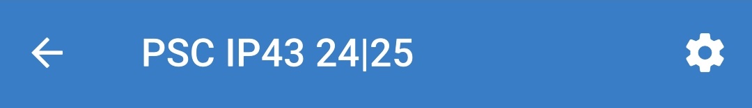

Korzystając z urządzenia obsługującego Bluetooth (telefon komórkowy lub tablet), otwórz aplikację VictronConnect i znajdź Smart IP43 Charger z listy urządzeń na stronie urządzeń lokalnych, a następnie połącz się z urządzeniem (domyślny kod PIN jest podany na etykiecie znajdującej się na side na ładowarce lub spróbuj 000000, jeśli nie ma etykiety).
Wybierz ikonę Ustawienia (koło zębate w prawym górnym rogu), aby przejść do strony Ustawienia.

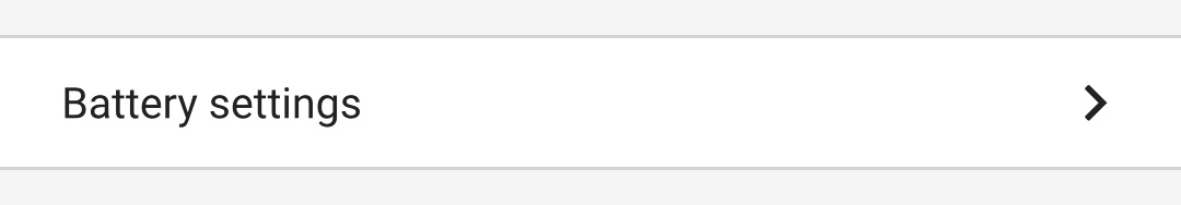

Wybierz Ustawienia baterii, aby przejść do strony Ustawienia zaawansowane.

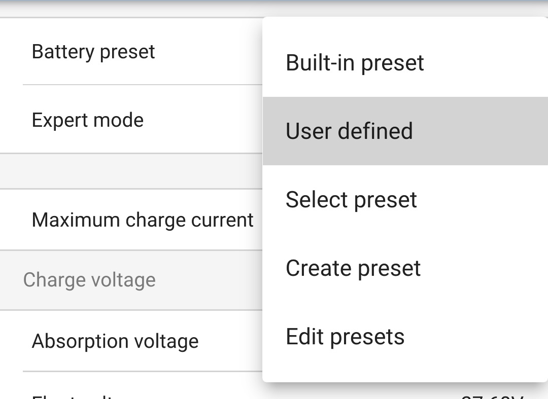

Aby skonfigurować ustawienia zaawansowane zdefiniowane przez użytkownika:
Wybierz strzałkę menu rozwijanego Ustawienia akumulatora predefiniowane, aby rozwinąć menu.
Z menu rozwijanego Ustawienia akumulatora predefiniowane wybierz opcję Zdefiniowane przez użytkownika.
Umożliwi to konfigurację ustawień zdefiniowanych przez użytkownika.
Skonfiguruj ustawienia zaawansowane zgodnie z zaleceniami producenta akumulatora.

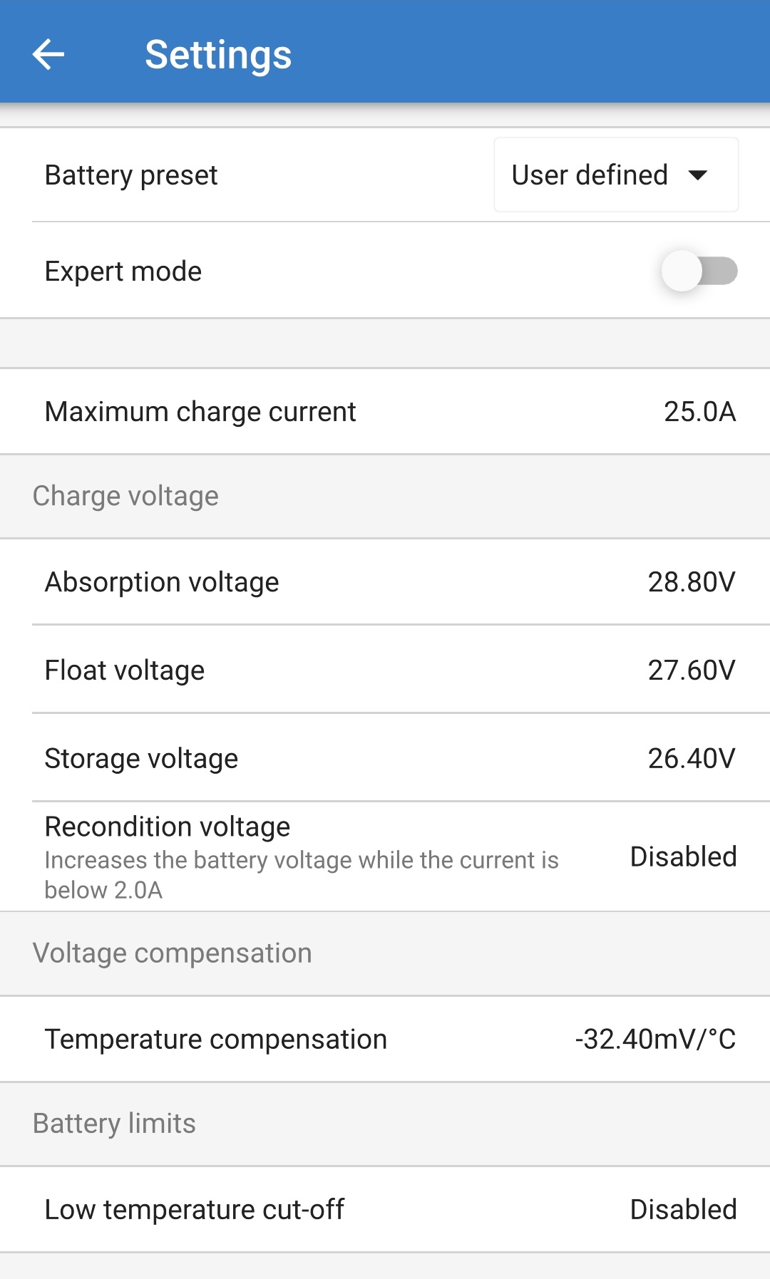

Ustawienia zaawansowane (przy wyłączonym trybie eksperta) obejmują:
Wstępne ustawienie akumulatora
Rozwijane menu ustawień predefiniowanych akumulatora umożliwia wybór jednej z następujących opcji:
Wbudowane ustawienia wstępne
Zestaw standardowych zintegrowanych ustawień wstępnych (podobnie, jak w menu ustawień ogólnych)
Konfiguracja ustawień ładowania zdefiniowanych przez użytkownika a wybór ostatnich zdefiniowanych przez użytkownika ustawień ładowania
Wybierz ustawienia wstępne
Wybór z rozszerzonej gamy zintegrowanych ustawień wstępnych ładowania, w tym nowych ustawień wstępnie zdefiniowanych przez użytkownika
Utwórz ustawienia wstępne
Utworzenie i zapisanie nowych ustawień wstępnych ładowania na podstawie ustawień zdefiniowanych przez użytkownika
Edytuj ustawienia wstępne
Edycja i zapis istniejących ustawień wstępnych
Maksymalne natężenie prądu ładowania
Ustawienie maksymalnego prądu ładowania umożliwia wybór między domyślnym a znacznie zmniejszonym ustawieniem limitu prądu ładowania; Maksymalny, Niski (50 % maksymalnego) lub Minimalny (25 % maksymalnego). Użytkownik może także skonfigurować nastawę maks. Prądu ładowania (w zakresie między wartością min. a maks.).
Napięcie ładowania
Ustawienia napięcia ładowania umożliwiają niezależną konfigurację nastawy napięcia dla każdego etapu ładowania oraz wyłączenie lub włączenie niektórych etapów ładowania (regeneracyjnego i konserwacyjnego).
Nastawę napięcia ładowania można skonfigurować dla następujących etapów ładowania:
Ładowanie absorpcyjne
Konserwacja
Składowanie
Regeneracja
Kompensacja napięcia
Kompensacja temperatury
Ustawienie kompensacji temperatury umożliwia skonfigurowanie współczynnika kompensacji temperatury ładowania lub całkowite wyłączenie kompensacji temperatury (tak jak w przypadku akumulatorów litowo-jonowych). Współczynnik kompensacji temperatury jest podawany w mV/ °C i dotyczy całego akumulatora/baterii akumulatorów (a nie poszczególnych ogniw akumulatora).
Ograniczenia akumulatorów
Odłączenie w niskiej temperaturze
Ustawienie odcięcia niskiej temperatury wyłącza ładowanie w warunkach niskiej temperatury w celu ochrony akumulatorów litowych przed uszkodzeniem; ustawienie to wymaga, aby temperatura akumulatora była podawana przez kompatybilny monitor akumulatora za pośrednictwem sieci VE.Smart.

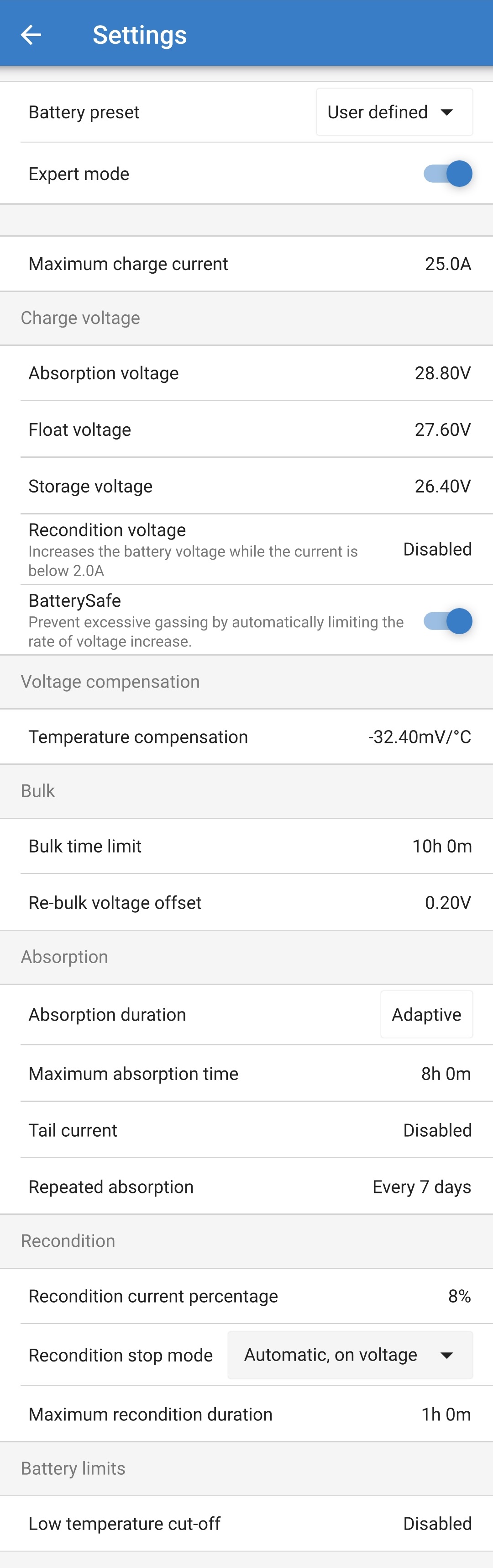

8.2. Ustawienia trybu eksperckiego
Tryb ekspercki jeszcze bardziej rozszerza menu ustawień zaawansowanych, co umożliwia uwzględnienie bardziej wyspecjalizowanych ustawień konfiguracyjnych.
Dostęp do ustawień trybu eksperckiego:
Otwórz stronę Ustawienia zaawansowane i włącz konfigurację Zdefiniowane przez użytkownika – instrukcje znajdują się w sekcji Konfiguracja zaawansowana > Ustawienia zaawansowane.
Włącz przełącznik Tryb ekspercki, aby włączyć dodatkowe ustawienia trybu eksperckiego (rozszerzenie menu Ustawienia zaawansowane).
Przeczytaj komunikat ostrzegawczy a następnie wybierz OK, aby przejść dalej.
Ustawienia trybu eksperckiego (rozszerzenie menu Ustawienia zaawansowane) są teraz dostępne.
Ustawienia ADDITIONAL (dodatkowe) w „Menu zaawansowanym” przy włączonym „Trybie eksperckim” obejmują:
Napięcie ładowania
Tryb ochrony akumulatora (BatterySafe)
Ustawienie BatterySafe umożliwia włączenie lub wyłączenie sterowania napięciem BatterySafe. Po włączeniu funkcji BatterySafe tempo wzrostu napięcia akumulatora podczas fazy ładowania stałoprądowego zostaje automatycznie ograniczane do bezpiecznego poziomu. W sytuacji, gdyby napięcie akumulatora wzrastało szybciej, prąd ładowania jest zostaje zredukowany, co zapobiega nadmiernemu gazowaniu.
Ładowanie stałoprądowe
Limit ładowania stałoprądowego
Ustawienie limitu czasu ładowania stałoprądowego ogranicza maksymalny czas, jaki ładowarka może spędzić w fazie ładowania stałoprądowego, co jest środkiem zapobiegawczym, gdyż do tego czasu napięcie absorpcji powinno już zostać osiągnięte. W przypadku osiągnięcia limitu czasu ładowania stałoprądowego ładowarka przejdzie bezpośrednio do etapu ładowania konserwacyjnego.
Kompensacja napięcie ponownego ładowania stałoprądowego
Wartość kompensacji napięcia ponownego ładowania stałoprądowego służy do określenia wartości progowej napięcia ponownego ładowania stałoprądowego, która uruchamia nowy cykl ładowania; wartość kompensacji zależy od skonfigurowanego Napięcia składowania (napięcie ponownego ładowania stałoprądowego = napięcie magazynowania - kompensacja napięcia ponownego ładowania stałoprądowego). W sytuacji, gdy napięcie akumulatora spadnie poniżej wartości progowej ponownego ładowania stałoprądowego, gdy ładowarka znajduje się w fazie ładowania konserwacyjnego lub składowania, i utrzyma się poniżej tego poziomu przez jedną minutę, ładowarka powróci do etapu ładowania stałoprądowego.
Czas trwania absorpcji
Ustawienie czasu trwania Czas trwania absorpcji umożliwia wybór między adaptacyjnym czasem absorpcji (obliczanym na podstawie czasu ładowania stałoprądowego / poziomu rozładowania) lub stałym czasem absorpcji.
Maksymalny czas absorpcji / Czas absorpcji
Ustawienie maksymalnego czasu absorpcji / czasu absorpcji umożliwia skonfigurowanie maksymalnego adaptacyjnego czasu absorpcji lub stałego czasu absorpcji (w zależności od tego, czy wybrano adaptacyjny lub stały czas absorpcji). Należy zauważyć, że niezależnie od tego, czy wybrano adaptacyjny lub stały czas absorpcji, faza absorpcji może zakończyć się wcześniej w oparciu o ustawienie ogona prądowego (jeśli ta opcja jest włączona).
Ogon prądowy
Ustawienie ogona prądowego umożliwia wcześniejsze zakończenie etapu absorpcji w oparciu o prąd ładowania. Jeśli prąd ładowania spadnie poniżej progu ogna prądowego na jedną minutę, etap absorpcji natychmiast się zakończy, a ładowarka przejdzie do stanu konserwacyjnego lub magazynowania.
Repeated absorption (powtarzane ładowanie absorpcyjne)
Ustawienie czasu ponownego ładowania absorpcyjnego umożliwia skonfigurowanie czasu pomiędzy automatycznymi cyklami ładowania odświeżającego (1 godz. w fazie absorpcji). Funkcja ponownego ładowania absorpcyjnego włączona jest domyślnie, lecz można ją wyłączyć, co skutkuje pozostawaniem akumulatora w trybie składowania energii przez czas nieokreślony.
Regeneracja
Wartość procentowa prądu regeneracji
Wartość procentowa prądu regeneracji służy do określenia limitu prądu ładowania, gdy ładowarka pracuje w trybie ładowania regeneracyjnego; wartość procentowa zależy od skonfigurowanego Maksymalnego natężenie prądu ładowania. Na etapie regeneracji ładowarka ogranicza prąd ładowania do tego niższego poziomu.
Tryb przerwania regeneracji
Ustawienie trybu przerwania regeneracji pozwala na wybór pomiędzy zakończeniem etapu regeneracji po osiągnięciu przez akumulator zadanego napięcia w etapie regeneracji lub po ustalonym czasie.
Maksymalny czas trwania regeneracji
Ustawienie czasu regeneracji umożliwia skonfigurowanie maksymalnego czasu regeneracji lub stałego czasu regeneracji (w zależności od wybranego trybu przerwania regeneracji).
Regeneracja ręczna
Funkcję regeneracji ręcznej można uruchomić dotykając przycisku START NOW. Czas trwania etapu regeneracji jest ograniczony do maksymalnie 1 godziny.

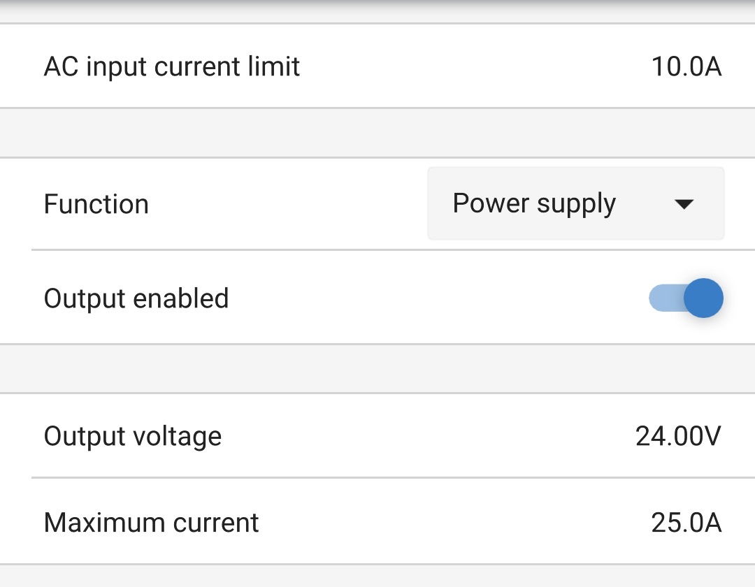

Wybierz Ładowarka w polu Funkcja, aby otworzyć wyskakujące okno dialogowe Funkcja.
Wybierz opcję Zasilanie w wyskakującym oknie dialogowym Funkcja, a następnie wybierz przycisk OK.
Po krótkim czasie diody LED BULK, ABS, FLOAT i STORAGE zaświecą się, wskazując, że funkcja ładowarki zmieniła się na tryb Zasilanie.
W razie potrzeby należy zadać odpowiednie napięcie wyjściowe i/lub maksymalny limit prądu.
Tryb zasilania został włączony i skonfigurowany.
