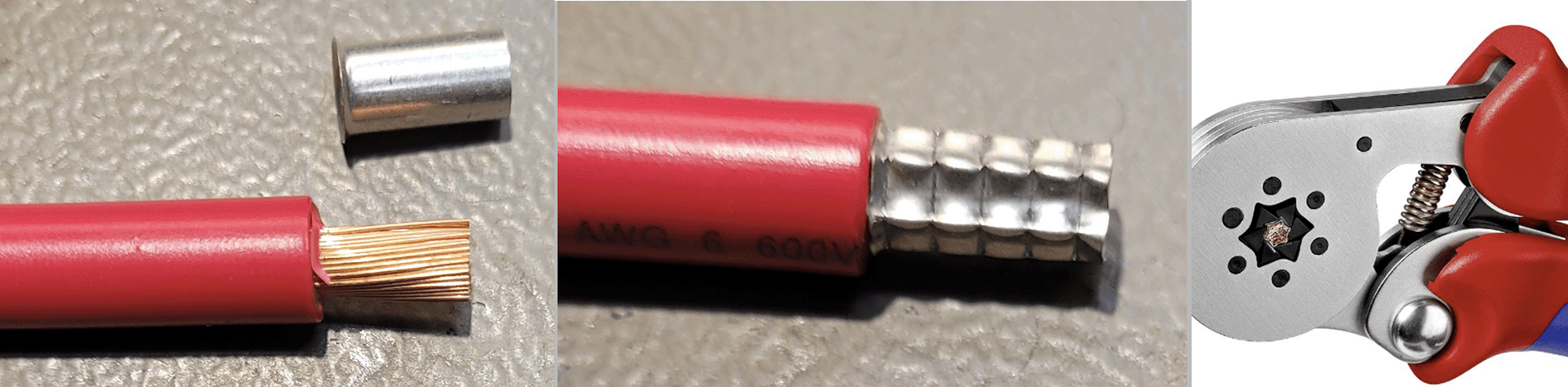

För kablar i tabellen ovan krävs ingen användning av kabelskor. Om en ännu smalare kabel används kan en kabelsko hjälpa till att samla ihop de lösa trådarna. Det är dock upp till installatören att säkerställa att kabeln är korrekt säkrad. Anslutningskabeln, med eller utan kabelsko, ska klämmas fast tillräckligt för att säkerställa lågt kontaktmotstånd.
Obs: Om du föredrar att använda en hylsa ska du välja en ändhylsa för att säkerställa att dragavlastningen greppar kabelisoleringen som det är tänkt. En kabel på 16mm² med en hylsa kommer endast passa om den pressas sexkantigt, en fyrkantig form kommer inte att passa.
Sexkantigt pressad ändhylsa.
Förberedelser för korrekt montering av tunna tvinnade trådar i skruvterminalblocket
Klipp kabeln rakt utan några lösa eller brutna trådar. Genom att använda avbitartång får du ett rakt snitt.
Säkerställ att inga tunna trådar klipps av när du skalar av isoleringen.
Öppna skruven på skruvterminalblocket helt för att undvika att tunna trådar fastnar bakom skruven och fastnar ihop. Var extra noga med detta när du använder den största kabeldiametern.
Fäst skruven med korrekt vridmoment, se Rekommenderat vridmoment och observera kabelstorlek och kabelklass. Tillämpa aldrig lägre än rekommenderat vridmoment.
Håll det rekommenderade vridmomentet i minst fem sekunder, detta ger skruven tid att ställa in sig på inställt vridmoment. Det maximerar kraften på kabeln och därmed vidhålls ett gastätt kontaktmönster under uppvärmnings- och nedkylningscykler över tid. Ta dig tid för att göra det rätt. Det är viktigt. Detta är ett Ul486-testkrav och ett krav för att fabriks- och fältinstallationer.

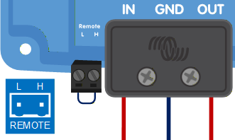

Den fjärrstyrda på/av-funktionen slår på och av Orion XS via den tvåpoliga fjärranslutningen (L- och H-stift), utan att de grova DC-kablarna behöver brytas. Den ger möjlighet att välja mellan fyra anslutningsalternativ, beroende på vad som finns tillgängligt i installationen: en enkel brytare, en redan befintlig omkopplad positiv eller negativ signal i systemet eller en laddningsstyrningskontakt från BMS.
Orion XS levereras med en metallögla (brygga) installerad mellan L- och H-stiften. Med öglan på plats är enheten alltid på. För att slå på eller stänga av enheten på distans ska du ta bort öglan och använda ett av alternativen nedan. |
Notera
Observera spänningstoleransen mellan L - och H-stiften: +/-70 VDC
a. En brytare som kopplas mellan L- och H-stiften | b. En brytare som kopplas mellan batteriets pluspol och H-stiftet |
![]() ON-nivå: impedans mellan L- och H-stiften < 30 kΩ | ![]() ON-nivå: > 4 V |
c) En brytare som kopplas mellan L-stiftet och jord | d) BMS Control genom H-stiftet |
![]() ON-nivå < 6 V | ![]() BMS ATC-utgång styr H-stiftet |
Orion XS är på när minst ett av följande villkor är uppfyllt: L- och H-stiften är sammankopplade, antingen med öglan eller med en brytare (alternativ a), H-stiftet dras till hög nivå (alternativen b och d) eller L-stiftet dras till batteriets minuspol (alternativ c). Om inga av dessa villkor är uppfyllda är enheten avstängd.

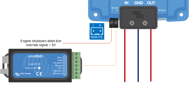

3.10. Kopplingsexempel för BMS-styrd drift
För att säkerställa smidig laddning och förhindra risken för överladdning måste laddarna styras av BMS. Beroende på BMS-modellen sker denna styrning antingen digitalt, via DVCC eller analogt, via ATC-kontakten.

BMS-modeller som inte är kompatibla med DVCC
BMS-modellerna som anges i listan nedan styr laddare via ATC-kontakten.
VE.Bus BMS
smallBMS med förlarm
smallBMS NG
Smart BMS 12-200
Smart BMS CL 12-200
Koppla BMS ATC-kontakt till stiftet fjärr H. | ![]() Orion XS styrs av BMS ATC-kontakt. |
Obs!
Beroende på BMS-modellen kan ATC-kontakten ha olika namn, såsom ”Laddningsfrånkoppling”, ”Laddare” eller ”ATC”. Se relevant avsnitt i BMS-manualen.

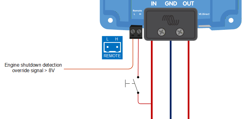

3.11. Koppling för extern signal för motor i drift

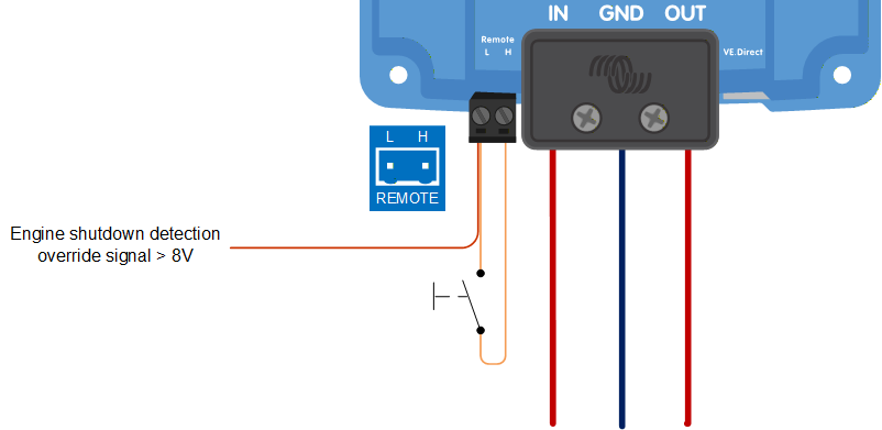

En extern signal för motor i drift talar om för Orion XS att motorn är igång. Se avsnittet Användning av en extern signal för motor i drift för när en sådan signal behövs och vilka källor som kan tillhandahåll den.
Signalen är kopplad till L-stiftet på fjärrkontakten. Genom att tillämpa >8 V till L-stiftet förbigås funktionen för avkänning av motorfrånkoppling och laddaren aktiveras, även när en motorfrånkoppling har upptäckts.
Obs!
Den här funktionen förbigår eller ersätter inte den fjärrstyrda av/på-funktionen. Orion XS måste slås på via fjärrstyrningen för att signalen ska få verkan. Detta kan ske med metallöglan som medföljer vid leverans, eller med ett av kopplingsalternativen som visas i avsnitt Anslutningsinställning för fjärrstyrning av/på.
Kopplingsexempel för den externa signalen med de olika fjärrstyrda av/på-alternativen.

En brytare mellan L-H-stiften, eller metallöglan som medföljer vid leverans. |

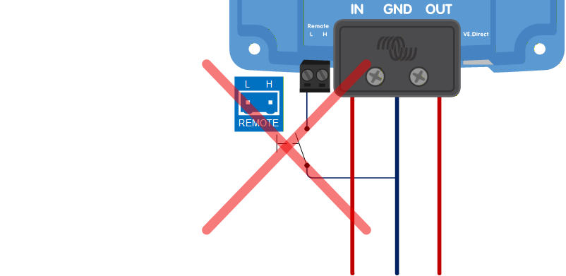

Extern signal när alternativ c) för fjärrstyrd på/av-funktion används | Extern signal när alternativ d) för fjärrstyrd på/av-funktion används | |
L-stiftet är redan kopplat till batteriets minuspol. Därför är det inte tillåtet att koppla en positiv signal till samma terminal. | ![]() BMS ATC-utgång styr H-stiftet |
