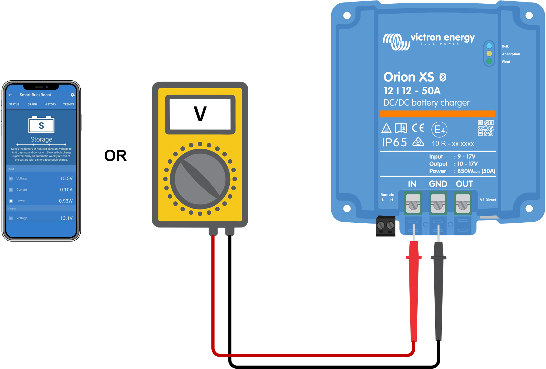

5.1.2. Verifica dell’alimentazione della batteria
Verificare che il caricabatterie riceva l'alimentazione dalla batteria; ciò può avvenire sia in ingresso che in uscita o in entrambi.
In genere, la tensione della batteria si può verificare tramite l'App VictronConnect, un display o un dispositivo GX. Tuttavia, in questo caso, il caricabatterie non funziona, pertanto la tensione della batteria deve essere misurata manualmente. Misurare la tensione della batteria nei morsetti batteria del caricabatterie utilizzando un multimetro.
Bisogna misurare la tensione batteria nei morsetti del caricabatterie per scartare possibili problemi di cablaggio, dei fusibili e/o degli interruttori siti lungo il percorso tra la batteria e il caricabatterie.
In base ai risultati delle misurazioni, agire come segue:
Tensione batteria | Stato operativo | Azioni da eseguire |
Mancanza di tensione | Spento | Ripristinare l’alimentazione della batteria |
Tensione corretta | Spento | Potrebbe essersi verificato un guasto nel caricabatterie Rivolgersi al proprio rivenditore o distributore Victron |
Tensione corretta | Acceso | Verificare gli errori attivi tramite l'app VictronConnect, un monitor o un dispositivo GX. |

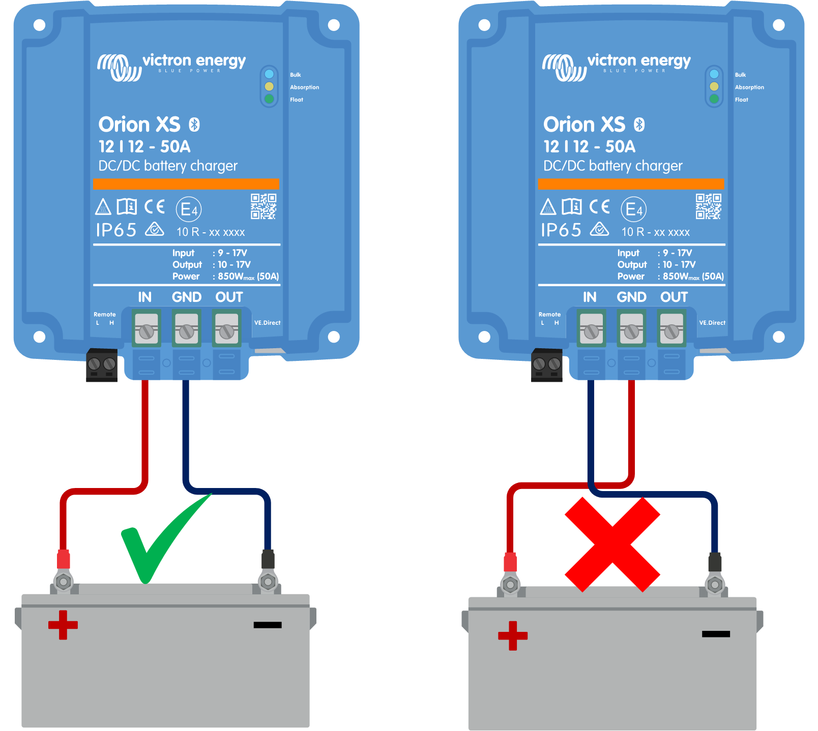

5.1.4. Polarità inversa della batteria
La polarità inversa si verifica quando i cavi positivo e negativo della batteria sono stati accidentalmente scambiati. Il negativo della batteria è stato collegato al morsetto positivo e il positivo della batteria è stato collegato al morsetto negativo.
Esempio di polarità corretta ed erronea (inversa) della batteria
Nota
Tenere presente che un cavo rosso o etichettato come positivo non significa necessariamente che sia veramente un cavo positivo. Durante l’installazione potrebbe essere stato commesso un errore di cablaggio o di etichettatura.
La polarità inversa della batteria può essere accompagnata da un fusibile della batteria bruciato (uno sito nel cavo batteria).
Attenzione
Il Orion XS non è protetto da polarità inversa della batteria e qualsiasi danno derivante da tale eventualità non è coperto dalla garanzia.

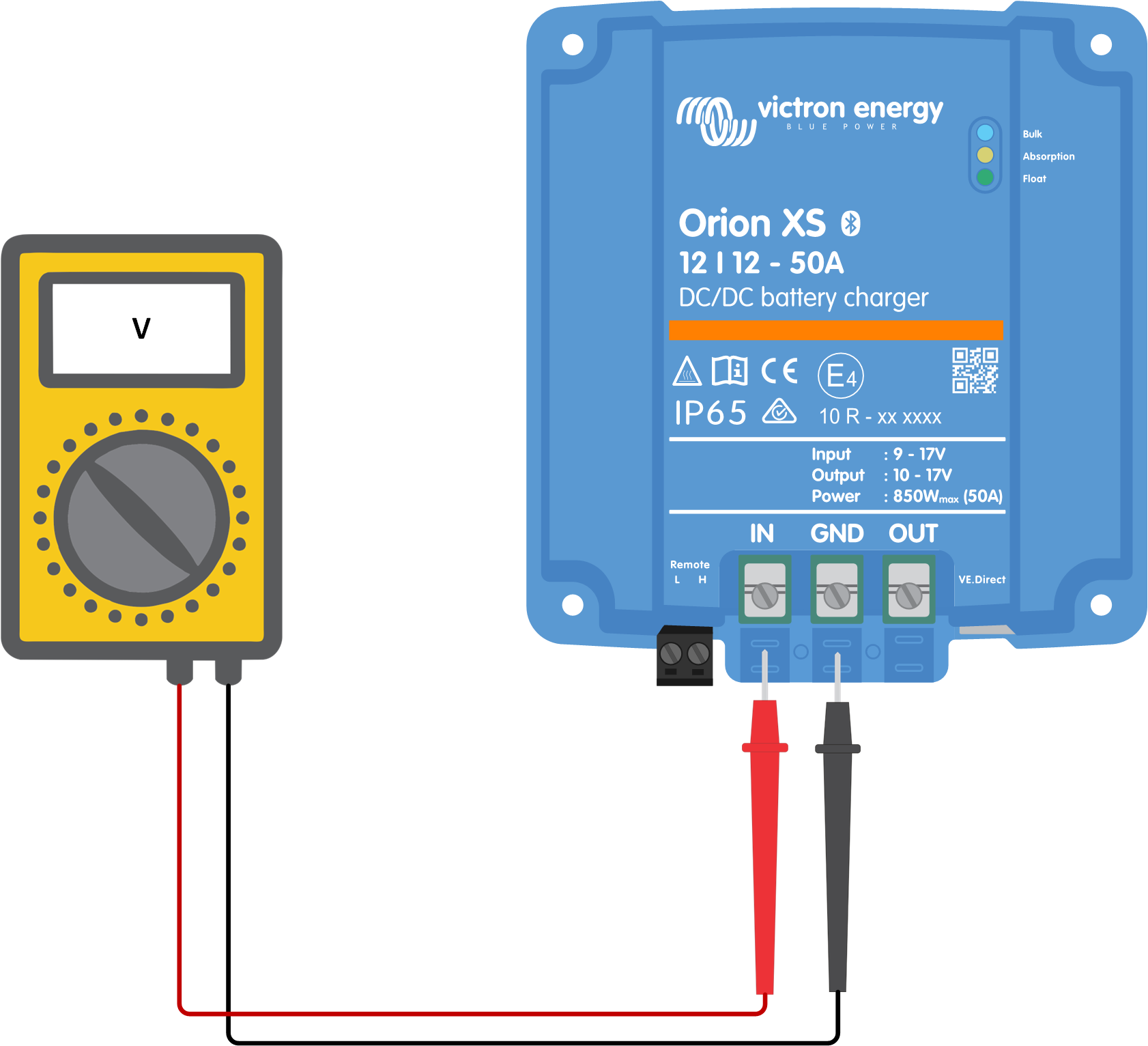

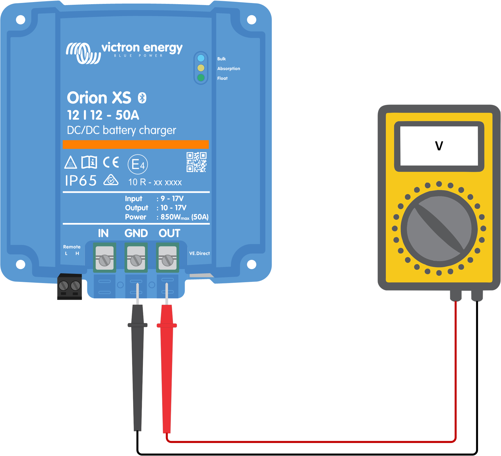

Verifica della caduta di tensione lungo il cavo batteria
Questa verifica si può eseguire solamente se il Orion XS si trova in fase di carica di massa e sta caricando a piena corrente.
Misurare la tensione sui morsetti batteria del Orion XS utilizzando la app VictronConnect o un multimetro.
Misurare la tensione batteria sui morsetti della batteria con un multimetro.
Confrontare le due tensioni per sapere se c’è una differenza di tensione.
