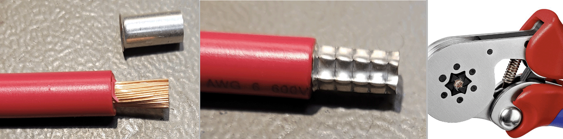

I cavi illustrati nella tabella precedente non richiedono l’uso di puntalini. Se si utilizza un cavo ancora più sottile, un puntalino può aiutare a raggruppare i fili allentati. Tuttavia, spetta all'installatore assicurarsi che il cavo sia fissato correttamente. Il cavo di collegamento, dotato o meno di puntalino, deve essere adeguatamente bloccato per garantire una bassa resistenza di contatto.
Nota: Se si preferisce utilizzare un puntalino, sceglierne uno a bussola per garantire che il serracavo faccia presa sull'isolamento del cavo come previsto. Un cavo da 16 mm² dotato di puntalino si adatta solo se crimpato in modo esagonale; una crimpatura quadrata non si adatta.
Puntalino a bussola crimpato in modo esagonale
Preparazione per il corretto montaggio dei cavi sottili nella morsettiera a vite
Tagliare il cavo in modo netto, senza lasciare fili allentati o sfalsati. È possibile effettuare un taglio netto utilizzando una tronchese.
Assicurarsi che non vengano tagliati cavi sottili durante la rimozione dell'isolamento.
Aprire completamente la vite della morsettiera a vite per evitare che i cavi sottili si impiglino dietro la stessa e si aggroviglino. Prestare particolare attenzione a questo aspetto quando si utilizza il diametro massimo del cavo.
Serrare la vite con la coppia corretta; vedere Coppia raccomandata e annotare le dimensioni e la classe del cavo. Non applicare mai una coppia inferiore a quella raccomandata.
Mantenere la coppia raccomandata per almeno 5 secondi; affinché la vite abbia il tempo di assestarsi alla coppia impostata. Così facendo si massimizza la forza sul cavo e si mantiene nel tempo un contatto a tenuta di gas durante i cicli di riscaldamento e raffreddamento. Prendersi il tempo necessario per effettuare correttamente quest’operazione. È importante. Si tratta di un requisito del test UL486 e di un requisito per tutte le installazioni in fabbrica e sul campo.

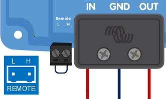

La funzione di on/off remoto consente di accendere e spegnere il Orion XS tramite il connettore remoto bipolare (pin L e H), senza dover interrompere il pesante cablaggio CC. Offre la versatilità di scegliere tra quattro opzioni di cablaggio, in base alla disponibilità di dispositivi dell’impianto: un semplice interruttore, un segnale commutato, positivo o negativo, già presente nel sistema oppure un contatto di controllo della carica del BMS.
Il Orion XS viene fornito con un anello metallico (ponte) installato tra i pin L e H. Quando l'anello metallico è in posizione, l'unità rimane sempre accesa. Per accendere e spegnere l'unità da remoto, rimuovere l'anello metallico e utilizzare una delle opzioni riportate di seguito. |

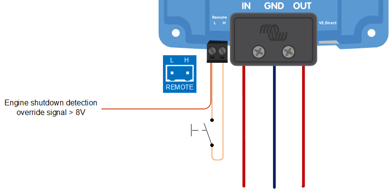

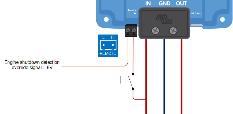

Esempi di cablaggio per il segnale esterno con le varie opzioni di on/off remoto
Segnale esterno se si utilizza l’opzione a) di on/off remoto | Segnale esterno se si utilizza l'opzione b) di on/off remoto | ||
Un interruttore tra i pin L e H, oppure l'anello metallico installato di serie |
Un interruttore cablato fra il polo positivo della batteria e il pin H |

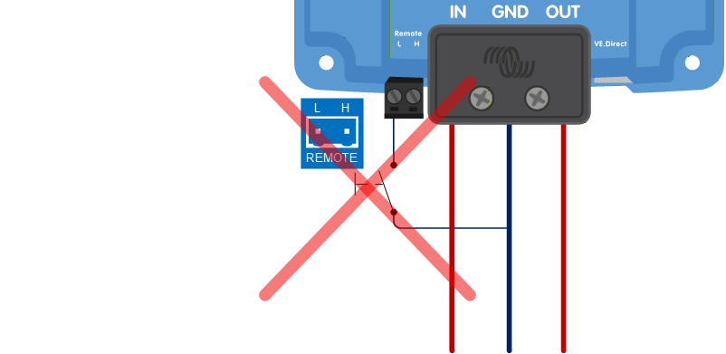

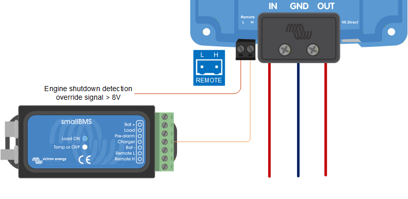

Segnale esterno se si utilizza l'opzione c) di on/off remoto | Segnale esterno se si utilizza l'opzione d) di on/off remoto | |
Il pin L è già collegato al polo negativo della batteria. Non è, pertanto, consentito collegare un segnale positivo allo stesso terminale. | ![]() L'uscita ATC del BMS controlla il pin H |
