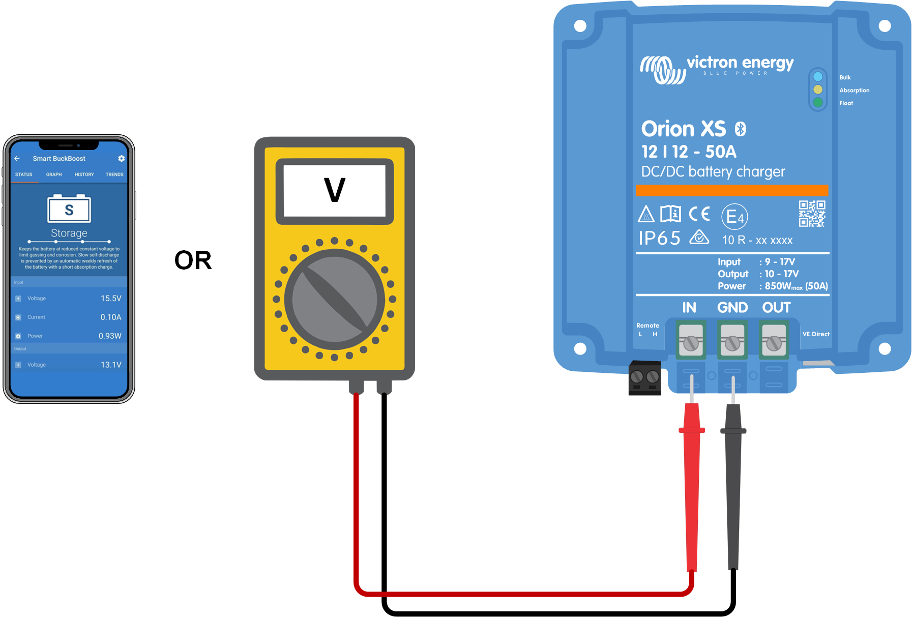

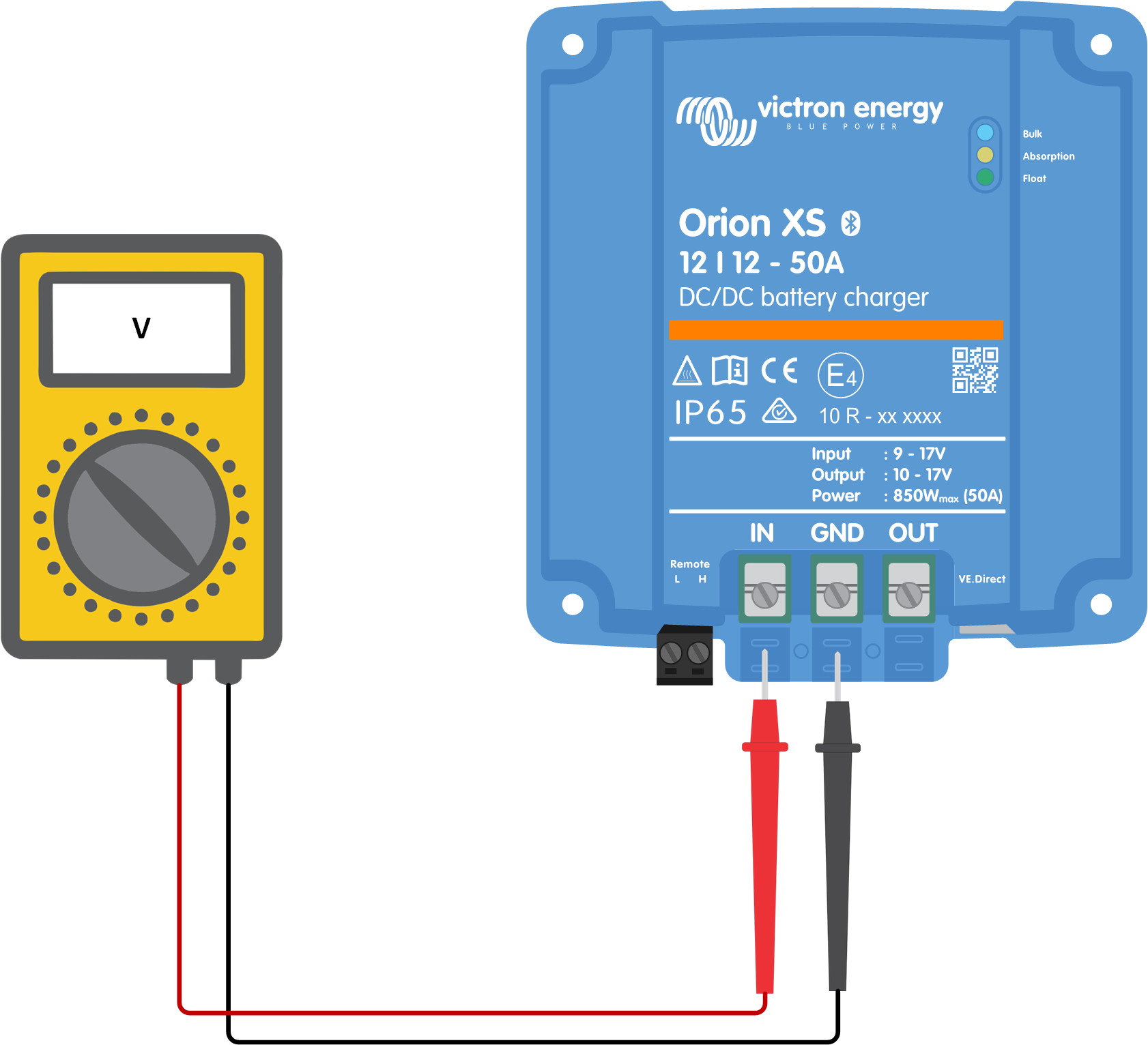

5.1.2. Comprobación de la alimentación de la batería
Compruebe si el cargador recibe alimentación de la batería. Puede ser en la entrada, en la salida o en las dos.
Normalmente la tensión de la batería puede comprobarse a través de la aplicación VictronConnect, una pantalla o un dispositivo GX. Sin embargo, en este caso, el cargador no está operativo, de modo que es necesario medir la tensión de la batería de forma manual. Mida la tensión de la batería en los terminales de la batería del cargador con un multímetro.
La tensión de la batería se mide en los terminales del cargador para descartar posibles problemas de cableado, fusibles y/o disyuntores situados en la trayectoria entre la batería y el cargador.
Según el resultado de la medición, haga lo siguiente:
Tensión de la batería | Estado operativo | Acción a realizar |
Sin tensión | Apagado | Restaurar la alimentación de la batería |
Tensión correcta | Apagado | Puede ser que haya un fallo en el cargador Póngase en contacto con su distribuidor o vendedor de Victron |
Tensión correcta | Encendido | Revise si hay errores activos a través de la aplicación VictronConnect, un monitor o un dispositivo GX. |

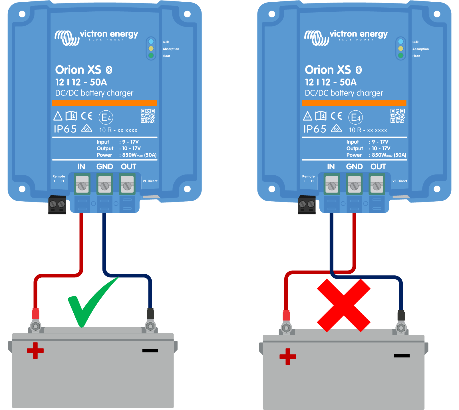

5.1.4. Polaridad inversa de la batería
La polaridad inversa se produce cuando los cables positivo y negativo de la batería se han intercambiado por error. El negativo de la batería se ha conectado al terminal positivo y el positivo de la batería se ha conectado al terminal negativo.
Ejemplo de polaridad de la batería correcta e incorrecta (inversa)
Nota
Tenga en cuenta que aunque un cable sea rojo o esté marcado como positivo puede no ser positivo en realidad. Se podría haber cometido un error al realizar las conexiones o al marcar los cables durante la instalación.
La polaridad inversa de la batería puede ir acompañada de un fusible de batería fundido (uno situado en el cable de la batería).
Atención
El Orion XS no está protegido frente a la polaridad inversa. Los posibles daños causados por esta no están cubiertos por la garantía.

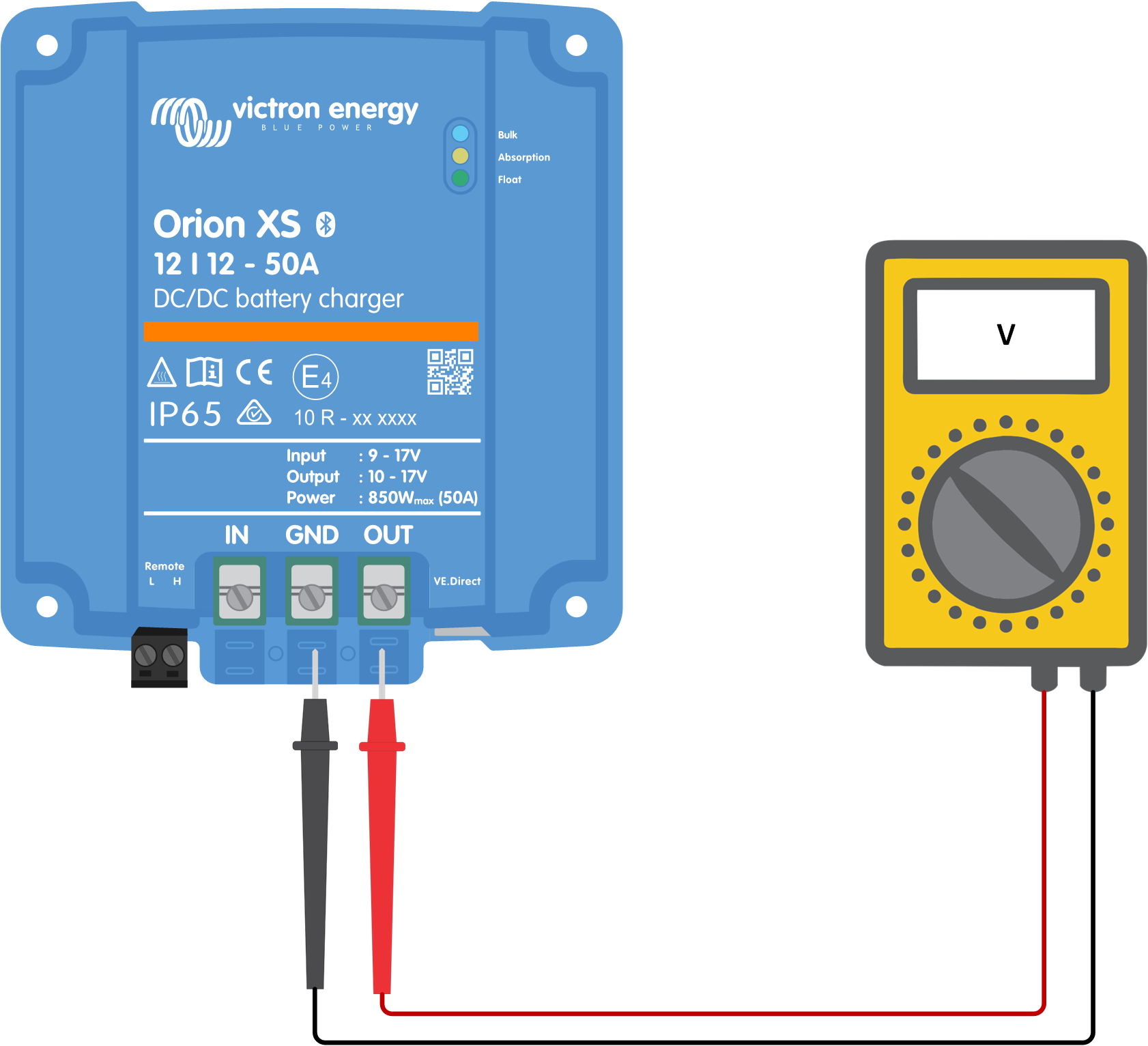

Comprobación de la caída de tensión en el cable de la batería
Esta comprobación solo puede hacerse si el Orion XS está en la fase de carga inicial y está cargando a plena corriente.
Mida la tensión en los terminales de la batería del Orion XS usando la aplicación VictronConnect o un multímetro.
Mida la tensión de la batería en los terminales de la batería con un multímetro.
Compare las dos tensiones para ver si hay alguna diferencia.
