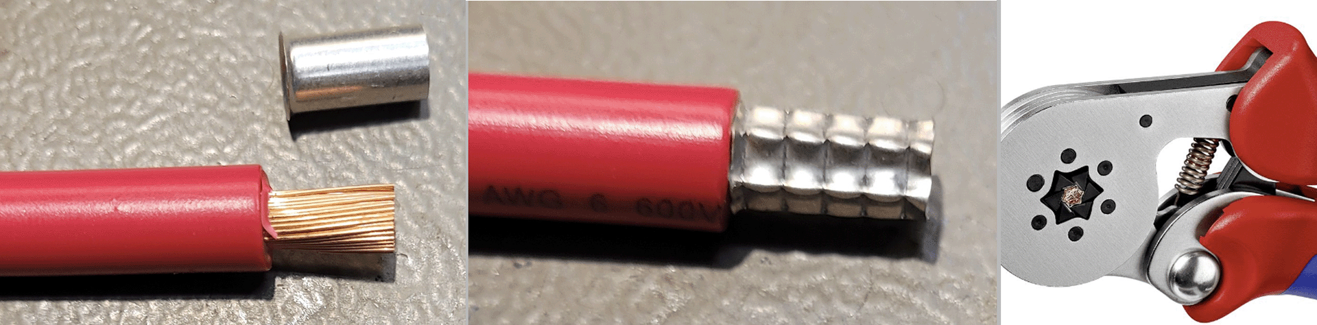

Los cables de la tabla anterior no necesitan punteras. Si se usa un cable aún más fino, la puntera puede ayudar a agrupar los hilos sueltos. No obstante, es responsabilidad del instalador asegurarse de que el cable esté bien colocado. El cable de conexión, con o sin puntera, debe estar bien fijado para que el contacto tenga baja resistencia.
Nota: Si prefiere usar una puntera, elija una de tipo cordón de zapato para asegurarse de que el pasacables antitracción agarra el aislante del cable de forma adecuada. Un cable de 16 mm² con puntera solo servirá si se crimpa de forma hexagonal, el crimpado cuadrado no se ajustará.
Puntera con crimpado hexagonal
