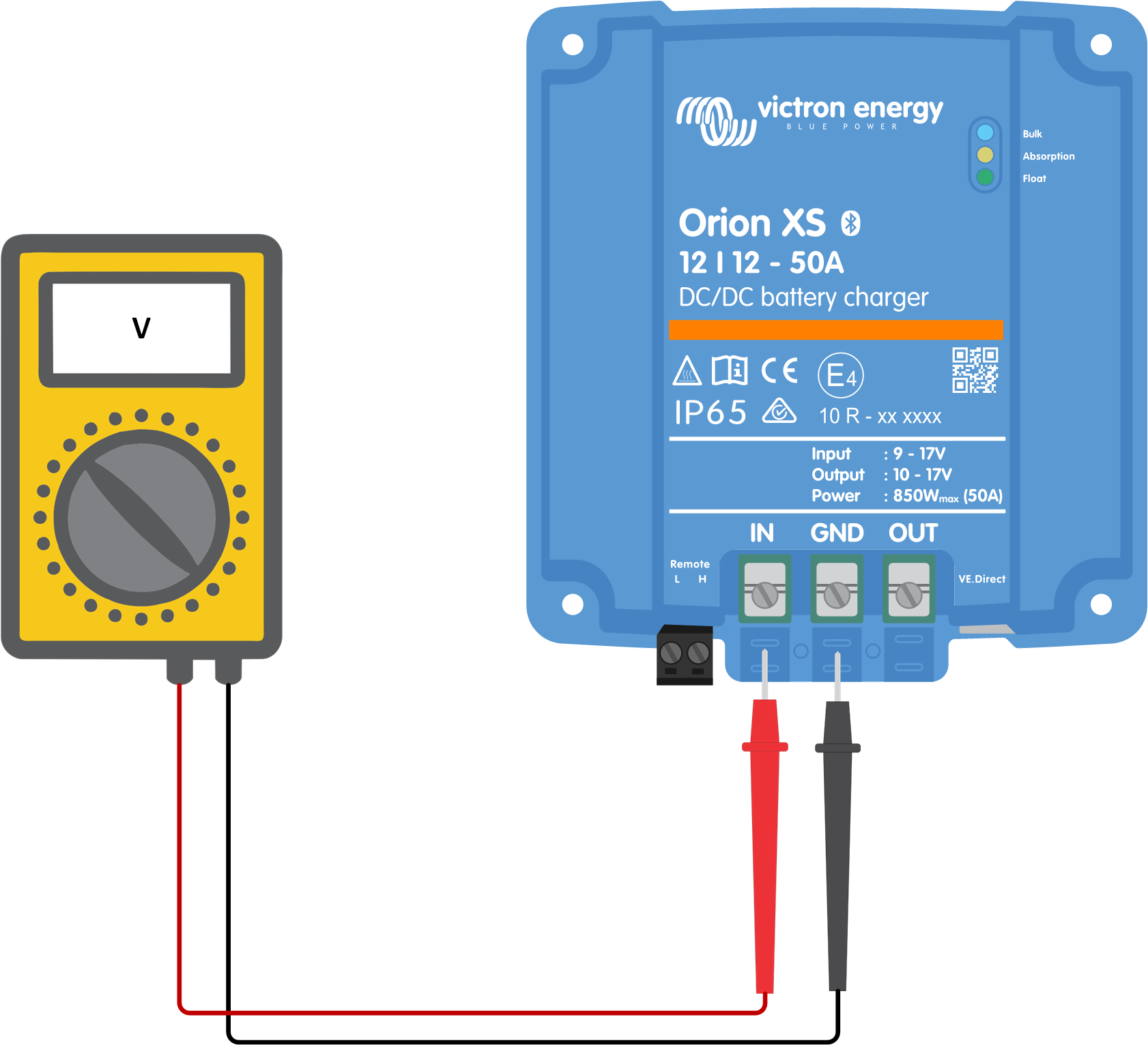

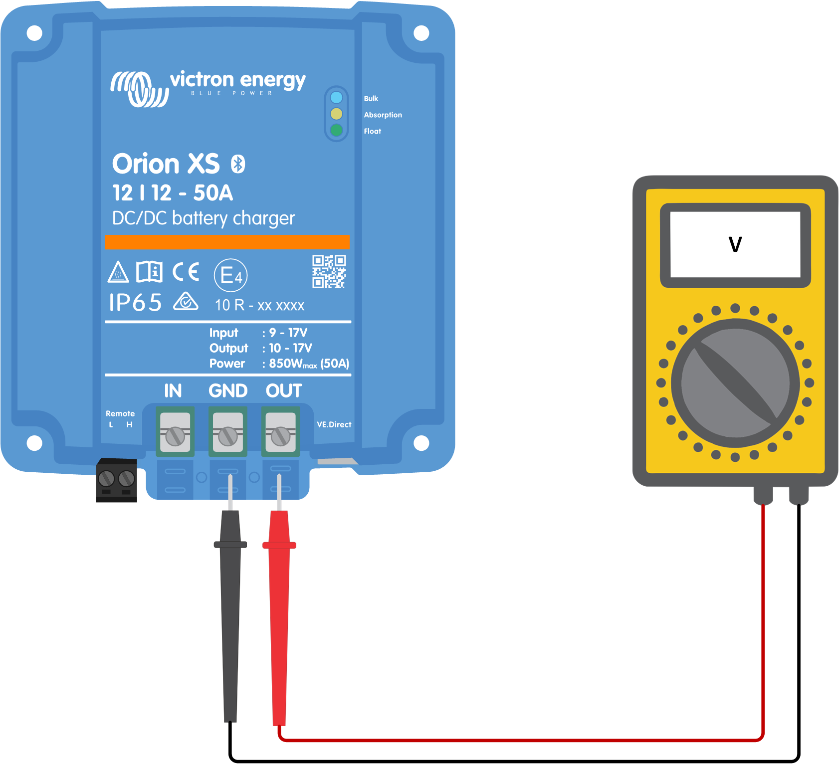

5.1.2. Controle accuvoeding
Controleer of de lader accuvermogen ontvangt; dit kan op ingang en uitgang of beide zijn.
Accuspanning kan normaal gecontroleerd worden via de VictronConnect app, een beeldscherm of een GX apparaat. In dit geval echter is de lader niet operationeel dus moet de accuspanning handmatig gemeten worden. Meet de accuspanning op de accuklemmen van de lader met een multimeter.
De reden om de accuspanning op de klemmen van de lader te meten, is om mogelijke problemen met de bedrading, zekeringen en/of installatieautomaten in het pad tussen de accu en de lader uit te sluiten.
Doe het volgende, afhankelijk van het resultaat van de meting:
Accuspanning | Operationele status | Te ondernemen actie |
Geen spanning | Uit | Herstel de accuvoeding. |
Juiste spanning | Uit | Er kan een fout in de lader zitten Neem contact op met de Victron leverancier of distributeur |
Juiste spanning | Aan | Controleer op actieve fouten via de VictronConnect app, een beeldscherm of een GX apparaat. |

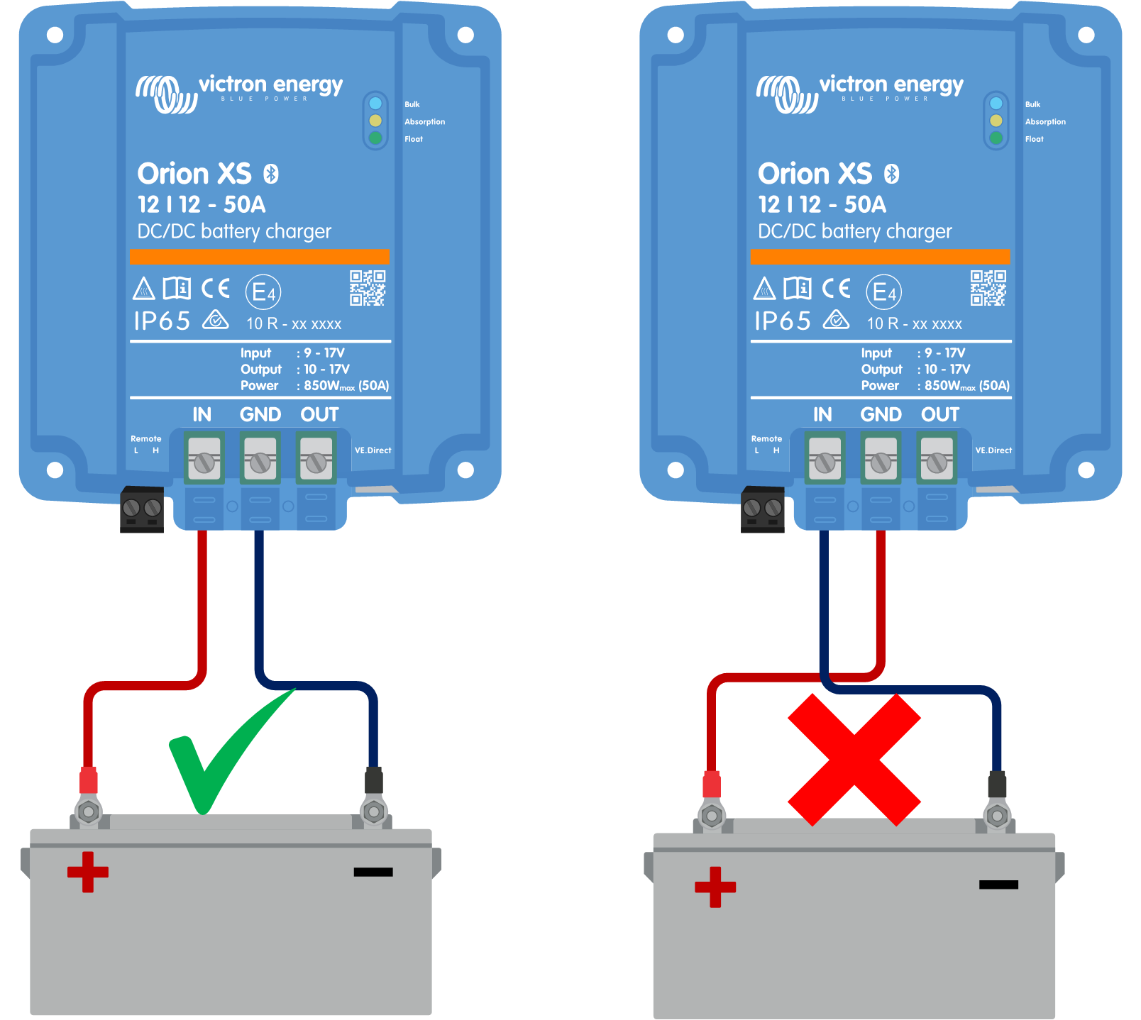

5.1.4. Omgekeerde accupolariteit
Omgekeerde polariteit is als de positieve en negatieve accukabels per ongeluk zijn verwisseld. De min van de accu is aangesloten op de positieve pool en de plus van de accu is aangesloten op de negatieve pool.
Voorbeelden van juiste en onjuiste (omgekeerde) accupolariteit
Opmerking
Houd er rekening mee dat een rode kabel of een kabel met positief label niet daadwerkelijk betekent dat de kabel inderdaad een positieve kabel is. Een aansluitings- of markeringsfout zou tijdens installatie gemaakt kunnen zijn.
Omgekeerde accupolariteit kan gepaard gaan met een doorgebrande accuzekering (die zich in de accukabel bevindt).
Let op
De Orion XS is niet beschermd tegen omgekeerde accupolariteit; eventuele schade die hierdoor ontstaat valt niet onder de garantie.

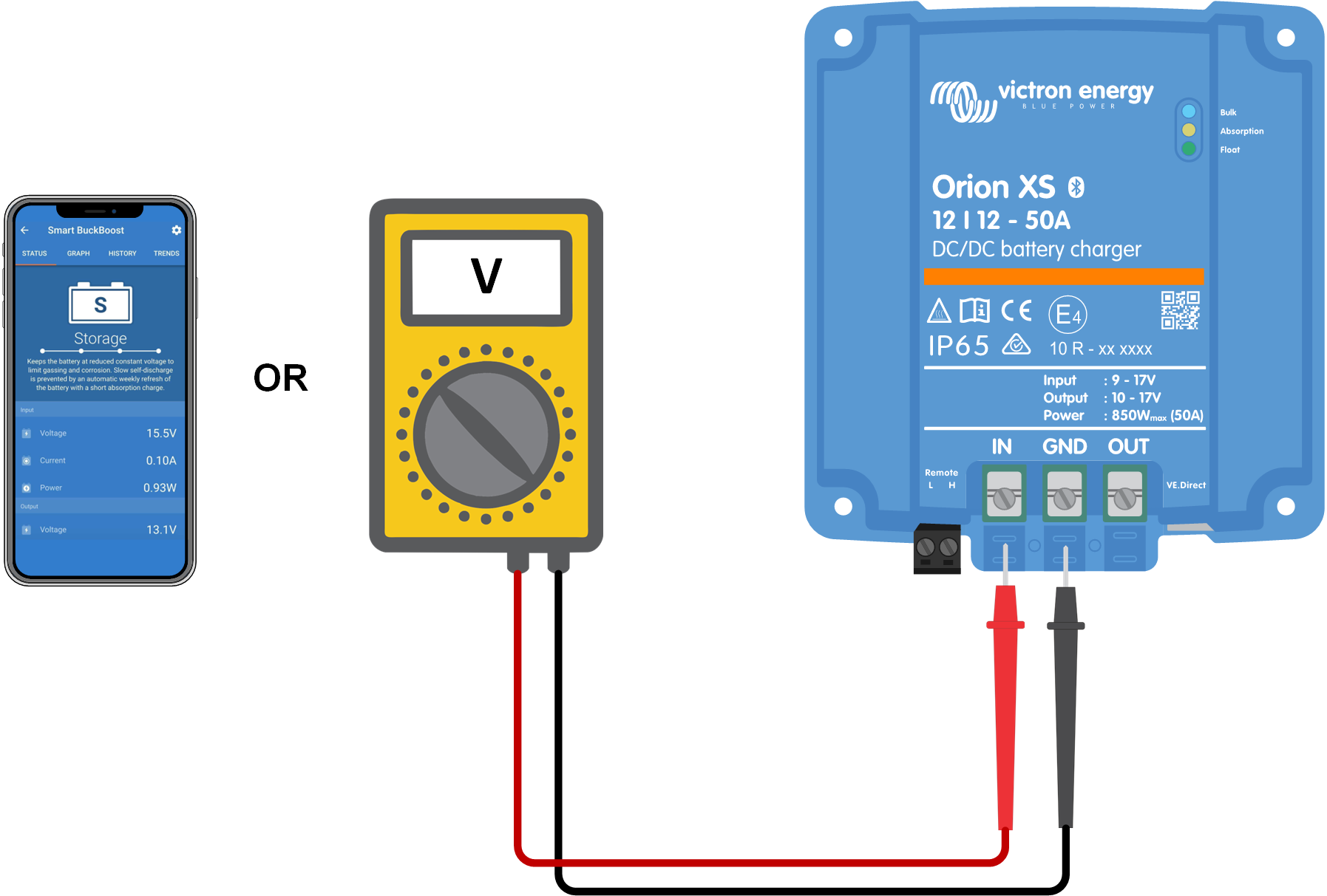

Accukabel spanningsval controle
Deze controle kan alleen worden uitgevoerd als de Orion XS zich in de bulklaadfase bevindt en met volledige stroom oplaadt.
Meet de spanning op de accuklemmen van de Orion XS met behulp van de VictronConnect app of een multimeter.
Meet de accuspanning op de aansluitklemmen van de accu met een multimeter.
Vergelijk de twee spanningen en bekijk of er een spanningverschil is.
