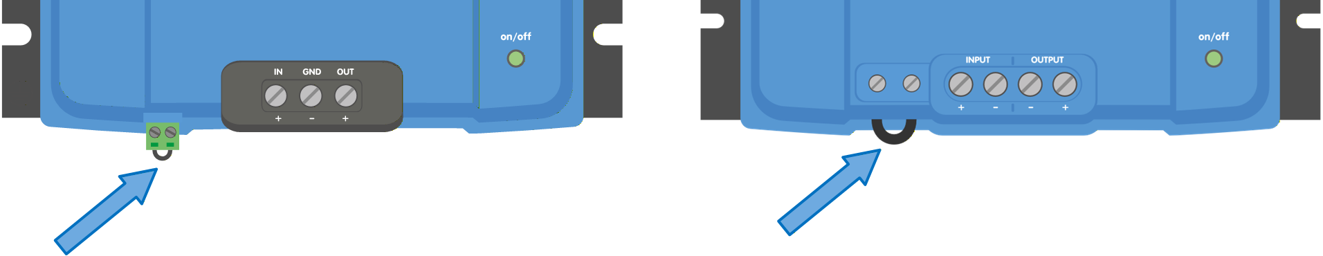

7.2.1. Il morsetto remoto è assente, è scollegato oppure è attivo il controllo esterno
Il caricabatterie funziona solo quando è attivo il suo ingresso di on/off remoto. Generalmente ciò viene effettuato tramite il connettore remoto, con un cavo di giunzione tra i terminali L e H.
Connettore dell’on/off remoto con anello metallico
Esistono altri due modi per attivare l'ingresso di on/off remoto; per i dettagli sul cablaggio, consultare Cablaggio dell’on/off remoto:
  • ON quando il morsetto L viene portato al negativo della batteria (livello interruttore ON < 5 V)
  • ON quando il morsetto H viene portato al positivo della batteria (livello interruttore ON > 3 V)
