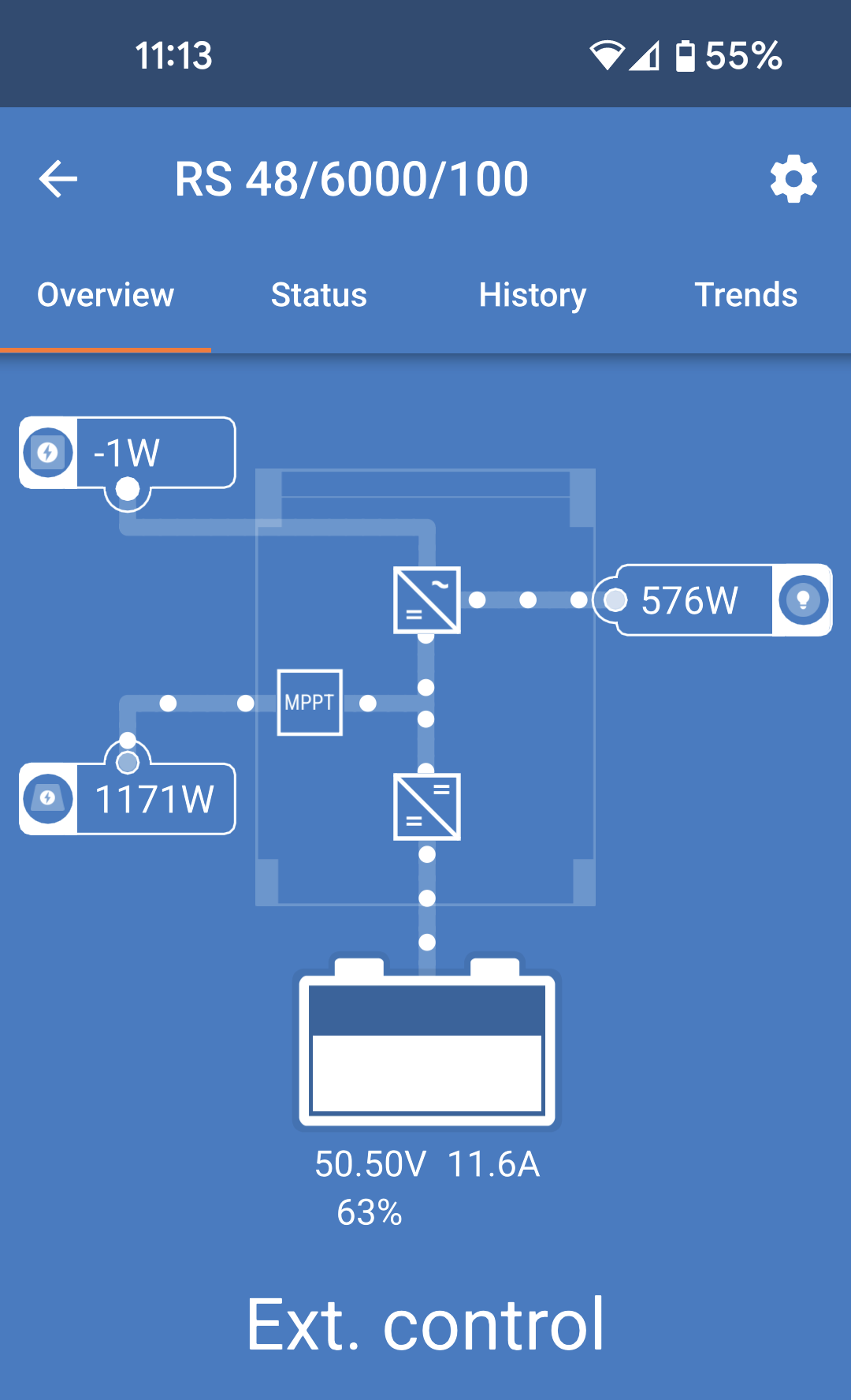

5.2. Översiktssida
Den huvudsakliga översiktssidan visar med ett ögonkast information om Multi RS Solar. Den är uppdelad i fyra flikar:
  • Översikt: Omedelbar avläsning av grundläggande tillstånd gällande solenergiproduktion, AC-ingång och AC-utgång.
  • Status: Omedelbar avläsning av MPPT-laddarens grundläggande tillstånd.

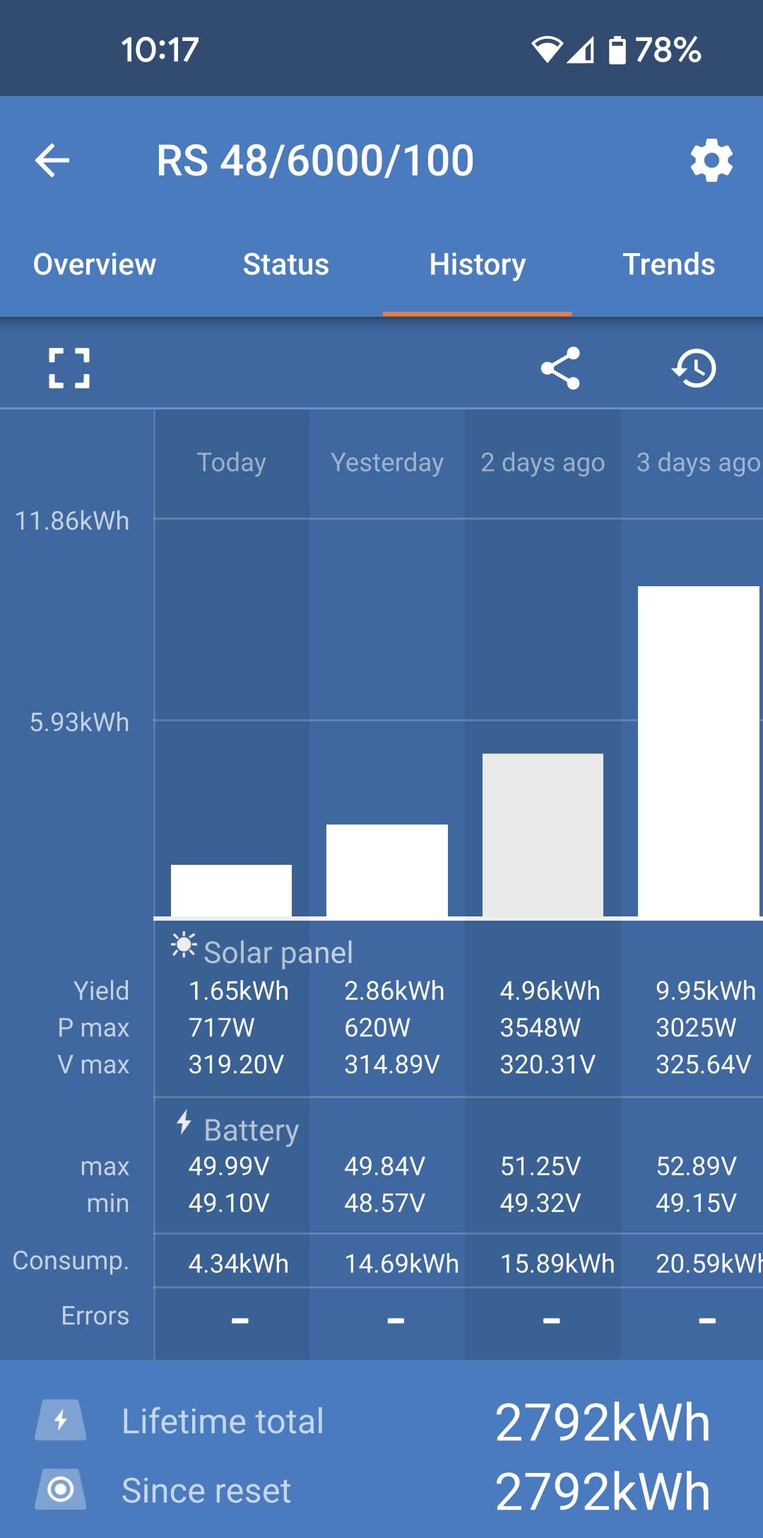

  • Historik: Se upp till de senaste 30 dagarnas solcells- och batteridata.

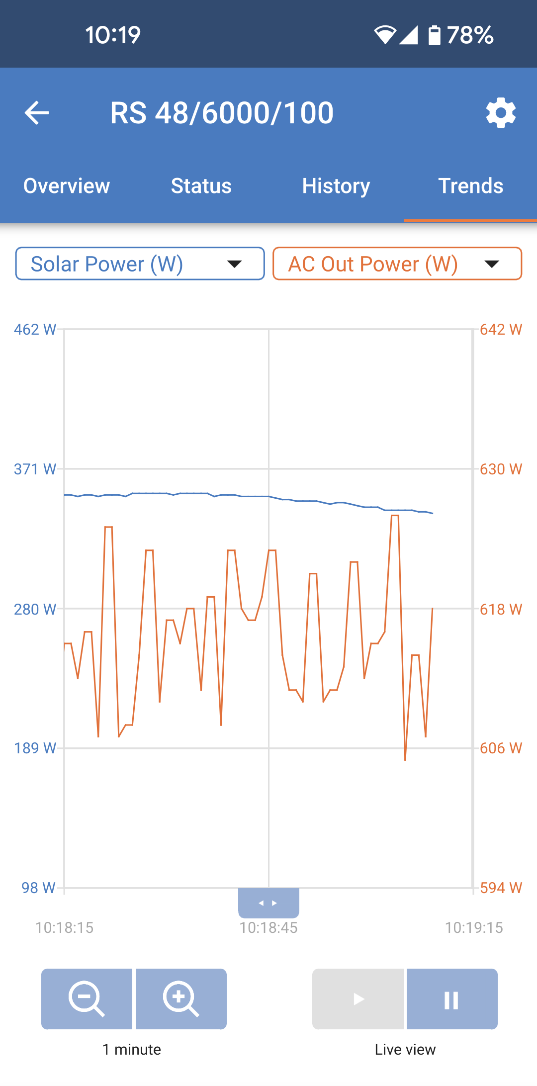

  • Trender: Granska aktuella trenddata.
Översikt:
  • AC-ingång Symbolen längst upp till vänster visas AC-ingångseffekten. Ett negativt värde betyder att effekt exporteras till nätet.
  • Solcell: Detta visar den sammanlagda mängden solcellseffekt som produceras. Om det finns fler än en MPPT-tracker visas även effekten som produceras av varje tracker.
  • AC-utgång: AC-utgångseffekten visas.
  • Batteri: Nedan visas batteridiagram, spänning, ström och laddningsstatus.

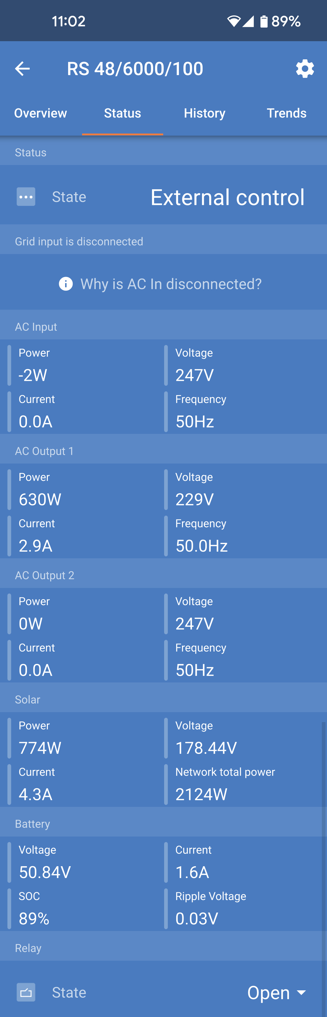

Statusflik:
Statusfliken ger mer detaljerad information än översiktsfliken.
  • AC-ingång: AC-ingångseffekt, -ström och -frekvens enligt bild. Negativa värden indikerar att effekt exporteras.
  • AC-utgång 1 + 2: Visar summan av effekt och ström för både AC-utgång 1 och 2, samt deras spänning och frekvens.
  • Solceller: Visar solcellseffekt, -ström och spänning på varje tracker i den här enheten.
    Dessutom visas den sammanlagda solcellseffekten från alla MPPT-trackers anslutna till samma VE.Can-nätverk.
  • Solceller 1: Här visas spänning, ström och effekt för den första MPPT-solcellsspåraren.
  • Solceller 2: Här visas spänning, ström och effekt för den andra MPPT-solcellsspåraren.
    Notera
    Etiketterna ”Solceller 1” och ”Solceller 2” kan döpas om i inställningarna för Solceller.
  • Batteri:: Batteriets spänning, laddningsstatus, ström och DC-brumspänning visas.
  • Relä: Reläkontakternas status visas. Om reläläget är inställt på manuellt kan reläet även styras här genom att klicka på rullgardinsmenyn för status till höger.

Historikflik:
  • Upp till dagars historikdata visas.
  • Stapeldiagram visar solcellsproduktionen i kWh. De gråmarkerade områdena visar tiden som har tillbringats i de olika laddningsstegen.
  • ”Solpanels”-området registrerar den totala solcellsproduktionen i kWh, högsta solcellseffekt och spänning.
  • Högsta och lägsta batterispänningar lagras i ”batteri”-avsnittet.
  • Om några fel har uppstått under dagen visas de med en orange cirkel.
  • Den sammanlagda energiförbrukningen för dagen visas i kWh.
  • Livstidstotal energi som har producerats av den anslutna Multi RS Solar. Totalvärdena kan återställas och funktionen ”Sedan återställning” registrerar produktionen sedan dess.
  • För att exportera diagrammet som en .csv kan du klicka på den triangelformade symbolen med tre prickar längst upp i diagramvyn. Du får då se flera sätt att dela csv-filen (t.ex. E-post, WhatsApp m.m.).

Trendflik:
  • Två olika datapunkter kan väljas genom att använda rullgardinsmenyn precis ovanför diagrammet.
  • Ett diagram tas fram i enlighet med de valda parametrarna.

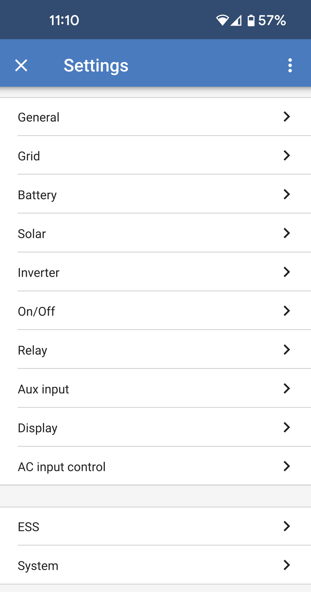

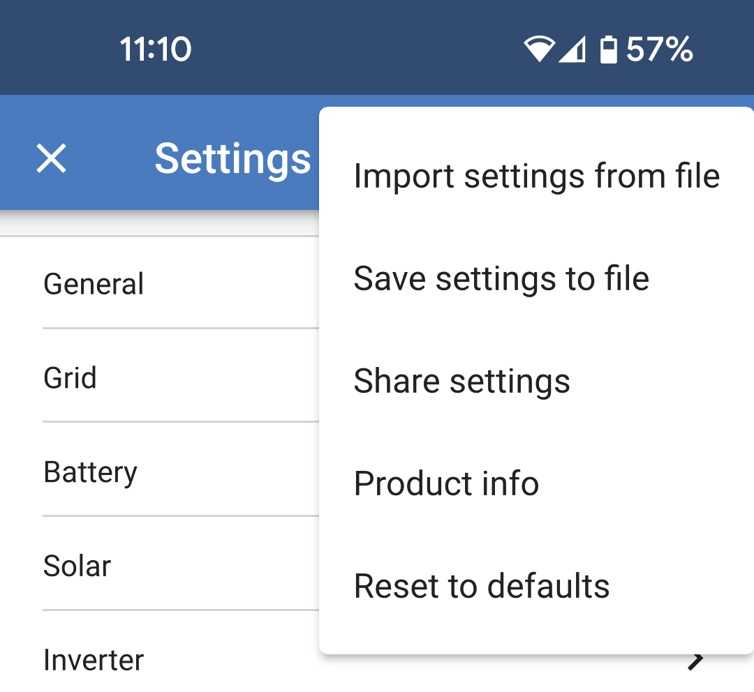

5.3. Inställningssida
Du når inställningsmenyn genom att klicka på kugghjulet i det övre högre hörnet på översiktssidan.
Följande menyalternativ är tillgängliga:
  • Allmänna: Definiera de allmänna inställningarna för Multi RS Solar.

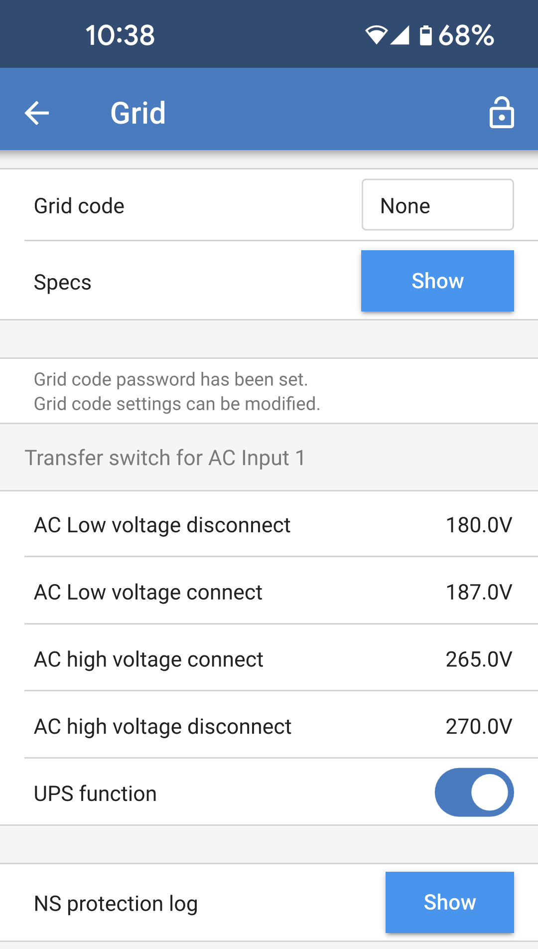

  • Nät: Spänningsgränserna för till- och frånkoppling till nätet kan ställas in, inklusive alternativet att övervaka spänningen mellan jord och neutral.
  • Batteri: Justera batteriets laddningsparametrar.
  • Solceller: Slå på eller stäng av solcellsoptimering och ställ in anpassade namn för varje solcellstracker.
  • Växelriktare: Ställ in växelriktarens utgångsspänning och jordreläets beteende.
  • Av/på: Det finns flera detaljerade alternativ utöver den fysiska brytarens grundläggande av/på-kapacitet.

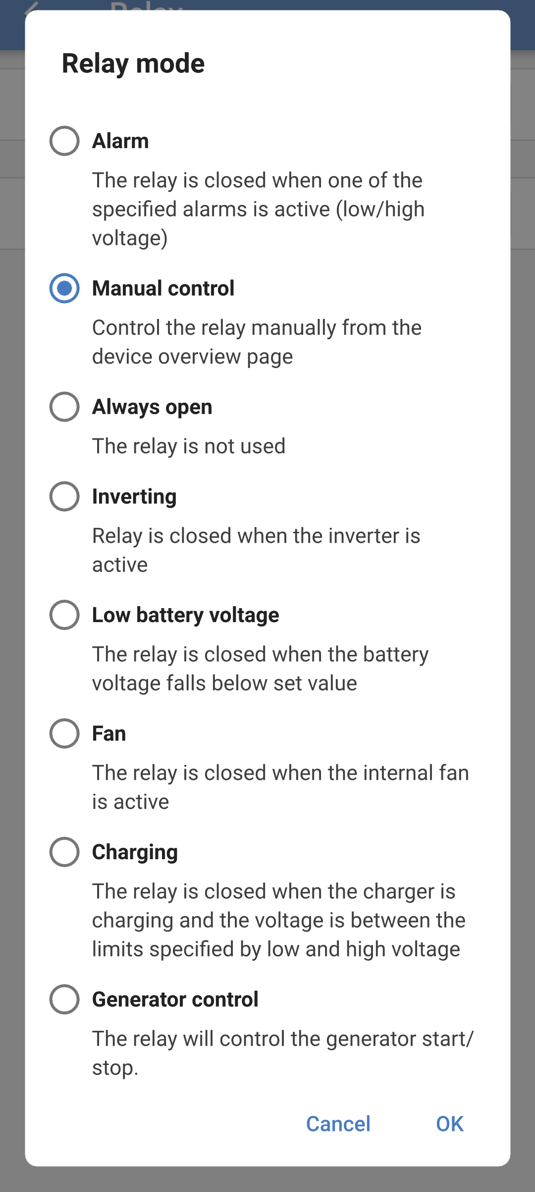

  • Relä: Välj från ett flertal relälägen för det interna reläet.

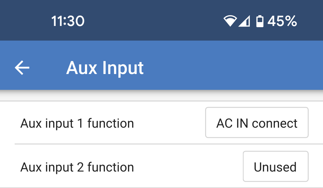

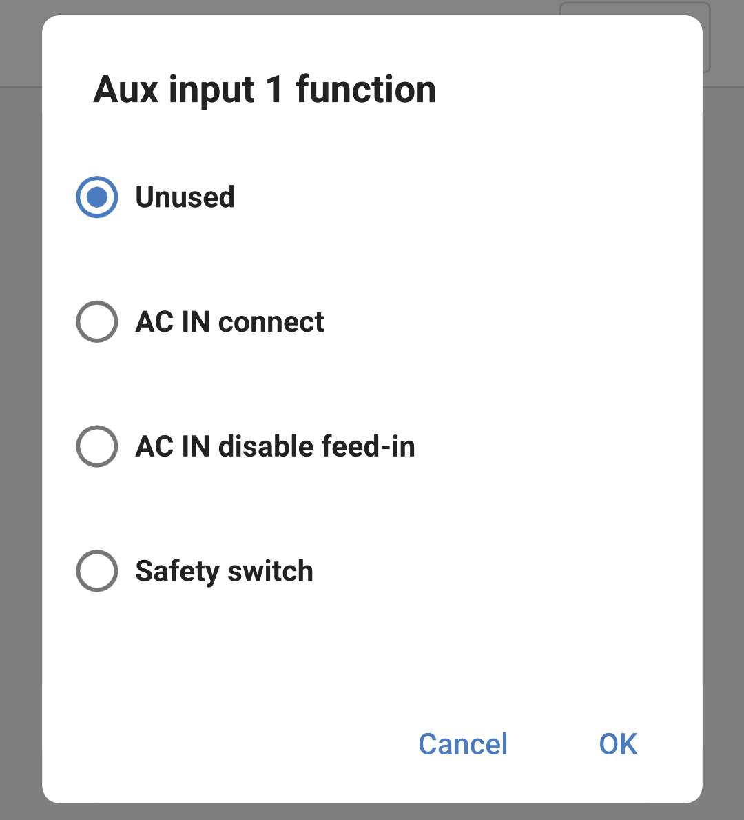

  • Extra ingång: Välj en funktion för var och en av de extra ingångarna.
  • Display: Välj hur LCD-bakgrundsljuset ska bete sig samt den temperaturenhet du föredrar.
  • AC-ingångskontroll: Ger flera alternativ för att styra när Ac-ingången ska vara till- eller frånkopplad.
  • ESS: Ställ in energilagringssystemläget samt inställningar relaterade till varje läge.

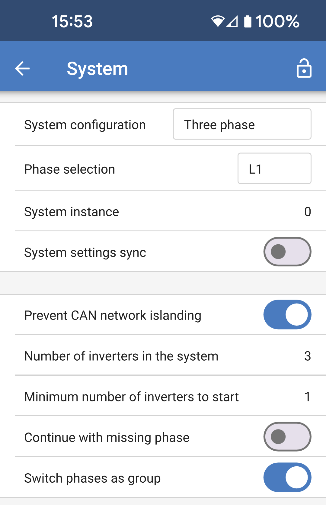

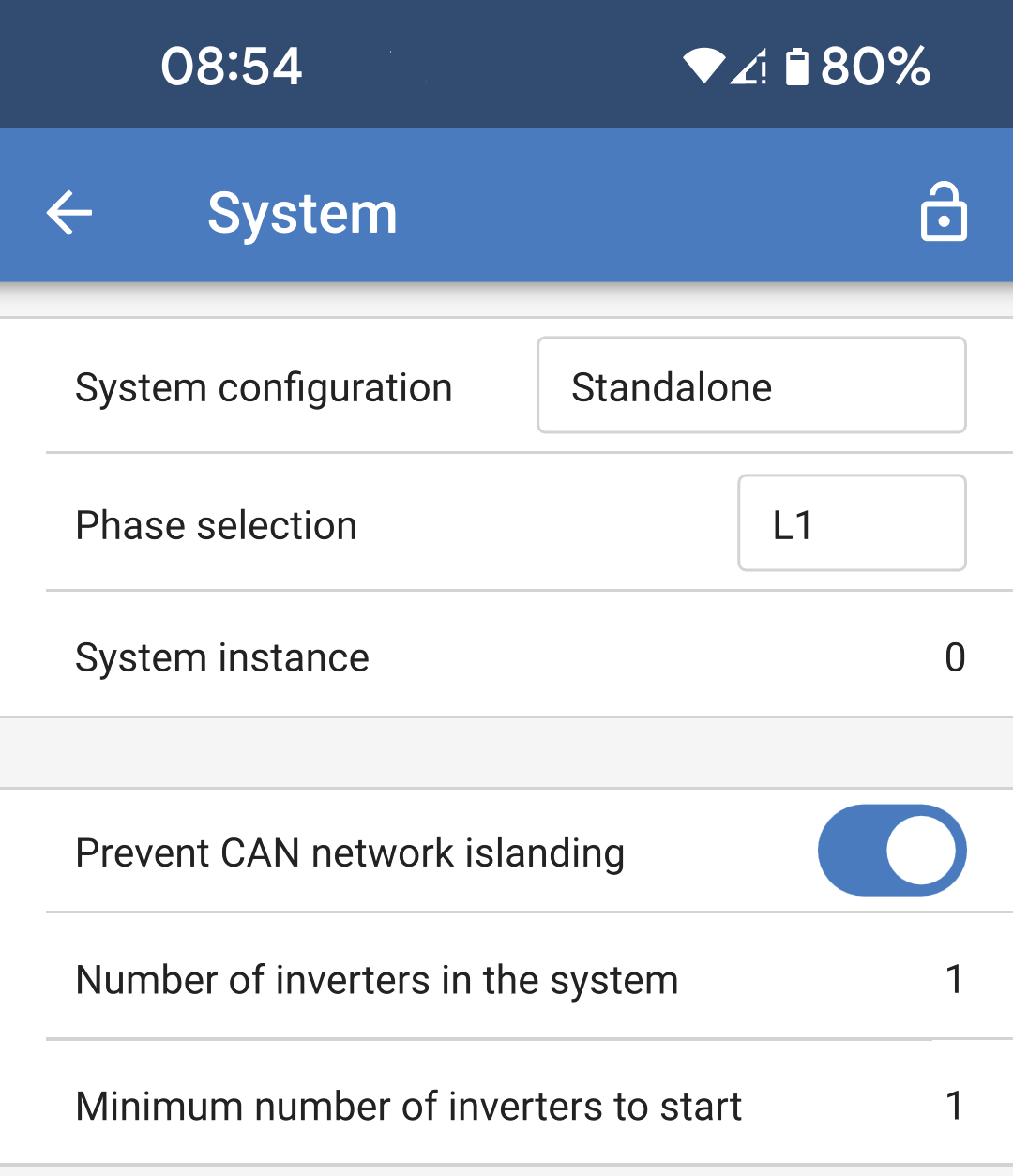

  • System: Ange hur många enheter det finns i systemet och vilken fas de tillhör.
Klicka på de tre vertikala prickarna i det övre högra hörnet på inställningssidan för att vidta följande steg:
  • Importera inställningar från fil: Importera tidigare sparade inställningar från en fil i inställningsbiblioteket.
  • Spara inställningar till fil: Spara nuvarande inställningar till en fil som sparas i inställningsbiblioteket. Denna fil kan användas som en reserv för att återställa inställningar på denna Multi RS Solar eller för att enkelt tillämpa samma inställningar på en annan.
  • Dela inställningar: Detta inställningar via e-post eller andra sociala appar.
  • Produktinfo: Visar Multi RS Solar modellnummer och serienummer. Där finns även en brytare för att aktivera eller inaktivera Bluetooth.
  • Återställning till fabriksinställningar: Återställ alla inställningar till fabriksinställningar. Detta innebär att alla anpassade inställningar förloras och en ny inställning måste utföras igen eller importeras från en tidigare sparad inställningsfil.

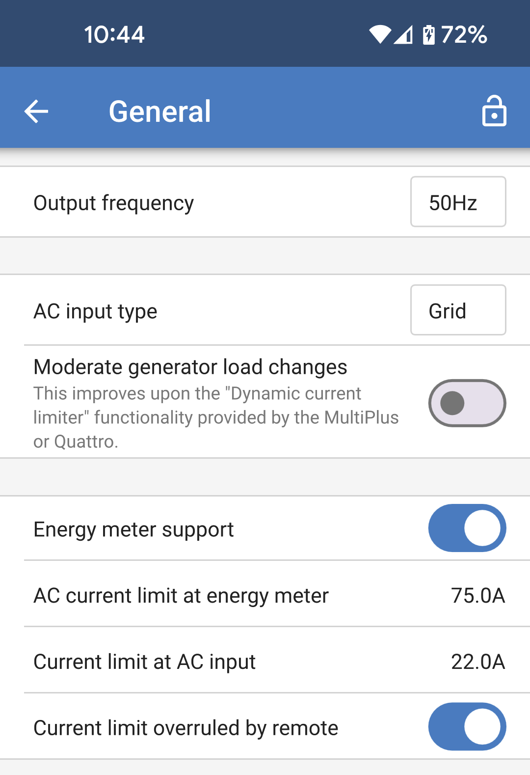

Använd de allmänna inställningarna för att konfigurera följande:
  • Läge: Klicka på rutan till höger för att ändra Multi RS Solar:s driftläge.
  • Utgångsfrekvens: Ställ in den nominella utgångsfrekvens som Multi RS Solar kommer att producera. Välj mellan 50 Hz eller 60 Hz.
  • AC-ingångstyp: Välj typen av AC-källa som ska kopplas till AC-ingången på Multi RS Solar. Välj mellan ”Nät”, ”Generator” eller ”Landström”. Om det inte finns någon AC-ingång kan du välja ”Ej tillgänglig".
    Dessa inställningar användas endast för att ändra ingångstypen på VRM-panelen, de ändrar inte Multi RS Solar:s funktionalitet. Symbolen och texten ändras i enlighet därmed. VRM kan sen spara den relevanta energikällan som används och motsvarande diagram visar energin som används från generatorn, eller från nätet, exempelvis.
    Genom att använda ”Landström” visas ingångsströmbegränsningen på VRM-panelen.
  • Måttliga ändringar av generatorbelastning: När funktionen är aktiv kommer plötsliga ändringar i belastningen på AC-utgången till en början försörjas av batteriet. Belastningen på generatorn ökar sen gradvis vilket ger den tid att reglera sin motoreffekt.
    Tips
    I samband med denna inställning rekommenderas det också att inaktivera UPS-inställningen på sidan för nätinställningar.
  • Stöd för energimätare: Om du har en energimätare i systemet ska du aktivera det här alternativet.
    Observera
    ”Energimätarstöd” tillhandahålls inte av den äldre ”Single Tracker”-modellen (PMR482602000).
  • AC-strömbegränsning vid energimätare: Detta fält visas endast om ”Stöd för energimätare” är aktiverat. Justera strömbegränsningen vid den punkt där energimätaren är installerad.
  • Strömbegränsning vid AC-ingång: Justera strömbegränsningen vid AC-ingången på Multi RS Solar.
  • Strömbegränsning förbigås av fjärrpanel: Aktivera det här alternativet för att göra det möjligt att justera strömbegränsningen på distans. Till exempel kan en GX-enhet användas för att justera strömbegränsningen på distans.
    Det är inte möjligt att på distans ställa in strömbegränsningen högre än den nivå som anges här.

5.6. Nät
Nätinställningssidan erbjuder ett urval av regionala nätkoder och för att justera gränserna för AC-ingångsspänning.
  • Nätkod: Standardalternativet är Ingen, nätinmatning är inte möjlig.
    Välj den passande nätkoden för din region.
    Vi hänvisar till kapitlet om ESS-installation för mer information om inställningar av nätkoder.
  • Specifikationer: Klicka på ”Visa” för att visa den nuvarande valda nätkodens specifikationer.
Inställningarna nedan gör det möjligt att ställa in övre och lägre nivåer för AC-ingångsfrånkoppling. Om AC-ingångsspänningen hamnar utanför dessa gränser kommer den att kopplas från och inte föras genom till AC-utgången. När AC-ingången är frånkopplad med driftläget inställt på ”På” tillhandahåller växelriktaren effekt till AC-utgången,
  • Frånkoppling vid låg AC-spänning: AC-ingången kopplas från när spänningen sjunker under denna nivå.
  • Anslutning vid låg AC-spänning: Efter en frånkoppling vid låg spänning återansluter AC-ingången när spänningen stiger över denna nivå.
  • Anslutning vid hög AC-spänning: Efter en frånkoppling vid hög spänning återansluter AC-ingången när spänningen sjunker under denna nivå.
  • Frånkoppling vid hög AC-spänning: AC-ingången kopplas från när spänningen stiger över denna nivå.
  • UPS-funktion: Växla till den här inställningen för att möjliggöra en snabbare överföring från AC-ingång till växelriktareffekt.
    Du kan behöva inaktivera den här inställningen när du använder en generator. Det beror på att generatorns utgång är mindre stabil och kan orsaka oönskad överföring till växelriktaren när den är igång.
  • NS Skyddslogg: Skyddsloggen för nätverkssystemet registrerar de fem senaste skyddshändelserna. Klicka på ”Visa” för att visa loggade händelser.

5.10. Relä
Ett programmerbart relä finns tillgängligt på Multi RS Solar. Kontakterna nås via användarens in- eller utgångsterminaler. Se tabellen för användarens in- eller utgångsfunktioner avseende stiftkonfigurationen.
  • Reläläge: Klicka i rutan för att välja eller ändra reläets driftläge.
Vissa av alternativen möjliggör ytterligare inställningar så att reläkontakterna förblir stängda en viss tid, eller en viss tid efter ett villkor har rensats.
  • Minsta stängningstid: Specificerar den kortaste tiden som reläet är stängt efter att ett villkor har ställts in.
  • Fördröjning av inaktivering av relä: Efter ett larmvillkor har rensats förblir reläet stängt under den här extra tiden.
Ett av flera relälägen kan väljas från listan:
  • Larm: Reläet är stängt när ett larm om antingen hög batterispänning eller låg batterispänning är aktivt.
    • Lågspänningsrelä: Välj parametrarna för att ställa in och rensa ett larm om för låg batterispänning.
    • Högspänningsrelä: Välj parametrarna för att ställa in och rensa ett larm om för hög batterispänning.
  • Manuell styrning: Använd det här alternativet för att styra reläet manuellt från Inställningar - reläsida eller från statussidan.
  • Inverterar: Reläkontakterna stänger när Multi RS Solar inverterar.
  • Låg batterispänning: Reläet stängs när batterispänningen sjunker under det inställda värdet.
    • Lågspänningsrelä: När batterispänningen sjunker under det inställda värdet stängs reläet. Reläet öppnas igen när spänningen stiger över det inställda värdet.
  • Fläkt: Reläet stänger när den inbyggda fläkten på Multi RS Solar är igång.
  • Laddar: Reläet är stängt när laddaren laddar och batterispänningen är mellan de lägsta och högsta spänningsgränserna.
    • Lågspänningsrelä: Reläet öppnar när batterispänningen sjunker under den lägst inställda spänningen och stängs igen när batterispänningen är högre än den högst inställda spänningen.
    • Högspänningsrelä: Reläet öppnar när batterispänningen stiger över den högst inställda spänningen och stängs igen när batterispänningen sjunker under den lägst inställda spänningen.
  • Generatorstyrning: Se nästa avsnitt för detaljer.
  • Avaktiverad Reläet används inte och kontakterna är alltid öppna.

5.11. Extra ingång
Var och en av de två hjälpingångarna kan tilldelas en viss funktion.
Notera
Om några nätkodsfunktioner för aux-ingångar har angetts i nätkodsinställningarna får dessa prioritet. Dessa funktioner visas men kommer att vara gråmarkerade.
Se avsnittet Aux-ingångar för ytterligare information.
Det finns två extraingångar som är tillgängliga via användarens in- eller utgångskontaktdon. Dessa är märkta med AUX_IN1 och AUX_IN2 och motsvarar de som är definierade i inställningarna för extraingångar.
Olika funktioner kan anges för varje ingång. Om samma funktion tillämpas på båda ingångarna måste båda vara aktiva innan någon åtgärd kan vidtas.
Som standard är de inställda som oanvända. Klicka på rutan till höger om en av extraingångarna för att välja en funktion.
Välj ett av alternativen från popuprutan.
Notera
En aux-ingång anses vara aktiv när dess motsvarande AuxIN+-terminal är ansluten till den gemensamma terminalen AuxIN-.
  • Oanvänd: Den här ingången har ingen funktion.
  • AC-IN ansluter när den är aktiv: När aux-ingången är aktiv kommer AC-ingången ansluta om AC finns tillgänglig. Om ingången är inaktiv kommer AC-ingångens säkerhetsreläer vara öppna och Multi RS Solar kommer inte ansluta till AC även om den finns tillgänglig.
  • AC-IN ansluter när den är inaktiv: När aux-ingången är inaktiv kommer AC-ingången ansluta om AC finns tillgänglig. Om ingången är aktiv kommer AC-ingångens säkerhetsreläer vara öppna och Multi RS Solar kommer inte ansluta till AC även om den finns tillgänglig.
Notera
Följande två alternativ är endast tillgängliga om en nätkod har ställts in.
  • AC IN inmatning till elnätet aktiverad vid aktiv signal: Inmatning till nätet kommer att aktiveras om ingången är aktiv, oberoende av någon nätkodinställning. Detta kan vara ett krav från nätoperatören.
  • AC IN inmatning till elnätet aktiverad vid inaktiv signal: Inmatning till nätet kommer att aktiveras om ingången är inaktiv, oberoende av någon nätkodinställning. Detta kan vara ett krav från nätoperatören.
  • Säkerhetsbrytare: Multi RS Solar fungerar endast när hjälpingången är aktiv.
Notera
Om terminalerna REMOTE_L och REMOTE_H är i ett läge som stänger av Multi RS Solar kringgår detta hjälpingångens säkerhetsbrytarfunktion och den förblir avstängd. Om REMOTE_H och REMOTE_L-terminalerna exempelvis är öppna kretsar stängs Multi RS Solar av oavsett av vad hjälpingångens säkerhetsbrytares tillstånd är.

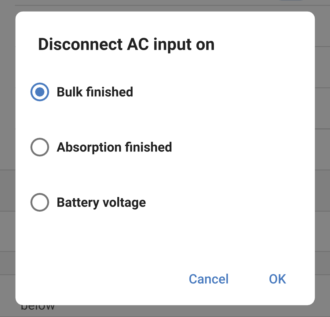

Batterivillkor:
  • Anslut när SoC sjunger under: Ändra detta fält till aktiv. I popuprutan ska du ställa in den lägsta SoC som batteriet ska nå innan AC-ingången ansluts.
  • Anslut när batterispänningen sjunker under: Klicka på det här fältet och ställ in den lägsta SoC som batteriet ska nå innan AC-ingången ansluts.
  • Fördröjning före anslutning: En fördröjning kan anges innan AC-ingången ansluts när någon av batterivillkoren uppfylls.
  • Koppla från AC-ingång på: Klicka på det här fältet och välj sen ett batterivillkor vid vilket AC-ingången kopplas från.

5.14. ESS
I vissa fall kanske användaren endast vill använda AC-ingången för att ladda batteriet när det är nödvändigt och istället tillåta batterierna att ladda ur för att försörja belastningar och återuppladdningar med solcellsenergi.
Det finns flera möjliga konfigureringsalternativ för att tillåta denna flexibilitet.
ESS-inställningarna är tillgängliga direkt utan behov av att installera någon assistent.

  • Extern styrning: Det kan finnas tillfällen när det krävs en extern ESS-kontroll. Det sker ingen automatisk styrning av ESS-börvärdena. Alla ESS-börvärden måste skrivas från en extern anordning.

5.15. System
Systemsidan gör det möjligt att ställa in en Multi RS Solar för att vara ett fristående system eller del av ett trefassystem. Som standard är den inställd att fungera som en enskild Multi RS Solar i fristående läge.
Notera
Multi RS Solar Kan endast konfigureras som fristående eller trefas. Parallellkonfigurering är inte möjligt för närvarande.
Det kommer att finnas olika inställningar tillgängliga beroende på vilken typ av systemkonfiguration som väljs.
Inställningarna som beskrivs här är för konfigurering av ett fristående system.
  • Systemkonfiguration: Välj antingen fristående eller trefas.
  • Fasval: Välj vilken fas denna Multi RS Solar ska anslutas till. Varje Multi RS Solar måste ställas in på olika faser eftersom endast en Multi RS Solar kan tilldelas per fas.
  • Systeminstans: Alla Multi RS Solar med samma instansnummer fungerar tillsammans på AC:-sidan.
    Om du ändrar systeminstansen kan du ha flera grupper av Multi RS Solar på samma fysiska VE.Can-buss som drivs separat. Olika grupper synkroniserar inte med varandra.
  • Förhindra ödrift i CAN-nätverket: Aktiverar avkänning av ödrift i CAN-nätverket. Standardinställningen är aktiverad.
    Om det fysiska CAN-nätverket är trasigt förhindrar det separata CAN-segment från att köras oberoende och från att bli osynkroniserade med varandra.
  • Totalt antal växelriktare: Detta alternativ kommer inte vara tillgängligt om alternativet ovan ”Förhindra ödrift i CAN-nätverket” inte är aktiverat.
    Ange det totala antalet växelriktare som systemet består av. I ett fristående system blir det 1.
    Om CAN-nätverket är uppdelat i segment används den här inställningen för att fastställa det största och för att stänga ner det mindre segmentet för att förhindra dem från att fortsätta osynkroniserat på egen hand.
    Detta leder till ett mer pålitligt system än om det mindre segmentet försöker fortsätta osynkroniserat på egen hand (vilket leder till överbelastning eller andra mindre behagliga nedstängningsproblem som orsakats av en osynkroniserad AC-utgångssinusvåg).
  • Växelriktare per fas för att starta: Detta är det lägsta antal växelriktare som måste vara närvarande per fas när systemet startas. Med tanke på att det endast kan finnas en Multi RS Solar per fas ska detta ställas in på 1.
Inställningen som beskrivs här är för konfigurering av ett trefassystem.
  • Systeminstans: Enheter med samma instansnummer fungerar tillsammans på AC:-sidan.
  • Synkronisering av systeminställningar: Det här alternativet tillåter synkroniseringen av vissa inställningen över flera Multi RS Solar i grupp. Detta hjälper till att förenkla systemkonfiguration och säkerställa konsistenta inställningar mellan medlemmar i gruppen.
    Se nästa avsnitt för mer information.
  • Totalt antal växelriktare: Ange det totala antalet växelriktare som systemet består av. I ett trefassystem med en växelriktare per fas blir detta 3.
    Notera
    Detta alternativ kan inte vara tillgängligt om ovan alternativ ”Förhindra ödrift i CAN-nätverket” inte är aktiverat.
  • Fortsätt med frånvarande fas: Det är inaktivt som standard. Om det är aktivt vore det möjligt för två andra Multi RS Solar att fortsätta tillhandahålla effekt till sina respektive faser.
    Varning
    Aktivera inte det här alternativet om du har trefasbelastningar såsom induktionsmotorer, vilka kan skadas om de körs med en frånvarande fas.
    Varning
    Om du har konfigurerat systemet att fortsätta driften med en fas frånvarande, och det föreligger ett problem med VE.Can-kommunikationen mellan Multi RS Solar-enheterna (som att kabeln är skadad) fortsätter Multi RS Solar att fungera men de synkroniserar inte sina utgångsvågformer.
  • Koppla som en grupp: Inaktivering av det här alternativet tillåter att systemet fortsätter att fungera även om en eller två faser från AC-ingången saknas. Systemet fortsätter att producerar tresfasutgång från AC-out-terminalerna.
    Detta kan även användas om en trefasutgång krävs men det bara finns en fas tillgänglig från nätet från generator.
