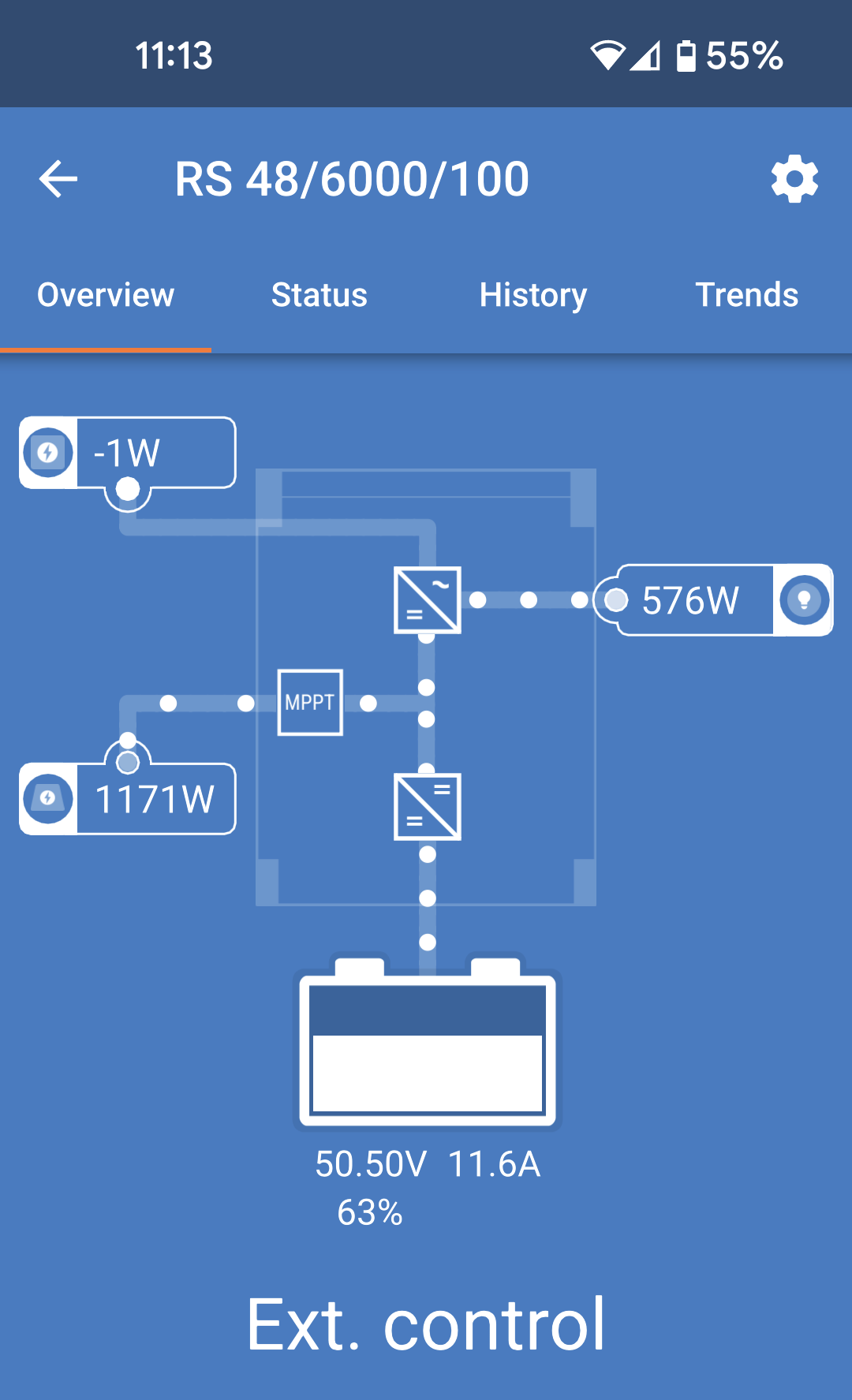

5.2. Página de resumen
La página principal de resumen proporciona información de un solo vistazo sobre el Multi RS Solar. Se divide en cuatro pestañas:
  • Resumen: Lectura instantánea del estado básico del rendimiento de energía solar, la entrada de CA y la salida de CA.
  • Estado: Lectura instantánea del estado básico del cargador MPPT.
  • Historial: Visualización de hasta los últimos 30 días de datos del cargador solar y de la batería.
  • Tendencias: Revisión de los datos de tendencias actuales:
Resumen:
  • Entrada de CA: El icono de la esquina superior izquierda muestra la energía de entrada de CA. Un valor negativo indica que se está exportando energía a la red.
  • Solar: Muestra el total de energía FV que se está produciendo. En caso de que haya más de un rastreador MPPT, también se mostrará la energía producida por cada uno de ellos.
  • Salida CA: Se muestra la energía de salida CA.
  • Batería: A continuación se muestra el gráfico, la tensión, la corriente y el estado de carga de la batería.

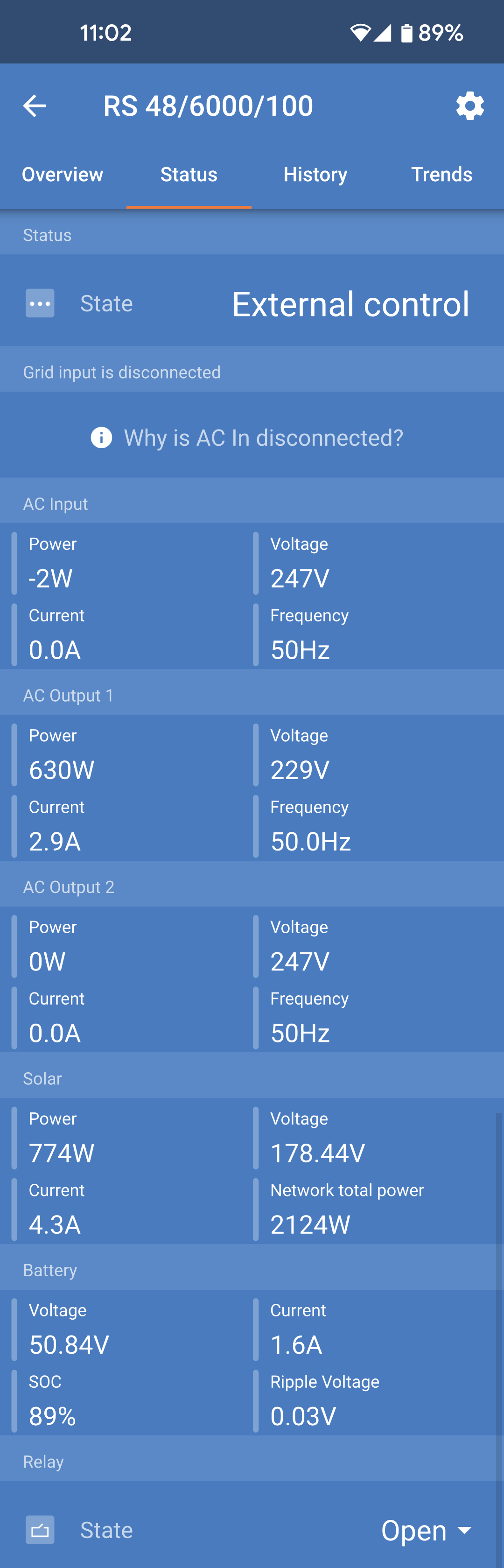

Pestaña de estado:
La pestaña de estado proporciona información más detallada que la de resumen.
  • Entrada CA: Aparece la potencia, la corriente, la tensión y la frecuencia de la entrada de CA, tal y como se muestra en la imagen. Los valores negativos indican que se está exportando energía.
  • Salida CA 1 + 2: Muestra la suma de potencia y corriente de las salidas 1 y 2 de CA, incluida su tensión y su frecuencia .
  • Solar: Muestra la potencia FV, la corriente y la tensión de cada rastreador de este dispositivo.
    Además, se muestra la potencia FV total de todos los rastreadores MPPT conectados a la misma red VE.Can.
  • Solar 1: Muestra la tensión, la corriente y la potencia del primer rastreador MPPT solar.
  • Solar 2: Muestra la tensión, la corriente y la potencia del segundo rastreador MPPT solar.
    Nota
    Pueden renombrarse las etiquetas Solar 1 y Solar 2 en los ajustes de Solar.
  • Batería: Aparece la tensión de la batería, el estado de carga, la corriente y la tensión de ondulación CC.
  • Relé: Muestra el estado de los contactos del relé. Si el modo del relé se ha fijado en manual, el relé también puede controlarse desde aquí pulsando sobre el menú desplegable de estado de la derecha.

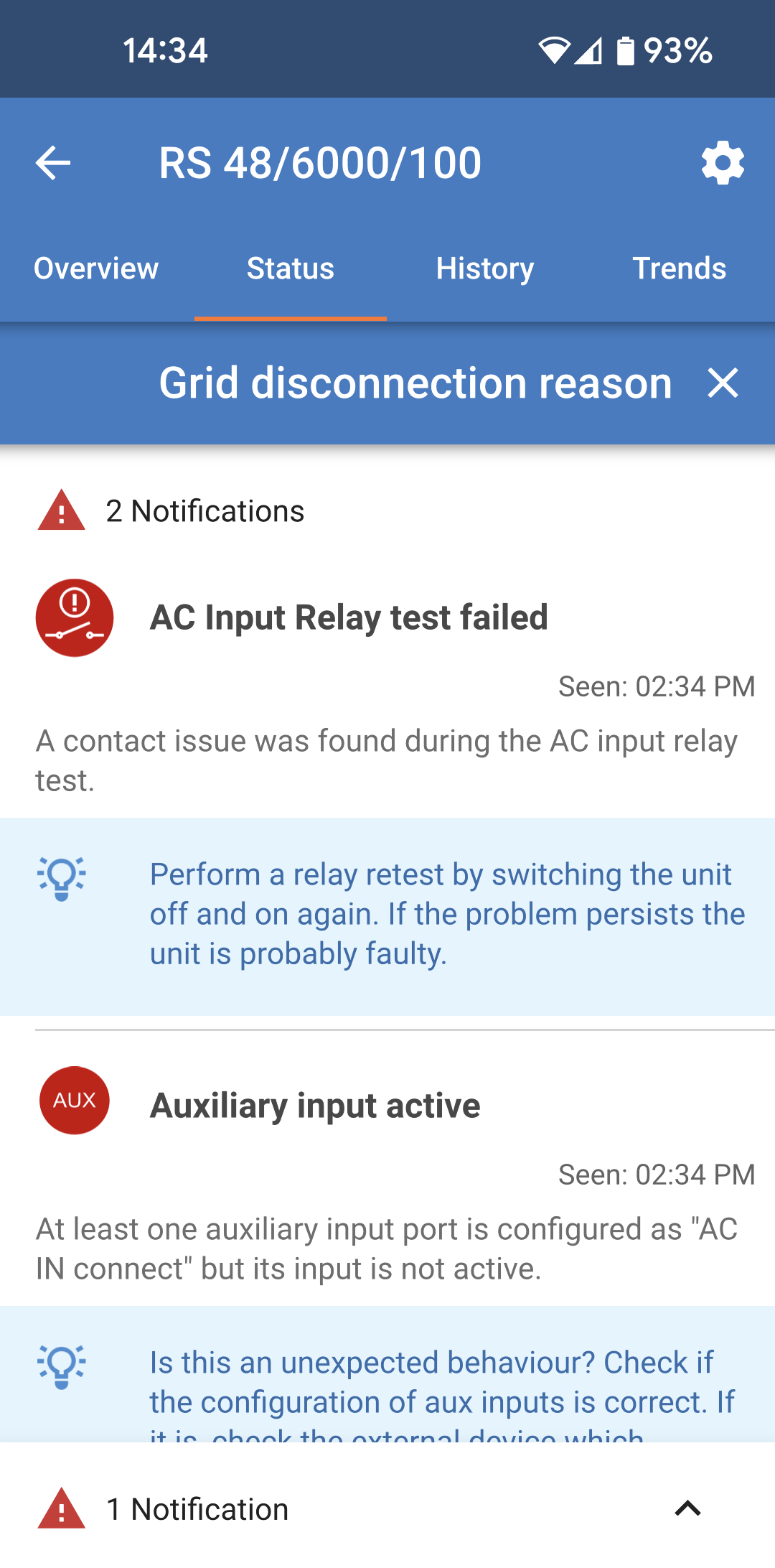

Información más detallada sobre el estado:
En caso de que el Multi RS Solar tenga un problema, es posible que aparezca una razón junto con un signo de exclamación. En este ejemplo, “¿Por qué está desconectada la entrada de CA?”.
Pulse sobre este campo de información para abrir una ventana emergente con más detalles y consejos para la resolución de problemas.

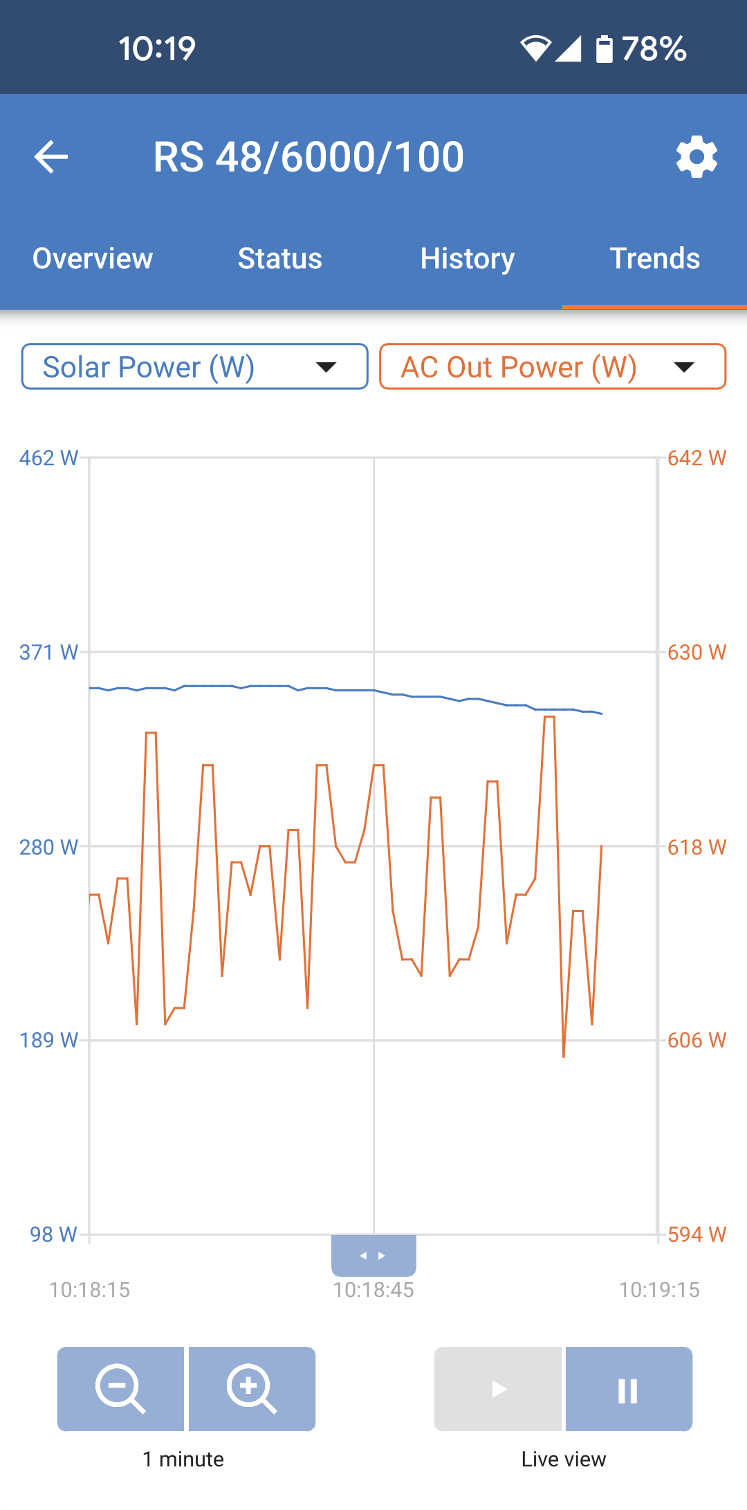

Pestaña de tendencias:
  • Se pueden seleccionar dos puntos de datos diferentes con los menús desplegables que están justo encima del gráfico.
  • Se facilitará un gráfico en función de los parámetros seleccionados.

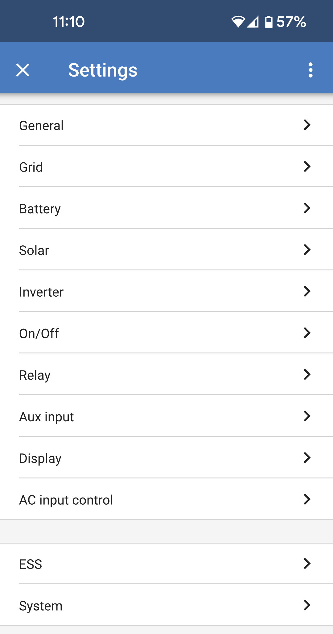

5.3. Página de Ajustes
Se puede acceder al menú de ajustes pulsando sobre el engranaje de la parte superior derecha de la página de resumen.
El menú dispone de las siguientes opciones:
  • Disposiciones generales: Definir los ajustes generales del Multi RS Solar.
  • Red eléctrica: Los límites de tensión de desconexión y reconexión de la red eléctrica pueden fijarse incluyendo la opción de monitorizar la tensión de PE a neutro.
  • Batería: Ajustar los parámetros de carga de la batería.

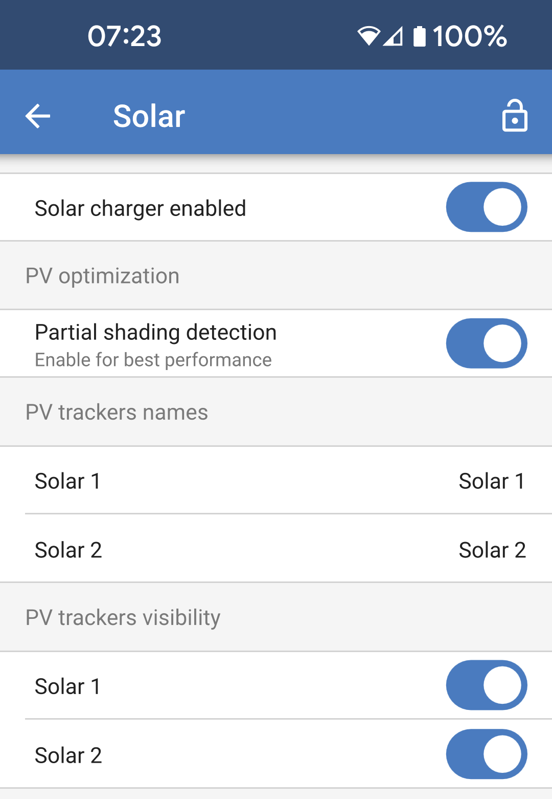

  • Solar: Encender o apagar la optimización FV y asignar nombres personalizados para cada rastreador FV.
  • Inversor: Fijar la tensión de salida del inversor y el comportamiento del relé de conexión a tierra.
  • Encendido/Apagado: Hay opciones más detalladas que el encendido/apagado básico del interruptor físico.

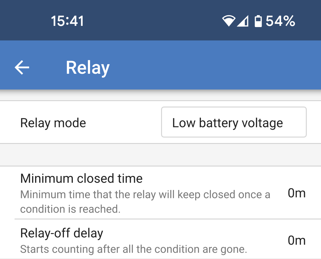

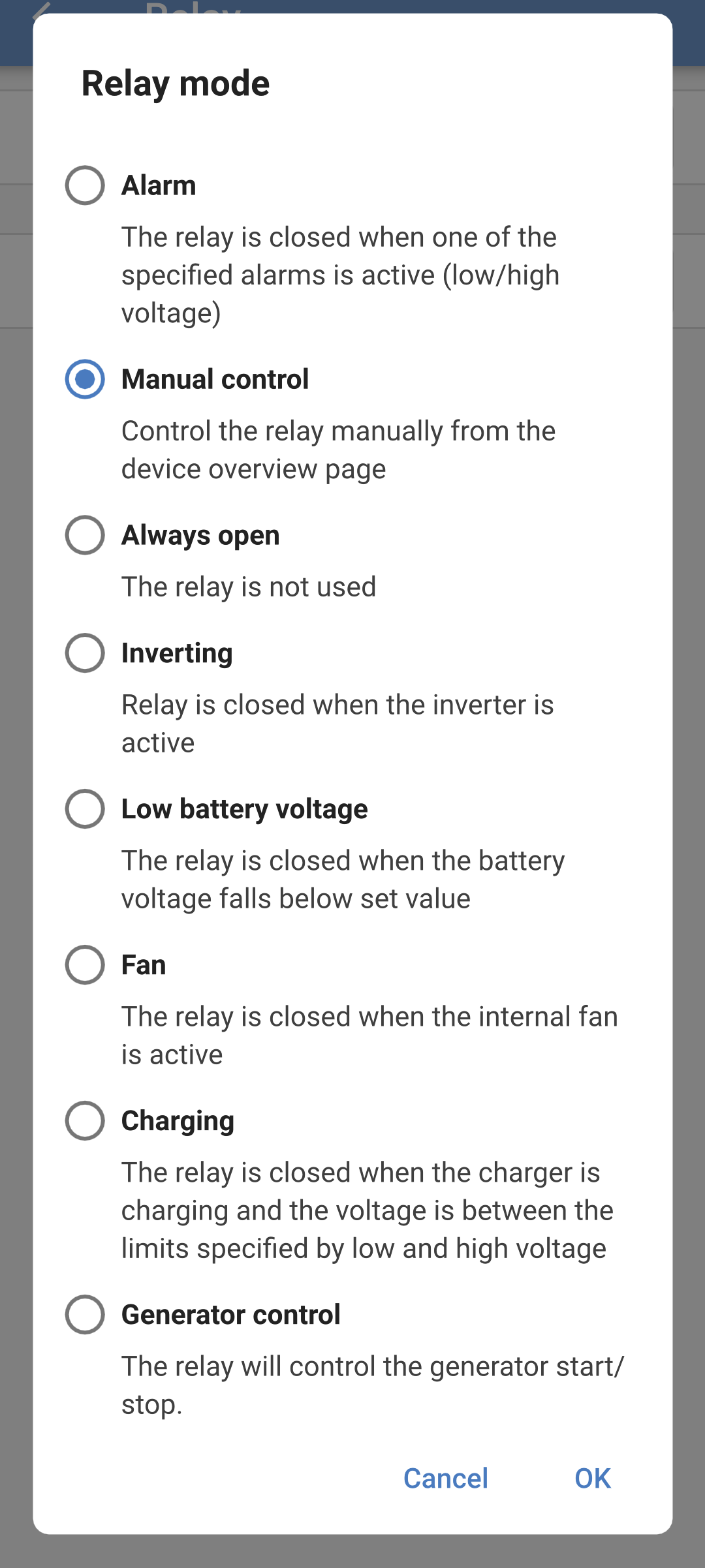

  • Relé: Seleccionar entre una variedad de modos para el relé interno.

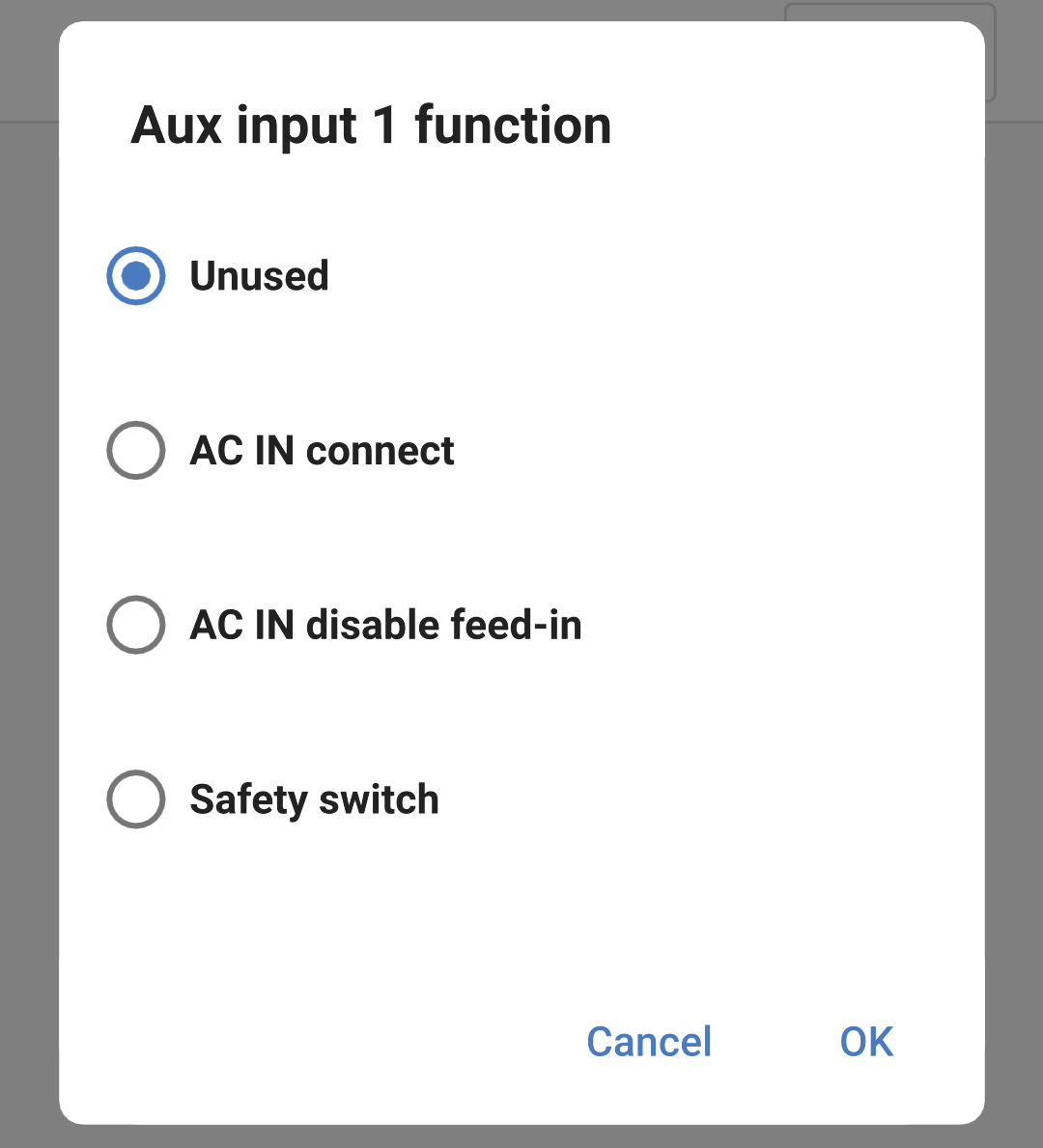

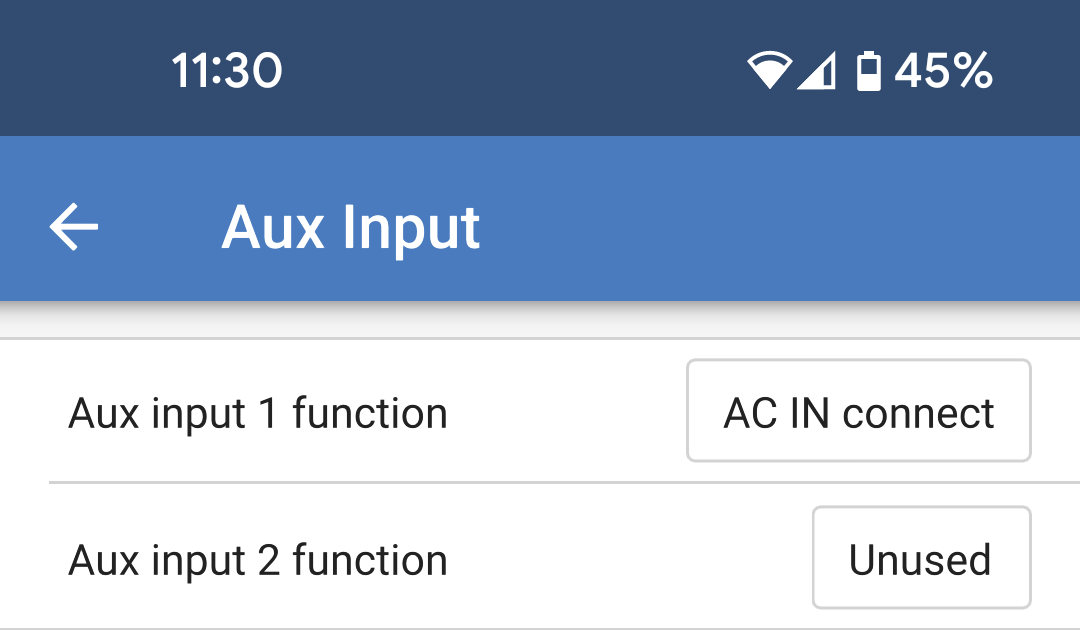

  • Entrada auxiliar: Elegir una función para cada una de las entradas auxiliares.
  • Pantalla: Elegir el comportamiento de la retroiluminación de la LCD y la unidad de temperatura de preferencia.
  • Control de entrada de CA: Proporciona varias entradas para controlar cuándo está conectada o desconectada la entrada de CA.

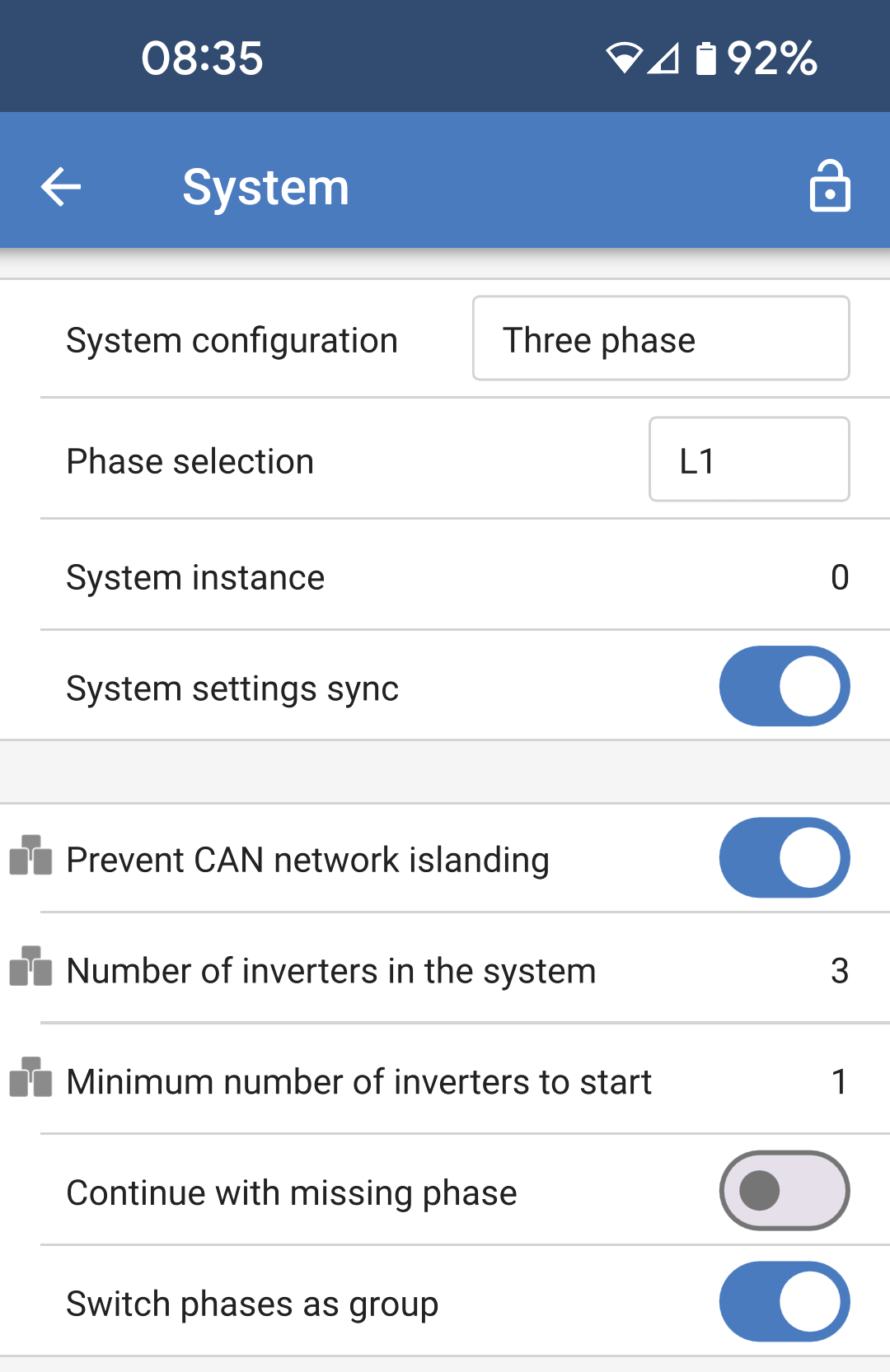

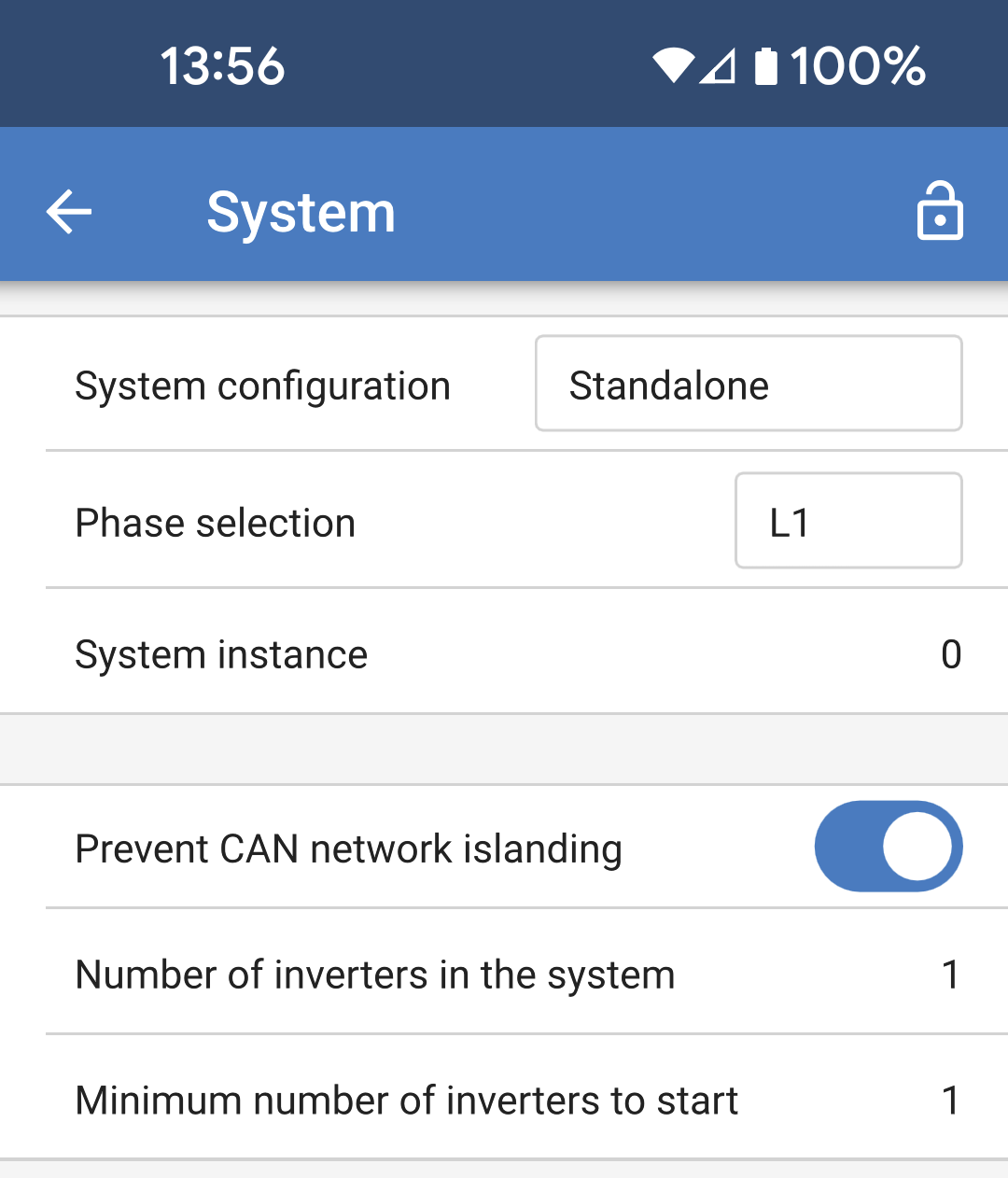

  • ESS: Configurar el modo sistema de almacenamiento de energía y los ajustes correspondientes a cada modo.

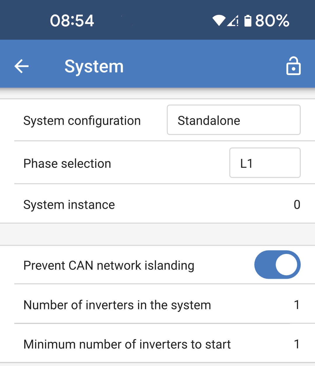

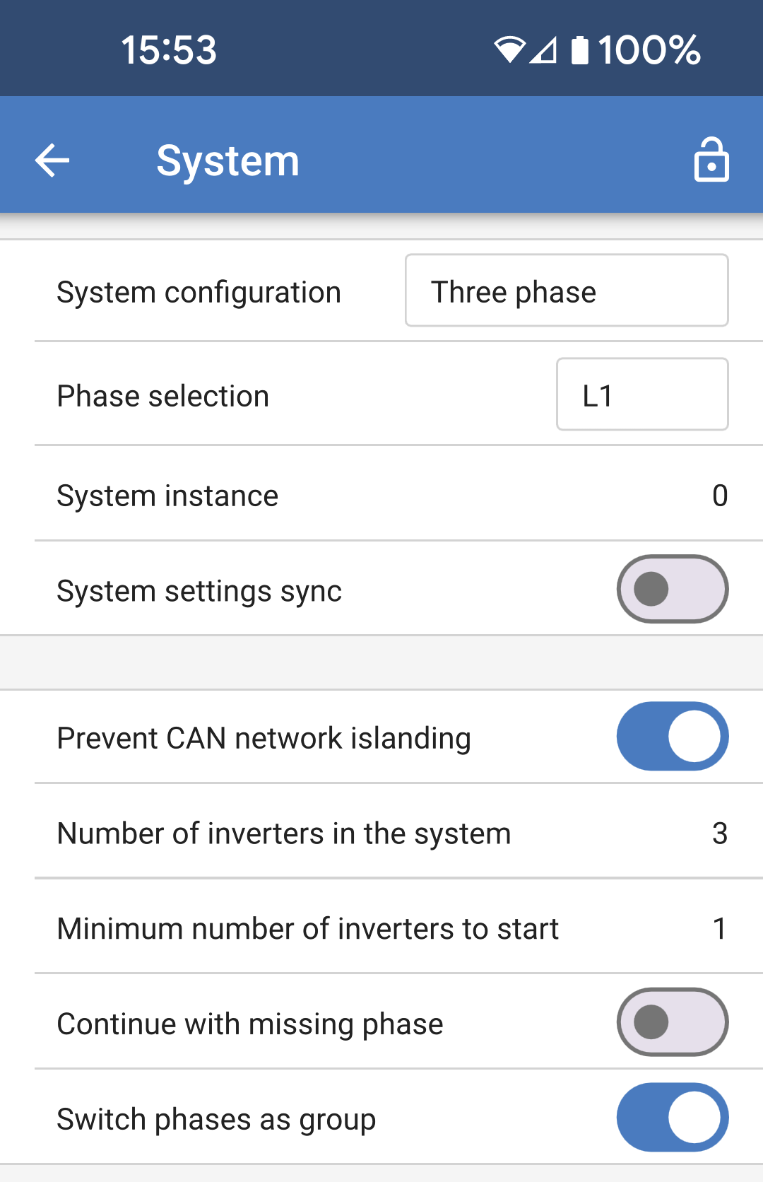

  • Sistema: Designe el número de unidades del sistema y la fase a la que pertenecen.

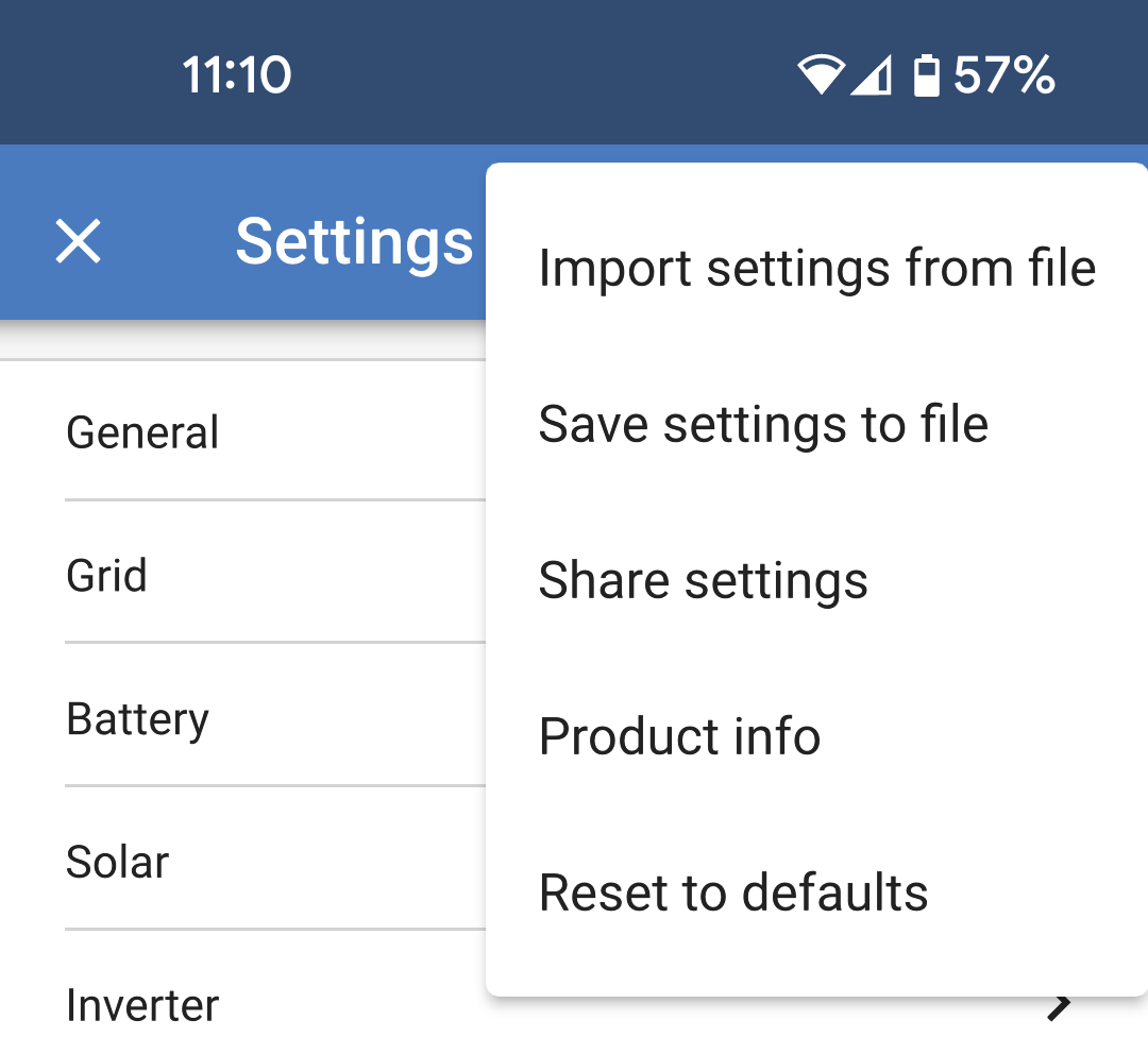

Pulse sobre los tres puntos verticales de la esquina superior derecha de la página de ajustes para realizar las siguientes acciones:
  • Importar ajustes desde un archivo: Importar ajustes guardados previamente desde un archivo de la biblioteca de ajustes.
  • Guardar ajustes en un archivo: Guardar los ajustes actuales en un archivo que se almacenará en la biblioteca de ajustes. Este archivo puede usarse como copia de seguridad para restablecer los ajustes en este Multi RS Solar o para aplicar fácilmente los mismos ajustes en otro.
  • Compartir ajustes: Compartir el archivo de ajustes por correo electrónico u otras aplicaciones.
  • Información del producto: Muestra el número de modelo y el número de serie del Multi RS Solar. También hay un interruptor para habilitar o deshabilitar el Bluetooth.
  • Restablecimiento de los valores predeterminados: Restablecer todos los ajustes a los valores predeterminados de fábrica. Esto significa que los ajustes personalizados se perderán y que la configuración tendrá que hacerse de nuevo o importarse desde un archivo de ajustes previamente guardado.

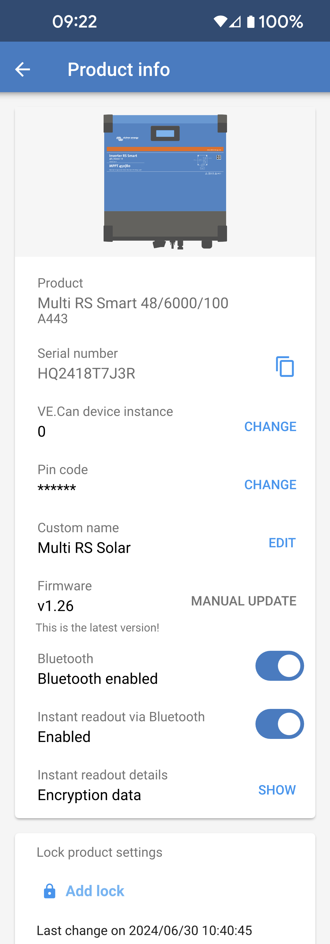

5.4. Información del producto
Para acceder a la página de Información del producto, pulse sobre el icono de los tres puntos verticales de la página de Configuración.
  • Producto: Muestra el nombre del producto y el número del modelo.
  • Número de serie: Muestra el número de serie de la Multi RS Solar.
  • Instancia de dispositivo NMEA 2000: Muestra el número de instancia del dispositivo de la red para este dispositivo en concreto.
  • Código PIN: El código PIN está oculto pero puede cambiarse con el botón de cambio de la derecha.
  • Nombre personalizado: Cambie el nombre amistoso de la Multi RS Solar.
  • Firmware: Muestra la versión de firmware con la que está funcionando actualmente la Multi RS Solar.
  • Cargador de arranque: La versión del cargador de arranque.
  • Bluetooth: Desactivación o reactivación de la opción de Bluetooth de la Multi RS Solar.
    Aviso
    Tenga en cuenta que si deshabilita el Bluetooth, ya no se podrá conectar a este dispositivo por Bluetooth una vez que vuelva a la lista de dispositivos o salga de la aplicación VictronConnect. Tendrá que conectarse con una interfaz VE.Direct a USB para poder habilitar el Bluetooth de nuevo.
  • Instant Readout (lectura instantánea) por Bluetooth: Habilite este ajuste para mostrar los datos más importantes del Multi RS Solar en la página de la lista de dispositivos.
  • Detalles de la lectura instantánea: Pulse “SHOW” (Mostrar) para ver los datos encriptados usados para la lectura instantánea.
  • Bloquear ajustes del producto: Use esta opción para bloquear los ajustes del Multi RS Solar con una contraseña. Así se evitará que otras personas modifiquen ajustes críticos sin la contraseña.
    Pulse “Añadir bloqueo” para ir a la página de “Bloquear ajustes del producto”.
    • Contraseña de los ajustes del producto: Facilite una contraseña que se usará para desbloquear los ajustes del producto.

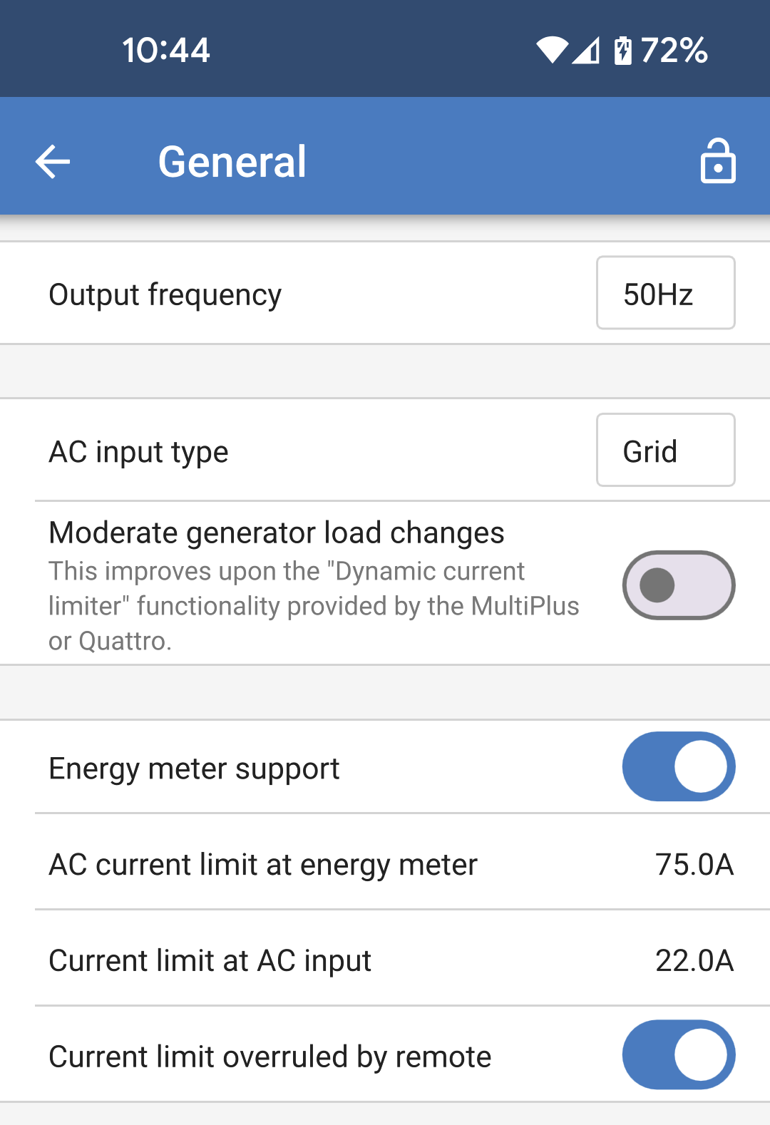

5.5. General
Use los ajustes generales para configurar lo siguiente:
  • Modo: Pulse sobre el cuadro de la derecha para cambiar el modo de funcionamiento del Multi RS Solar.
  • Frecuencia de salida: Fije la frecuencia de salida nominal que el Multi RS Solar producirá. Elija entre 50 Hz o 60 Hz.
  • Tipo de entrada CA: Seleccione el tipo de fuente de CA que se conectará a la entrada de CA del Multi RS Solar. Elija entre “Red”, “Generador” o “Pantalán”. Si no hay entrada de CA, puede elegir “No disponible”.
    Estos ajustes solo se usan para cambiar el tipo de entrada en el panel de control de VRM, no modifican la funcionalidad del Multi RS Solar. El icono y el texto se modificarán según corresponda. VRM podrá registrar entonces la fuente de energía que se está usando y los gráficos correspondientes mostrarán la energía usada desde el generador o la red, por ejemplo.
    Al elegir “Pantalán” aparecerá el límite de corriente de entrada en el panel de control de VRM.
  • Moderar los cambios de las cargas del generador: Cuando esté habilitado, los cambios repentinos de las cargas de la salida de CA se atenderán inicialmente con la batería. Las cargas del generador se incrementarán posteriormente de forma más gradual, dejándole tiempo para regular la potencia de su motor.
    Sugerencia
    Junto con este ajuste, se recomienda deshabilitar también el ajuste SAI de la página de ajustes de la red.
  • Asistencia del contador de energía: Si tiene un contador de energía en el sistema, deber habilitar esta opción.
    Atención
    El antiguo modelo de un solo rastreador (PMR482602000) no proporciona “Asistencia del contador de energía”.
  • Límite de corriente CA en el contador: Este campo solo podrá verse si el ajuste “Asistencia del contador de energía” está habilitado. Ajuste el límite de corriente en el punto en el que esté instalado el contador de energía.
  • Límite de corriente en la entrada CA: Ajuste el límite de corriente de la entrada CA del Multi RS Solar:
  • Límite de corriente invalidado por remoto: Habilite esta opción para que el límite de corriente pueda ajustarse a distancia. Por ejemplo, se puede usar un dispositivo GX para ajustar el límite de corriente a distancia.
    No se puede fijar a distancia un límite de corriente mayor que el nivel definido aquí.

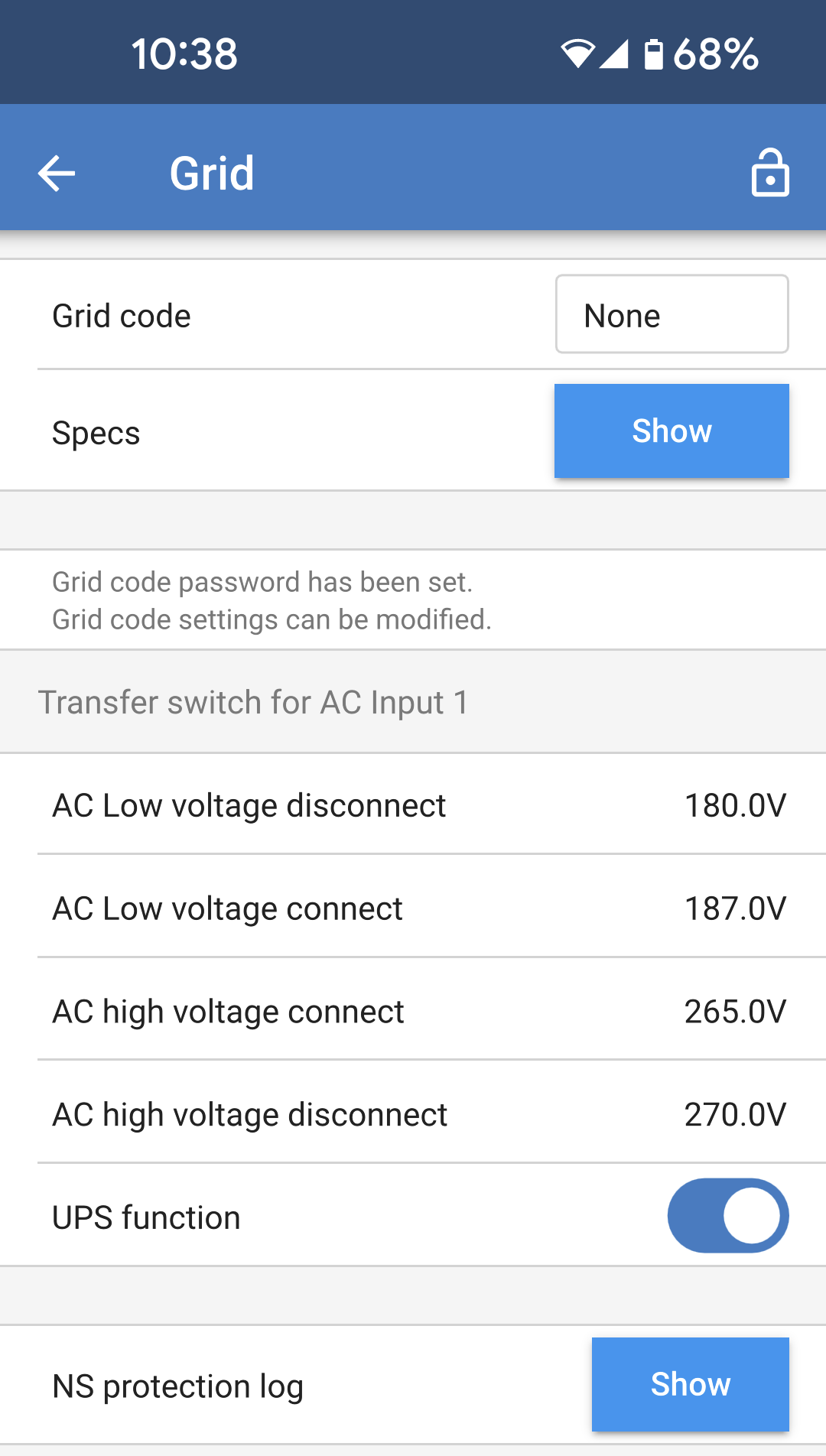

5.6. Red eléctrica
La página de ajustes de la red permite seleccionar un código de red regional y ajustar los límites de tensión de entrada CA.
  • Código de la red eléctrica: La opción predeterminada es “Ninguno”, de modo que no se podrá inyectar a la red.
    Seleccione el código de red adecuado para su región.
    Consulte en el capítulo de instalación de ESS más información acerca de los ajustes de configuración del código de red.
  • Especificaciones: Pulse “Mostrar” para ver las especificaciones del código de red seleccionado.
Los siguientes ajustes permiten fijar niveles superior e inferior de desconexión de la entrada de CA. Si la tensión de la entrada de CA se sale de estos límites, se desconectará y no se pasará a la salida de CA. Cuando la entrada de CA se desconecte con el modo de funcionamiento en “On”, el inversor proporcionará potencia a la salida de CA.
  • Desconexión por baja tensión CA: La entrada de CA se desconectará cuando la tensión caiga por debajo de este nivel.
  • Desconexión por baja tensión CA: Tras una desconexión por baja tensión, la entrada CA se volverá a conectar cuando la tensión suba por encima de este nivel.
  • Conexión por alta tensión CA: Tras una desconexión por alta tensión, la entrada CA se volverá a conectar cuando la tensión caiga por debajo de este nivel.
  • Desconexión por alta tensión CA: La entrada de CA se desconectará cuando la tensión suba por encima de este nivel.
  • Función SAI: Activar este ajuste para permitir una transferencia más rápida desde la entrada de CA al inversor.
    Puede ser necesario deshabilitar este ajuste cuando se use un generador. Esto se debe a que la salida del generador es menos estable y puede causar una transferencia no deseada al inversor cuando está en funcionamiento.
  • Registro de protección NS: El registro de protección del sistema de la red registra los cinco últimos eventos de protección. Pulse “Mostrar” para ver los eventos registrados.

5.8. Solar
Esta página permite ajustar el Algoritmo de detección de sombreado parcial y asignar a cada rastreador un nombre personalizado.
  • Cargador solar habilitado: Puede encender o apagar los cargadores solares. Este ajuste afecta a los dos rastreadores MPPT.
    Nota
    Este ajuste no afecta a la visibilidad de los rastreadores FV.
Optimización FV:
  • Detección de sombreado parcial: Por defecto, este ajuste está habilitado. Se recomienda dejarlo así. Es posible que en ciertas instalaciones solares haya que deshabilitarlo.
Nombres de los rastreadores FV:
  • Se puede asignar un nombre personalizado a cada rastreador. La columna de la izquierda mostrará siempre el número del rastreador y la de la derecha mostrará el nombre personalizado, si se le ha asignado uno.
    El nombre personalizado también aparecerá en la LCD de la parte frontal del Multi RS Solar.
    Pulse sobre la fila para crear un nombre personalizado.
Visibilidad de los rastreadores FV:
  • Se pueden ocultar los rastreadores que no se usen de la página de resumen de VictronConnect, la LCD del panel frontal y de VRM.
    Los rastreadores podrán verse cuando se active el interruptor.

5.10. Relé
Hay un relé programable disponible en el Multi RS Solar. Se puede acceder a los contactos a través de los terminales I/O del usuario. Véase el pinout en la tabla Funciones del I/O del usuario.
  • Modo relé: Pulse sobre él para seleccionar o modificar el modo de funcionamiento del relé.
Algunas de las opciones permiten hacer ajustes adicionales para que los contactos del relé permanezcan cerrados durante un periodo de tiempo mínimo o un periodo de tiempo determinado una vez que haya desaparecido una condición.
  • Tiempo cerrado mínimo: Define el periodo de tiempo mínimo durante el que el relé estará cerrado tras haber sido fijado por una condición.
  • Retardo de desactivación del relé: Una vez que ha desaparecido una condición de alarma, el relé permanecerá cerrado durante este periodo de tiempo adicional.
Se puede seleccionar uno de los modos del relé de la lista:
  • Alarma: El relé se cierra cuando hay una alarma activa de alta tensión o baja tensión de la batería.
    • Relé de tensión baja: Elija los parámetros para fijar y para eliminar una alarma de baja tensión de la batería.
    • Relé de tensión alta: Elija los parámetros para fijar y para eliminar una alarma de alta tensión de la batería.
  • Control manual: Use esta opción para controlar el relé manualmente desde Ajustes - Página del relé o desde la página de Estado.
  • Invirtiendo: Los contactos del relé se cerrarán cuando el Multi RS Solar esté invirtiendo.
  • Baja tensión de la batería: El relé se cerrará cuando la tensión de la batería caiga por debajo del valor establecido.
    • Relé de tensión baja: Cuando la tensión de la batería caiga por debajo del valor establecido, el relé se cerrará. El relé volverá a abrirse cuando la tensión suba por encima de una tensión fijada a un valor más alto.
  • Ventilador: El relé se cerrará siempre que el ventilador interno del Multi RS Solar esté en funcionamiento.
  • Cargando: El relé estará cerrado cuando el cargador esté cargando y la tensión de la batería esté dentro de los límites de baja y alta tensión.
    • Relé de tensión baja: El relé se abre cuando la tensión de la batería cae por debajo de la tensión más baja fijada y se vuelve a cerrar cuando la tensión de la batería está por encima de la tensión más alta fijada.
    • Relé de tensión alta: El relé se abre cuando la tensión de la batería sube por encima de la tensión más alta fijada y se vuelve a cerrar cuando la tensión de la batería está por debajo de la tensión más baja fijada.
  • Control del generador: Véase la siguiente sección para más información.
  • Deshabilitado: El relé no se usa y los contactos estarán siempre abiertos.

5.11. Entrada auxiliar
Se puede asignar una función determinada a cada una de las dos entradas Aux.
Nota
Si se ha definido alguna función de código de red para las entradas Aux en los ajustes del código de red, tendrá prioridad. Estas funciones se mostrarán, pero tendrán color gris.
Véase la sección Entradas auxiliares para más información.
Hay dos entradas auxiliares disponibles a través del conector terminal I/O del usuario. Están etiquetadas como AUX_IN1 y AUX_IN2 y se corresponden con las definidas en los ajustes de la entrada auxiliar.
Se pueden asignar diferentes funciones a cada entrada. Si se aplica la misma función a las dos entradas, las dos tienen que estar activas antes de que se pueda hacer alguna acción.
Por defecto, se fijan en no utilizadas. Pulse sobre el cuadro situado a la derecha de una de las entradas auxiliares para seleccionar una función.
Seleccione una de las opciones del cuadro que se abre.
Nota
Se considera que una entrada Aux está activa cuando su terminal AuxIN+ está conectada al terminal AuxIN- común.
  • No utilizada: Esta entrada no tendrá ninguna función.
  • AC IN se conecta cuando está activa: Cuando la entrada Aux esté activa, se conectará la entrada CA si hay CA disponible. Si la entrada Aux está inactiva, los relés de seguridad de la entrada CA se abrirán y el Multi RS Solar no se conectará a la CA incluso si está disponible.
  • AC IN se conecta cuando está inactiva: Cuando la entrada Aux esté inactiva, se conectará la entrada CA si hay CA disponible. Si la entrada Aux está activa, los relés de seguridad de la entrada CA se abrirán y el Multi RS Solar no se conectará a la CA incluso si está disponible.
Nota
Los dos opciones siguientes solo estarán disponibles si se ha establecido un código de red.
  • Inyección AC IN habilitada cuando está activa: La inyección a la red se habilitará si la entrada está activa, independientemente de la configuración del código de red. Puede ser un requisito del operador de la red.
  • Inyección AC IN habilitada cuando está inactiva: La inyección a la red se habilitará si la entrada está inactiva, independientemente de la configuración del código de red. Puede ser un requisito del operador de la red.
  • Interruptor de seguridad: El Multi RS Solar solo funcionará cuando la entrada Aux esté activa.
Nota
Si los terminales REMOTE_L y REMOTE_H están en un estado que apaga el Multi RS SolarMulti RS Solar, esto anulará la función de interruptor de seguridad de la entrada Aux y permanecerá apagado. Por ejemplo, si los terminales REMOTE_H y REMOTE_L están en circuito abierto, el Multi RS Solar se apagará independientemente del estado del interruptor de seguridad de la entrada Aux.

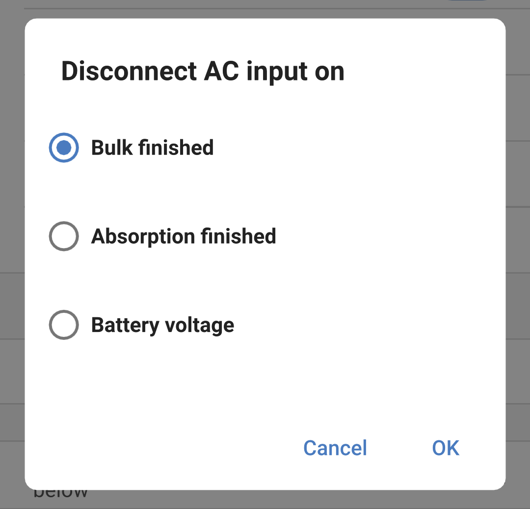

5.13. Control de entrada de CA
La entrada de CA del Multi RS Solar puede configurarse para conectarse a la conexión de CA entrante en distintas condiciones. Esto significa que las cargas CA, cuando sean más altas de lo que el inversor puede proporcionar, seguirán alimentándose desde la entrada de CA.
Nota
Si habilita una conexión de entrada de CA condicional, la entrada de CA se desconectará. Solo se conectará si se cumple una de las condiciones.
  • Conexión condicional de la entrada de CA: Active esta opción para habilitar la conexión condicional de la entrada de CA.
Condiciones de carga:
  • Conexión de la entrada de CA en función de la carga: Esta opción puede habilitarse para que la entrada de CA pueda conectarse si la carga en la salida de CA alcanza un límite determinado.
  • Conectar cuando la carga sea mayor de: La entrada de CA se conectará cuando la carga CA aumente por encima de este límite.

Condiciones de la batería:
  • Conectar cuando el estado de carga sea menor de: Cambiar este campo a habilitado. En el cuadro emergente fije el estado de carga mínimo que la batería alcanzará antes de que se conecte la entrada de CA.
  • Conectar cuando la tensión de la batería sea menor de: Pulse sobre este campo para ajustar la tensión mínima que la batería debe alcanzar antes de que se conecte la entrada de CA.
  • Retardo antes de la conexión: Se puede definir un retardo antes de que se conecte la entrada CA cuando se cumpla alguna de las condiciones de la batería.
  • Desconectar la entrada de CA según: Pulse sobre este campo para elegir una condición de la batería que hará que la entrada de CA se desconecte.
  • Desconectar cuando la tensión sea mayor de: Si se elige “Tensión de la batería” en el campo anterior, puede definir una tensión de la batería por encima de la cual la entrada de CA se desconectará.
  • Retardo antes de la desconexión: Se puede fijar un retardo previo a la desconexión de CA cuando se ha cumplido la condición de desconexión de CA.
5.14. ESS
Es posible que en algunos casos, el usuario solo quiera utilizar la entrada de CA para cargar la batería cuando sea necesario y dejar que las baterías se descarguen para alimentar las cargas y que se recarguen con energía solar.
Para proporcionar esta flexibilidad, has varias opciones de configuración posibles.
Los ajustes del ESS están disponibles directamente sin necesidad de instalar un asistente.
El ESS depende de que haya una entrada de CA presente, de modo que no presta una funcionalidad completa en un sistema aislado.
Nota
Los ajustes del ESS del Multi RS Solar solo pueden cambiarse con VictronConnect como se muestra a continuación.
Actualmente, la funcionalidad desde el menú ESS de un dispositivo GX es limitada.
Por el momento no hay controles del ESS en VRM.
El funcionamiento de fábrica por defecto cuando se conecta una entrada de CA al Multi RS Solar es que el cargador empezará a cargar las baterías hasta los límites máximos de corriente de entrada de CA y corriente de carga. Este modo predeterminado de fábrica recibe el nombre de “Mantener las baterías cargadas”.
  • Modo ESS: El valor predeterminado de fábrica es “Mantener las baterías cargadas”. Pulse sobre el cuadro para elegir un modo de ESS diferente. Véase la tabla siguiente para más información.
  • Estado de carga de descarga mínima: Este es el nivel de estado de carga más bajo hasta el que se podrá descargar la batería. Una vez que se alcance este límite, la energía para las cargas se proporcionará desde la entrada de CA.
  • Autoconsumo desde la batería: Permite que la energía de la batería alimente todas las cargas del sistema o solo las cargas críticas. Esto funciona junto con uno de los modos de ESS optimizado.
    Nota
    Esta opción solo podrá verse si el ajuste “Asistencia del contador de energía” está habilitado.
Hay cinco opciones entre las que elegir en el cuadro del modo de ESS.
  • Optimizado con BatteryLife: Cuando haya energía solar suficiente para alimentar las cargas, el exceso de energía solar se usará para cargar la batería. La energía almacenada en la batería se usará cuando la energía solar no sea suficiente o durante la noche.
    El algoritmo BatteryLife estará activo. Esto significa que el nivel de estado de carga mínimo aumentará gradualmente por cada día que la batería no se cargue por completo. Una vez que la batería se cargue por completo, el nivel del estado de carga se reducirá hasta el nivel fijado originalmente.
    Esto es adecuado para la composición de las baterías de plomo-ácido.
  • Optimizado sin BatteryLife: Igual que antes, cuando haya energía solar suficiente para alimentar las cargas, el exceso de energía solar se usará para cargar la batería. La energía almacenada en la batería se usará cuando la energía solar no sea suficiente o durante la noche.
    No se usa BatteryLife, de modo que el nivel de estado de carga mínimo se mantendrá en su nivel predeterminado.
    El modo “Optimizado” es el mejor para las baterías de litio.
  • Mantener las baterías cargadas: En este modo, las baterías se mantendrán completamente cargadas siempre que la entrada de CA esté disponible. Las cargas se alimentarán desde la entrada CA. Si hay suficiente energía solar, se usará para alimentar las cargas, y el exceso cargará la batería si no está completamente cargada.
    Use este modo en instalaciones aisladas para impedir la inyección al generador, que puede estar conectado a la entrada de CA.
    Este modo también debe usarse cuando se disponga de red eléctrica pero no se permita la inyección a la misma.
  • Control externo: Puede haber situaciones de uso en las que se necesite un control ESS externo. No habrá un control automático de los valores de referencia del ESS. Todos los valores de referencia del ESS tendrán que escribirse desde un aparato externo.
  • Solo inversor FV (sin baterías): En este modo, se puede usar el Multi RS Solar sin una batería. La unidad funciona como un inversor FV normal.
    Nota
    Esta opción solo aparecerá si se ha establecido un código de red.
    No conecte ninguna carga a la salida CA.
Se puede reservar la energía de la batería para alimentar solo las cargas críticas en los terminales de salida de CA.
  • Todas las cargas del sistema: El ESS permitirá que la energía de la batería alimente las cargas en la salida de CA, así como las cargas conectadas entre el contador de red y los terminales de entrada de CA.
  • Solo cargas críticas: Solo se alimentarán desde la batería las cargas críticas conectadas a los terminales de salida de CA. Las cargas que no sean críticas y que estén conectadas entre el contador de red y los terminales de entrada de CA solo se alimentarán desde la red y no desde la batería.
5.15. Sistema
La página de Sistema permite configurar un Multi RS Solar como unidad autónoma o como parte de un sistema trifásico. Por defecto, está configurado para funcionar como una sola unidad Multi RS Solar en modo autónomo.
Nota
El Multi RS Solar solo puede configurarse como independiente o trifásico. Actualmente no es posible la configuración en paralelo.
Habrá otros ajustes disponibles en función del tipo de configuración de sistema seleccionado.
Los ajustes descritos se refieren a una configuración de sistema autónomo.
  • Configuración del sistema: Seleccione una configuración independiente o trifásica.
  • Selección de fase: Elija a qué fase se conectará este Multi RS Solar. Cada Multi RS Solar debe estar configurada en una fase diferente ya que solo se puede asignar un Multi RS Solar por fase.
  • Instancia de sistema: Los Multi RS Solar con el mismo número de instancia trabajarán juntos como un grupo en la parte CA.
    Si cambia la Instancia de sistema puede tener varios grupos de Multi RS Solar en el mismo VE.Can bus físico funcionando de forma independiente. Los distintos grupos no se sincronizarán entre sí.
  • Prevención antiisla de la red CAN: Habilitar la detección antiisla de la red CAN. Por defecto, este ajuste está habilitado.
    Si la red CAN física está rota, esto impide que los segmentos CAN separados funcionen de forma independiente y pierdan la sincronización entre ellos.
  • Número total de inversores: Esta opción no estará disponible si no se ha habilitado la opción anterior “Prevención de isla de la red CAN”.
    Determine el número total de inversores que componen el sistema. En un sistema autónomo será 1.
    Si la red CAN esté dividida en segmentos, este ajuste se usa para determinar el más grande y apagar el más pequeño para evitar que sigan por su cuenta sin estar sincronizados.
    Esto hace que el sistema sea más fiable de lo que sería si el segmento más pequeño tratase de seguir por su cuenta sin sincronizarse (lo que ocasionaría una sobrecarga u otros problemas de apagado peores causados por una onda sinusoidal de salida CA sin sincronizar).
  • Inversores por fase para arrancar: Este es el número mínimo de inversores que debe haber por fase al arrancar el sistema. Puesto que solo puede haber un Multi RS Solar por fase, debe fijarse en 1.
Los ajustes descritos aquí hacen referencia a una configuración de sistema trifásico.
  • Instancia de sistema: Los dispositivos con el mismo número de instancia trabajarán juntos en un grupo en la parte CA.
  • Sincronización de ajustes del sistema: Esta opción permite sincronizar ciertos ajustes en varios Multi RS Solar de un grupo. Esto facilita la configuración del sistema y ayuda a garantizar la coherencia de los ajustes entre los miembros de un grupo.
    Puede ver más información en la siguiente sección.
  • Prevención de isla de la red CAN: Habilitar la detección de isla de la red CAN. Por defecto, este ajuste está habilitado.
  • Número total de inversores: Número total de inversores: Determine el número total de inversores que componen el sistema. En un sistema trifásico con un inversor por fase, será 3.
    Nota
    Esta opción no estará disponible si no se ha habilitado la opción anterior “Prevención antiisla de la red CAN”.
  • Continuar sin una fase: Está deshabilitada por defecto. Si se habilita, permite que otros dos Multi RS Solar sigan proporcionando energía a su fase correspondiente.
    Aviso
    No habilite esta opción si tiene cargas trifásicas como motores de inducción, que pueden estropearse si funcionan sin una fase.
    Aviso
    Si ha configurado el sistema para que siga funcionando sin una fase, y hay un problema con las comunicaciones VE.Can entre los Multi RS Solar (como un cable dañado), los Multi RS Solar seguirán funcionando, pero no sincronizarán sus ondas de salida.
  • Conmutación como grupo: Al deshabilitar esta opción, el sistema podrá seguir funcionando incluso si faltan una o dos fases de la entrada CA. El sistema seguirá produciendo la salida trifásica desde los terminales de salida de CA.
    Esto puede usarse también si se necesita una salida trifásica, pero solo hay una fase disponible de la red o el generador.
Cuando la sincronización de ajustes del sistema está habilitada o cuando la configuración del sistema pasa de “Autónomo” a “Trifásico”, aparece una ventana emergente que pregunta en qué dirección se quieren sincronizar los ajustes para este Multi RS Solar.
Nota
Si la sincronización de ajustes está habilitada, un cambio en cualquier dispositivo se propagará automáticamente a los demás Multi RS Solar del grupo.
  • Puede deshabilitar la sincronización si no desea usarla.
  • Si este es el primer Multi RS Solar que se configura en este sistema, es probable que decida usar los mismos ajustes de este dispositivo en el resto del sistema.
  • Si este Multi RS Solar es un nuevo miembro del grupo, o es un Multi RS Solar nuevo que sustituye a uno defectuoso, puede tomar los ajustes del grupo para este Multi RS Solar.
Una vez que se ha habilitado la sincronización de ajustes en el Multi RS Solar, aparece un aviso en la parte superior de la página principal de ajustes.
Sirve de recordatorio de que la sincronización de ajustes automática está activa y de que cualquier ajuste que se haga que esté marcado con este icono se propagará a las otras unidades.
Estos son algunos ejemplos de ajustes sincronizados identificados con sus iconos correspondientes a la izquierda.
