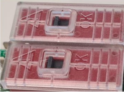

7.1.3. Los relés de seguridad están cerrados.
Es posible que los relés de seguridad, que pueden verse en el compartimento de cables en las entradas FV, se hayan cerrado. Esto solo sucede si el Multi RS Solar se ha protegido a sí mismo de una situación peligrosa.
En condiciones de funcionamiento normales, el pequeño indicador negro situado encima del relé debe estar en la posición “OK”. Si el indicador señala la posición con el símbolo de peligro, está cerrado. Cuando los relés están cerrados, los paneles FV se cortocircuitan para impedir que entre energía FV en el Multi RS Solar. Los fusibles o disyuntores FV de la instalación pueden abrirse.
El fallo no puede eliminarse ni resolverse reiniciando el sistema. Los relés se han cerrado para impedir que se produzcan más daños por un fallo interno.
Es necesario devolver el Multi RS Solar al proveedor.
Aviso
NO INTENTE REINICIAR LOS RELÉS DE SEGURIDAD. LOS RELÉS SE HAN CERRADO PARA PROTEGERSE DE UNA SITIACIÓN DE PELIGRO.
