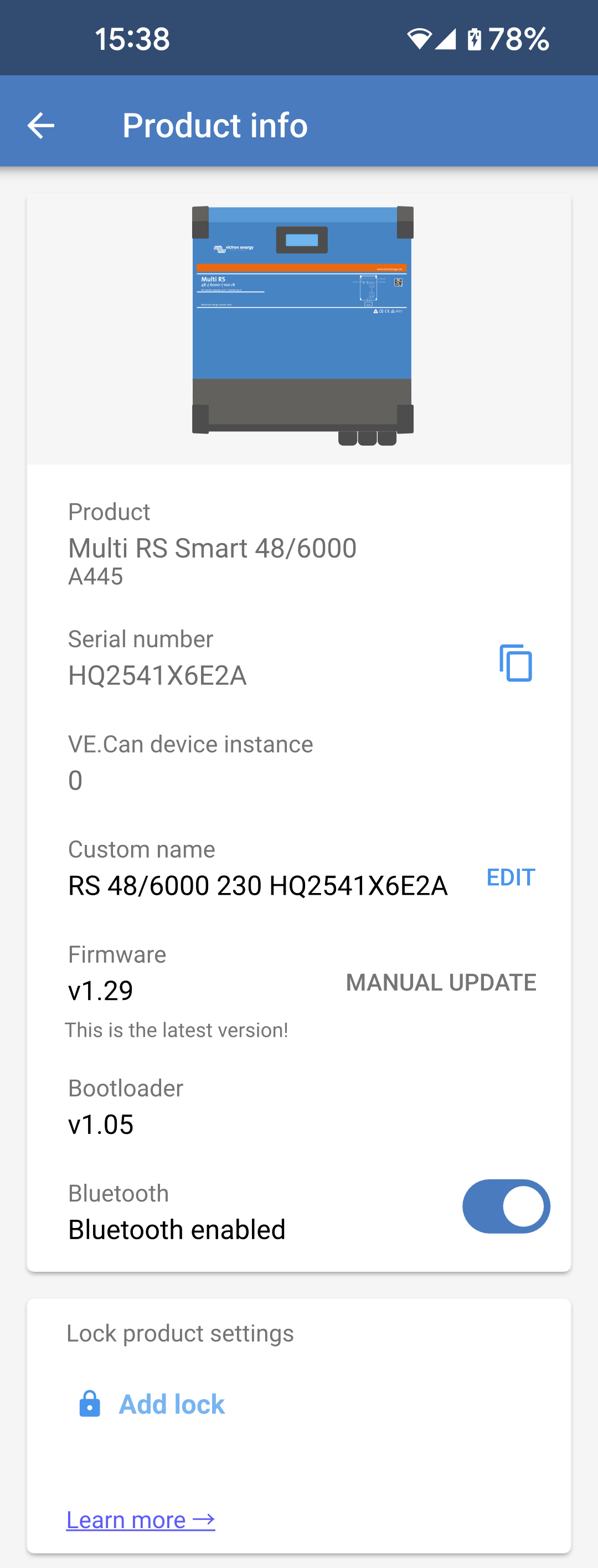

5.4. Produktinfo
Klicka på de tre vertikala punkterna från inställningssidan för att komma till produktinfo.
  • Produkt: Visar produktnamn och modellnummer.
  • Serienummer: Visar Multi RS serienummer.
  • NMEA 2000 enhetsinstans: Visar nätverkets enhetsinstansnummer för just denna enhet.
  • Pinkod: Pinkoden är dold men den kan ändras genom att använda ändringsknappen till höger.
  • Anpassat namn: Ändra Multi RS trevliga namn.
  • Fast programvara: Visar den fasta programvaruversionen som körs på Multi RS.
  • Bootloader: Bootloader versionen.
  • Bluetooth: Aktivera eller inaktivera Bluetooth-funktionen på Multi RS.
    Varning
    Observera att om du inaktiverar Bluetooth kommer anslutning till den här enheten via Bluetooth inte längre vara möjlig efter att du har gått tillbaka till enhetslistan eller stängt appen VictronConnect. Du måste då ansluta med ett VE.Direct till USB-gränssnitt för att kunna aktivera Bluetooth igen.
  • Omedelbar avläsning via Bluetooth: Aktivera den här inställningen för att visa Multi RS viktigaste data på sidan med enhetslistan.
  • Detaljer för Omedelbar avläsning: Klicka på ”SHOW” (visa) för att se krypteringsdatan som används för Omedelbar avläsning.
  • Låsa produktinställningar: Använd det här alternativet för att låsa inställningarna för Multi RS med ett lösenord. Detta hindrar andra från att ändra kritiska inställningar utan lösenordet.
    Klicka på ”Lägga till lås” för att gå till sidan för ”Låsa produktinställningar”.
    • Lösenord för produktinställningar: Ange ett lösenord som ska användas för att låsa upp produktinställningarna.

5.14. System
Systemsidan gör det möjligt att ställa in en Multi RS som fristående eller att vara en del av ett trefassystem. Som standard är den inställd att fungera som en enskild Multi RS i fristående läge.
Notera
Multi RS Kan endast konfigureras som fristående eller trefas. Parallellkonfigurering är inte möjligt för närvarande.
Det kommer att finnas olika inställningar tillgängliga beroende på vilken typ av systemkonfiguration som väljs.
Inställningen som beskrivs här är för konfigurering av ett fristående system.
  • Systemkonfiguration: Välj antingen fristående eller trefas.
  • Fasval: Välj vilken fas denna Multi RS ska anslutas till. Varje Multi RS måste ställas in på olika faser eftersom endast en Multi RS kan tilldelas per fas.
  • Systeminstans: Alla Multi RS med samma instansnummer fungerar tillsammans på AC:-sidan.
    Om du ändrar systeminstansen kan du ha flera grupper av Multi RS på samma fysiska VE.Can-buss som drivs separat. Olika grupper synkroniserar inte med varandra.
  • Förhindra ödrift i CAN-nätverket: Aktiverar avkänning av ödrift i CAN-nätverket. Standardinställningen är aktiverad.
    Om det fysiska CAN-nätverket är trasigt förhindrar det separata CAN-segment från att köras oberoende och från att bli osynkroniserade med varandra.
  • Totalt antal växelriktare: Detta alternativ är inte tillgängligt om ovan alternativ ”Förhindra ödrift i CAN-nätverket” inte är aktiverat.
    Ange det totala antalet växelriktare som systemet består av. I ett fristående system blir det 1.
    Om CAN-nätverket är uppdelat i segment används den här inställningen för att fastställa det största och för att stänga ner det mindre segmentet för att förhindra dem från att fortsätta osynkroniserat på egen hand.
    Detta leder till ett mer pålitligt system än om det mindre segmentet försöker fortsätta osynkroniserat på egen hand (vilket leder till överbelastning eller andra mindre behagliga nedstängningsproblem som orsakats av en osynkroniserad AC-utgångssinusvåg).
  • Växelriktare per fas för att starta: Detta är det lägsta antal växelriktare som måste vara närvarande per fas när systemet startas. Med tanke på att det endast kan finnas en Multi RS per fas ska detta ställas in på 1.
Inställningen som beskrivs här är för konfigurering av ett trefassystem.
  • Systeminstans: Multi RS med samma instansnummer fungerar tillsammans på AC:-sidan.
  • Synkronisering av systeminställningar: Det här alternativet tillåter synkroniseringen av vissa inställningen över flera Multi RS i grupp. Detta hjälper till att förenkla systemkonfiguration och säkerställa konsistenta inställningar mellan medlemmar i gruppen.
    Se nästa avsnitt för mer information.
  • Totalt antal växelriktare: Ange det totala antalet växelriktare som systemet består av. I ett trefassystem med en växelriktare per fas blir detta 3.
    Notera
    Detta alternativ kan inte vara tillgängligt om ovan alternativ ”Förhindra ödrift i CAN-nätverket” inte är aktiverat.
  • Fortsätt med frånvarande fas: Det är inaktivt som standard. Om det är aktivt vore det möjligt för två andra Multi RS att fortsätta tillhandahålla effekt till sina respektive faser.
    Varning
    Aktivera inte det här alternativet om du har trefasbelastningar såsom induktionsmotorer, vilka kan skadas om de körs med en frånvarande fas.
    Varning
    Om du har konfigurerat systemet att fortsätta driften med en fas frånvarande, och det föreligger ett problem med VE.Can-kommunikationen mellan Multi RS-enheterna (som att kabeln är skadad) fortsätter Multi RS att fungera men de synkroniserar inte sina utgångsvågformer.
  • Koppla som en grupp: Inaktivering av det här alternativet tillåter att systemet fortsätter att fungera även om en eller två faser från AC-ingången saknas. Systemet fortsätter att producerar tresfasutgång från AC-out-terminalerna.
    Detta kan även användas om en trefasutgång krävs men det bara finns en fas tillgänglig från nätet från generator.
När synkronisering av systeminställningar är aktiverad, eller när systemkonfigurationen ändras från ”Fristående” till ”Trefas” kommer ett meddelande att visas med frågan om i vilken riktning du vill att inställningarna ska synkroniseras för denna Multi RS.
Notera
När synkronisering av inställningar är aktiverad kommer en ändring av någon enhet i gruppen automatiskt spridas till de andra Multi RS-enheterna i gruppen.
  • Du kan välja att inaktivera synkronisering om du inte vill använda det.
  • Om detta är den första Multi RS som konfigureras i systemet, vill du troligen använda dess inställningar som grund för resten av systemet.
  • Om den här Multi RS är en ny medlem av gruppen, eller är en ny Multi RS som ersätter en trasig enhet, kan du ta inställningarna för den Multi RS från gruppen.
När synkronisering av inställningar är aktiverad på Multi RS visas en banner längst upp på den huvudsakliga inställningssidan.
Detta fungerar som en påminnelse om att automatisk synkronisering av inställningar är aktiv och att alla ändringar som görs och som är markerade med den här symbolen kommer att göras även på andra enheter.
Följande är exempel på synkroniserade inställningar, markerade med sina tillhörande symboler till vänster.
