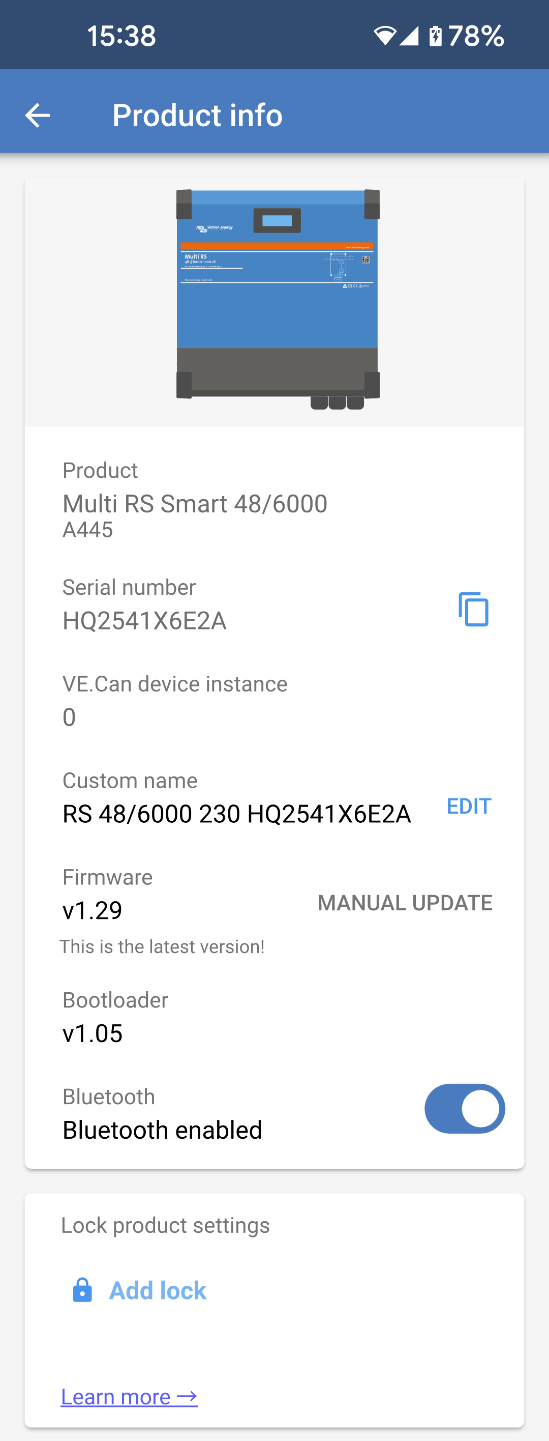

5.4. Produktinfo
Um zur Produktinformationsseite zu gelangen, tippen Sie auf das Symbol mit den 3 vertikalen Punkten auf der Seite Einstellungen.
  • Produkt: Zeigt den Produktnamen und die Modellnummer an.
  • Seriennummer: Zeigt die Seriennummer der Multi RS an.
  • NMEA 2000-Geräteinstanz: Zeigt die Instanznummer des Netzwerkgeräts für dieses bestimmte Gerät an.
  • Pin-Code: Der Pin-Code ist ausgeblendet, kann aber über die Schaltfläche Ändern auf der rechten Seite geändert werden.
  • Benutzerdefinierter Name: Ändern Sie den Anzeigenamen der Multi RS.
  • Firmware: Zeigt die aktuelle Firmware-Version an, die auf der Multi RS in Betrieb ist.
  • Bootloader: Die Bootloader-Version.
  • Bluetooth: Aktivieren oder deaktivieren Sie die Bluetooth-Funktionalität der Multi RS.
    Warnung
    Beachten Sie, dass bei Deaktivierung von Bluetooth eine Verbindung zu diesem Gerät über Bluetooth nicht mehr möglich ist, wenn Sie zurück zur Geräteliste wechseln oder die VictronConnect App verlassen. Sie müssen den Anschluss über eine VE.Direct-zu-USB-Schnittstelle herstellen, um Bluetooth wieder zu aktivieren.
  • Sofortige Anzeige über Bluetooth: Aktivieren Sie diese Einstellung, um die wichtigsten Daten der Multi RS auf der Seite Geräteliste anzuzeigen.
  • Details zur Sofortigen Anzeige: Tippen Sie auf „SHOW“ (anzeigen), um die für die Sofortige Anzeige verwendeten Verschlüsselungsdaten zu sehen.
  • Produkteinstellungen sperren: Verwenden Sie diese Option, um die Einstellungen der Multi RS mit einem Kennwort zu sperren. Dadurch wird verhindert, dass andere Personen kritische Einstellungen ohne das Kennwort ändern können.
    Tippen Sie auf „Sperre hinzufügen“, um zur Seite „Produkteinstellungen sperren“ zu gelangen.
    • Kennwort für die Produkteinstellungen: Geben Sie ein Kennwort ein, mit dem Sie die Produkteinstellungen entsperren können.
