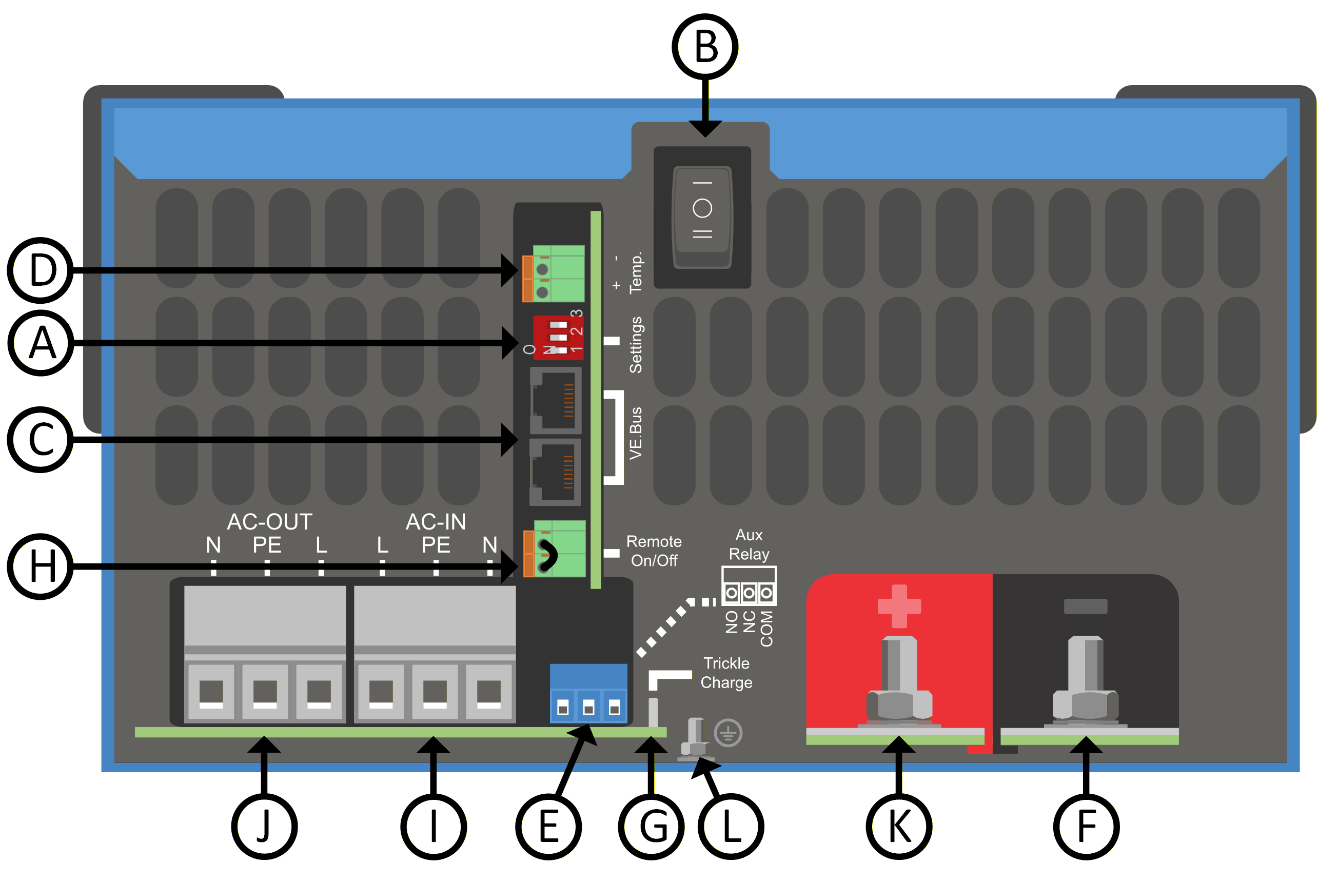

9.1. Apêndice A: resumo de ligações
Letra | Descrição |
A | Interruptor DIP (remover tampa) |
B | Interruptor Ligar/Desligar/Só carregador |
C | Porta de comunicação VE.BUS |
D | Sensor de temperatura |
E | Contacto de alarme |
F | Pólo negativo |
G | Positivo de bateria de arranque |
H | Controlo remoto |
I | Entrada CA |
J | Saída CA |
K | Pólo positivo |
L | Ligação de terra |

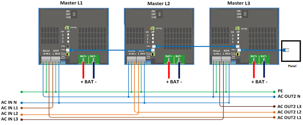

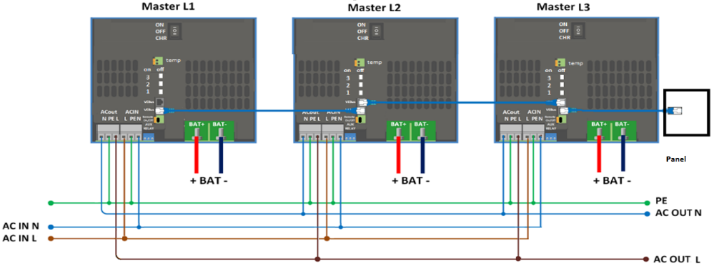

9.3. Apêndice C: ligação paralela
9.4. Apêndice D: ligação trifásica

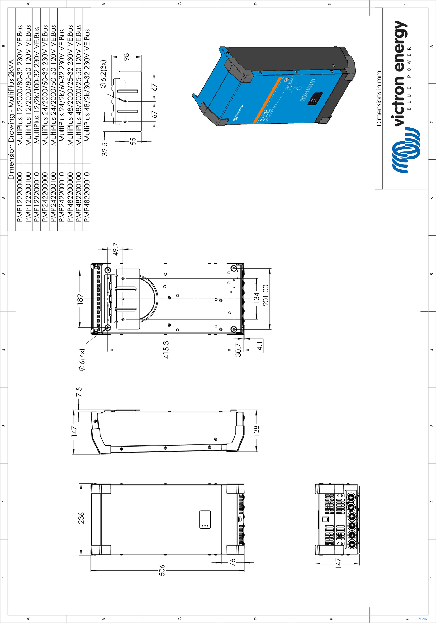

9.7. Apêndice G: dimensões
