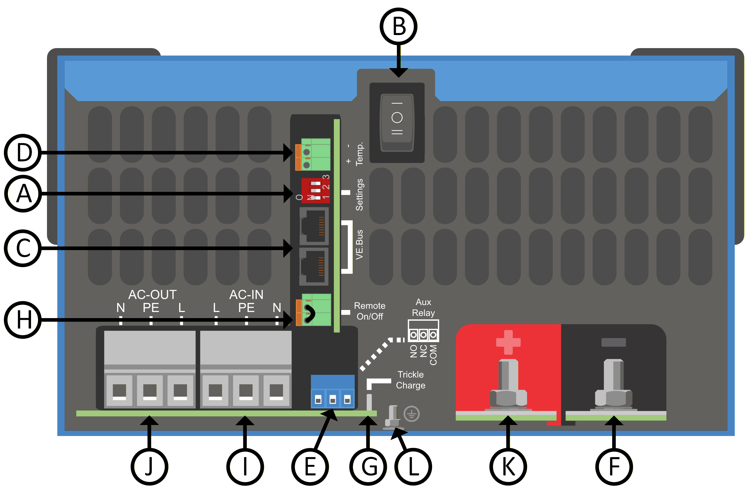

9.1. Bijlage A: overzicht van de verbindingen
Letter | Omschrijving |
A | DIP schakelaar (verwijder deksel) |
B | Aan/uit/alleen lader schakelaar |
C | VE.Bus communicatie poort |
D | Temperatuursensor |
E | Alarm contact |
F | Accu min-pool |
G | Start accu plus-pool |
H | Afstandsbediening |
I | AC ingang |
J | AC uitgang |
K | Accu plus pool |
L | Aarde aansluiting |

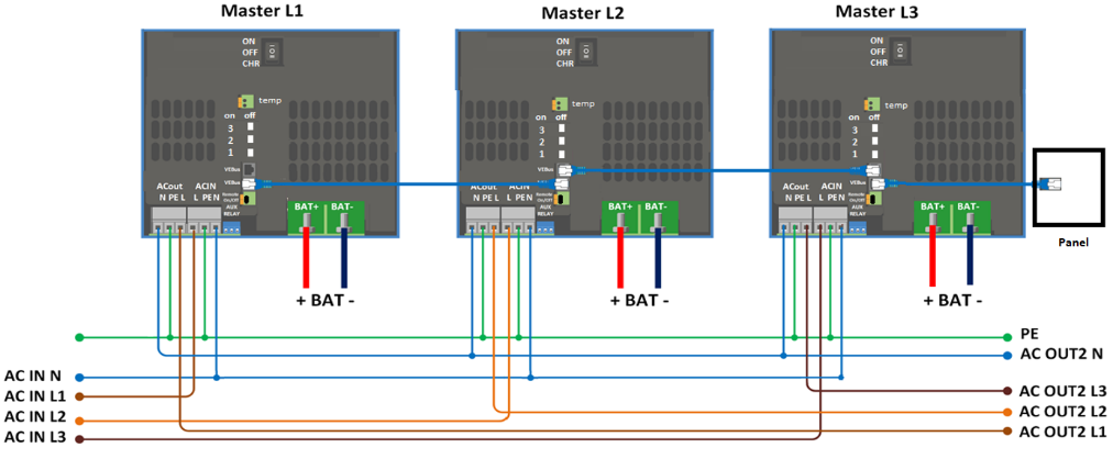

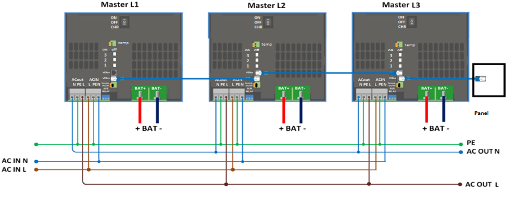

9.3. Bijlage C: parallele aansluiting
9.4. Bijlage D: driefasen aansluiting

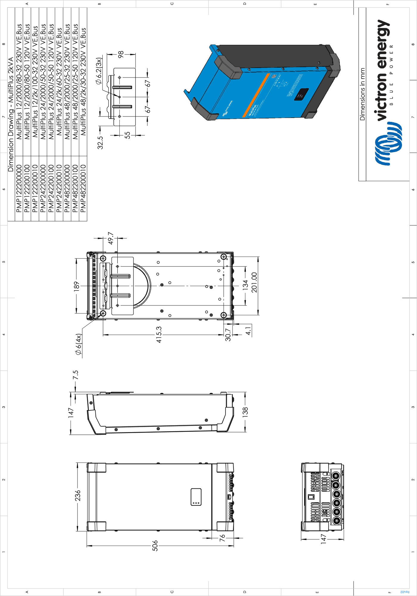

9.7. Bijlage G:afmetigen
