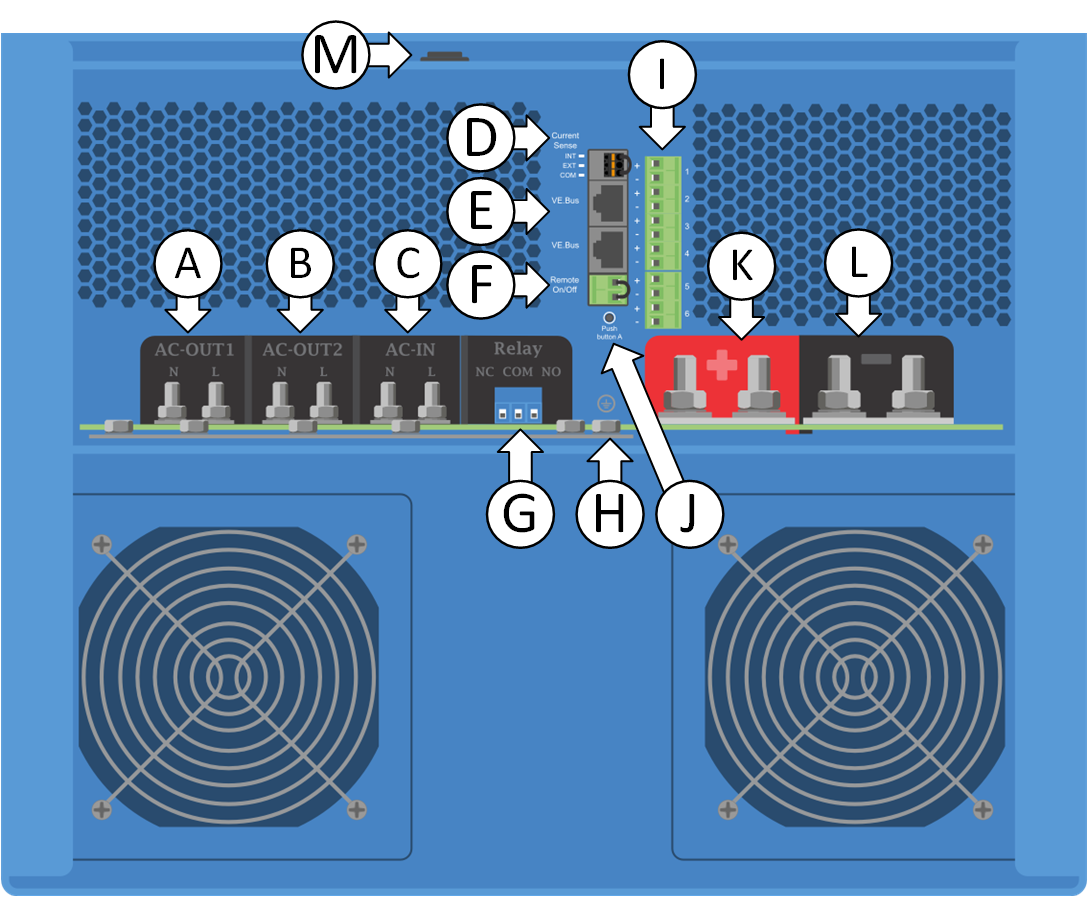

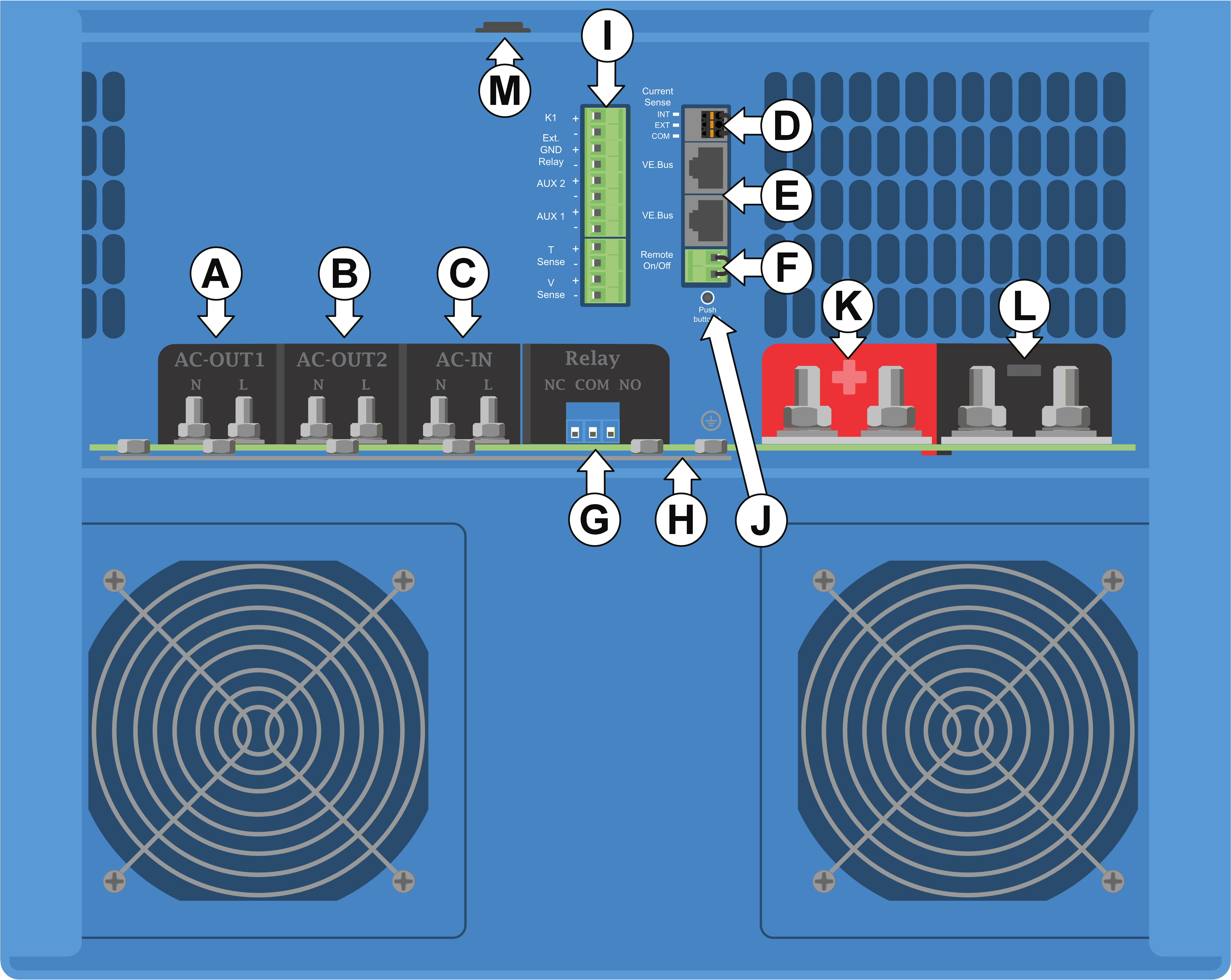

8.1. A: Översikt anslutningar
A | Belastningsanslutning. AC-out-1. Vänster till höger: N (neutral) och L (fas). | |
B | Belastningsanslutning. AC-out-2. Vänster till höger: N (neutral) och L (fas). | |
C | AC-ingång Vänster till höger: N (neutral) och L (fas). | |
D | Extern strömsensor. För att ansluta strömsensorn ska du ta bort kopplingsbryggan mellan INT- och COM-terminalerna, ansluta den röda sensorkabeln till EXT-terminalen och ansluta den vita sensorkabeln till COM-terminalen. | |
E | 2x RJ45 VE.Bus-anslutningsdon för fjärrkontroll och/eller parallell-/ trefasdrift. | |
F | Anslutningsdon för på/av-fjärrbrytare: Kort till switch ”på” | |
G | Larmkontakt: (vänster till höger) NO, NC, COM. | |
H | Jordad strömskena för både AC-ingång PE, AC-utgång PE och chassis jordade M6-anslutningar. | |
I | Terminaler från ovan till nedan:
J | Tryckknapp A - för att starta utan assistenter | |
K | Dubbelt M8 batteri plusanslutning | |
L | Dubbelt M8 batteri minusanslutning | |
M | Huvudströmbrytare: 1=På, 0=Av, ||=endast laddare | |

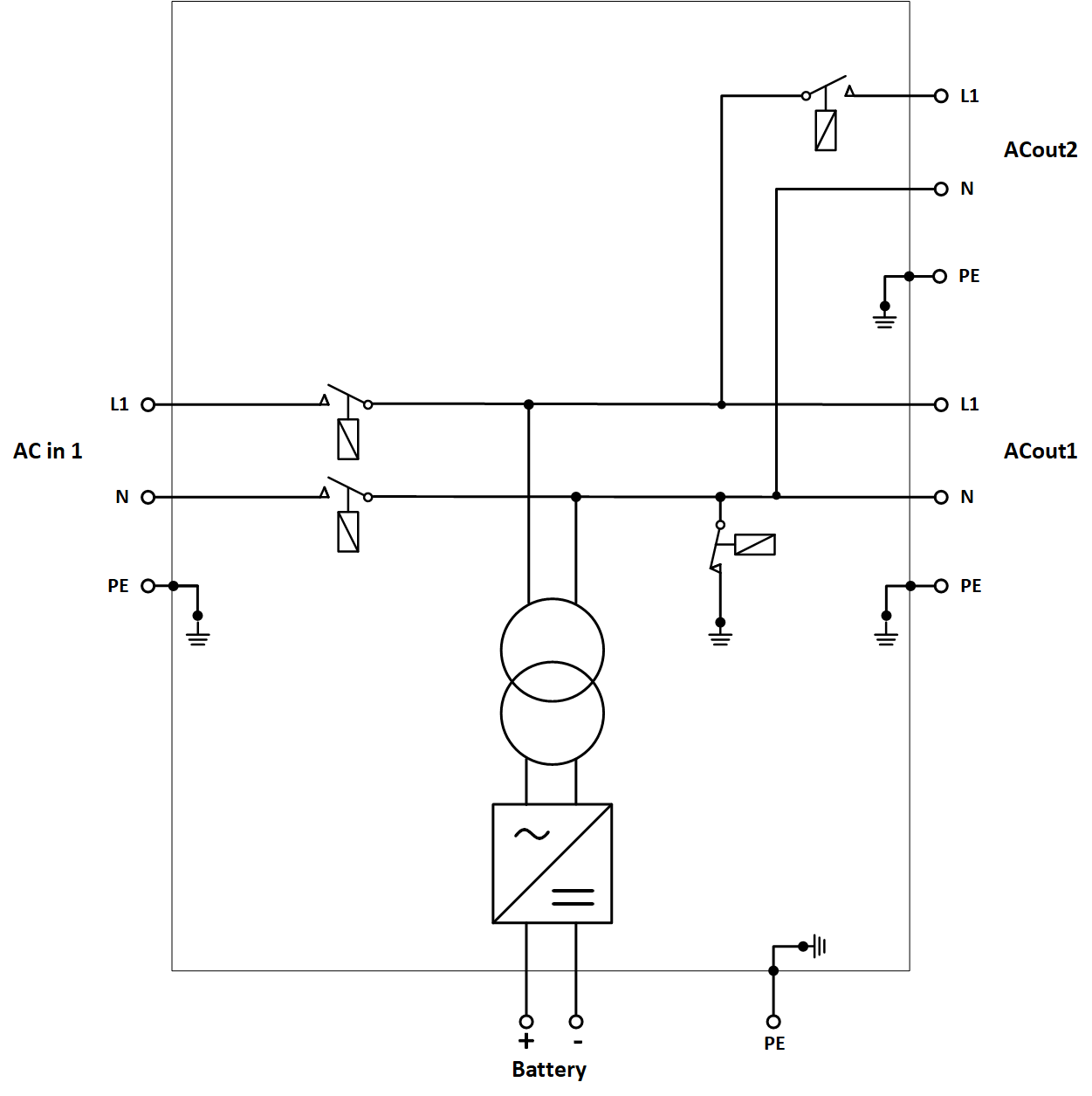

8.2. B: Blockdiagram
*Se tabellen i avsnitt 4.2 ”rekommenderad DC-säkring”.

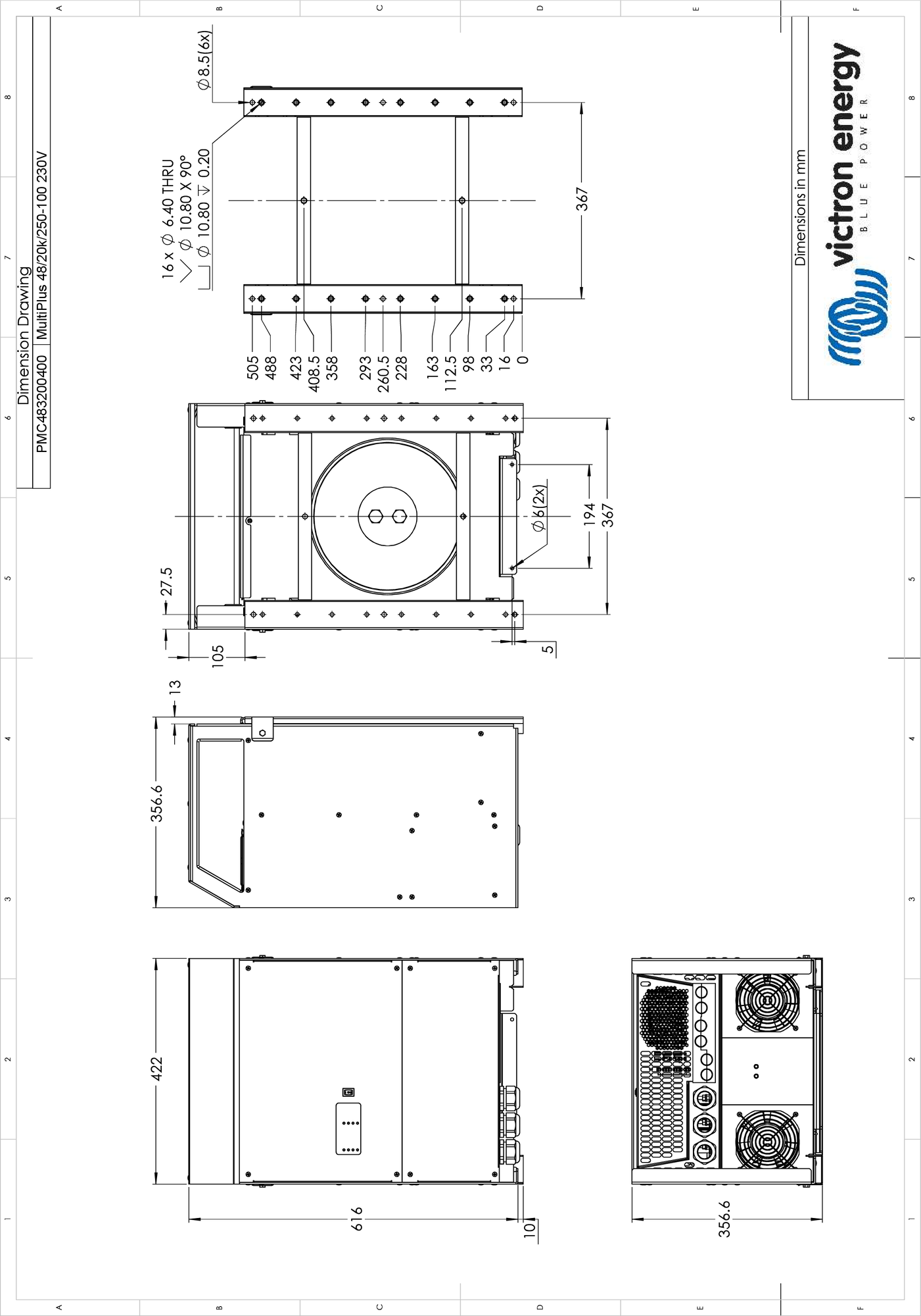

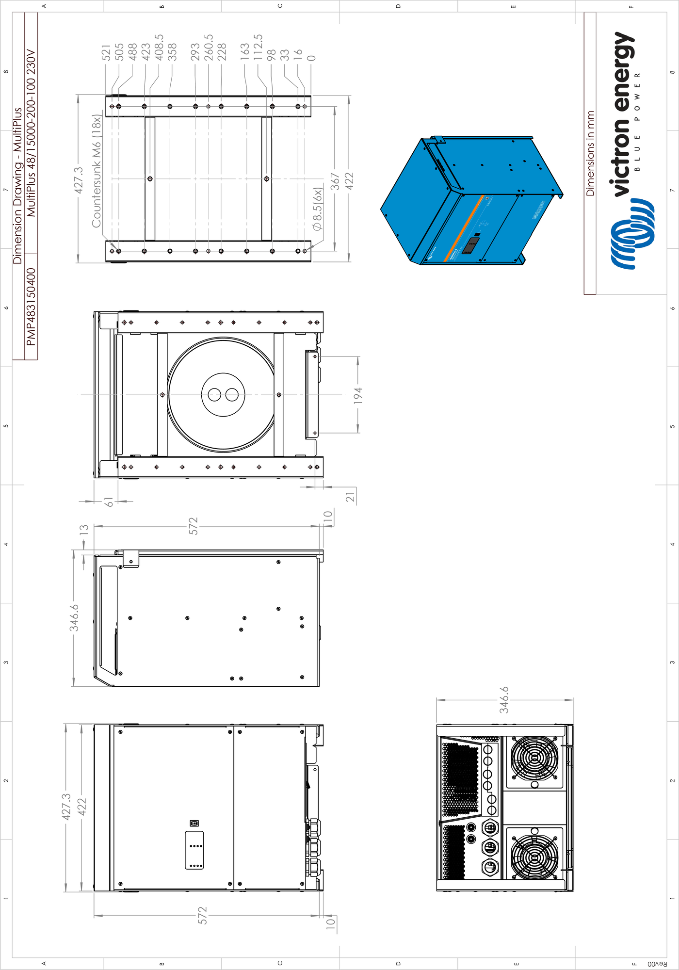

8.5. G: Höljesdimensioner
