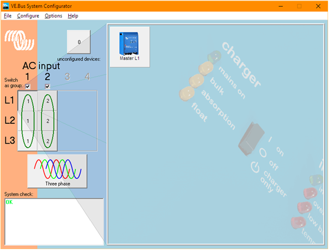

  1. Configurez tous les maîtres de phase du groupe d’entrées CA 1.

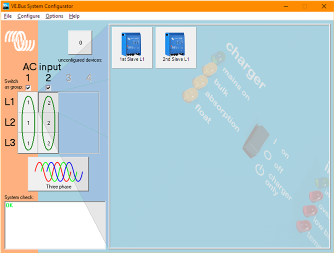

  2. Configurez tous les esclaves du groupe d’entrées CA 2.
Reportez-vous aux captures d’écran suivantes.
