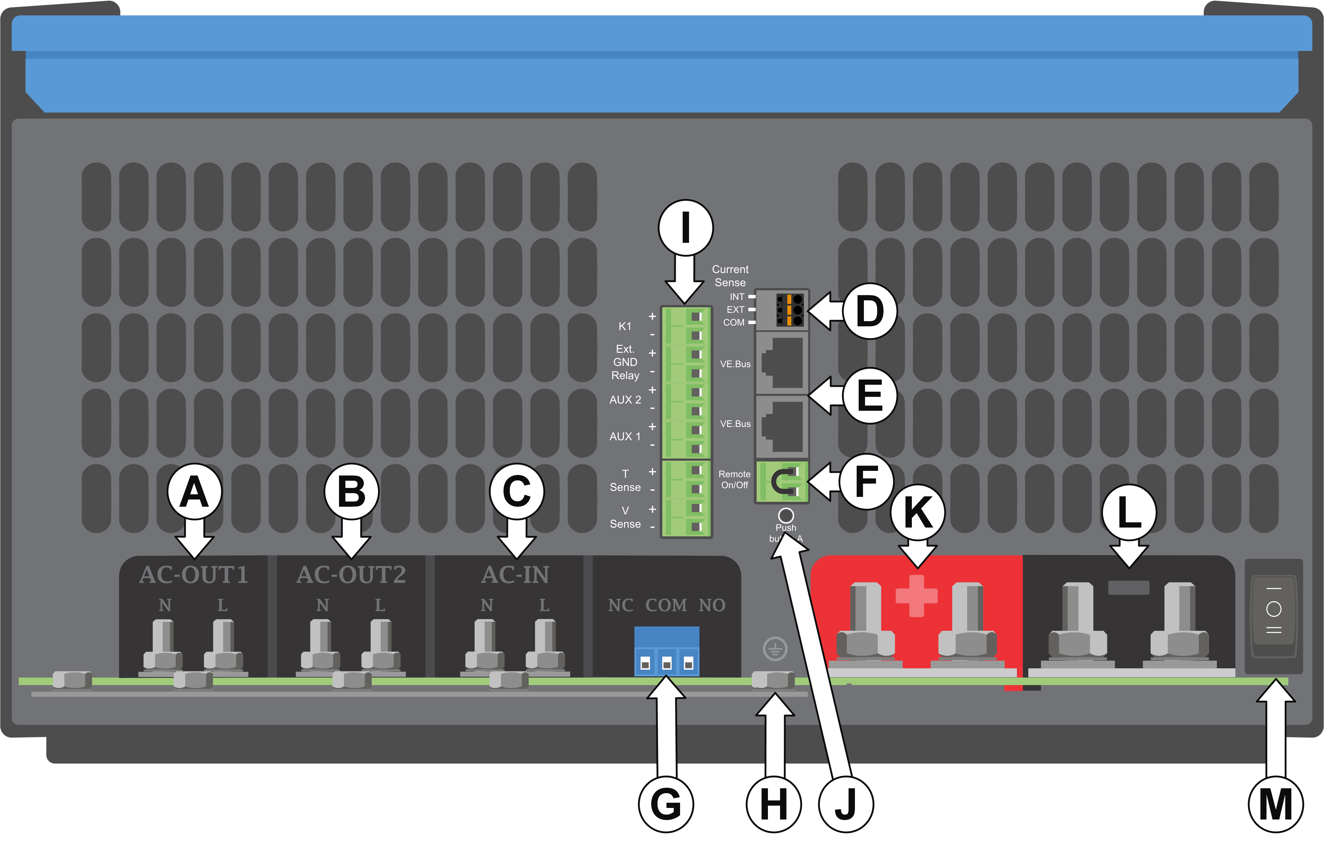

MultiPlus-II 10 k ![]() | ||
A | Belasting aansluiting. AC-OUT 1. Van links naar rechts: N (nul) en L (fase). | |
B | Belasting aansluiting. AC-OUT 2. Van links naar rechts: N (nul) en L (fase). | |
C | AC ingang: Van links naar rechts: N (nul) en L (fase). | |
D | Externe stroomsensor Om de stroomsensor aan te sluiten: de draadbrug tussen de aansluitklemmen INT en COM weghalen, de rode sensordraad aansluiten op de aansluitklem EXT en de witte sensordraad aansluiten op de aansluitklem COM. | |
E | 2x RJ45 VE.Bus connector for remote regeling en/of parallel/3-fasen bedrijf. | |
F | Connector voor remote aan/uit schakelaar: Kort om “AAN” te zetten. | |
G | Alarmcontact: (van links naar rechts) NO, NC, COM. | |
H | Aarde/aarding verdeelrail voor aansluitingen AC ingang PE, AC uitgang PE en M6 aardverbinding chassis. | |
I | Klem voor: boven naar beneden:
J | Drukknop A – Om een opstart zonder Assistants uit te voeren . | |
K | M8 positieve accu aansluiting | |
L | M8 negatieve accu aansluiting | |
M | Hoofdschakelaar: 1 =Aan, 0=Uit, ||=alleen lader | |
