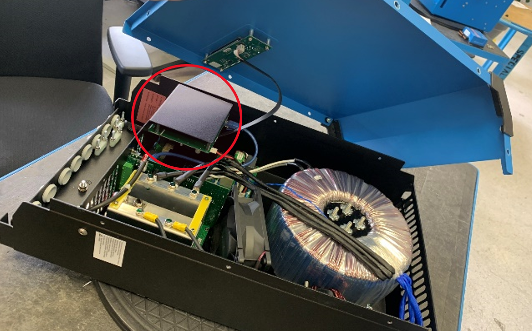

| 5 | Ta bort frontskyddets skruvar. Det finns fyra skruvar på varje sida och tre på undersidan. Ta även bort de två skruvarna på bottenplattan, en på varje sida och två på baksidan. |
| 6 | Ta bort skyddet på framsidan. Var försiktig med flatkabeln som är ansluten till skärmen på skyddet. |
| 7 | Lokalisera GX-kortet, som anges med den röda cirkeln på bilden nedan.  |

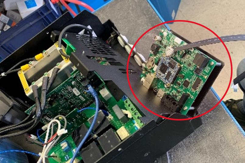

| 7 | Vänd försiktigt på bottenplattan för att få fram GX-kortet.  |
| 8 | För in mikro-SD-kortet i SD-kortfacket med kontakterna uppåt.  |
