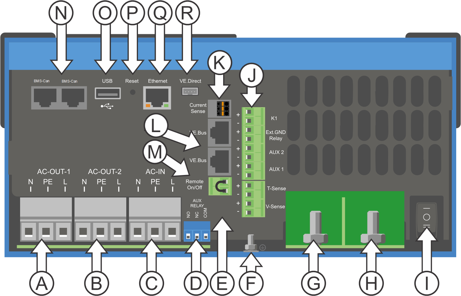

14.1. Anslutningsöversikt
| Referens | Beskrivning | Koppling |
| A | Belastningsanslutning. AC OUT-1 vänster till höger: | N (neutral), PE (jord), L (fas) |
| B | Belastningsanslutning. AC OUT-2 vänster till höger: | N (neutral), PE (jord), L (fas) |
| C | AC-ingång. AC-IN Vänster till höger: | N (neutral), PE (jord), L (fas) |
| D | Programmerbart (AUX)-relä; vänster till höger | NC, NO, COM. |
| E | Start utan assistenter | Tryck ned och håll ned knappen vid start |
| F | Primär jordanslutning | M6 (PE) |
| G | Plusanslutning batteri. | M8 |
| H | Minusanslutning batteri. | M8 |
| I | Brytare | -:På, 0:Av, =:endast laddare |
| J | Terminaler från ovan till nedan: | 1. Extra strömförsörjning 12 V 100 mA |
| 2. Programmerbar utgång för öppen kollektor (K1) 70 V 100 mA | ||
| 3. Externt jordrelä + | ||
| 4. Externt jordrelä - | ||
| 5. Analog/digital (AUX) ingång 1 + | ||
| 6. Analog/digital (AUX) ingång 1 – | ||
| 7. Analog/digital (AUX) ingång 2 + | ||
| 8. Analog/digital (AUX) ingång 2 – | ||
| 9. Temperatursensor + | ||
| 10. Temperatursensor – | ||
| 11. Batterispänningssensor + | ||
| 12. Batterispänningssensor - | ||
| K | Extern strömsensor | För att ansluta strömsensorn ska du ta bort kopplingsbryggan mellan INT- och COM-terminalerna, ansluta den röda sensorkabeln till EXT-terminalen och ansluta den vita sensorkabeln till COM-terminalen. |
| L | 2x RJ45 VE.Bus-anslutningsdon | för fjärrkontroll och/eller parallell- / trefasdrift |
| M | Anslutningsdon för fjärrswitch: | Kort anslutning för att slå ”på”. |
| N | Dedikerad BMS-Can-port (VE.Can stöds inte) | |
| O | USB-port | |
| P | Återställningsknapp | Startar endast om GX-kortkomponenten |
| Q | Ethernetport | |
| R | VE.Direct port |

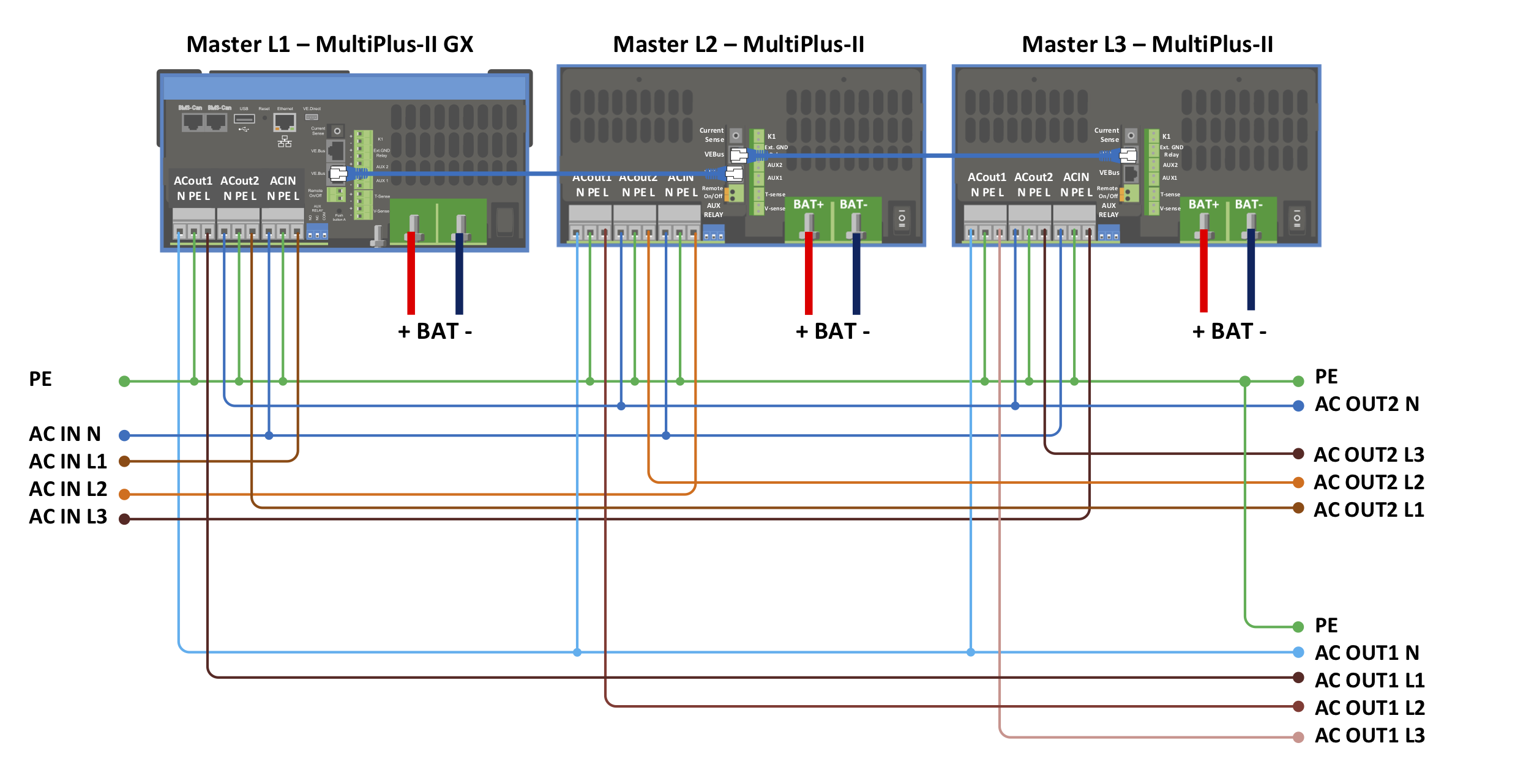

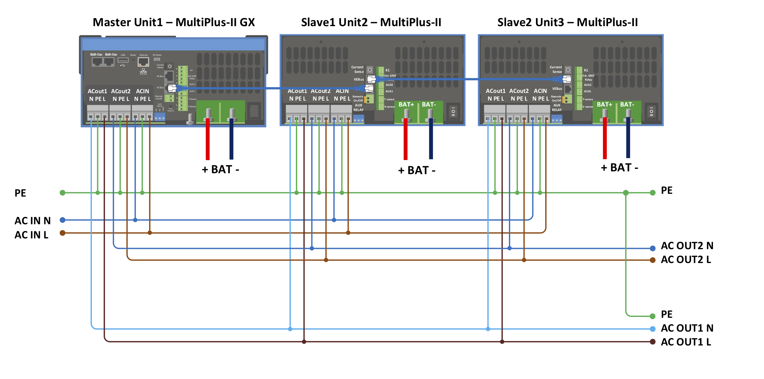

14.3. C: Parallellanslutningsdiagram
Ytterligare villkor krävs för parallella system - läs mer specifik dokumentation här - https://www.victronenergy.com/live/ve.bus:manual_parallel_and_three_phase_systems
14.4. D: Trefasanslutningsdiagram
Ytterligare villkor krävs för trefassystem - läs mer specifik dokumentation här - https://www.victronenergy.com/live/ve.bus:manual_parallel_and_three_phase_systems

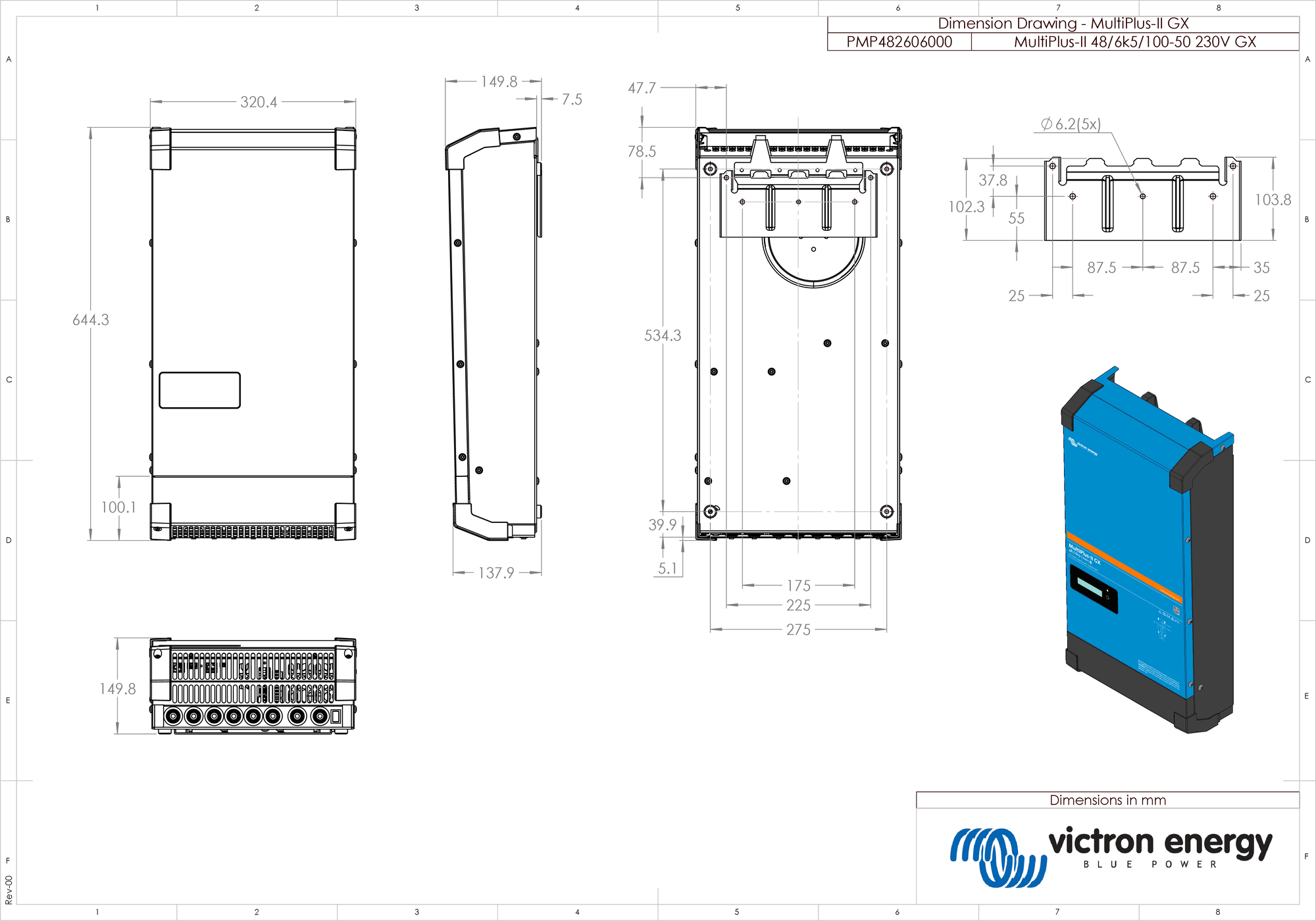

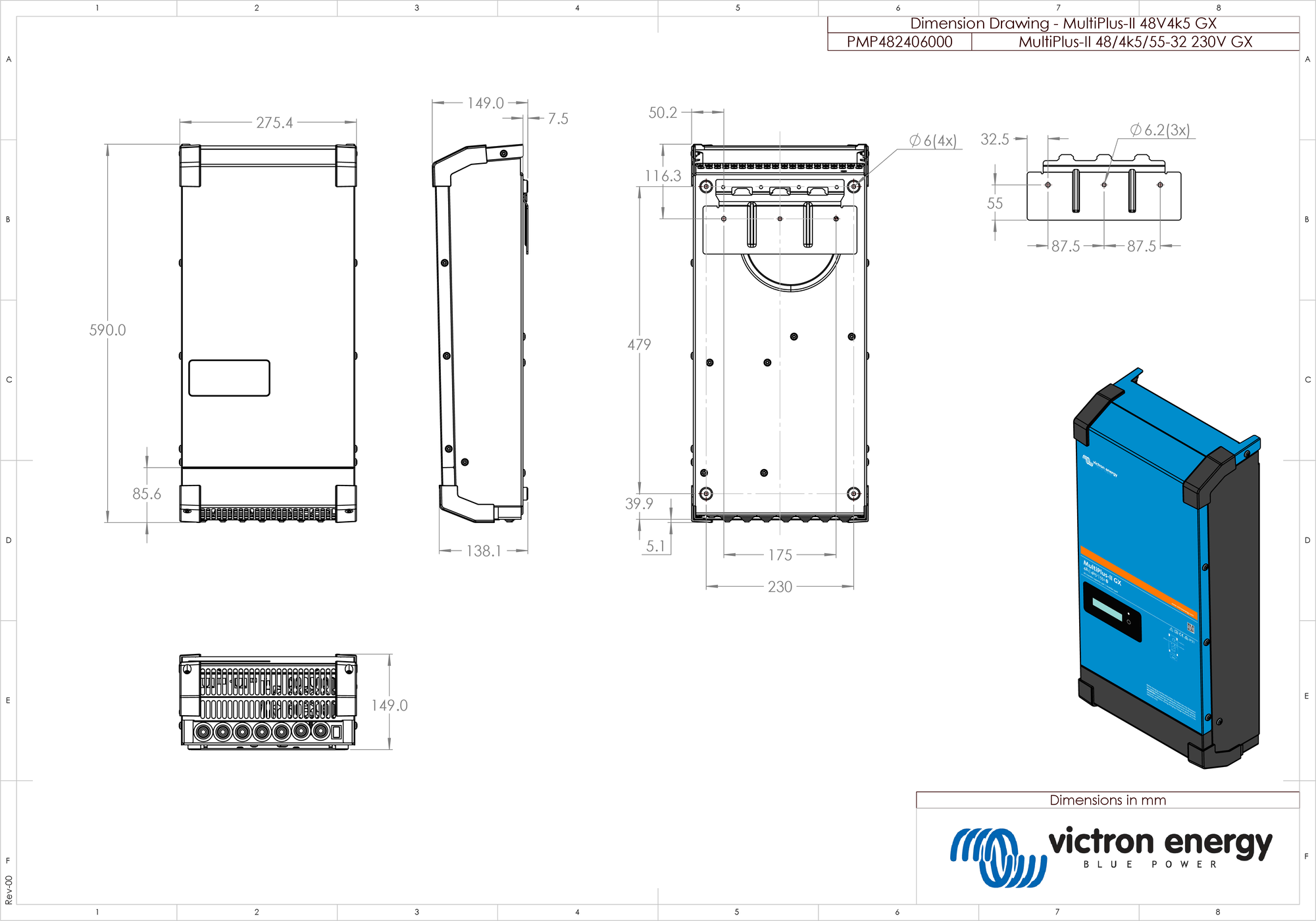

14.7. G: Höljesdimensioner
