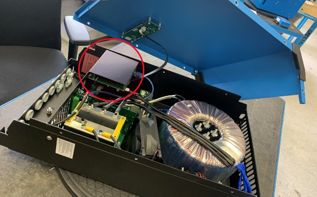

7 | Ubique la tarjeta GX según lo indicado por el círculo rojo de la siguiente imagen. ![]() |

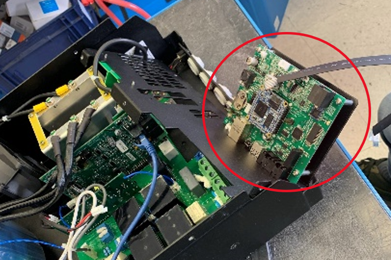

7 | Con cuidado, voltee la placa inferior para mostrar la tarjeta GX. ![]() |
