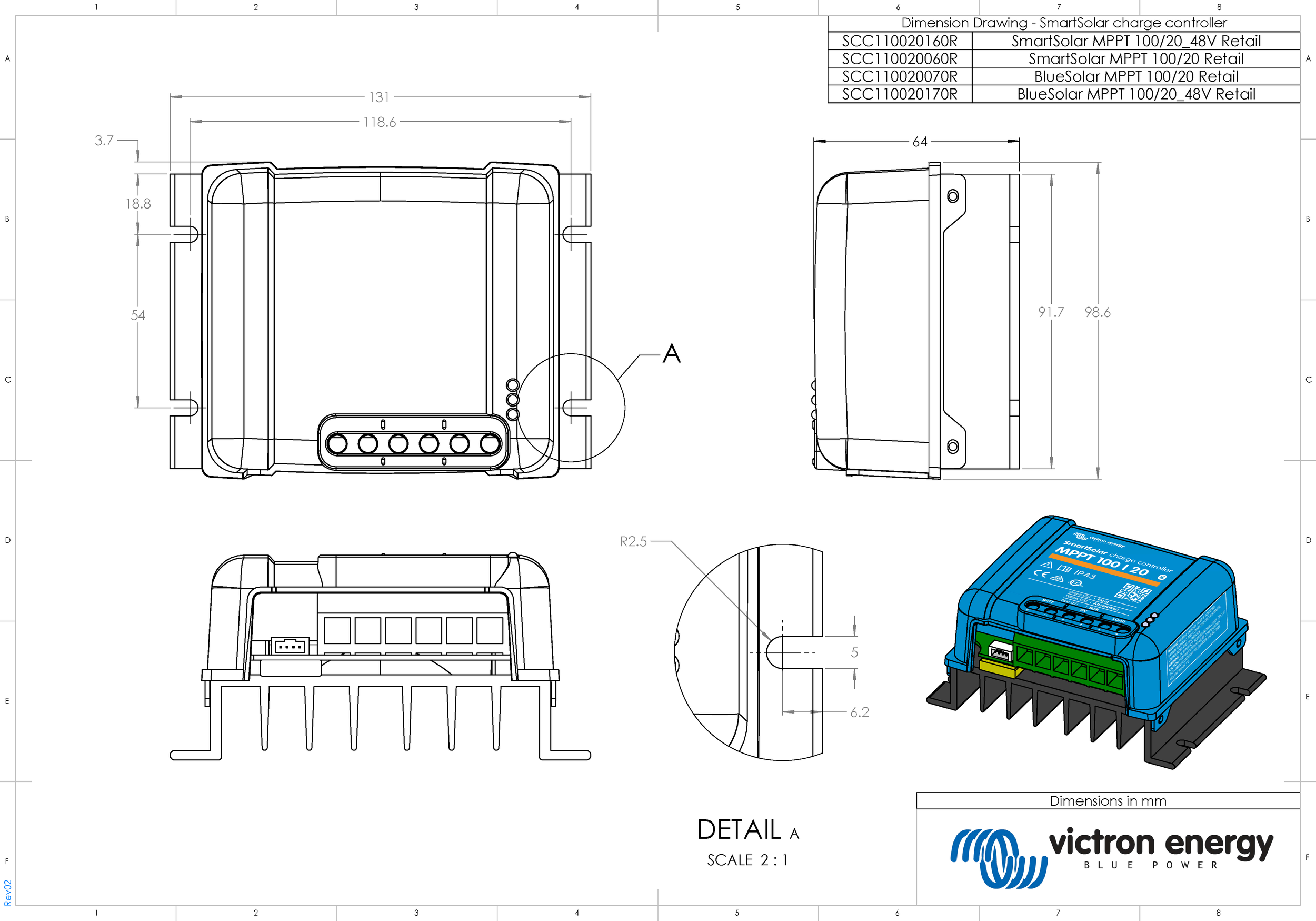

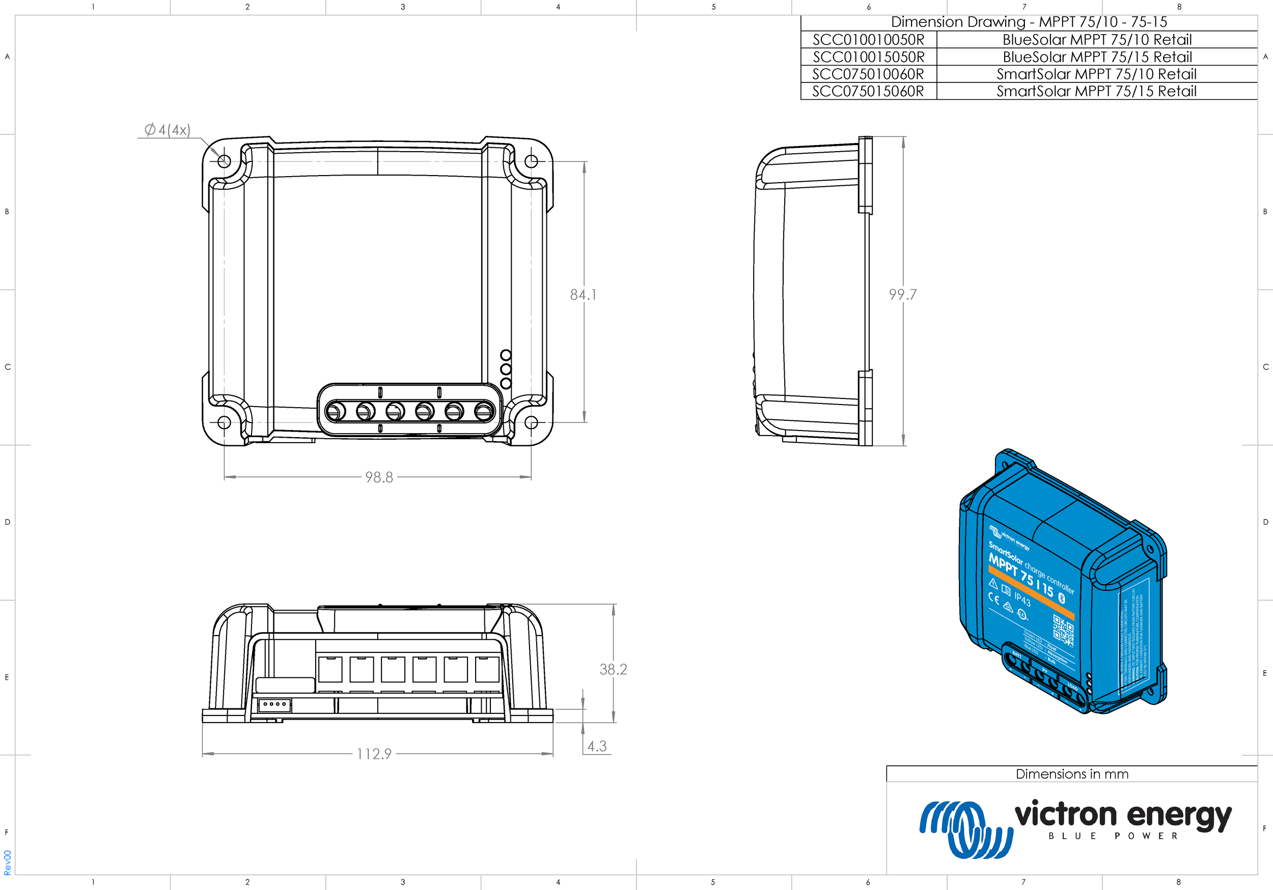

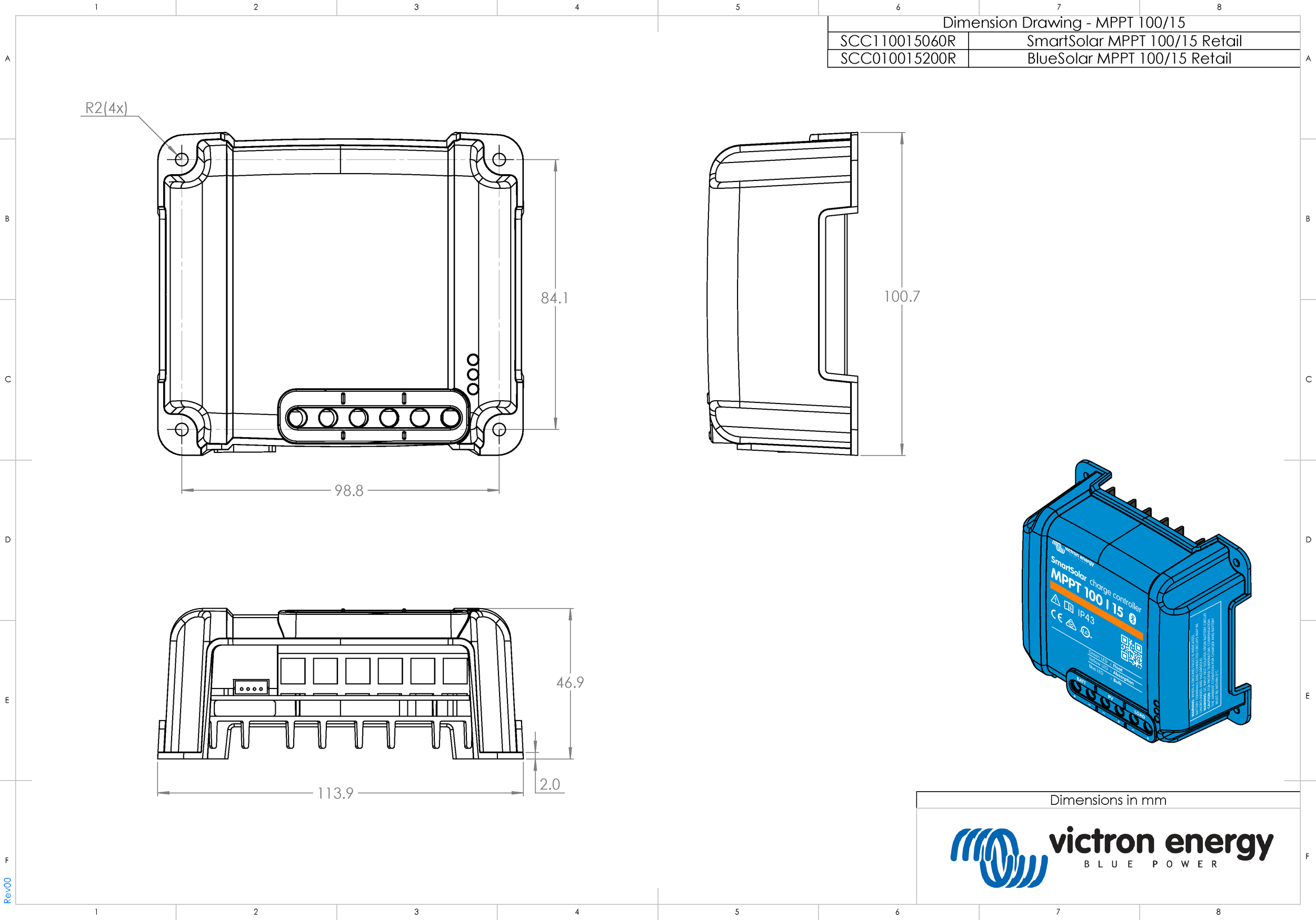

9.2. Desene dimensionale
9.2.1. Dimensiuni 75/10 și 75/15
9.2.2. Dimensiuni 100/15
9.2.3. Dimensiuni 100/20
