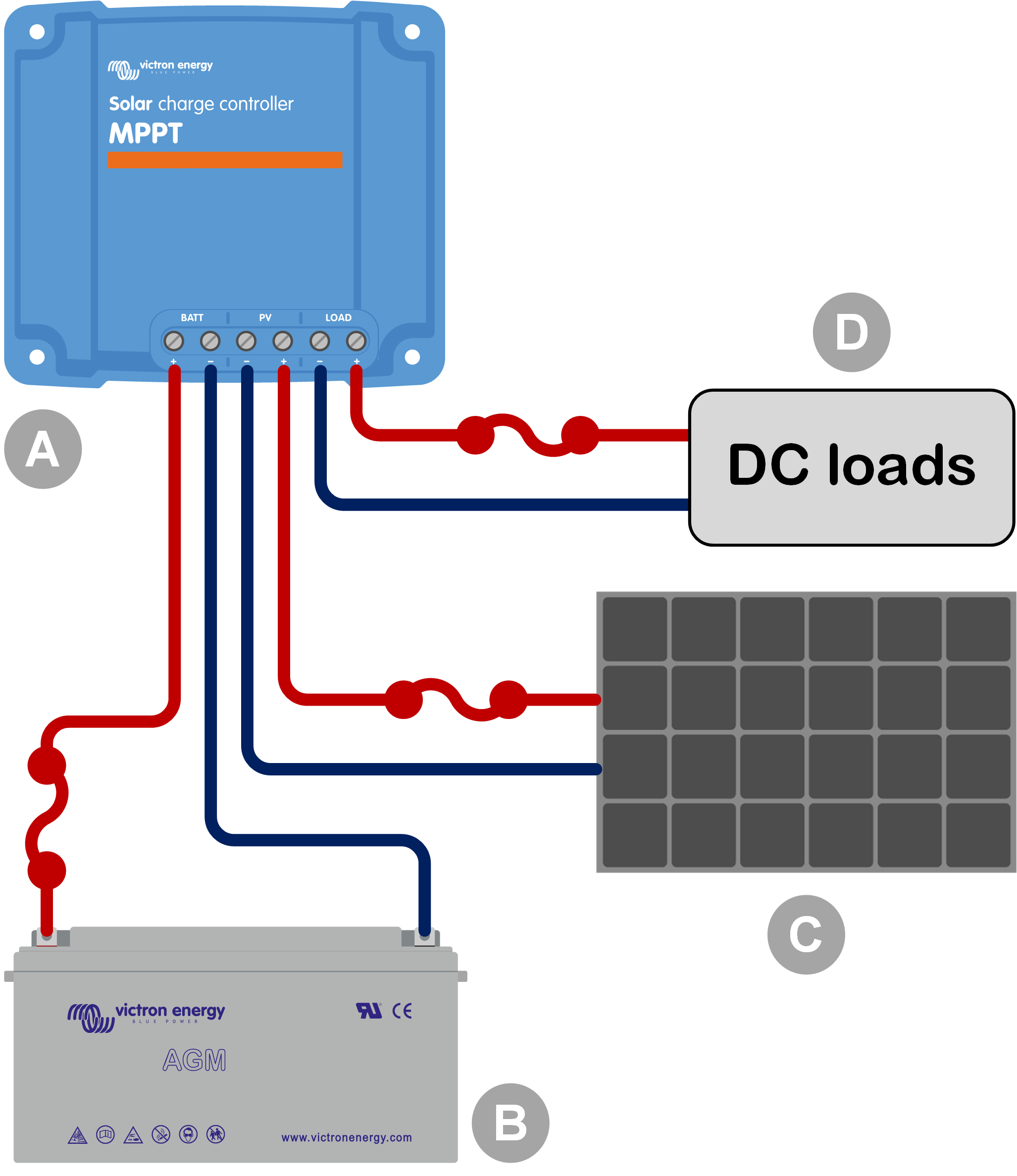

Ordinea de conectare a conexiunii electrice:
Conectați bateria: lăsați încărcătorul solar să recunoască automat tensiunea sistemului (așteptați 10 secunde).
Se recomandă verificarea tensiunii sistemului: utilizați VictronConnect sau un afișaj extern de control.
Conectați sarcinile de curent continuu.
Conectați PV.
Dacă este cazul, conectați portul VE.Direct.
Ordinea corectă de conectare este necesară pentru a permite configurarea corectă a detectării automate a tensiunii sistemului. Este permisă conectarea fotovoltaică mai întâi doar atunci când tensiunea sistemului este configurată manual înainte de conectarea bateriei. Nerespectarea procedurilor corecte poate dezactiva sau deteriora încărcătorul și/sau instalația.
Vedeți mai jos imaginea cu modul de realizare a conexiunilor electrice de bază:

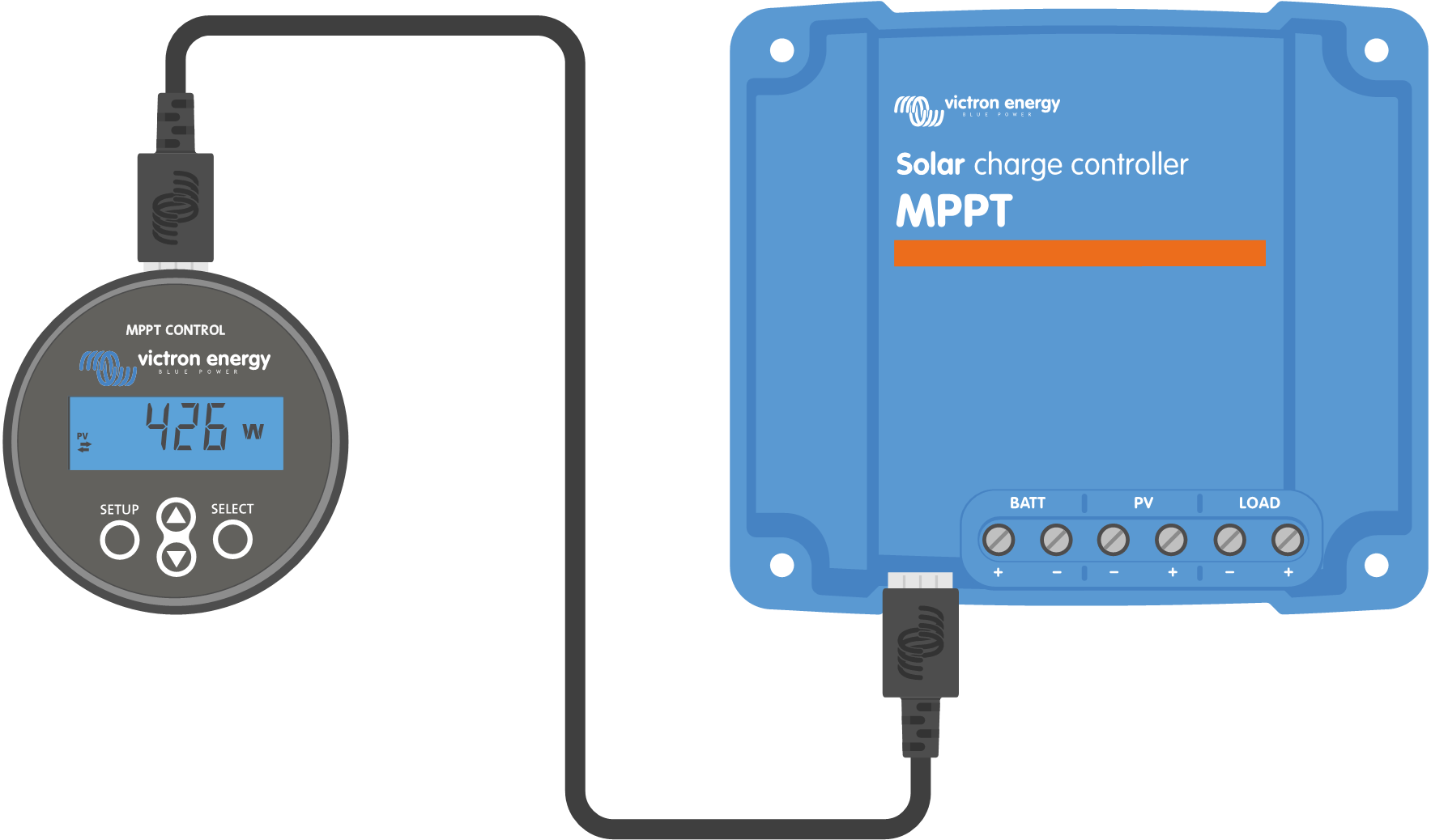

4.7. Conectarea afișajului MPPT Control
Conectați afișajul MPPT Control (opțional) la portul VE.Direct al încărcătorului solar, folosind un cablu VE.Direct.
Cablul VE.Direct este disponibil într-o varietate de lungimi și nu este inclus cu afișajul de control MPPT. Rețineți că nu se poate extinde cablul VE.Direct, lungimea maximă nu poate depăși 10 metri.
Pentru mai multe informații, consultați Manualul de control MPPT.
Conectați afișajul la încărcătorul solar printr-un cablul VE.Direct
