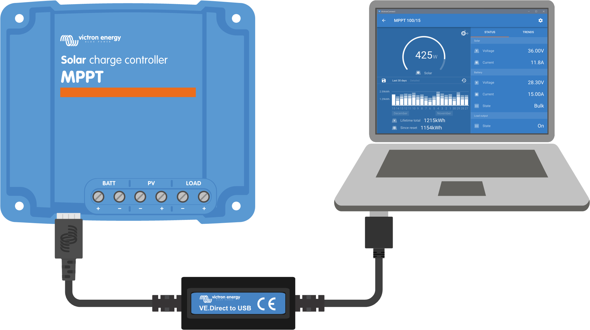

Prin USB, folosind o interfață opțională VE.Direct USB.

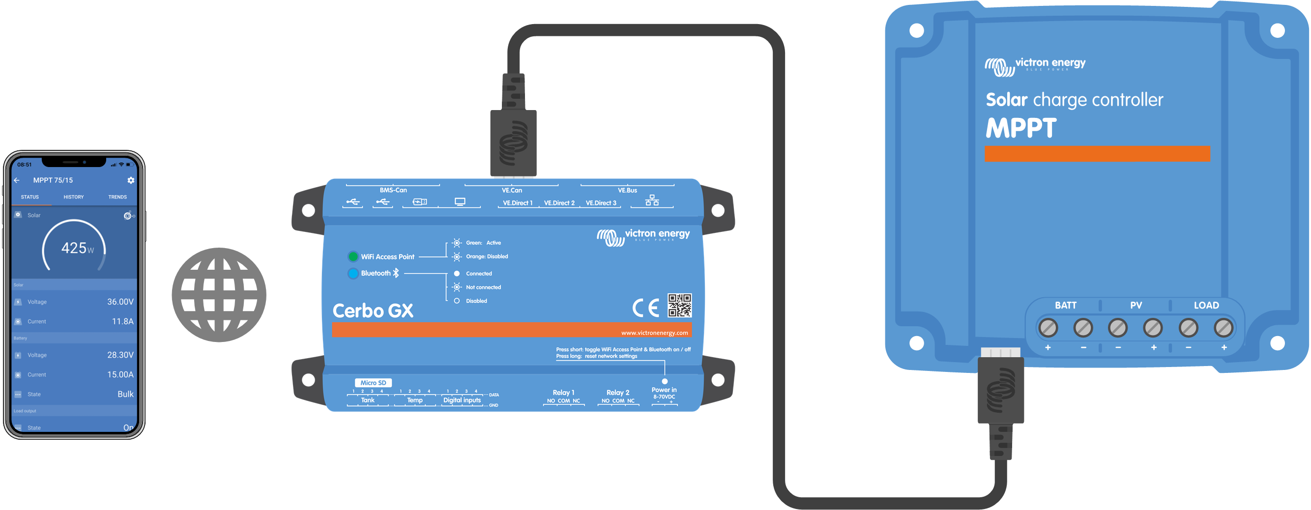

Prin internet sau LAN, prin portalul VRM, folosind un dispozitiv GX opțional sau GlobalLink 520.
Conexiune prin Bluetooth. | ![]() Conexiune prin USB. | |
![]() Conexiune prin Internet sau LAN. | ||
