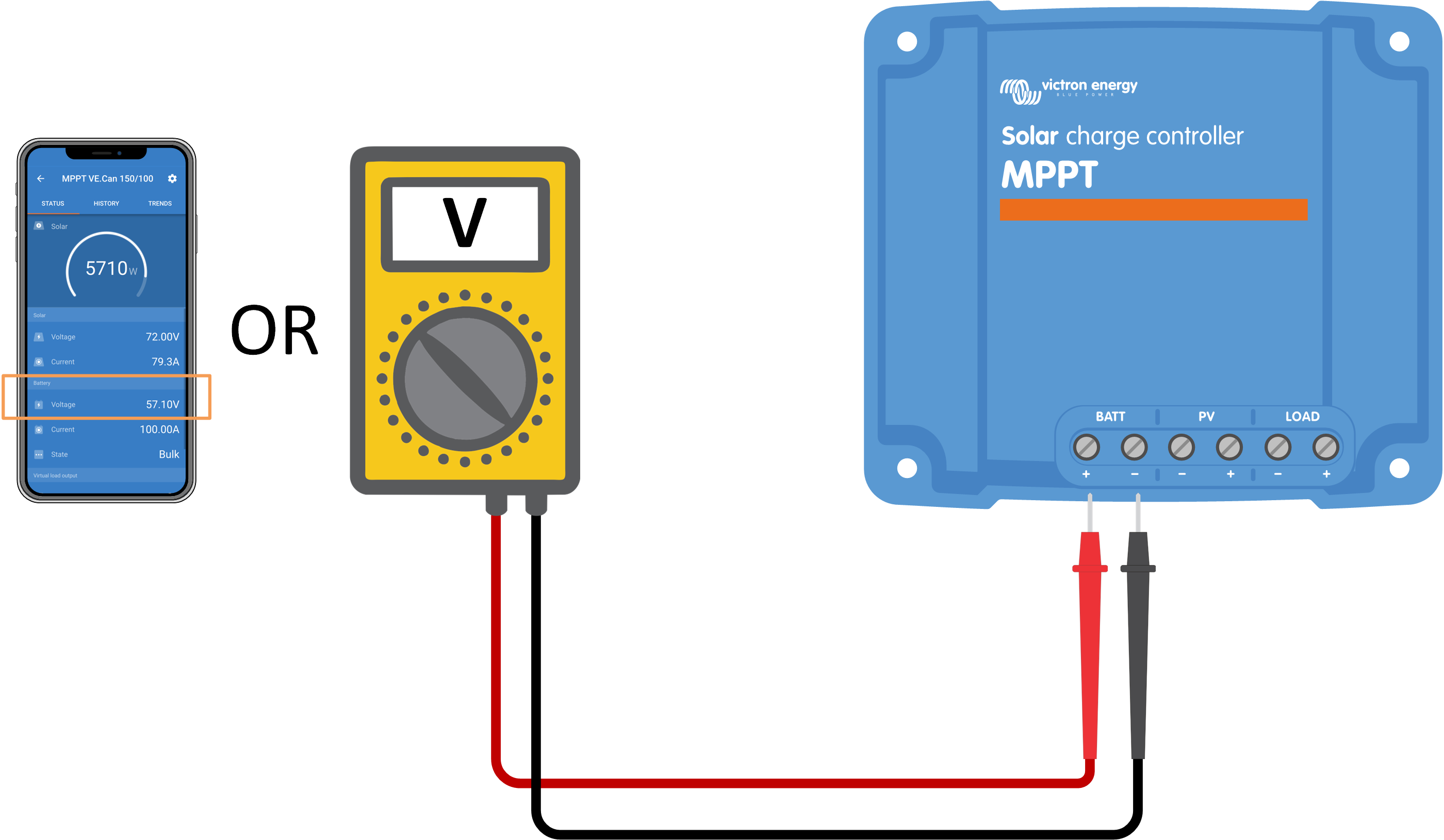

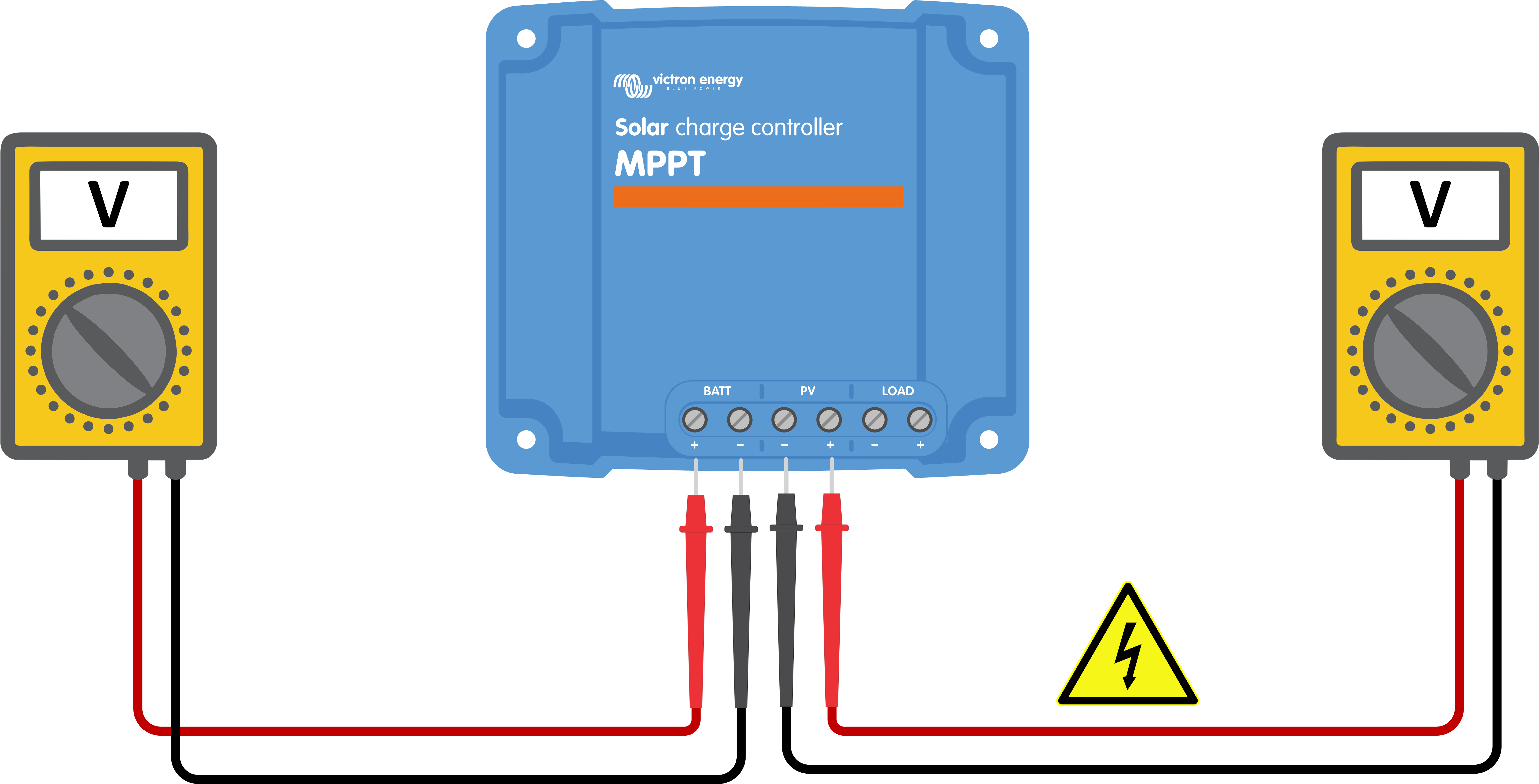

Controle PV- en accuspanning | ||
Stap 1 | Gebruik de VictronConnect-app, een PV-laderbeeldscherm of een GX-apparaat om accuspanning en PV-spanning te controleren. | |
Stap 2 | Als de bovenstaande stap onmogelijk is, gebruik dan een multimeter in DC-modus om de accu- en PV-spanningen bij de PV-laderaansluitklemmen te meten.
WaarschuwingWAARSCHUWING: Bepaalde PV-ladermodellen kunnen PV-spanningen hebben tot 250 Vdc. Spanningen boven 50 V worden algemeen als gevaarlijk beschouwd. Alleen een erkende technicus mag werken met gevaarlijke spanningen. | |
Stap 3 | Vergelijk beide spanningen. Denk eraan dat de PV-spanning 5 V hoger moet liggen dan de accuspanning voor het laden om te beginnen. | |

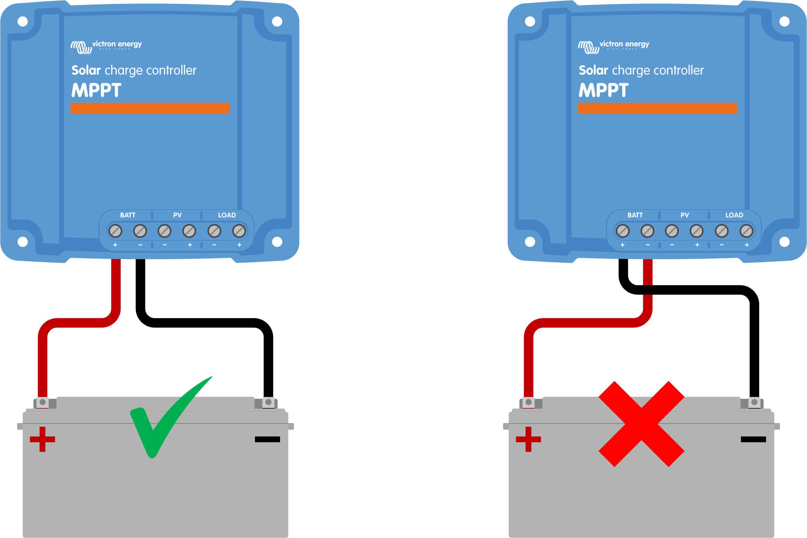

8.5.3. Omgekeerde accupolariteit
Omgekeerde polariteit is wanneer de positieve en negatieve accukabel per ongeluk zijn verwisseld. Dit betekent dat de negatieve pool van de accu is aangesloten op de positieve pool van de PV-lader en de plus van de accu is aangesloten op de negatieve pool van de PV-lader.
Voorbeelden van juiste en onjuiste (omgekeerde) accupolariteit.
Let op
Houd er rekening mee dat een rode kabel of een kabel met positief label niet daadwerkelijk betekent dat de kabel inderdaad een positieve kabel is. Er kan een fout zijn gemaakt in de bedrading of labels tijdens de installatie van de PV-lader.
Controleer altijd de accupolariteit dubbel voordat de accukabels weer op de PV-lader worden aangesloten.
Omgekeerde accupolariteit kan de PV-lader beschadigen, waardoor de zekering springt ter bescherming. Deze zekering kan springen vóór de externe zekering in de accukabel. Als de zekering van de zonnelader is doorgebrand, raadpleeg dan eerst het Doorgebrande zekering hoofdstuk om te beoordelen of het vervangen van de zekering de PV-lader herstelt. In bepaalde gevallen wordt de PV-lader nog steeds als defect beschouwd, zelfs na het vervangen van de zekering.
De PV-lader is niet beschermd tegen omgekeerde accupolariteit en eventuele schade die hierdoor ontstaat valt niet onder de garantie.

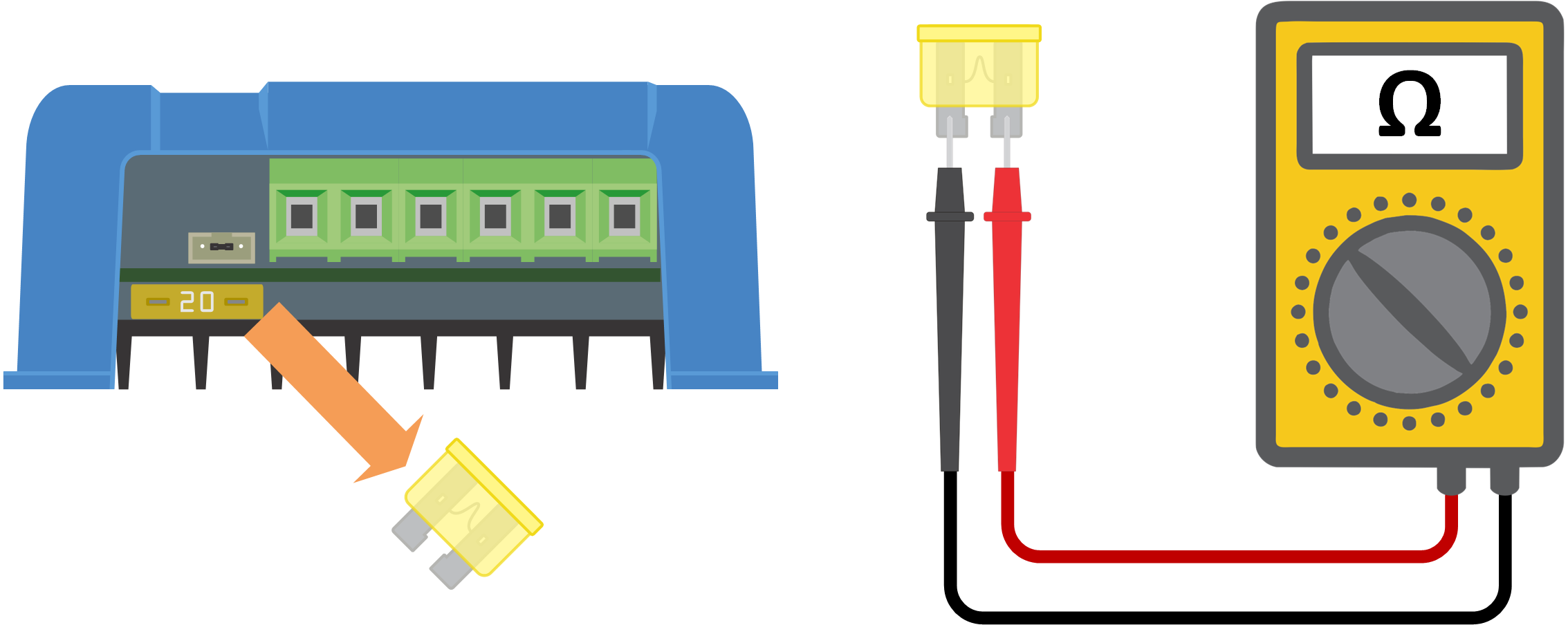

De zonnelader is uitgerust met een toegankelijke zekering, die meestal doorbrandt als de accu per ongeluk met omgekeerde polariteit wordt aangesloten.
Stappen om de zekering te controleren: | ||
Stap 1 | Verwijder de zekering. | |
Stap 2 | Gebruik een multimeter in weerstandmodus om op continuïteit te controleren.
Stap 3 | Verifieer, wanneer de zekering defect is, de accupolariteit en corrigeer het indien nodig. Raadpleeg het Omgekeerde PV-polariteit hoofdstuk. Houd in gedachten dat omgekeerde accupolariteit niet door de garantie wordt gedekt. | |
Stap 4 | Als de nieuwe zekering ook springt, wordt het apparaat als defect beschouwd. | |

Accukabel spanningsval controle | ||
Stap 1 | Zorg ervoor dat de lader laadt met de volledige stroom, bij voorkeur 's ochtends. Gebruik de VictronConnect-app om de uitgangsstroom te bevestigen. | |
Stap 2 | Meet, met de VictronConnect-app of een multimeter, de spanning op de accu-aansluitklemmen van de PV-lader.
Stap 3 | Meet de accuspanning op de accu-aansluitklemmen met een multimeter.
Stap 4 | Vergelijk de twee spanningen om een spanningsverschil te identificeren. | |

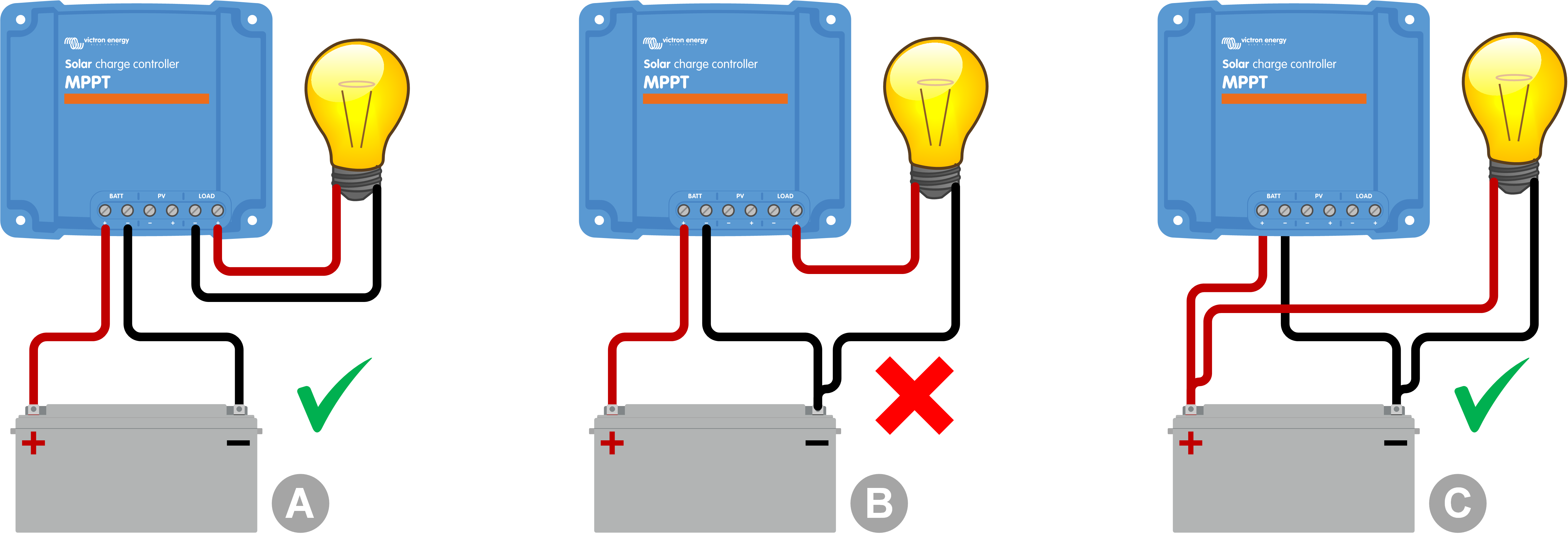

Controleer het volgende om de uitlezing van de belasting te controleren:
Corrigeer de stroom uitlezing:
Zorg voor een accurate uitlezing van de belastingsuitgang door alle belastingen aan te sluiten op de positieve en negatieve belastingsaansluitklemmen (afbeelding A).
Verkeerde stroomuitlezing:
Sluit de positieve kabel van de belasting niet aan op de belastingsuitgang en de negatieve kabel niet aan op de accu (afbeelding B). Dit resulteert in een onjuiste belastingstroomuitlezing,
Voorbijgaan aan de stroomuitlezing:
Bepaalde grote belastingen, vooral omvormers, kunnen het beste rechtstreeks op de accu worden aangesloten. Dit kan echter resulteren in een onvolledige belastingsstroomuitlezing daar het niet meetelt voor de stroom die rechtstreeks naar de accu-aangesloten belasting stroomt (afbeelding C).
Overweeg, om dit op te lossen, het toevoegen van een accubewaker aan het systeem. De accubewaker meet alle stromen die de accu binnengaan of verlaten, inclusief degene gericht op belastingen die rechtstreeks aangesloten zijn op de accu.
