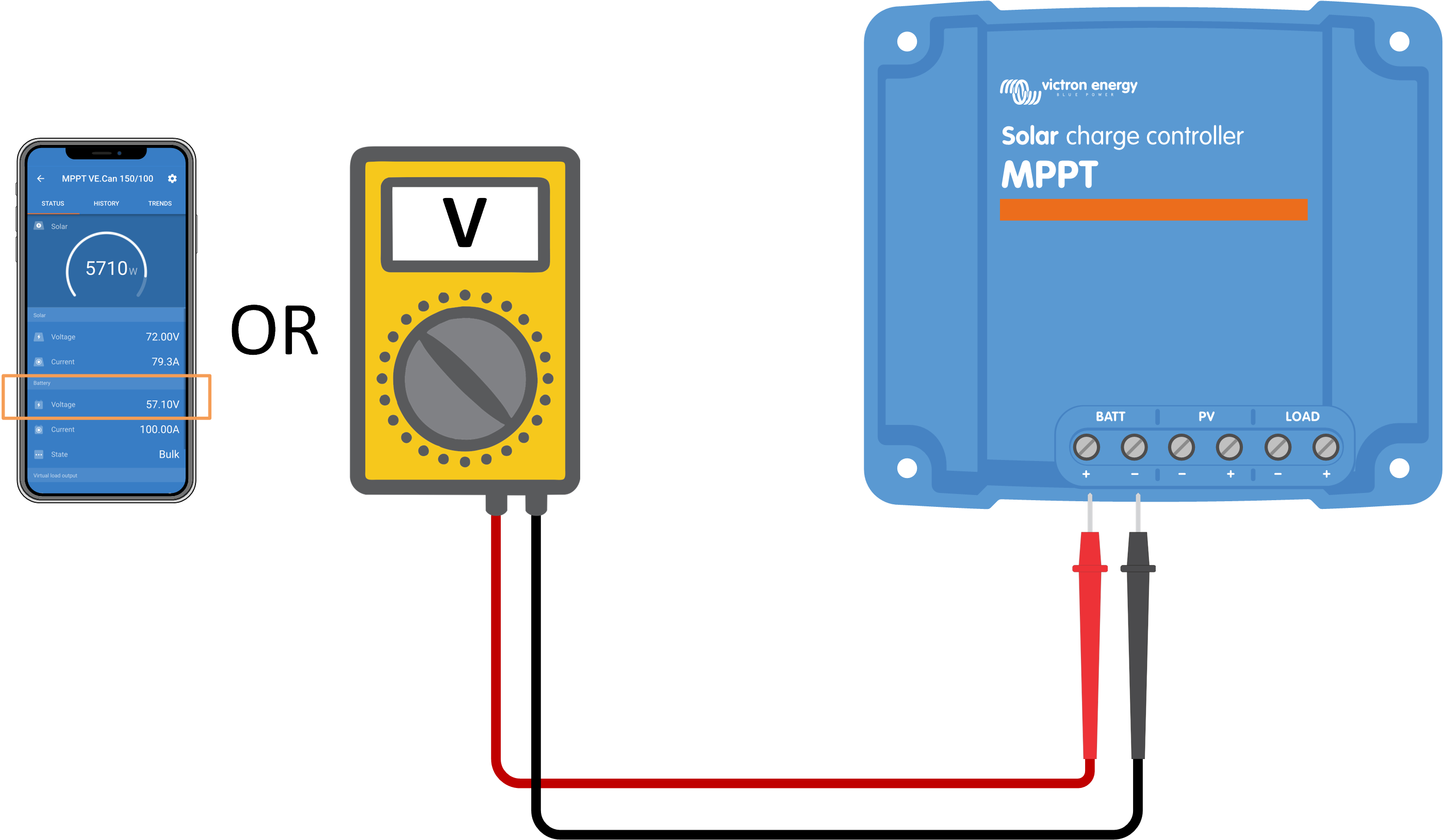

Suorita vianmääritys varmistamalla alla olevalla toimenpiteellä, että lataussäädin saa syöttövirtaa joko akusta tai aurinkopaneelista.
Toimimattoman lataussäätimen vianmääritysmenettely | ||
Kohta 1 | Aseta yleismittari tasavirtajännitetilaan. | |
Kohta 2 |
VaroitusVAROITUS: Tiettyjen lataussäädinmallien PV-jännite voi olla jopa 250 VDC. Yli 50 V:n jännitteitä pidetään yleisesti ottaen vaarallisina. Vain valtuutettu sähköasentaja saa käsitellä vaarallisia jännitteitä. | |
Kohta 3 | Jos akun tai aurinkopaneelin jännite on minimijännitteen alapuolella, suorita seuraavat tarkistukset:
Kohta 4 | Jos lataussäädin ei vieläkään reagoi, vaikka riittävästä akku- tai PV-syöttöjännitteestä on varmistuttu, lataussäädin on ehkä viallinen. | |

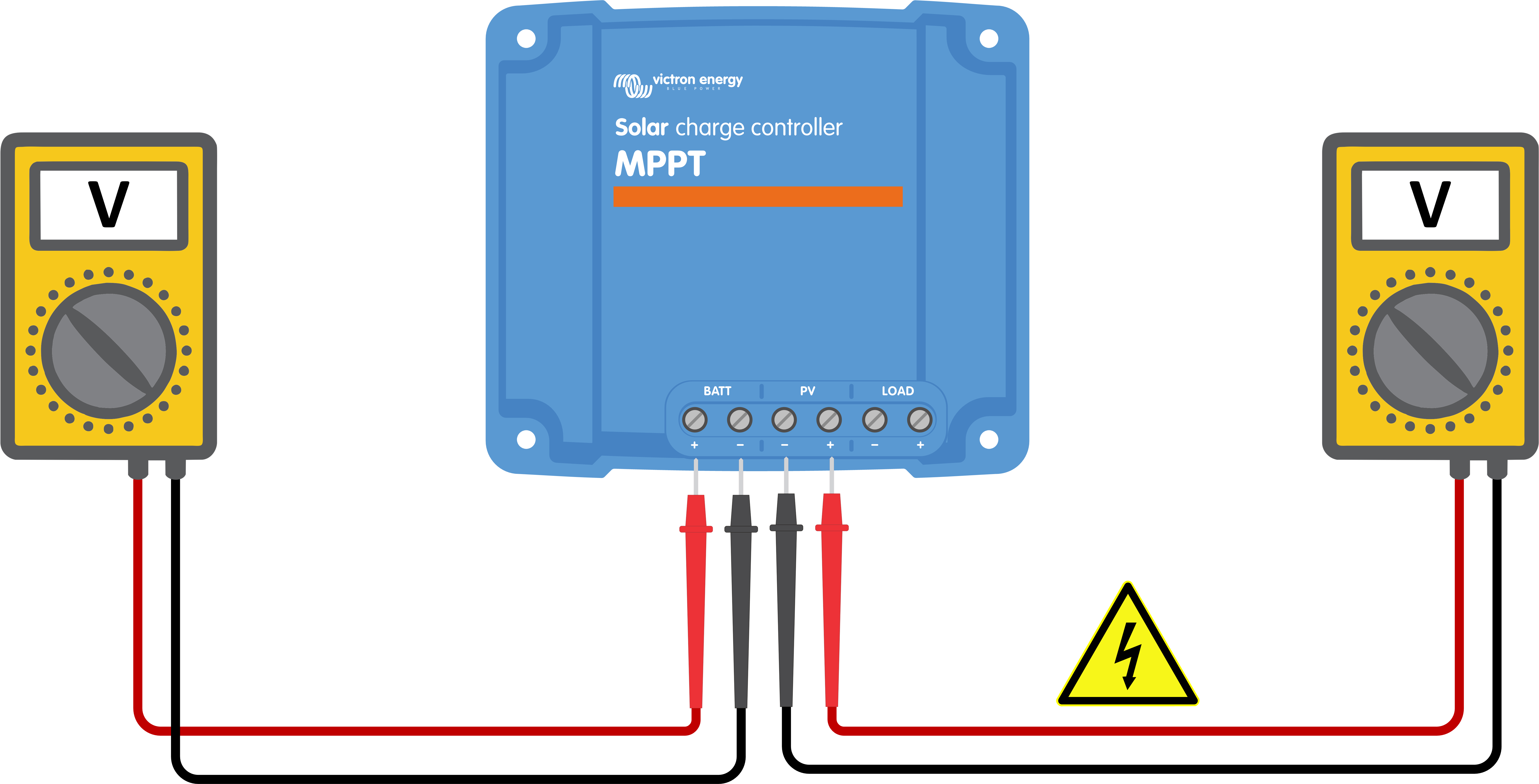

PV- ja akkujännitteen tarkistus | ||
Kohta 1 | Käytä VictronConnect-sovellusta, lataussäätimen näyttöä tai GX-laitetta tarkistaaksesi akku- ja PV-jännitteen. | |
Kohta 2 | Jos yllä olevaa vaihetta ei voi suorittaa, mittaa akku- ja PV-jännitteet lataussäätimen liittimistä käyttämällä yleismittaria tasavirtajännitetilassa.
Kohta 3 | Vertaa molempia jännitteitä. Muista, että PV-jännitteen on oltava 5 V korkeampi kuin akun jännite, jotta lataus voidaan aloittaa. | |

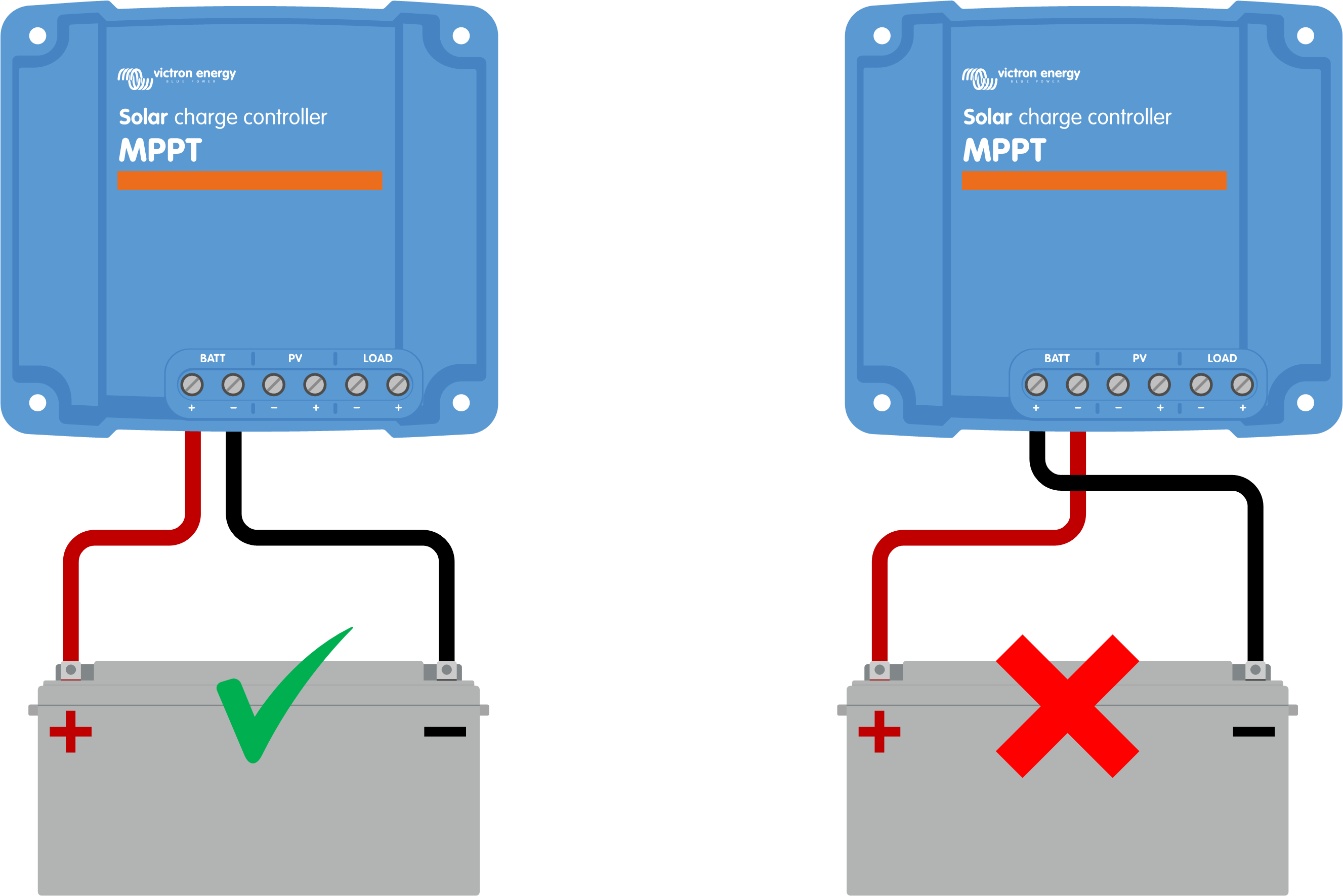

8.5.3. Vaihda akun napaisuus
Vääränapaisuus tapahtuu, kun akun positiivinen ja negatiivinen kaapeli kytketään vahingossa ristiin. Tämä tarkoittaa, että akun negatiivinen napa on kytketty lataussäätimen positiiviseen napaan ja akun positiivinen napa on kytketty lataussäätimen negatiiviseen napaan.
Esimerkkejä oikeasta ja väärästä (ristiin kytketystä) akun napaisuudesta.
Varo
Huomaa, että punainen kaapeli tai positiiviseksi merkitty kaapeli ei välttämättä tarkoita, että kaapeli on todella positiivinen kaapeli. Lataussäädintä asennettaessa on saattanut tapahtua johdotus- tai merkintävirhe.
Tarkista aina akun napaisuus, ennen kuin liität akun johdot takaisin lataussäätimeen.
Akun vääränapaisuus voi vahingoittaa lataussäädintä ja aiheuttaa sisäisen sulakkeen palamisen suojatoimintona. Joskus tämä sulake voi palaa ennen akkukaapelin ulkoisen sulakkeen palamista. Jos epäilet, että lataussäätimen sulake on palanut, tutustu ennen vaihtotyöhön ryhtymistä luvun Sulake palanut ohjeisiin, joiden avulla voit määrittää, korjaako sulakkeen vaihto lataussäätimen. Joissain tapauksissa lataussäädin ei palaudu toimintakuntoon edes sulakkeen vaihdon jälkeen.
Lataussäädintä ei ole suojattu akun vääränapaisuudelta, eivätkä sen aiheuttamat vauriot kuulu takuun piiriin.

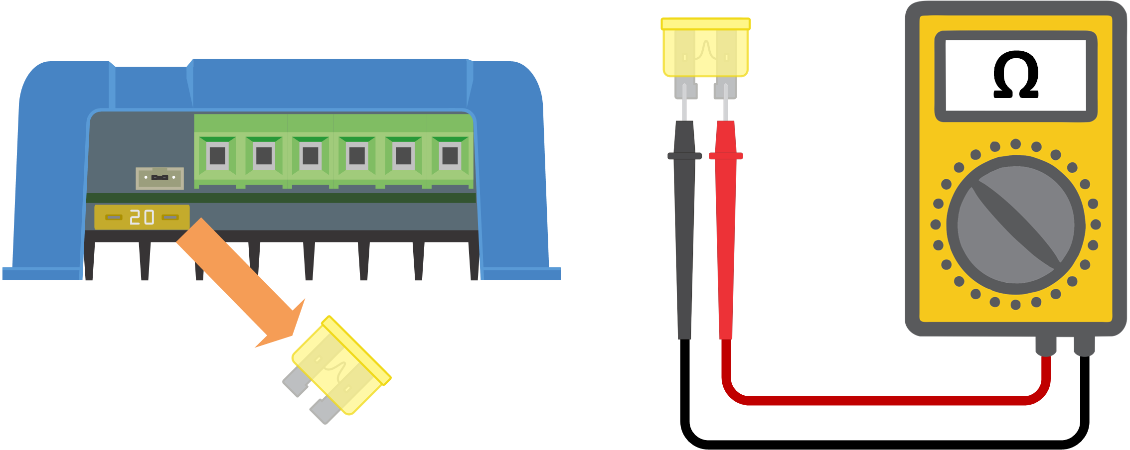

8.5.4. Sulake palanut
Lataussäätimessä on esillä oleva sulake, joka tyypillisesti palaa, kun akun navat kytketään virheellisesti ristiin.
Sulakkeen tarkistusohjeet: | ||
Kohta 1 | Irrota sulake. | |
Kohta 2 | Tarkista kontinuiteetti yleismittarilla käyttämällä resistanssitilaa.
Kohta 3 | Jos sulake on viallinen, tarkista akun napaisuus ja korjaa tarvittaessa. Katso lisätietoja luvusta PV:n vääränapaisuus. Huomaa, että takuu ei kata akun napojen ristiinkytkennästä aiheutuvia vahinkoja. | |
Kohta 4 | Jos uusikin sulake palaa, laitteessa on todennäköisesti vikaa. | |

Akkukaapelin jännitehäviön tarkistus | ||
Kohta 1 | Varmista, että säädin lataa täydellä latausvirralla, mielellään aamulla. Tarkista lähtövirta VictronConnect-sovelluksen avulla. | |
Kohta 2 | Mittaa lataussäätimen akun liittimien jännite VictronConnect-sovelluksella tai yleismittarilla.
Kohta 3 | Mittaa akun jännite akun navoista yleismittarilla.
Kohta 4 | Vertaa jännitearvoja keskenään ja kiinnitä huomiota mahdollisiin jännite-eroihin. | |
VE.Smart-verkon avulla voidaan korjata pienet jännitehäviöt kaapeleissa. Jos jännitehäviö on merkittävä, lataussäätimen ja akun välisessä johdotuksessa voi olla ongelma, joka on ensin korjattava.
VE.Smart-verkossa oleva Smart Battery Sense tai akkumonitori mittaa akun napajännitteen ja välittää tiedon VE.Smart-verkon kautta lataussäätimeen. Jos akkujännite on pienempi kuin lataussäätimen jännite, lataussäädin lisää latausjännitettä kompensoidakseen (pieniä) jännitehäviöitä.

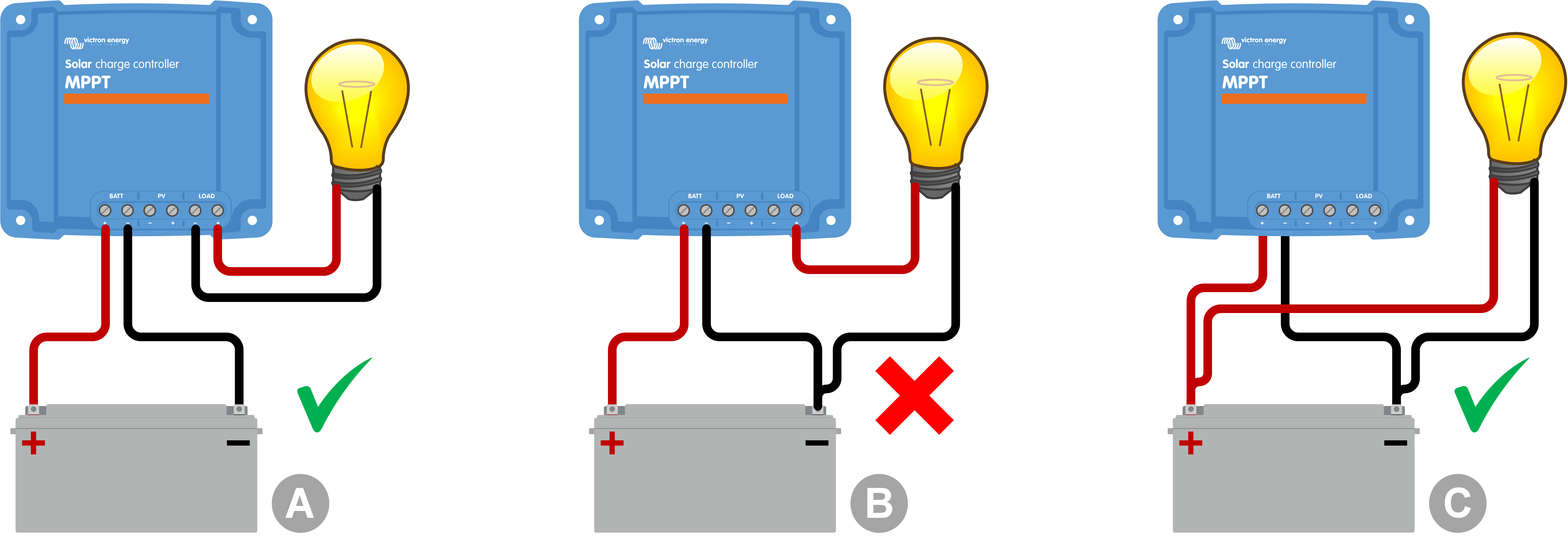

Varmista, että saat oikean kuorman lähdön lukeman kytkemällä kaikki kuormat lataussäätimen positiiviseen ja negatiiviseen kuorman lähtöliitäntään (kuva A).
Väärä virran lukema:
Älä kytke kuorman positiivista kaapelia kuorman lähtöön ja negatiivista kaapelia akkuun (kuva B). Tämä tuottaa virheellisen kuorman virran lukeman.
Virran lukeman ohittaminen:
Jotkut suuret kuormat, erityisesti invertterit, on parasta kytkeä suoraan akkuun. Tämä voi kuitenkin johtaa virheelliseen kuorman virran lukemaan, sillä lukema ei huomioi suoraan akkuun kytkettyyn kuormaan kulkevaa virtaa (kuva C).
Voit ratkaista ongelman lisäämällä järjestelmään akkumonitorin. Akkumonitori mittaa kaikkea akkuun tai akusta virtaavaa sähköä, mukaan lukien sähkövirta, joka kulkee suoraan akkuun kytkettyihin kuormiin.

Tämä koskee vain joitakin 10 A:n ja 15 A:n lataussäädinmalleja.
Jos lataussäädin näyttää vain jännitelukemia mutta ei virta- eikä teholukemia, virran valvonta on ohitettu mahdollisesti siksi, että negatiivinen PV-liitäntä on virheellisesti kytketty akun miinusnapaan.
Korjaa ongelma varmistamalla, että negatiivinen PV-liitäntä on kytketty oikeaan liitäntään eikä akun miinusnapaan.
