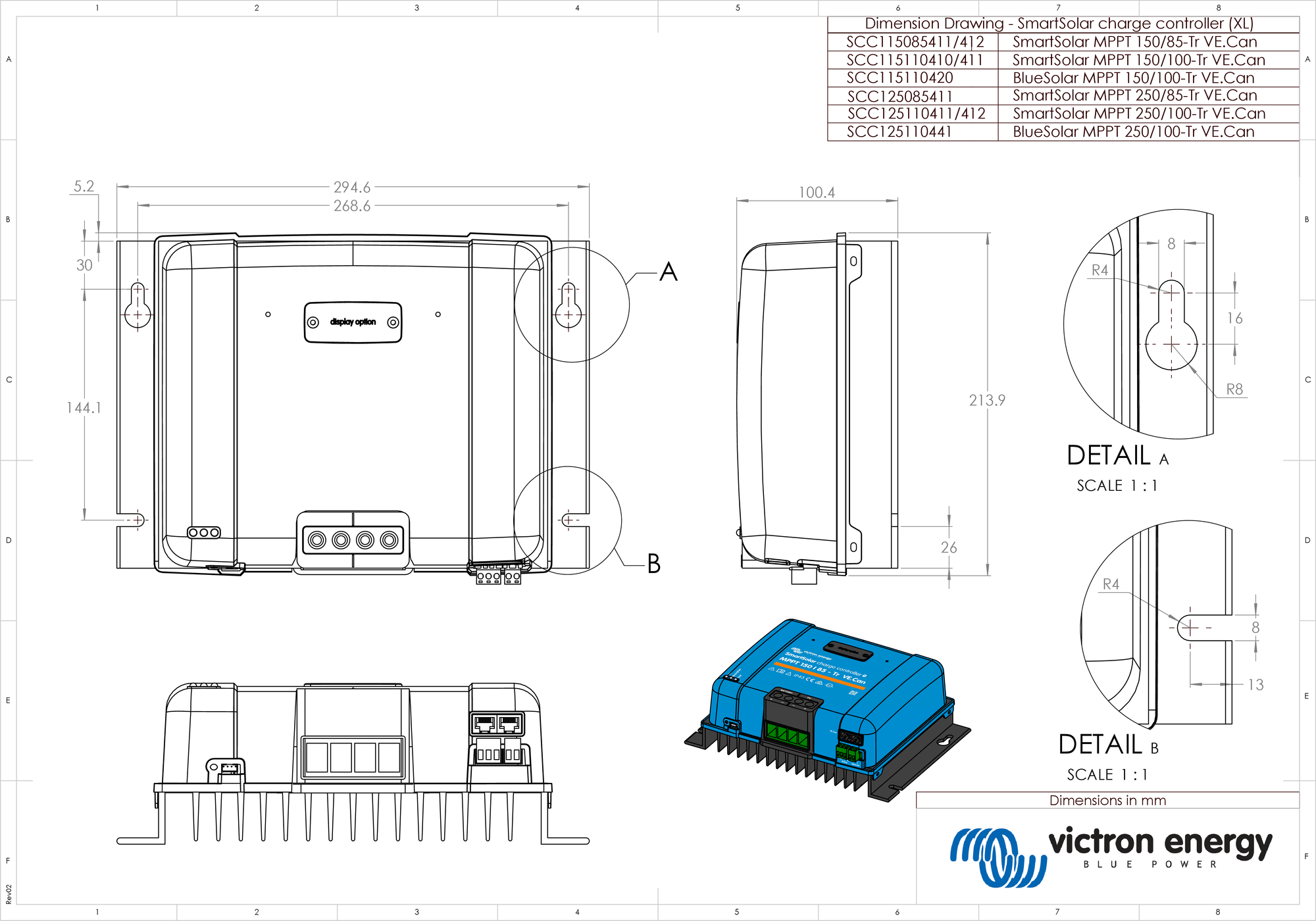

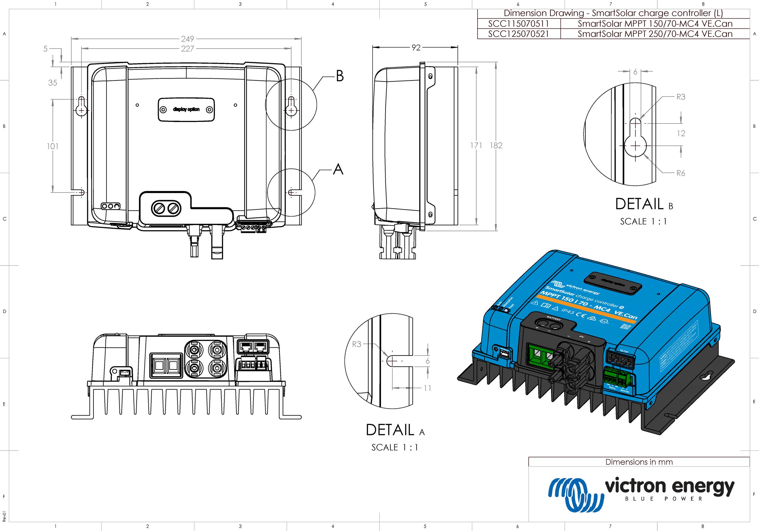

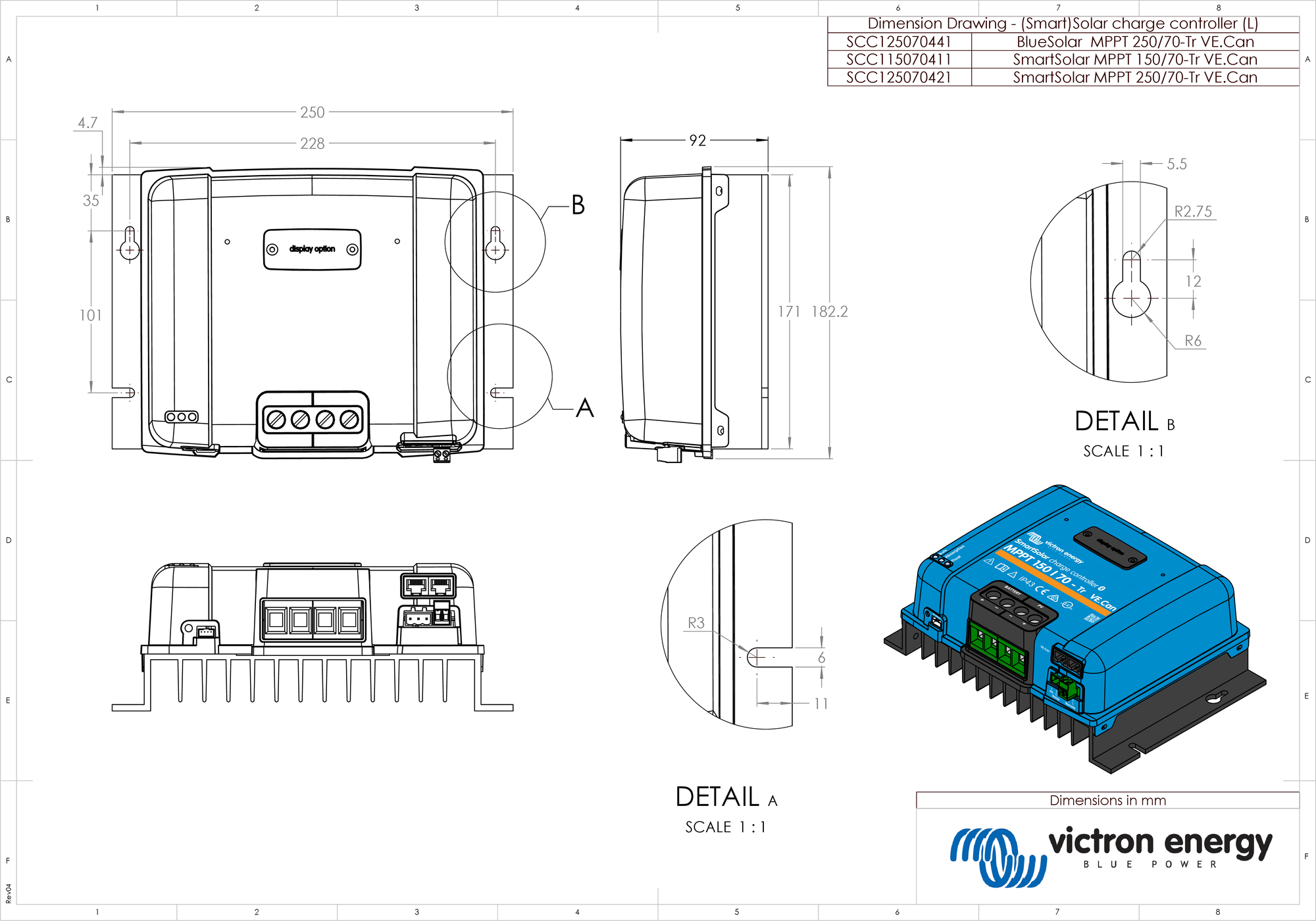

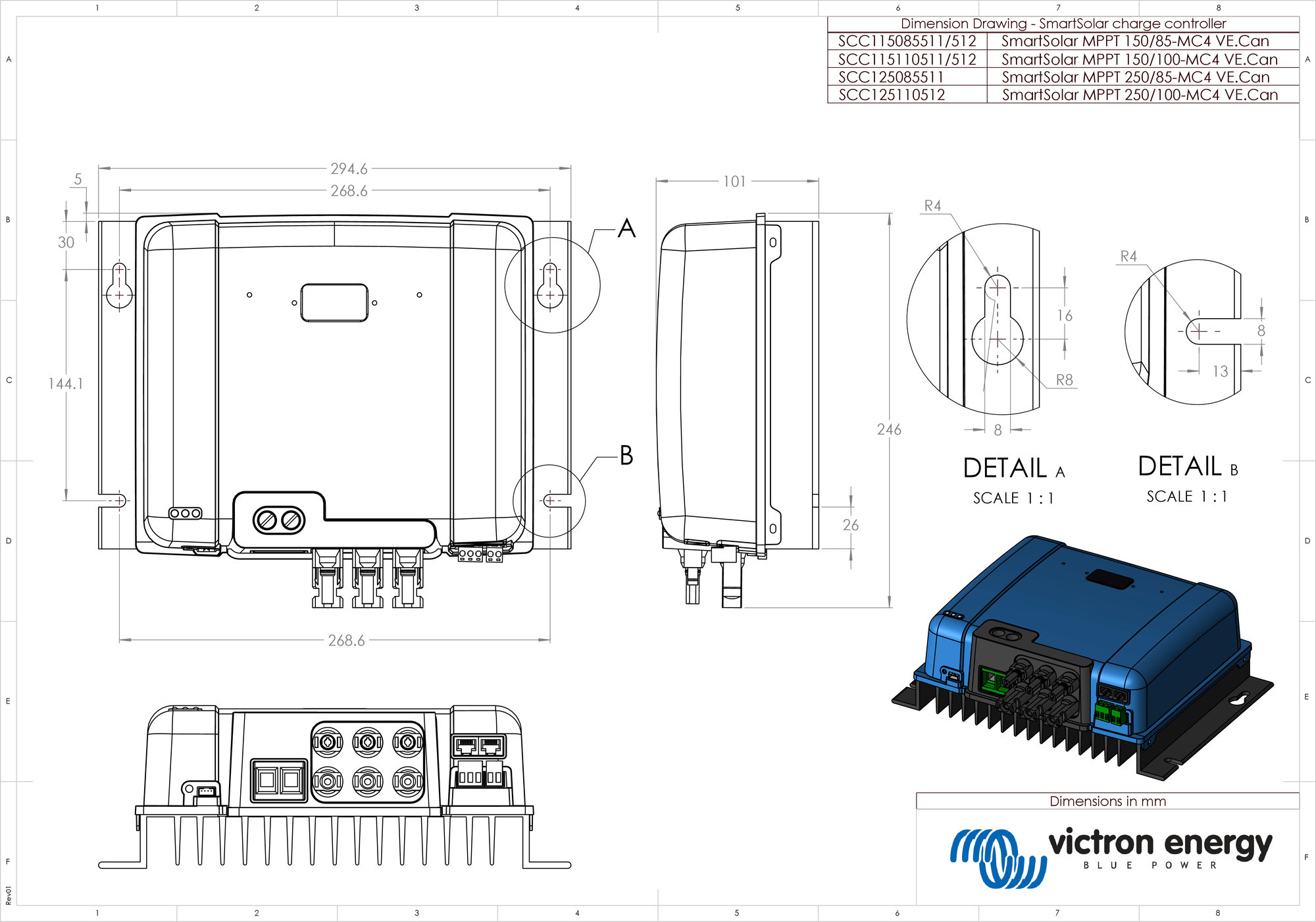

9.3. Boyut çizimleri
9.3.1. 70A-MC4-VE.Can boyutları
9.3.2. 70A-Tr-VE.Can boyutları
9.3.3. 85A-MC4-VE.Can ve 100A-MC4-VE.Can boyutları
9.3.4. 85A-Tr-VE.Can ve 100A-Tr-VE.Can boyutları
