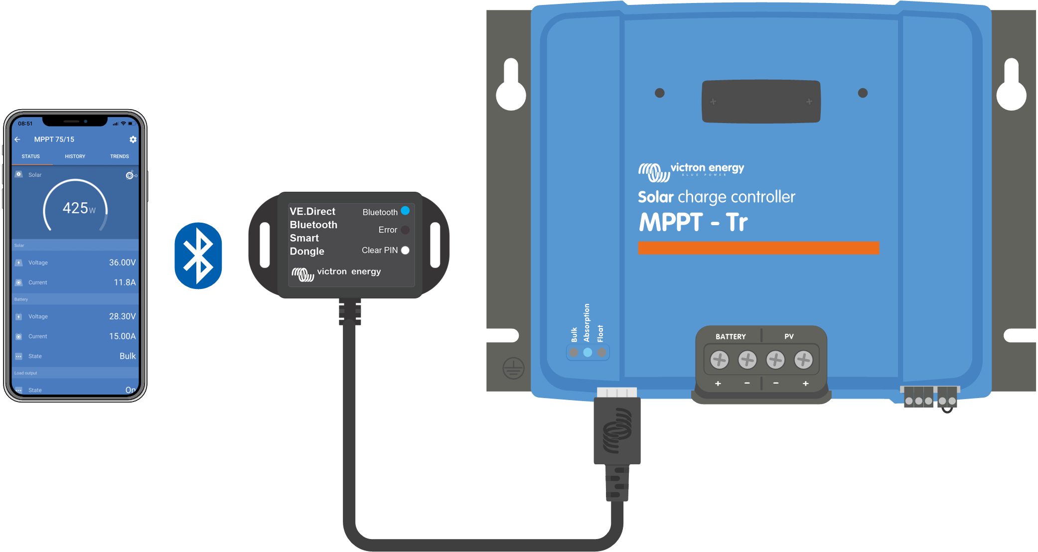

Cihaz, güneş enerjili şarj cihazına aşağıdaki şekillerde bağlanabilir:
Opsiyonel bir VE.Direct Bluetooth Smart Güvenlik Cihazı kullanarak Bluetooth aracılığıyla.
Opsiyonel bir VE.Direct USB arayüzü kullanarak USB aracılığıyla.
VRM portalı aracılığıyla, opsiyonel GX cihazı veya GlobalLink 520 kullanarak internet veya LAN aracılığıyla.
![]() Bluetooth aracılığıyla bağlantı. | ![]() USB aracılığıyla bağlantı. |

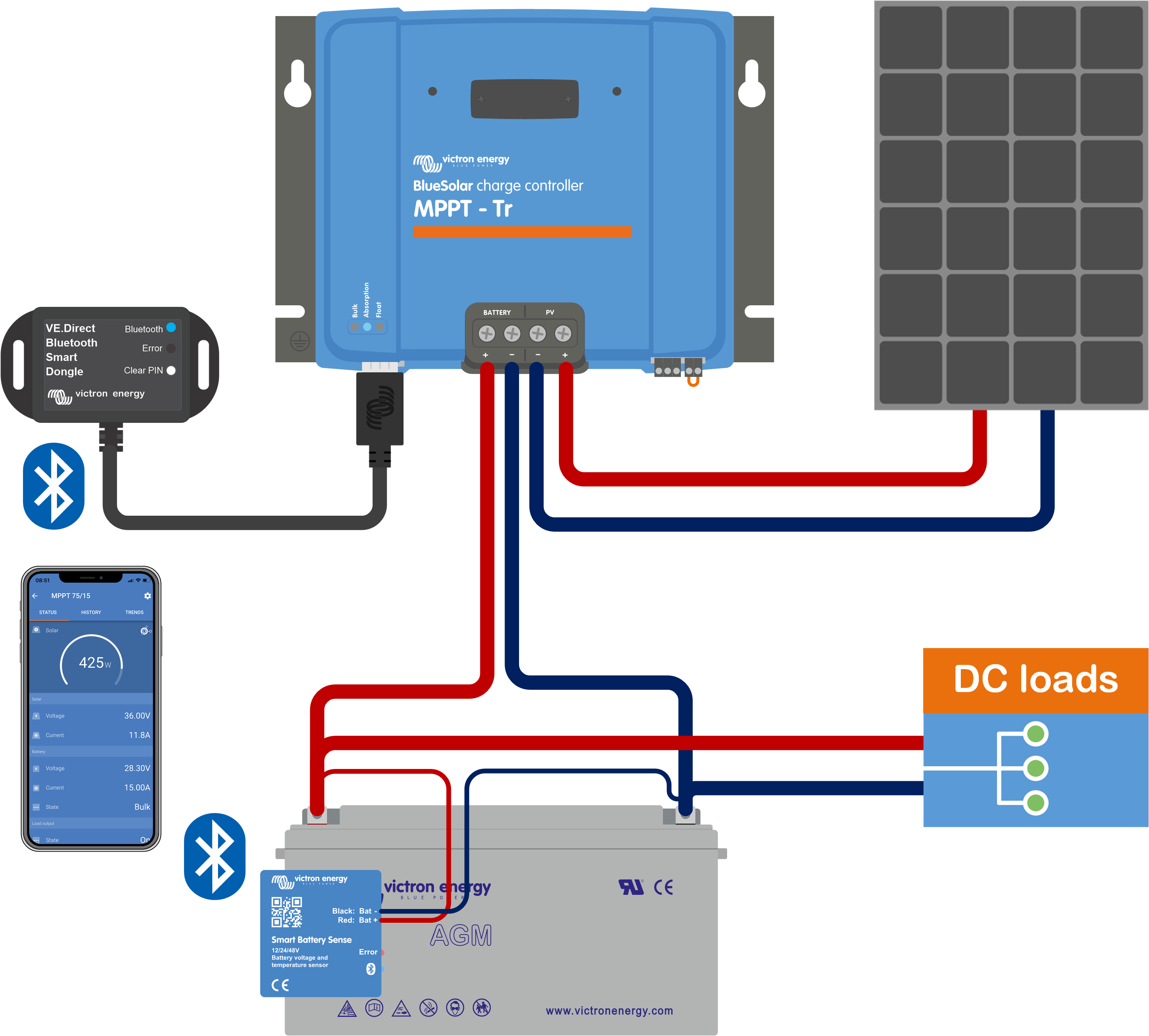

(Opsiyonel) Smart Battery Sense, kablosuz bir akü gerilim ve sıcaklık sensörü olup güneş enerjili şarj cihazıyla kullanılabilir. Akü sıcaklığını ve akü gerilimini ölçerek ölçüm verilerini Bluetooth üzerinden güneş enerjili şarj cihazına gönderir.
Güneş enerjili şarj cihazı, Smart Battery Sense ölçümlerini şu amaçla kullanır:
Güneş enerjili şarj cihazının iç sıcaklığı yerine gerçek akü sıcaklığını kullanarak sıcaklığı dengeleyen şarj işlemini gerçekleştirmek. Doğru bir akü sıcaklığı ölçümü, şarj verimini artırarak kurşun-asit akülerin ömrünü uzatır.
Gerilimi dengelemek. Yüksek akımlı şarj sırasında akü kablolarında gerilim düşmesi olması durumunda dengelemek için şarj gerilimi artırılır.
Güneş enerjili şarj cihazı, VE.Smart Network sistemini kullanarak Bluetooth üzerinden Smart Battery Sense ile iletişim kurar. VE.Smart ağı hakkında daha fazla bilgi edinmek için VE.Smart Networking kılavuzuna bakın.
Alternatif olarak akü sıcaklığını ve akü gerilimini ölçen VE.Smart Network, Smart Battery Sense sensörüne gerek kalmadan güneş enerjili şarj cihazı ile BMV sıcaklık sensörüyle donanımlı BMV-712 Smart veya SmartShunt arasına da kurulabilir.
Not
VE.Smart Network sisteminin ancak güneş enerjili şarj cihazında Bluetooth iletişim özelliğinin olması, Bluetooth özelliğinin etkinleştirilmesi olması veya VE.Direct Bluetooth Smart güvenlik cihazının bulunması durumunda kurulabileceğini unutmayın.
Smart Battery Sense ve güneş enerjili şarj cihazından oluşan bir VE.Smart Network örneği.
