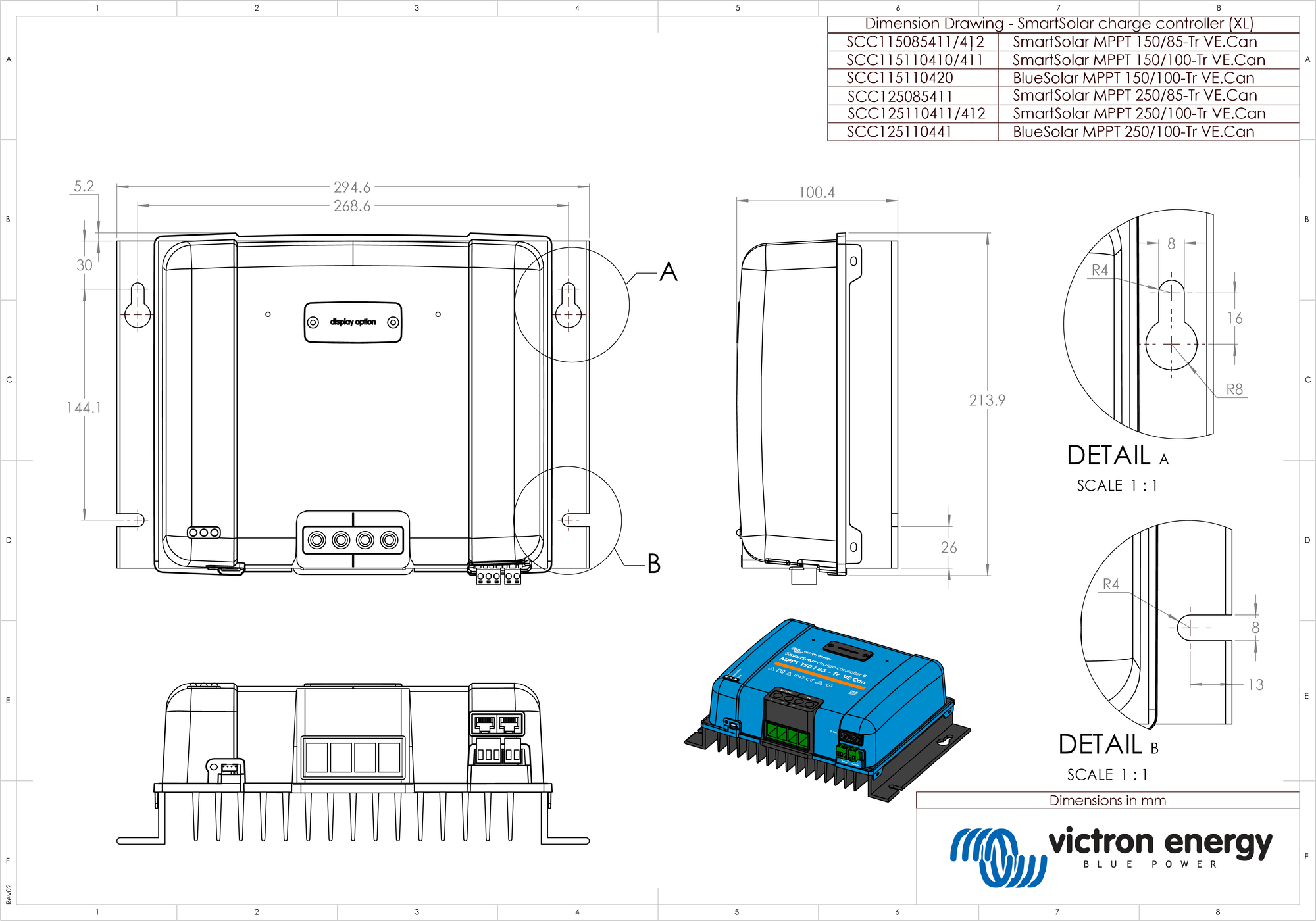

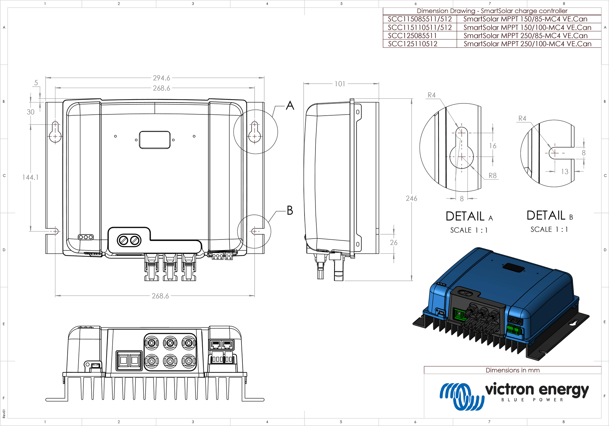

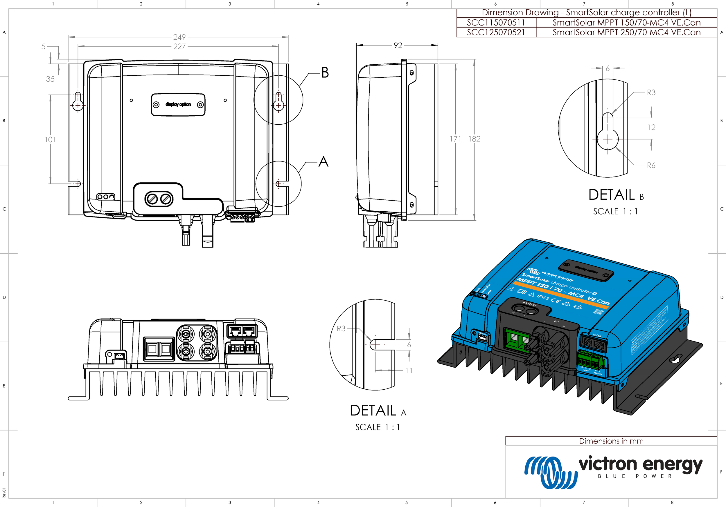

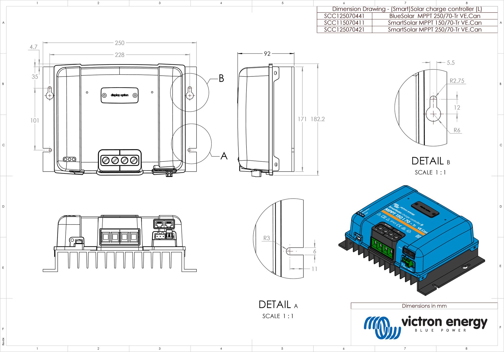

9.3. Desene dimensionale
9.3.1. Dimensiuni 70 A-MC4-VE.Can
9.3.2. Dimensiuni 70 A-Tr-VE.Can
9.3.3. Dimensiuni 85 A-MC4-VE.Can și 100 A-MC4-VE.Can
9.3.4. Dimensiuni 85 A-Tr-VE.Can și 100 A-Tr-VE.Can
