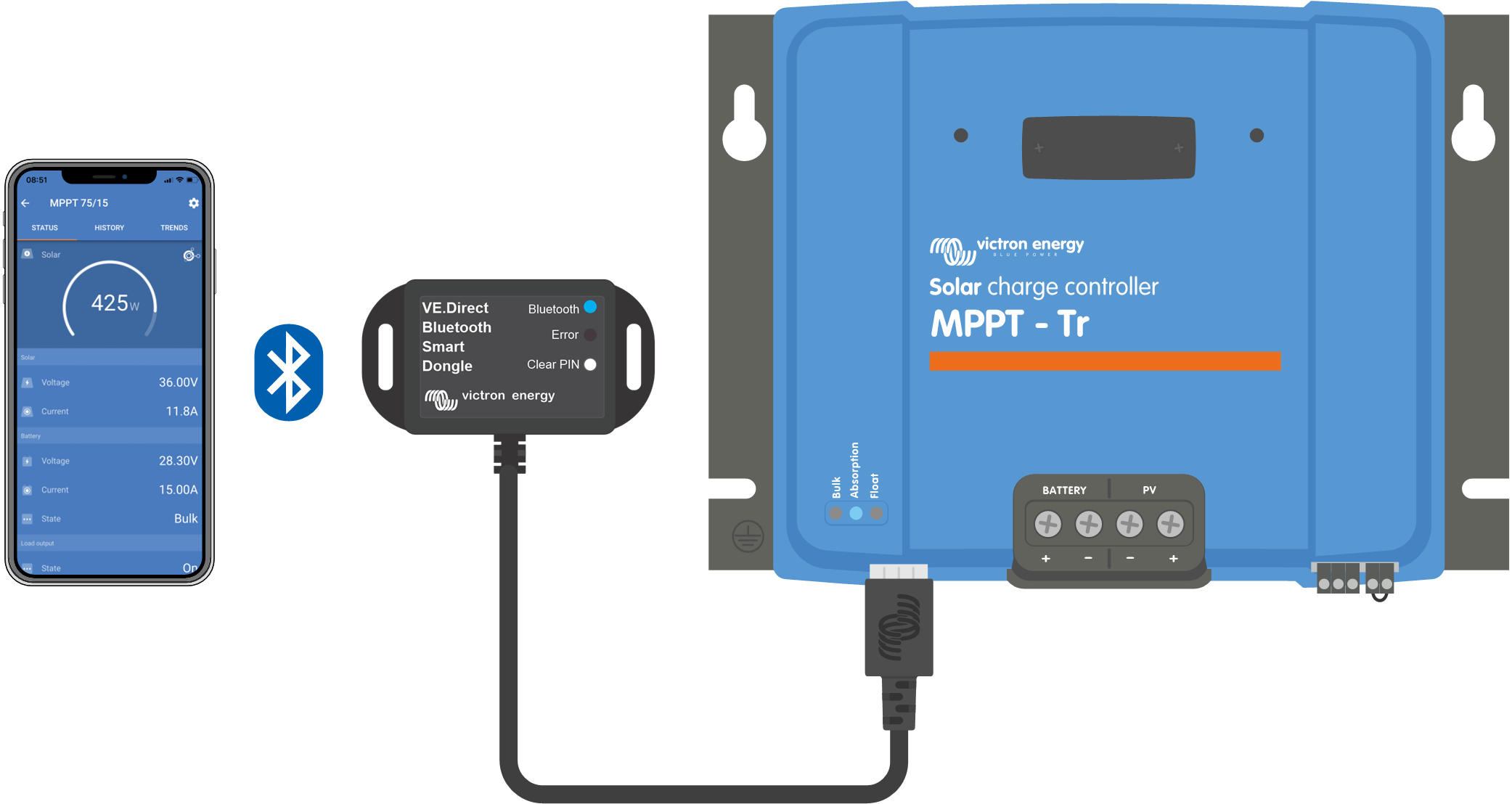

Aplicația se poate conecta la încărcătorul solar prin următoarele modalități:
Prin Bluetooth, folosind un dongle inteligent opțional VE.Direct Bluetooth.
Prin USB, folosind o interfață opțională VE.Direct USB.
Prin internet sau LAN, prin portalul VRM, folosind un dispozitiv GX opțional sau GlobalLink 520.
![]() Conexiune prin Bluetooth. | ![]() Conexiune prin USB. |

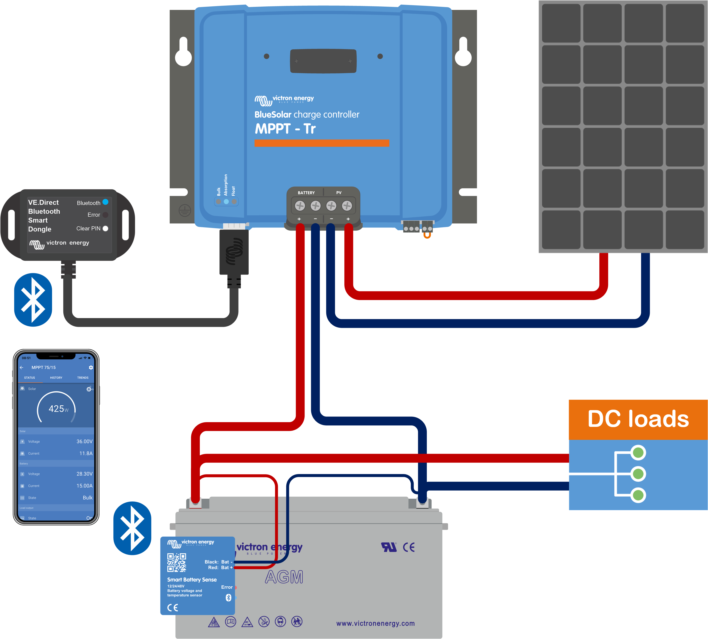

Încărcătorul solar comunică cu Smart Battery Sense prin Bluetooth utilizând o rețea VE.Smart Networking. Pentru mai multe informații despre VE.Smart Networking, consultați manualul despre rețeaua VE.Smart Networking.
Alternativ, se poate configura o rețea VE.Smart care măsoară temperatura și tensiunea bateriei, între un încărcător solar și un BMV-712 Smart sau monitor de baterie SmartShunt care este dotat cu Senzor de temperatură pentru BMV, fără a fi necesar un Smart Battery Sense.
Notă
Rețineți că o rețea VE.Smart poate fi configurată numai dacă încărcătorul solar poate comunica prin Bluetooth, are Bluetooth activat sau este dotat cu o cheie digitală VE.Direct Bluetooth.
Exemplu de rețea VE.Smart Networking a unui Smart Battery Sense și a unui încărcător solar.
