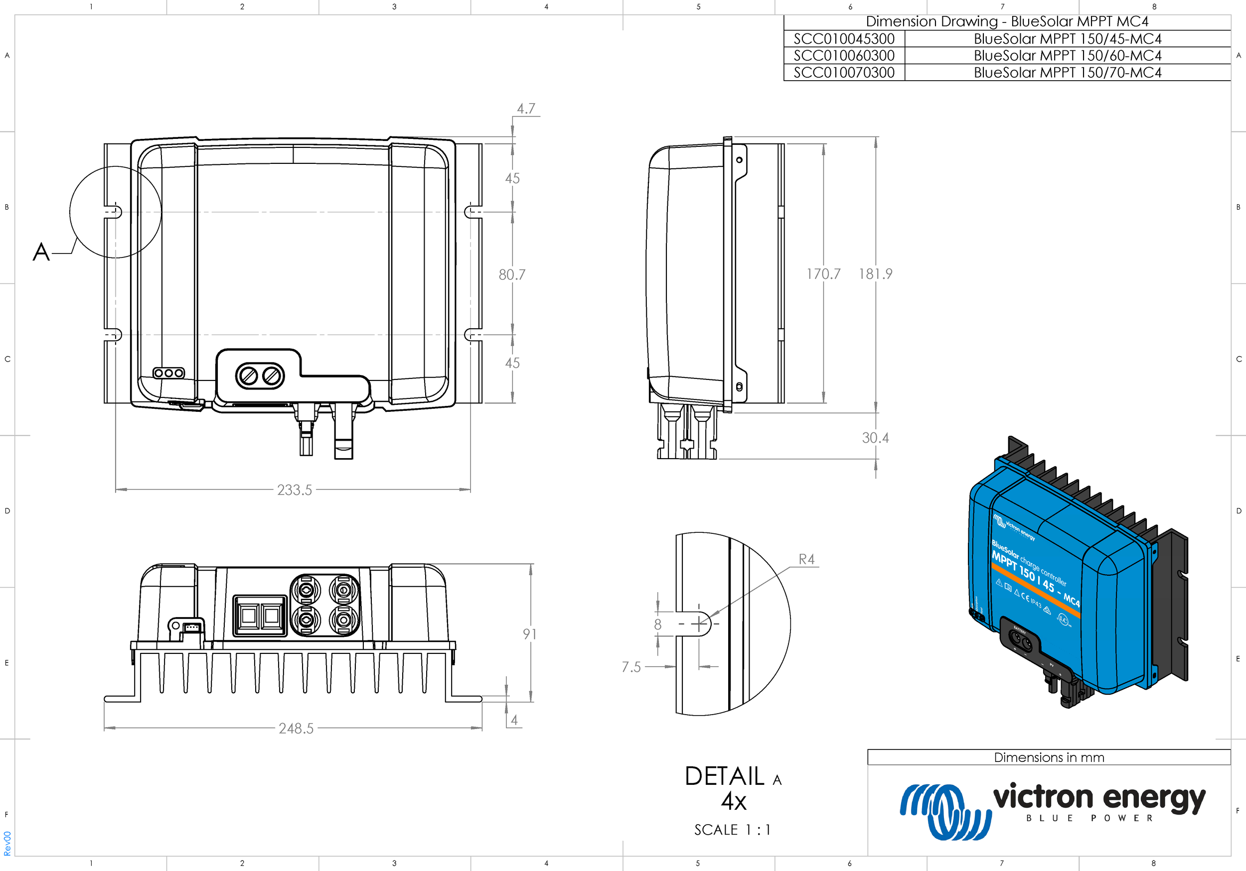

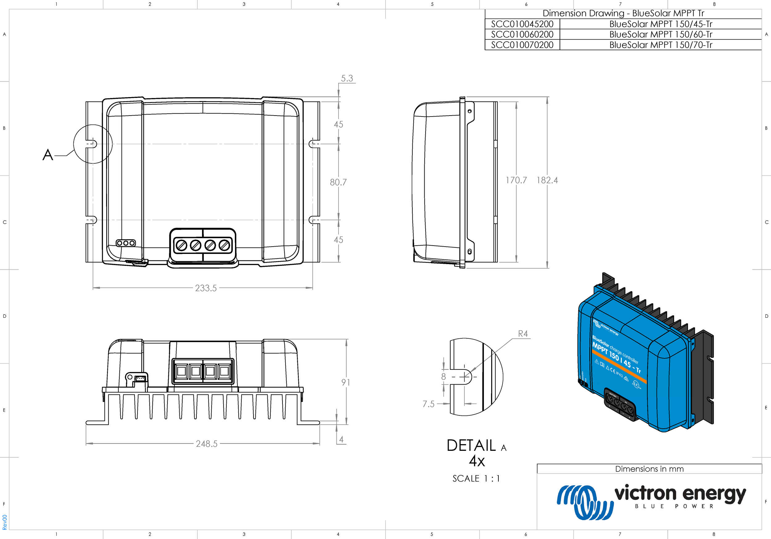

9.2. Boyut çizimleri
9.2.1. 60A-MC4 ve 70A-MC4 BlueSolar boyutları
9.2.2. 60A-Tr ve 70A-Tr BlueSolar boyutları
