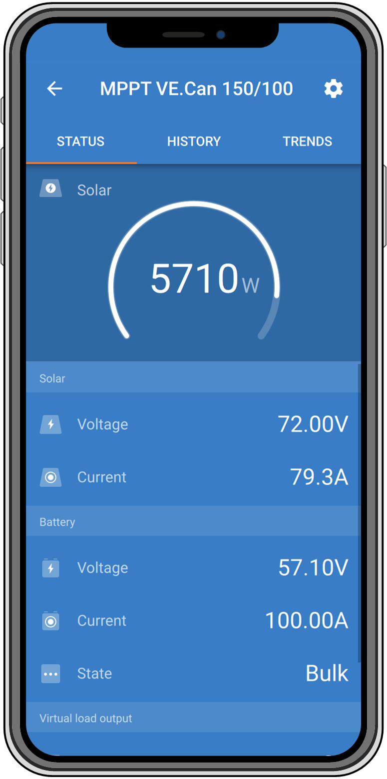

7.3.1. VictronConnect uygulaması durum ekranı
Durum ekranında, gerilim verilmiş güneş enerjili şarj cihazının bilgileriyle birlikte güneş enerjili şarj cihazının model adı görüntülenir.
VE Smart Networking
  • VE.Smart Networking simgesi VESmart_network_symbol.svg mevcut olduğunda, bu durum güneş enerjili şarj cihazının VE.Smart Networking için yapılandırıldığını ve VE.Smart Network'ten akü sıcaklığı ve/veya akü gerilimi verilerini aldığını gösterir.
Güneş enerjisi
  • Güneş enerjisi göstergesi, güneş enerjili şarj cihazının ayarlanan akü geriliminde üretebileceği maksimum çıkış gücüne göre güneş enerjisi çıkışını gösterir ve güneş paneli çıkış gücünün dinamik gerçek zamanlı değerini görüntüler.
  • Güneş enerjisi gerilimi, güneş enerjili şarj cihazının güneş terminallerinde ölçülür.
  • Güneş enerjisi akımı, PV panelinden güneş enerjili şarj cihazına akar.
Akü
  • Akü gerilimi, güneş enerjili şarj cihazının akü terminallerinde ölçülür.
  • Akım, güneş enerjili şarj cihazından aküye akar.
  • Akü durumu, akü şarj durumunu veya harici kontrol etkin olup olmadığını belirtir. Olası durumlar şunlardır:
    Bulk
    Bu aşamada güneş enerjili şarj cihazı, aküleri hızlıca şarj etmek için olabildiğince çok şarj akımı gönderir. Akü gerilimi absorption gerilim ayarına ulaştığında, güneş enerjili şarj cihazı absorption aşamasını etkinleştirir.
    Absorption
    Bu aşamada güneş enerjili şarj cihazı, sabit gerilim moduna geçer ve önceden ayarlanmış bir absorption gerilimi uygulanır. Şarj akımı 2A'in altına düştüğünde veya önceden ayarlanmış absorption süresi geçtiğinde, akü tamamen şarj olur ve güneş enerjili şarj cihazı Float aşamasına girer. Otomatik eşitleme gerçekleştirilirken bunun da absorption olarak bildirileceğini unutmayın.
    Float
    Bu adımda akünün tam şarjlı durumunu muhafaza etmek için float gerilimi uygulanır. Akü gerilimi, en az 1 dakika boyunca float geriliminin altına düştüğünde yeni bir şarj döngüsü tetiklenir.
    Harici kontrol
    Başka bir cihaz, normal şarj algoritmasını atlayarak güneş enerjili şarj cihazının şarj davranışını kontrol ettiğinde bu görüntülenir. Bunun örnekleri, güneş enerjili şarj cihazının bir ESS sistemi veya yönetimli bir akü tarafından kontrol edildiği durumlardır.
  • Şarj cihazının şarj etmediği durumlarda, "Şarj cihazı neden kapalı?" şeklinde bir mesaj görüntülenir. Bu mesaja tıklandığında, güneş enerjili şarj cihazının neden şarj olmadığına dair daha fazla bilginin yer aldığı yeni bir pencere açılır.
Sanal yük çıkışı
  • Sanal yük çıkışının durumu, açık veya kapalı konuma getirilmiş şeklindedir.
Röle
  • Rölenin durumu, açık veya kapalı şeklindedir.

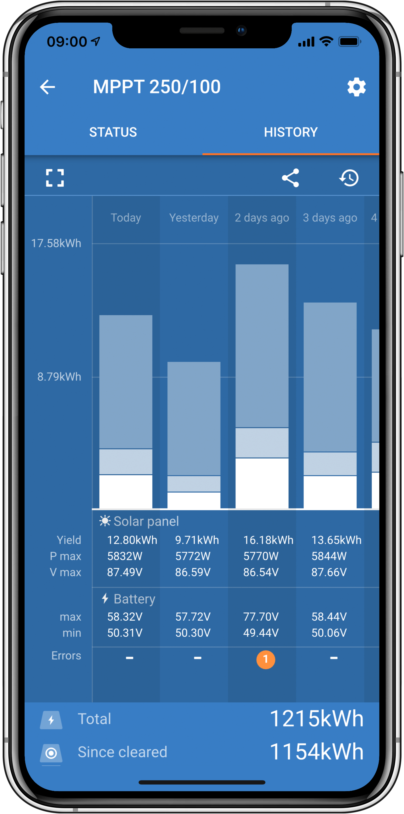

7.3.2. VictronConnect uygulaması geçmiş ekranı
Geçmiş ekranı, son 30 gün içinde toplanan verilerin bir özetini gösterir. 30 günden birini göstermesi için ekranı sağa veya sola kaydırın.
Portre veya manzara ekranı sunumu arasında geçiş yapmak için ekranın sol üst kısmında yer alan Fragmented_square_VictronConnect_closed.svg veya Fragmented_square_VictronConnect_open.svg şeklindeki parçalara bölünmüş kare simgesine tıklayın.
Günlük kayıtta şunlar gösterilir:
  • Güneş enerjisi verimi: O gün için dönüştürülen enerjidir (Wh).
  • Güneş Enerjisi Pmaks: O gün boyunca kaydedilen maksimum güçtür (W).
  • Güneş Enerjisi Vmaks: O gün boyunca PV panelinden gelen en yüksek gerilimdir (V).
  • Akü maks. ve min.: İlk rakam, o güne ait maksimum akü gerilimini (Vmaks) gösterir. Alttaki rakam ise o güne ait minimum akü gerilimidir (Vmin).
  • Hatalar: Bu, varsa günlük hata sayısını gösterir. Hatalar hakkında daha fazla bilgi edinmek için turuncu noktaya tıklayın. Hataları görmek için cihazınızın ekranını yukarı kaydırmanız gerekebilir.
  • Toplam ömür: Bu, tesisat tarafından dönüştürülen toplam enerjiyi (W) gösterir (yeniden ayarlanması mümkün değildir).
  • Sıfırlanmadan bu yana: Bu, son sıfırlamadan bu yana tesisat tarafından ne kadar enerjinin dönüştürüldüğünü gösterir.
Grafikteki bir çubuğa (gün) tıklandığında bilgi genişler. Güneş enerjili şarj cihazının her Bulk, Absorption ve Float şarj aşamasında harcadığı toplam şarj süresinin zamanını ve yüzdesini gösterir.
İpucu
PV panelinin ihtiyaçlarınıza göre doğru şekilde boyutlandırılıp boyutlandırılmadığını öğrenmek için bu şarj sürelerini kullanabilirsiniz. Float aşamasına hiç ulaşmayan bir sistem daha fazla panele ihtiyaç duyabilir. Bunun haricinde yükün düşürülmesine ihtiyaç olabilir.
Geçmişe dönük veriler, geçmiş ekranının sağ üst kısmında yer alan birbirine bağlı üç nokta Export_symbol_VictronConnect_network.svg simgesine veya kaydet Export_symbol_VictronConnect_save.svg simgesine tıklanarak virgülle ayrılmış bir dosya (CSV) olarak dışa aktarılabilir. Simge, VictronConnect'in hangi platformda kullanıldığına bağlı olarak farklılık gösterebilir.
Geçmişe dönük veriler, geçmiş ekranının sağ üst kısmında yer alan oklu saat Reset_history_symbol_VictronConnect.svg simgesine tıklanarak sıfırlanabilir.

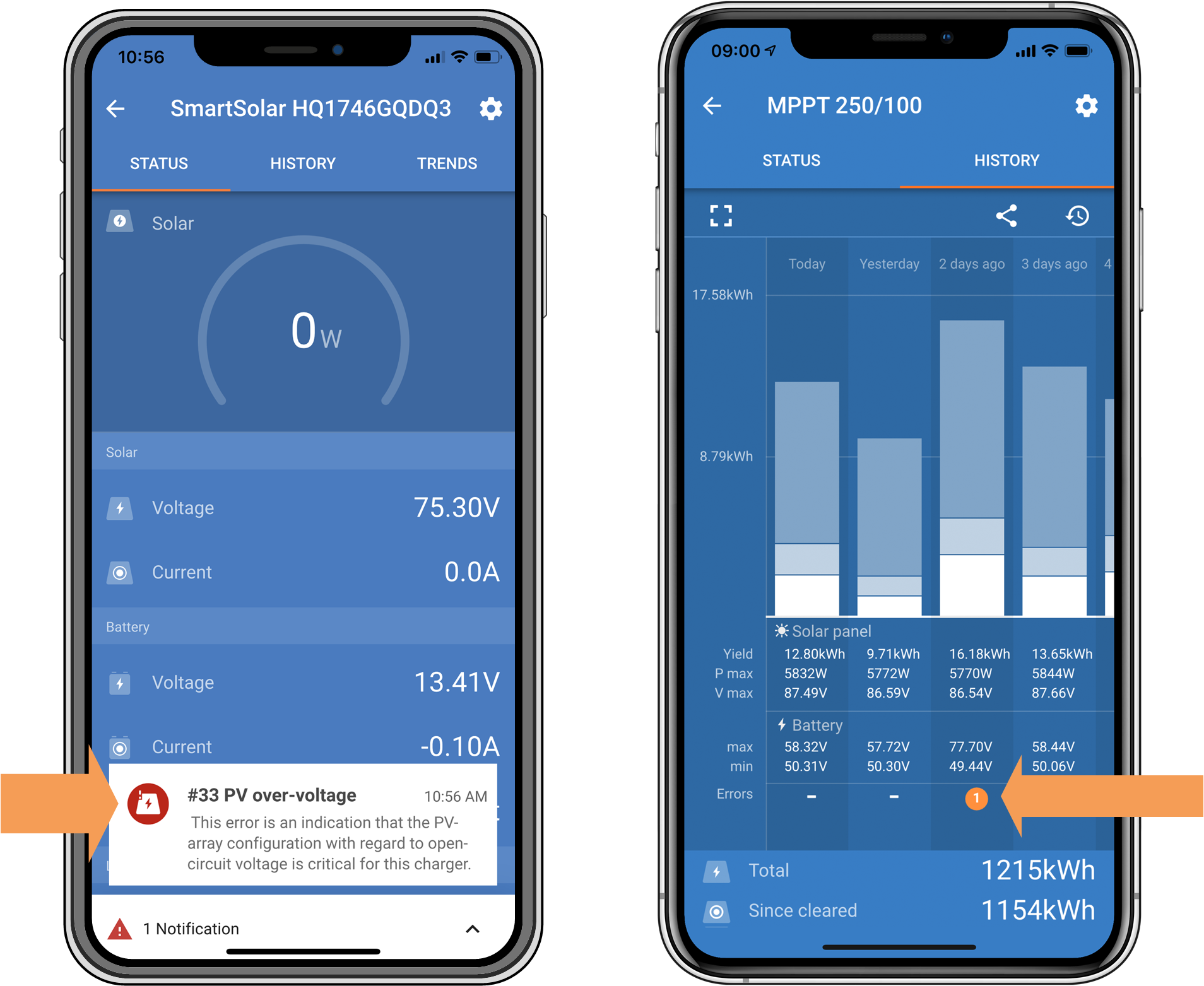

7.3.3. VictronConnect uygulamasında hata bildirimi
VictronConnect uygulaması, güneş enerjili şarj cihazına etkin bir şekilde bağlıyken etkin hataları gösterir. Hata, hata numarası, adı ve kısa bir hata tanımı ile birlikte durum ekranında açılır pencere olarak belirir.
VictronConnect, geçmiş hataları da görüntüler. Bu hatalara bakmak için "Geçmiş" sekmesine gidin ve her gün sütununun altına bakın. Bir hata varsa turuncu bir nokta hatayı belirtir.
Etkin bir hata ve Geçmiş bir hata.

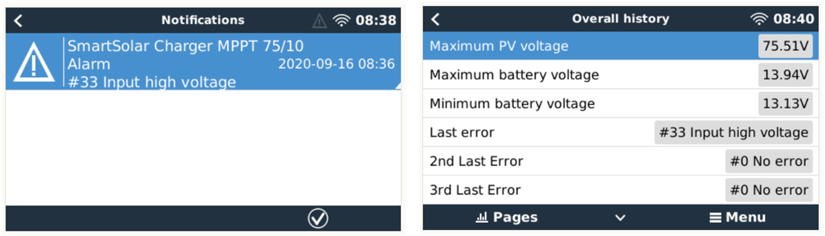

7.4. GX cihazı ve VRM üzerinden izleme
Güneş enerjili şarj cihazı GX cihazına bağlıysa GX cihazı şarj cihazının tüm verilerine erişebilir. GX cihazı, güneş enerjili şarj cihazında alarmlar veya arızalar olduğunda da bildirimde bulunur.
Daha fazla bilgi edinmek için GX cihazının kılavuzuna bakın.
Alarm bildirimini ve geçmiş hataları gösteren GX cihazı.

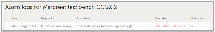

Güneş enerjili şarj cihazında VRM üzerinden oluşturulan alarm günlükleri
