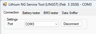

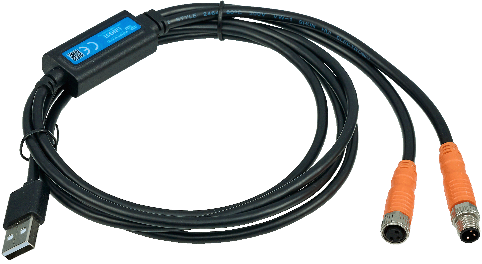

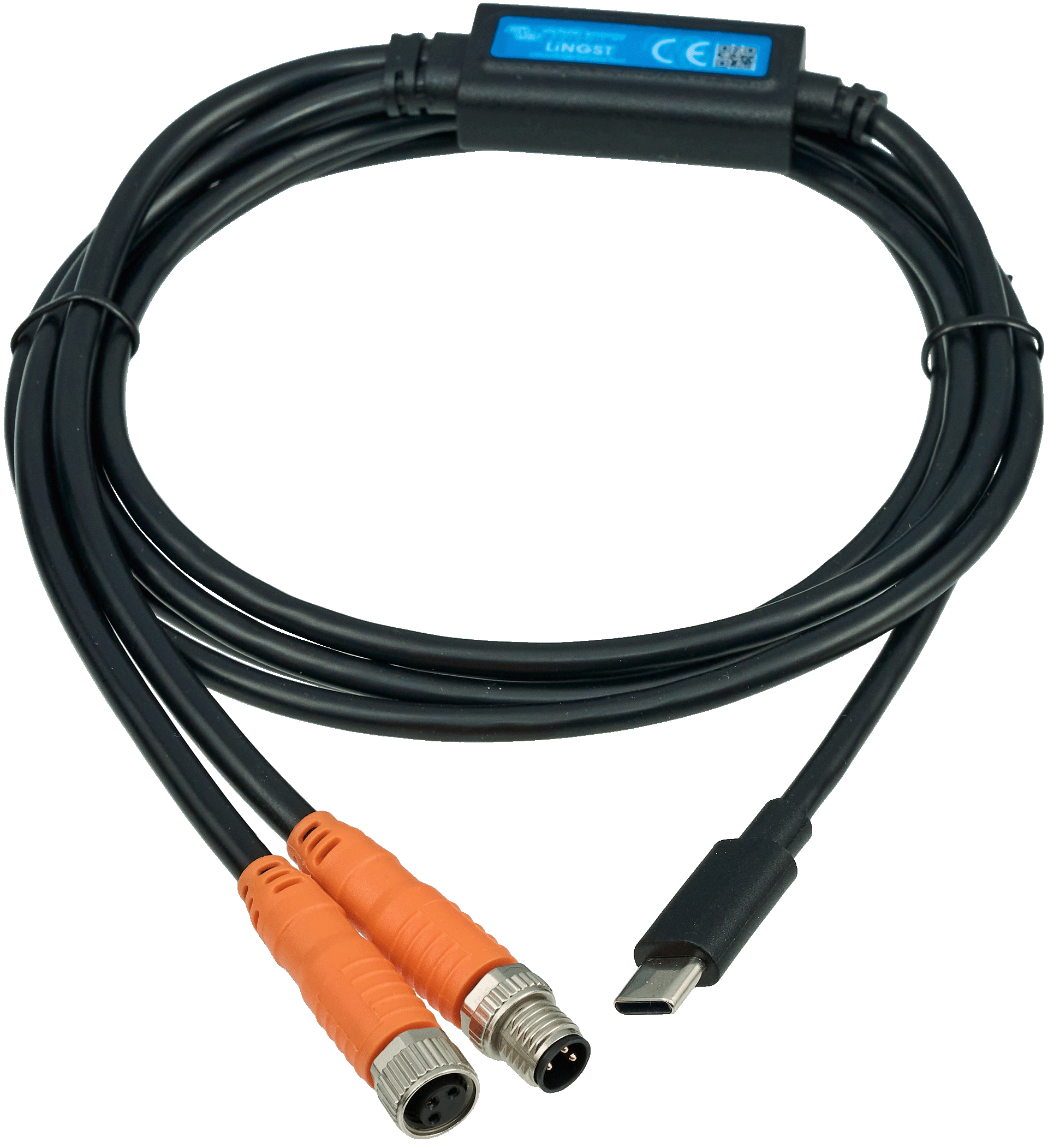

Narzędzie Lithium NG Service Tool (LiNGST) zapewnia bezpośrednie połączenie przewodowe między komputerem z systemem Windows a złączem serwisowym M8 w akumulatorach Lithium NG i serii BMS NG.
Jest przeznaczone do uruchamiania, debugowania i dogłębnej analizy systemu podczas instalacji lub prac serwisowych, zwłaszcza w przypadkach, gdy dostęp bezprzewodowy nie jest możliwy. Zakres tego narzędzia serwisowego obejmuje wsparcie techniczne podczas działań na miejscu.
