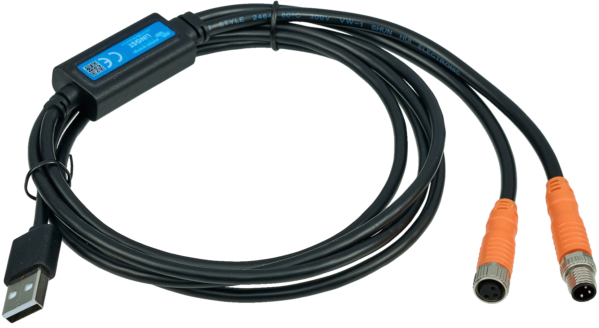

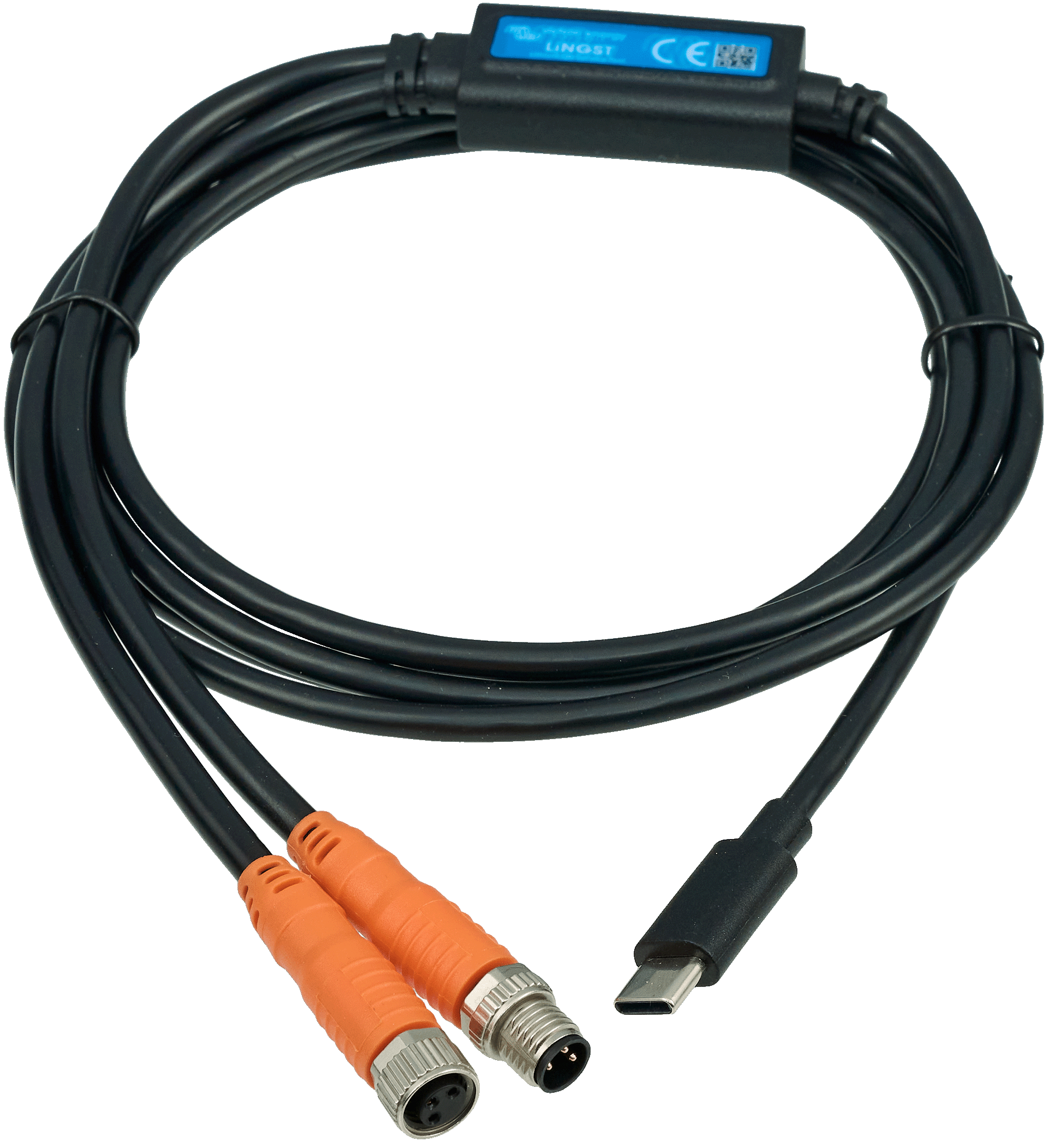

L’outil de service Lithium NG est disponible en deux modèles :

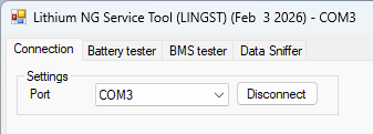

PC Windows
Application Lithium NG Service Tool pour Windows (téléchargeable depuis la section Téléchargements logiciels du site Web Victron Energy).
