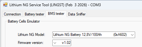

4. Testeur BMS
L’onglet Testeur BMS permet d’émuler une batterie Lithium NG. Cela permet d’inspecter les fonctionnalités du BMS sans batterie Lithium NG physique et s’avère particulièrement utile pour la mise en service et le dépannage.
Le testeur BMS permet d’inspecter les fonctions du BMS à l’aide de circuits matériels externes, par exemple :

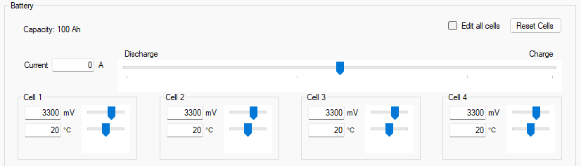

Commandes de l’émulateur de batterie
Le courant de la batterie peut être réglé à l’aide du curseur ou d’une saisie texte :
