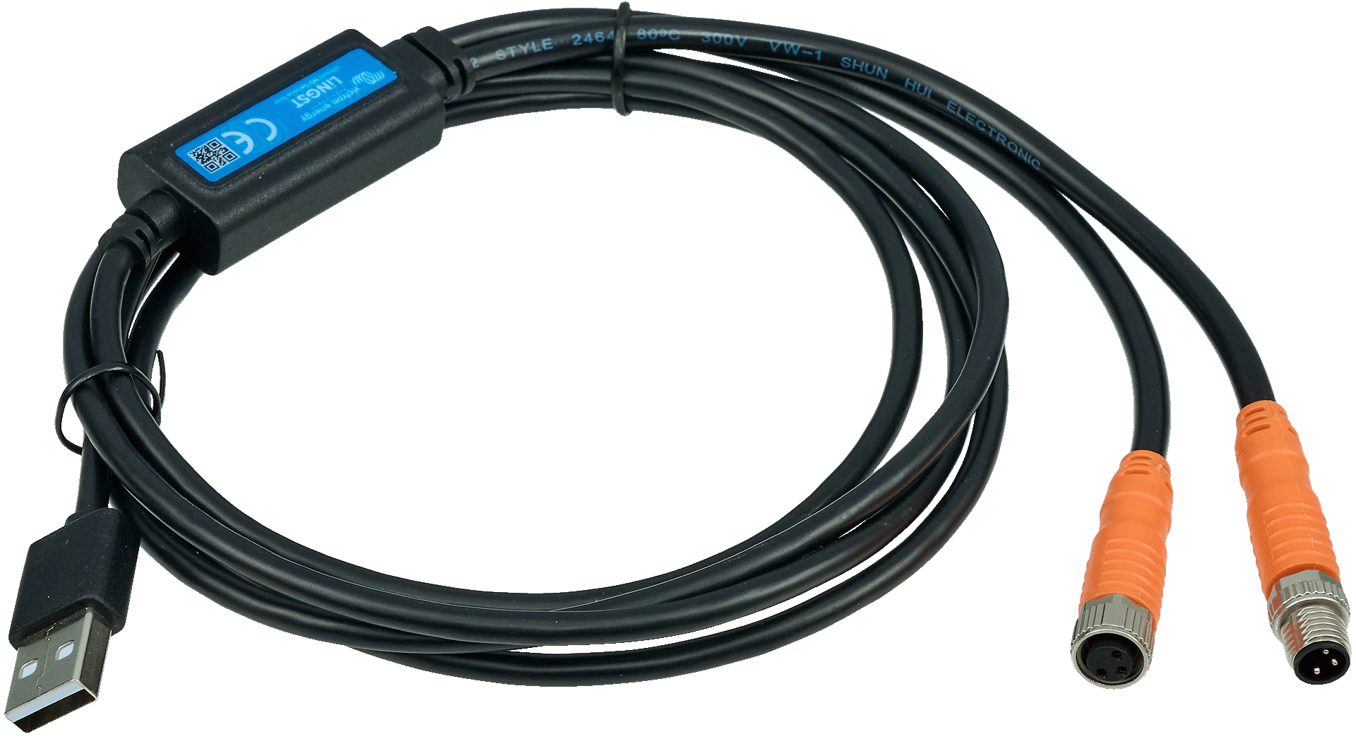

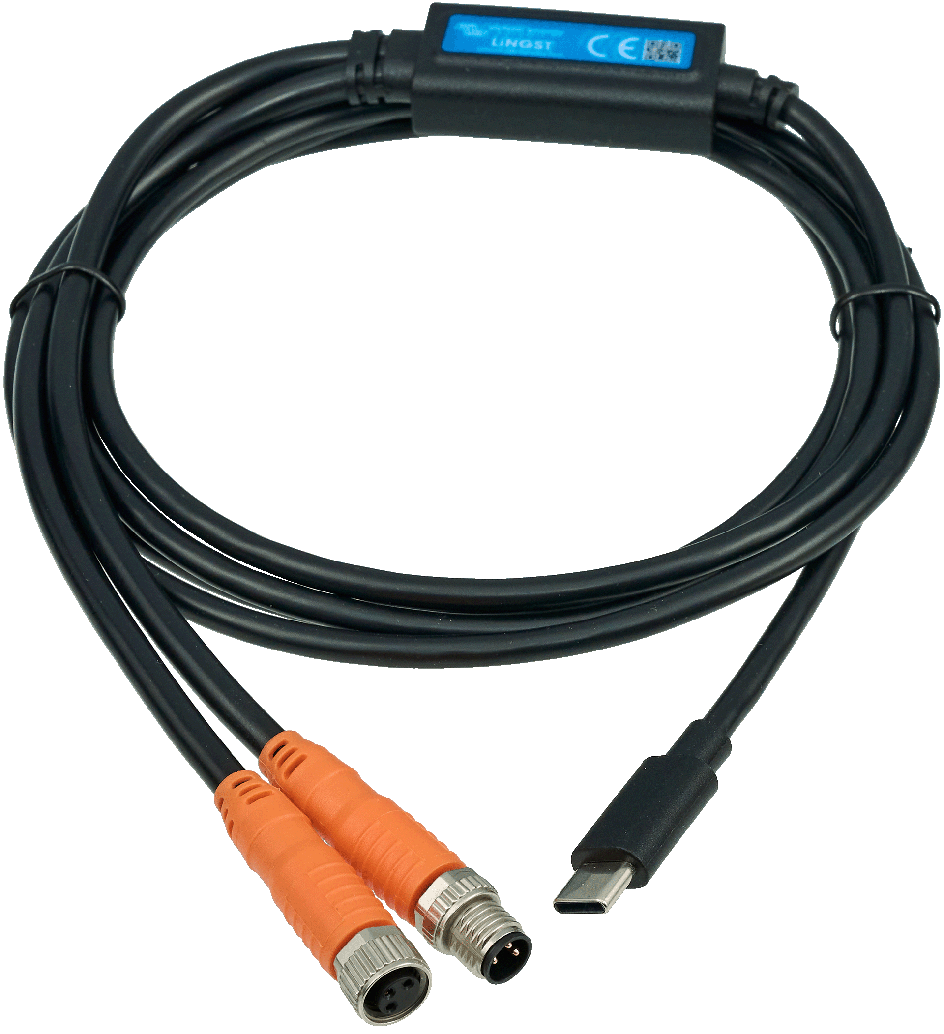

Das Lithium NG Service Tool ist in zwei Ausführungen erhältlich:
2.1.3. Unterstützte Produkte

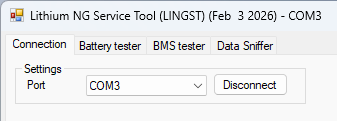

Lithium NG Service Tool-Anwendung für Windows (Download im Abschnitt Software-Downloads auf der Victron Energy-Website).
2.1.5. Erster Anschluss
