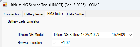

4. BMS-Tester
Die Registerkarte BMS-Tester ermöglicht die Emulation einer Lithium-NG-Batterie. Dadurch kann die BMS-Funktionalität ohne eine physische Lithium-NG-Batterie überprüft werden, was insbesondere für die Inbetriebnahme und Fehlerbehebung von Nutzen ist.
Der BMS-Tester ermöglicht die Überprüfung der BMS-Funktionen mithilfe externer Hardwareschaltungen, beispielsweise:
