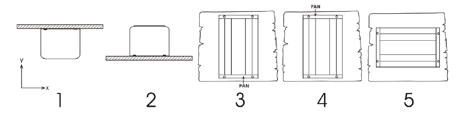

3.1.2. Montare
Montați invertorul pe un perete solid, sau orizontal, pe o suprafață de sol adecvată.
Montați invertorul vertical în sus sau în jos, cu patru șuruburi sau în jos sau orizontal, în sus sau în jos. Consultați tabelul și figura de mai jos pentru cele mai bune opțiuni de montare.
Instrucțiuni de montare.
# | Tip de montare | Recomandat? | Grad de protecție | Note |
1 | Montare pe plafon (inversat). | Nu | nu este cazul | |
2 | Montare bază | Da | IP21 | |
3 | Montare pe perete vertical, ventilatorul în partea inferioară. | Da | IP20 | Rețineți că există posibilitatea căderii unor obiecte mici sau a prafului în invertor prin orificiile de ventilare din partea superioară. |
4 | Montare verticală, ventilatorul în partea superioară. | Nu | nu este cazul | |
5 | Montare pe perete orizontal. | Da | IP20 |
