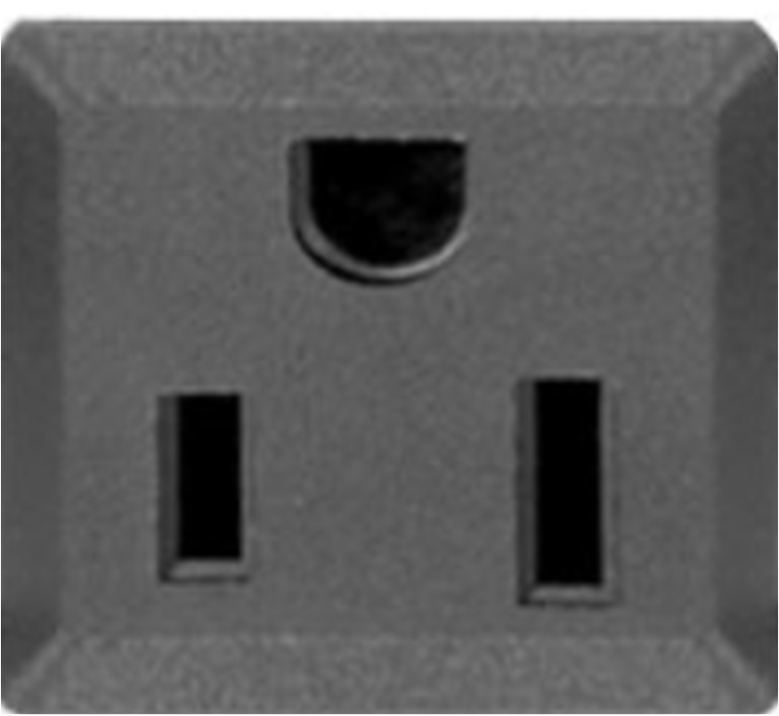

Залежно від моделі, інвертор може бути оснащений будь-яким із наступних виходів змінного струму:
Інвертор оснащений розеткою NEMA 5-15R.
Вихід змінного струму
Напруга входу змінного струму
Зображення
Nema 5-15R
120 В

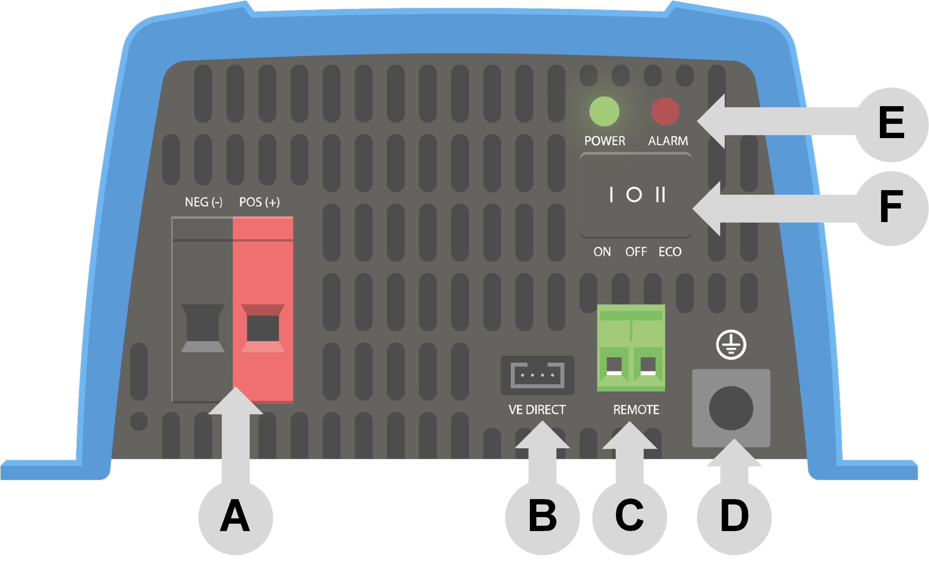

7.2. Огляд з’єднань
Опис
A
З’єднання батареї
B
З’єднання VE.Direct
C
З’єднання клеми дистанційного увімкнення/вимкнення
D
З’єднання шасі з землею
E
Світлодіоди
F
Перемикач ON/OFF/ECO (увімк./вимк./ECO)

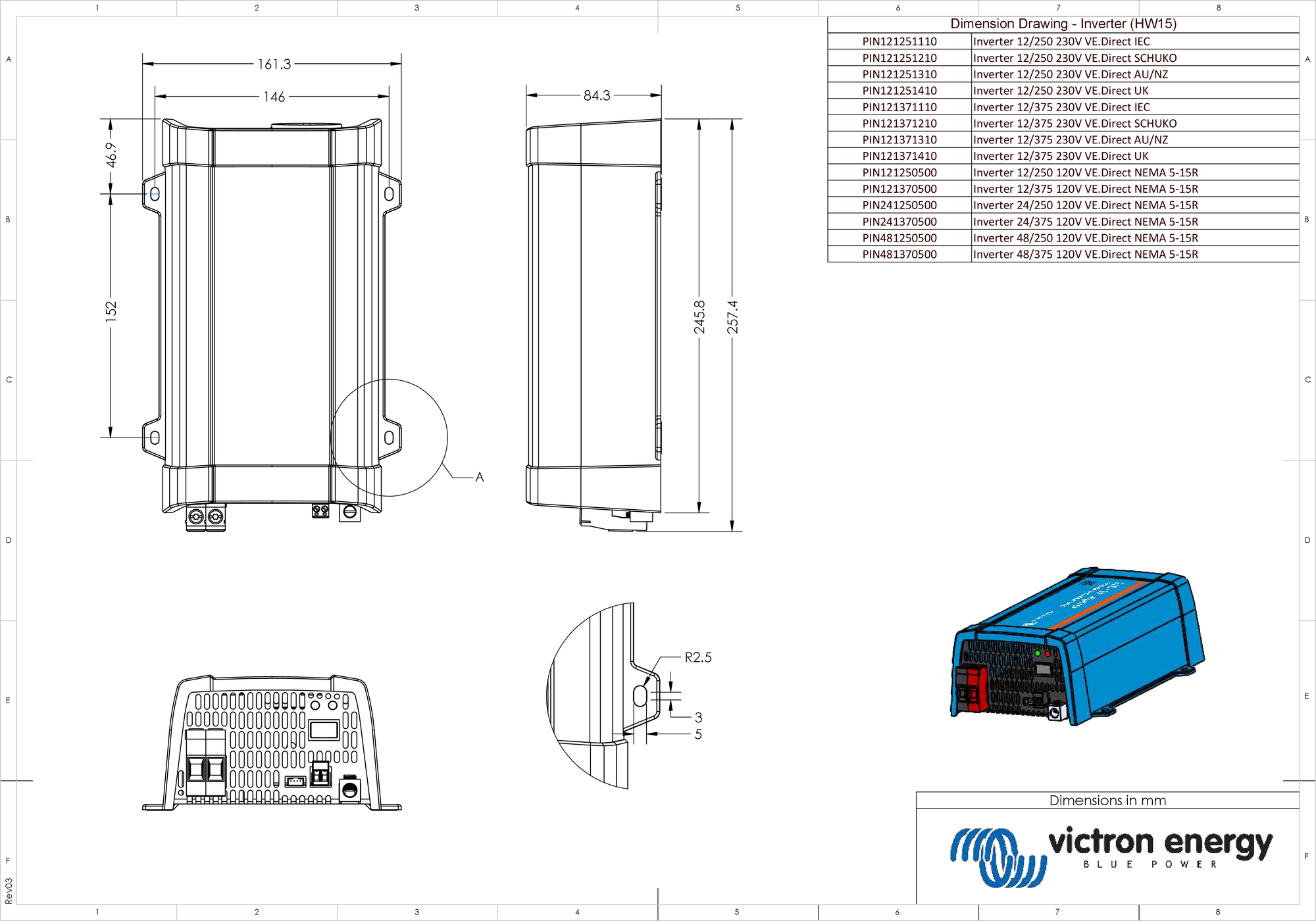

7.4. Розміри моделей 250 та 375
DimensionDrawing_12-24-48V-250-375W-Inverter-rev03.pdf

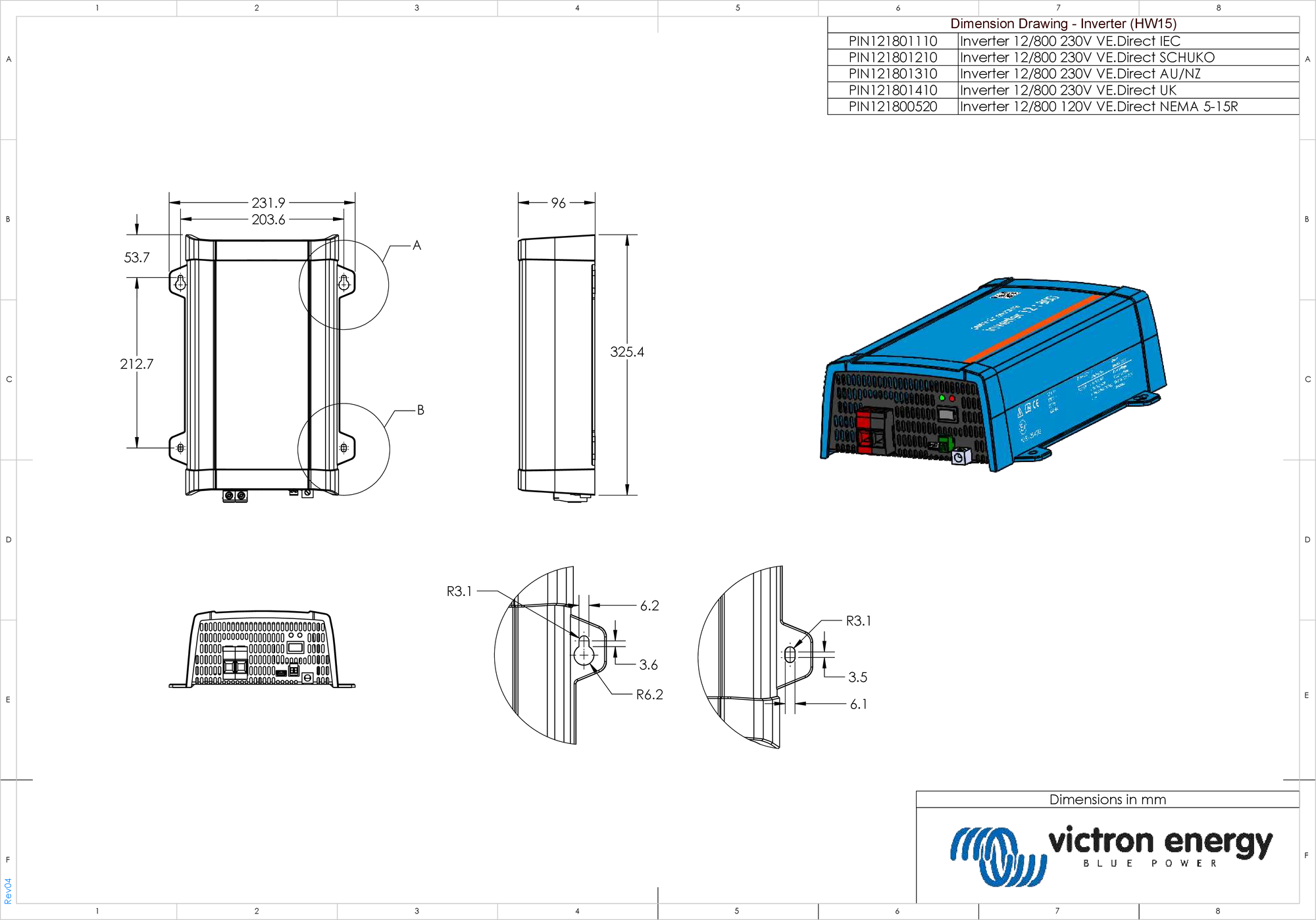

7.6. Розміри моделі 12/800
DimensionDrawing_12V-800W-inverter-rev04.pdf

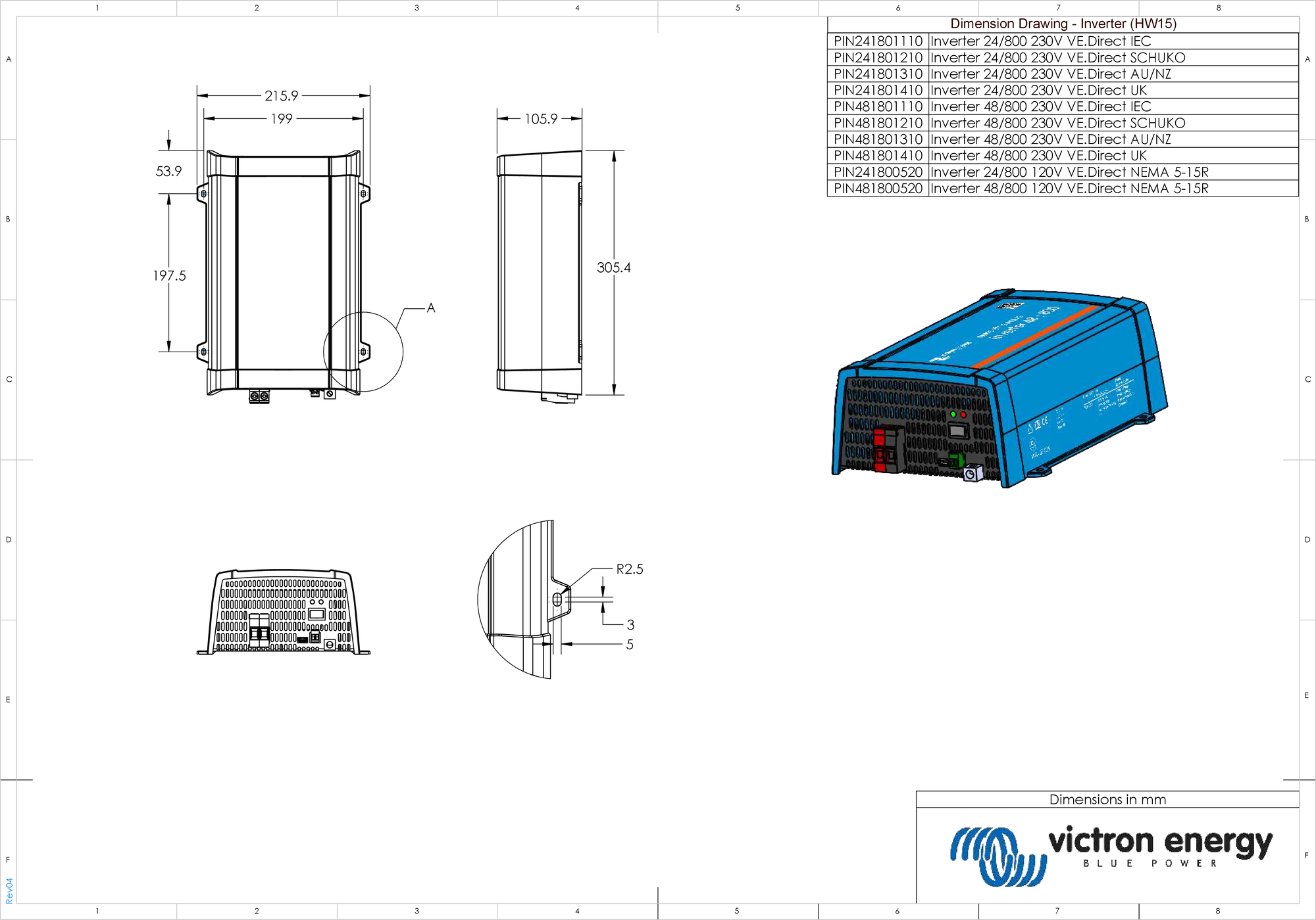

7.7. Розміри моделей 24/800 та 48/800
DimensionDrawing_24-48V-800W-inverter-rev04.pdf

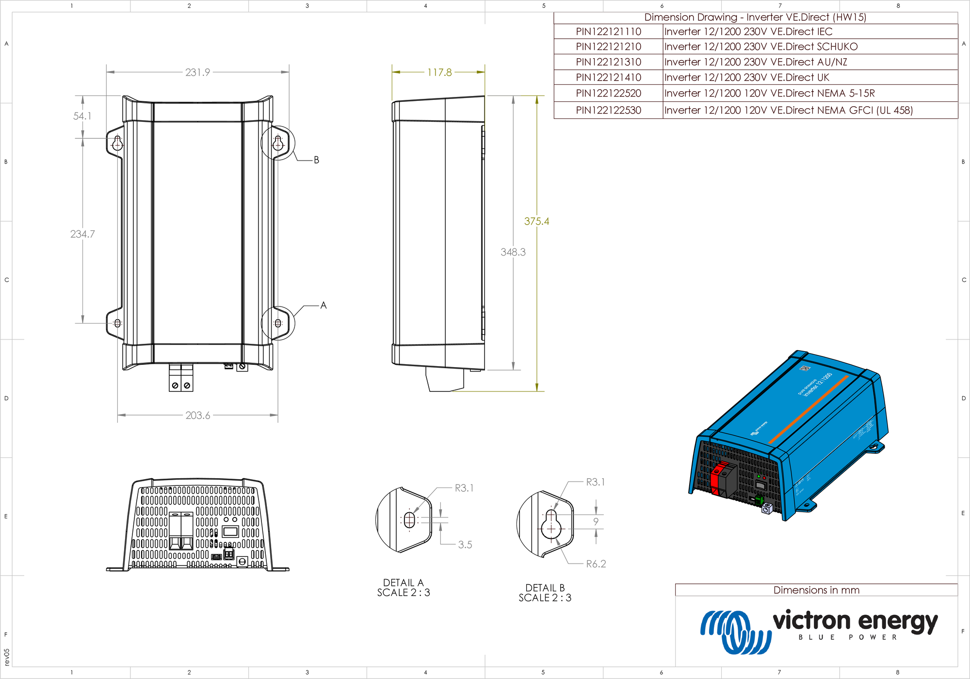

7.8. Розміри моделі 12/1200
DimensionDrawing_12V_1200W_VE_Direct_Inverter-rev05.pdf

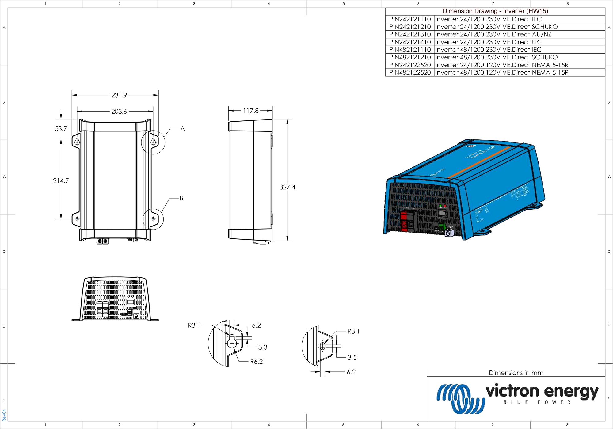

7.9. Розміри моделей 24/1200 та 48/1200
DimensionDrawing_24-48V-1200W-inverter-rev04.pdf

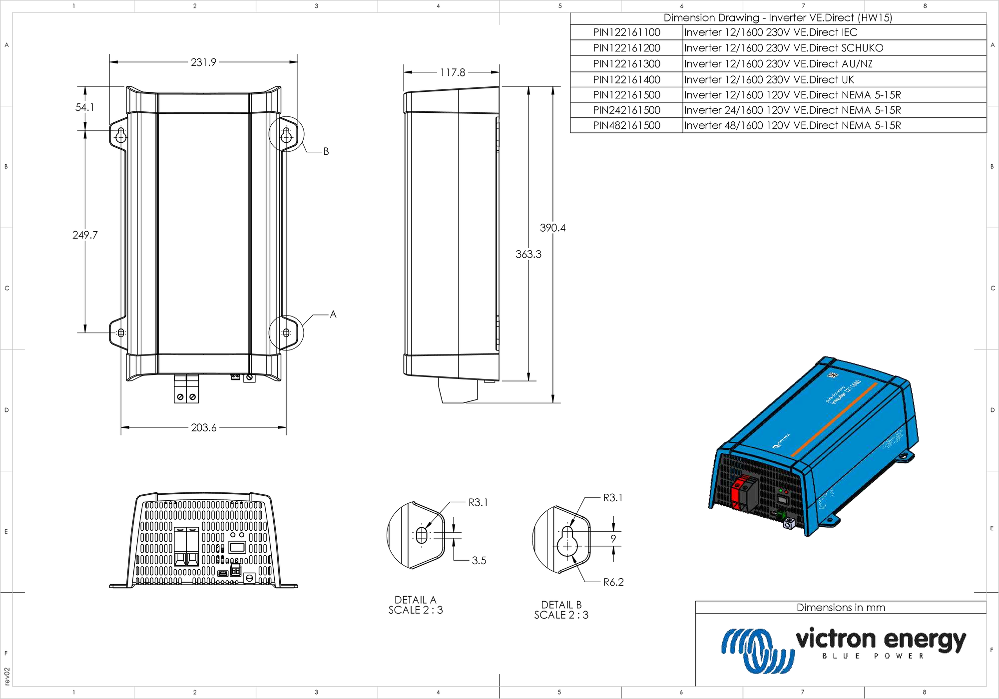

7.10. Розміри моделі 1600
DimensionDrawing_PIN_12-24-48V_1600W_VE_Direct-rev02.pdf
