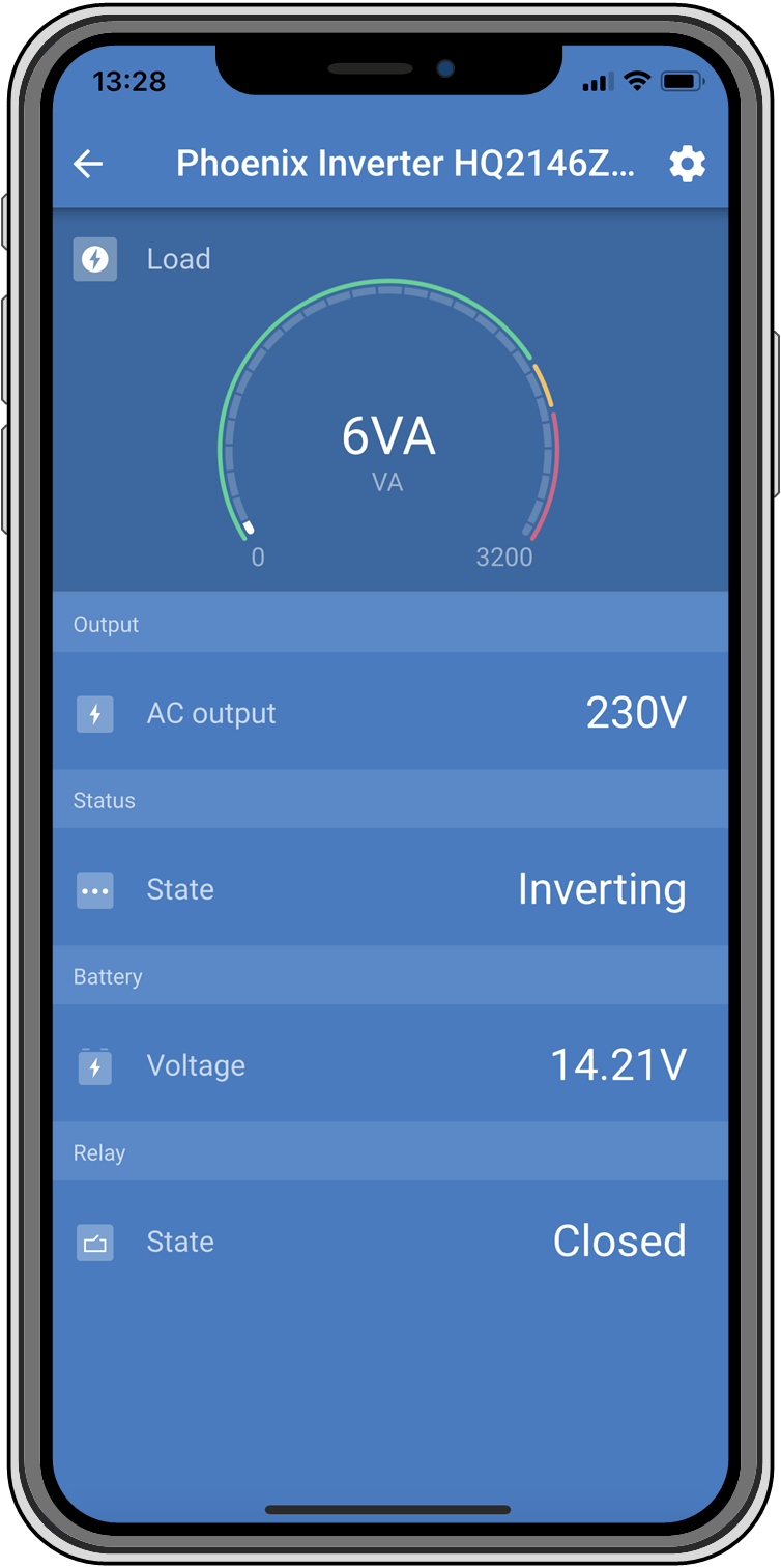

5.4. Monitorización mediante la aplicación VictronConnect
Se puede usar la aplicación VictronConnect para monitorizar el inversor.
Aplicación VictronConnect
Para más información sobre cómo conectarse, véase el apartado La aplicación VictronConnect o el manual de VictronConnect que puede encontrar en la página de información de la aplicación VictronConnect.
La aplicación VictronConnect mostrará la siguiente información:
  • Carga del inversor en VA.
  • Tensión de salida CA.
  • Tensión de la batería.
  • Estado operativo.
  • Estado del relé programable.
  • Mensajes de aviso o alarma *.
*) Tenga en cuenta que la aplicación no sigue activa en segundo plano. Esto significa que la aplicación no enviará alarmas ni avisos a su teléfono a no ser que esté activa en primer plano.

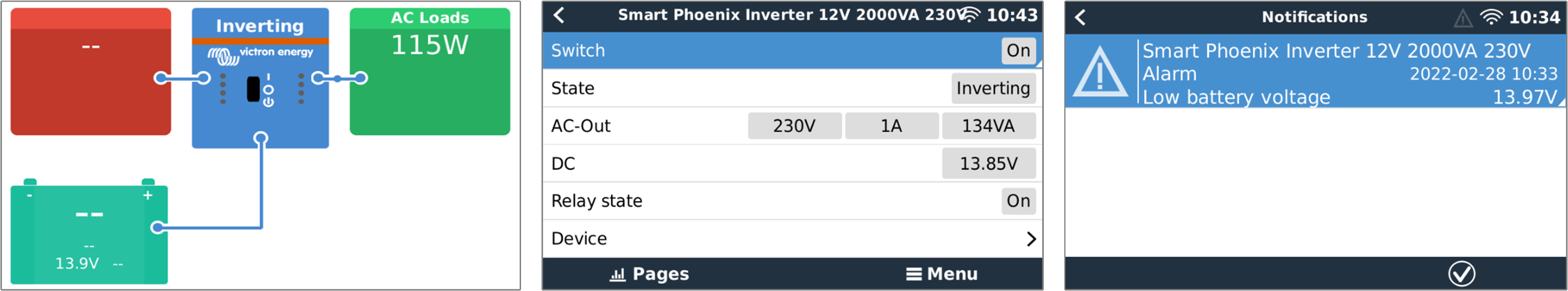

5.5. Monitorización mediante un dispositivo GX, GlobalLink y el portal VRM
El inversor también puede conectarse a un dispositivo GX, como un Cerbo GX o un Ekrano GX. Cuando esté conectado, el dispositivo GX mostrará el inversor en la pantalla de resumen del sistema y la lista de dispositivos. El dispositivo GX también mostrará un mensaje en caso de que haya algún aviso o alarma del inversor.
Ejemplos de pantallas GX de izquierda a derecha: pantalla del sistema, pantalla del dispositivo del inversor y mensaje de alarma.
Si el dispositivo GX está conectado a Internet, el inversor puede monitorizarse a distancia a través del portal VRM. Para más información sobre el portal VRM, véase la página de información de VRM - monitorización a distancia .
Otra opción es conectar el inversor a un GlobalLink 520, y monitorizarlo a distancia a través del portal VRM.
