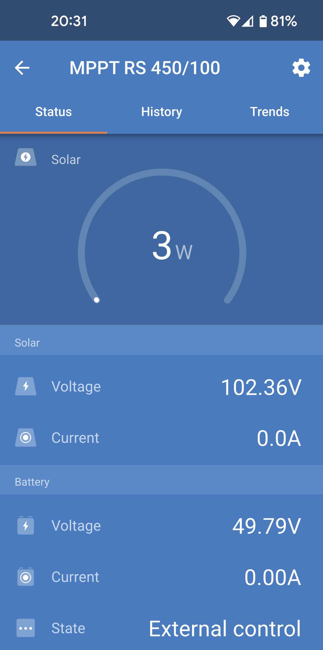

6.4. Solcellsladdaren styrs externt
Solcellsladdaren kan styras av en extern enhet. Den externa enheten kan stoppa eller minska laddningsströmmen till batteriet. Detta är inte ett fel utan ett förväntat beteende.
Reglerade batterier eller en växelriktare/laddare i ett externt styrningssystem, som exempelvis ett ESS-system, kan styra solcellsladdaren via en GX-enhet. Batteriet bestämmer om laddning är tillåten och när den är det, vilken laddningsspänning och ström som används. Om den externa styrningen är aktiv visas detta i appen VictronConnect och även på GX-enheten.
Appen VictronConnect anger att laddaren styrs externt. |

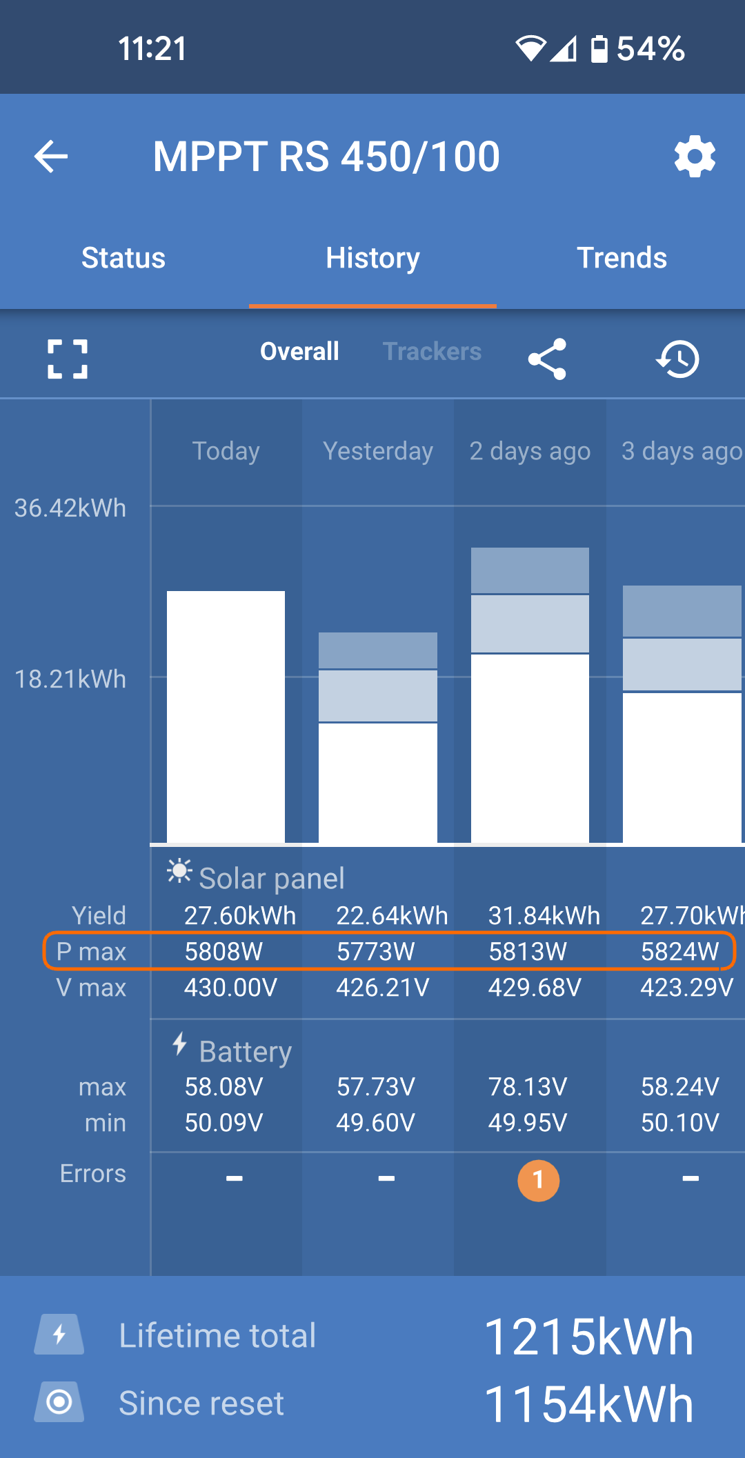

Kontrollera om solcellsladdaren uppnår floatladdningssteget varje dag.
Kolla detta i historikfliken i appen VictronConnect. Histogrammet visar hur länge batterierna har laddats i bulk-, absorption- och floatsteget varje dag, de senaste 30 dagarna. Om du klickar på en av kolumnerna i histogrammet ser du en uppdelning av laddningsstegen.

6.8.1. Solcellsproduktion lägre än förväntat
Kolla solcellsladdarhistoriken i appen VictronConnect. Kolla den maximala effekten (Pmax) för varje dag. Stämmer det överens med solcellspanelen?
För att hitta den potentiella solcellsproduktionen per dag för en specifik solcellspanel på en specifik geografisk plats, använd MPPT-storlekskalkylatorn på produktsidan för solcellsladdningsregulatorn.
Följande är några av orsakerna till att panelen genererar mindre effekt än förväntat:
Låg solvinkel, årstidsskillnader eller morgon/kväll.
Molntäcke eller dåligt väder.
Skugga från träd eller byggnader.
Smutsiga paneler.
Felaktig orientering och/eller lutning.
Trasiga eller defekta solcellspaneler.
Problem med kablar, säkringar, kretsbrytare, kabelspänningsbortfall.
Dåliga delare (splitter) eller kombinerare, eller dessa används på ett felaktigt sätt.
Det av solcellspanelen fungerar inte.
Problem med solpanelens design.
Misstag i konfiguration av solcellspanelen.
Batterierna är för små, eller börjar bli gamla och har en reducerad kapacitet.
Appen VictronConnect kan användas för att se vad den högsta solcellseffekten var för någon av de senaste 30 dagarna. Denna information kan användas för att diagnostisera problem med lägre solcellseffekt eller daglig produktion än förväntat. |
