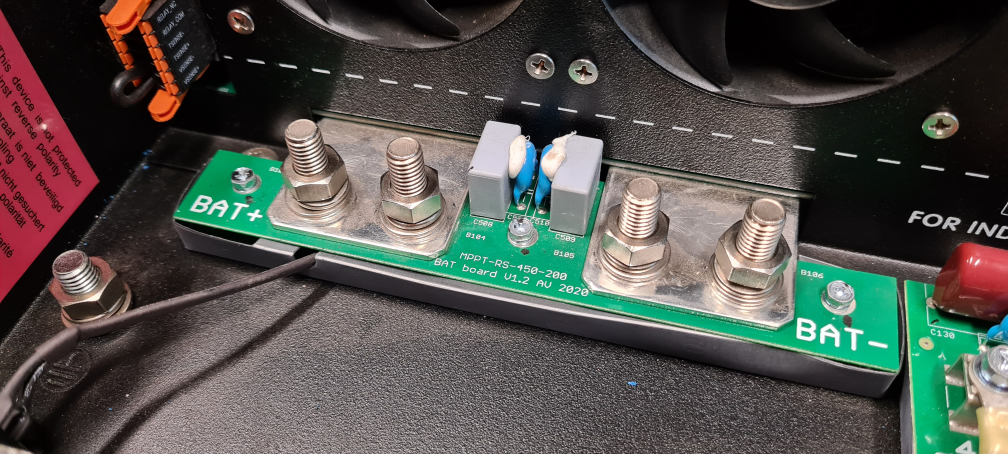

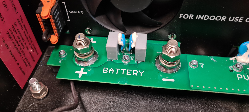

![]() | Utilize uma chave de tubos isolada para evitar um curto-circuito na bateria. Binário máximo: 14 Nm Evite um curto-circuito dos cabos da bateria. |
Para aceder aos terminais da bateria, desenrosque os dois parafusos na parte inferior da caixa e retire a tampa para expor o compartimento de manutenção.
