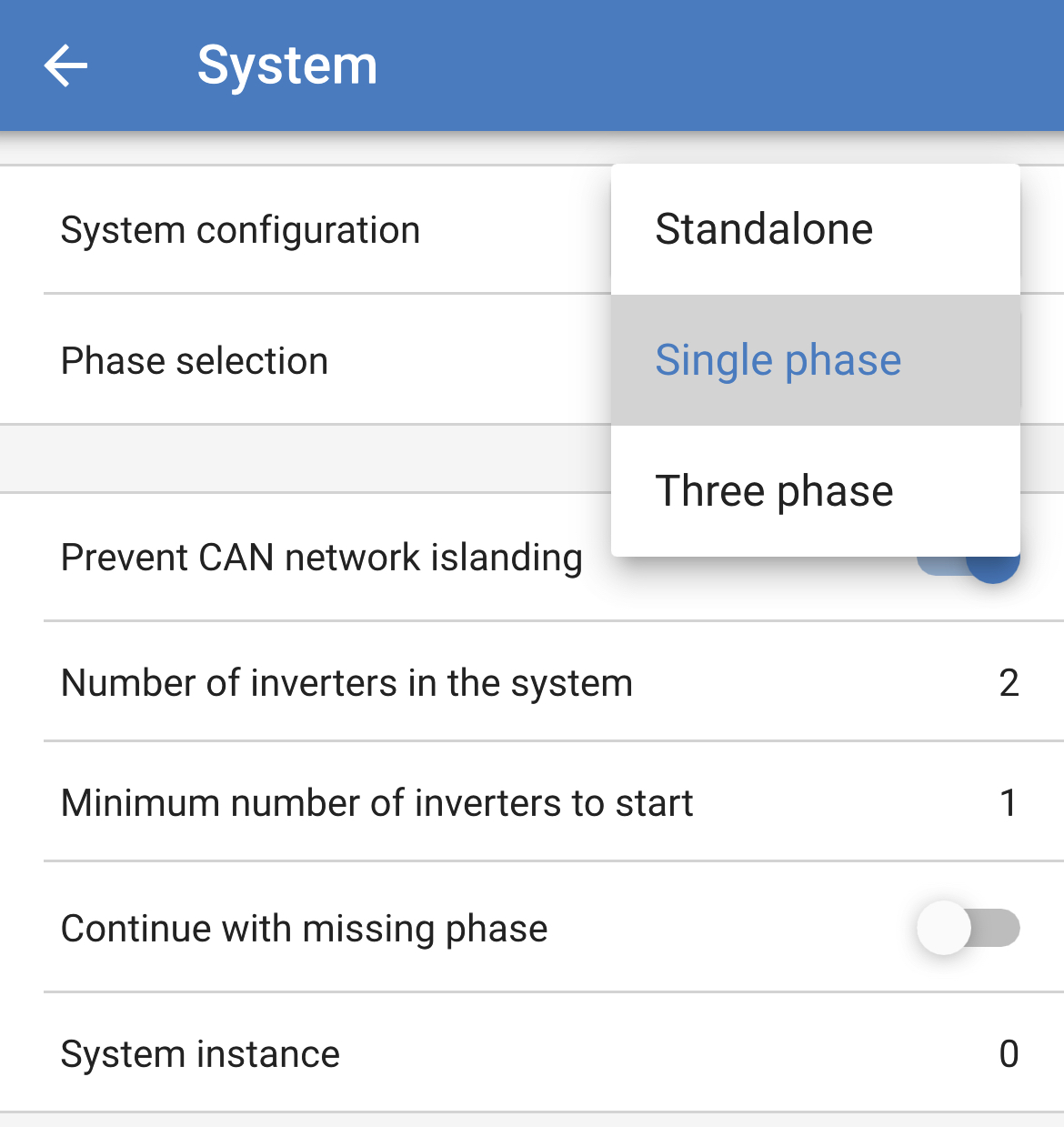

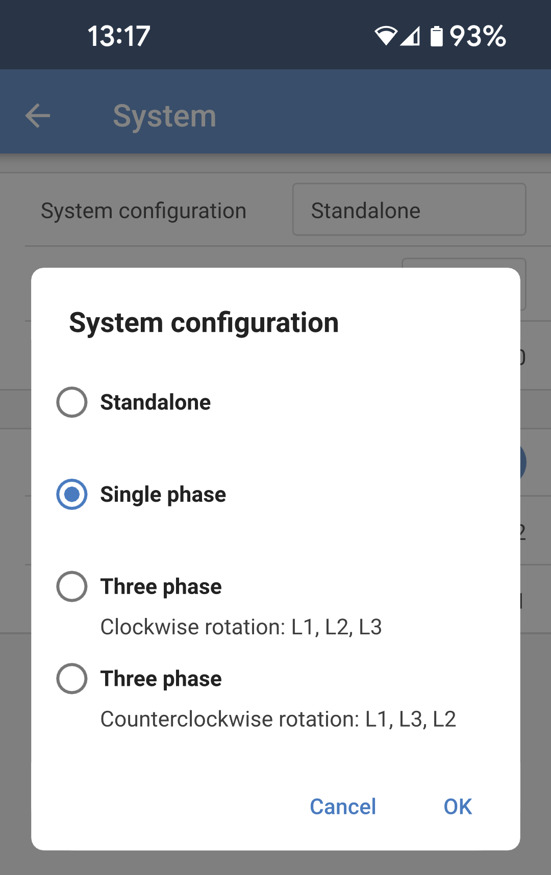

Para configurar um sistema em paralelo, abra a primeira unidade na VictronConnect. Abra o menu Configurações - Sistema.
Cuidado
A potência de saída CA é desligada durante alguns segundos ao mudar entre os modos de configuração do sistema. Certifique-se de que o sistema está configurado ANTES de ligar a saída CA do inversor às cargas.
A predefinição de fábrica é Autónoma (uma única unidade).

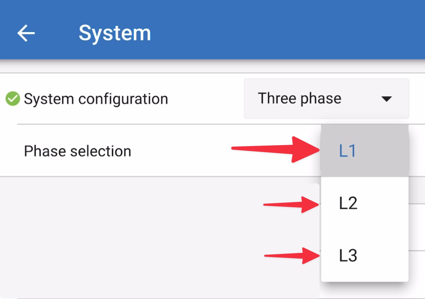

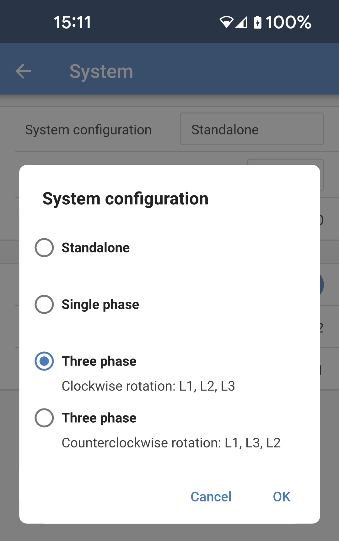

Para definir um sistema em paralelo num trifásico, altere a configuração do Sistema para «Monofásico».
Para definir um sistema em paralelo em sistemas trifásicos, selecione «Trifásico». Esta definição é a mesma para um sistema trifásico com um inversor único ou múltiplo por fase.

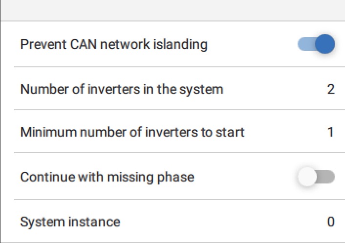

Impedir a ativação do ilhamento da rede CAN
Esta função determina o que o sistema faz numa ligação CAN danificada entre as unidades RS e ativa a definição «Número de inversores no sistema». A predefinição está ativada.
Introduza o número total de unidades instaladas no sistema.
No caso de a rede CAN estar dividida em segmentos, esta definição permite determinar o maior e fechar o segmento menor para evitar que continuem sozinhos sem sincronizar.
Isto cria um sistema mais fiável do que se o segmento menor tentasse continuar sozinho não sincronizado (o que levaria a uma sobrecarga ou outros problemas de desconexão inoportunos causados por uma onda sinusoidal de saída CA não sincronizada).
Nos sistemas em paralelo nos quais existam apenas duas unidades, ter um dispositivo VE.Can adicional reconhecível pelo RS com a mesma instância de sistema ajuda a determinar o sistema ilhado a ligar. Este dispositivo VE.Can adicional pode ser um dispositivo GX, Lynx BMS ou outro carregador MPPT VE.Can acoplado a CC.
Neste caso, um único inversor ainda pode arrancar se o outro não estiver a comunicar, desde que «Impedir o ilhamento da rede CAN» esteja desativado.
Número mínimo de inversores para arrancar
Número mínimo de inversores que devem estar presentes por fase quando o sistema arranca.
Isto é definido pelo instalador para garantir que existem unidades suficientes para arrancar de uma só vez a carga do sistema ligada prevista.
Pode querer que todos ou todos menos um (para ainda permitir uma reinicialização do sistema se uma unidade estiver offline) ou apenas um para a redundância máxima, assumindo que não haja grandes cargas de arranque.
Quando o sistema arrancar, não se irá desligar se o número de inversores operacionais por fase for inferior a esta definição (desde que os inversores restantes não sobrecarreguem e possam continuar a alimentar a carga).
Se a definição «Impedir o ilhamento da rede CAN» estiver ativada, o sistema permanece online até que o número de inversores seja inferior ao valor «Número de inversores no sistema» dividido por 2 ou 1 (que é o limite para a proteção de ilhamento da rede CAN).
Se a definição «Impedir o ilhamento de rede CAN» estiver desativada, o sistema não se desliga automaticamente, mesmo que apenas um inversor por fase permaneça online.
Para obter mais informação sobre a redundância e as implicações da definição «Continuar com uma fase em falta», consulte o capítulo de programação trifásica.

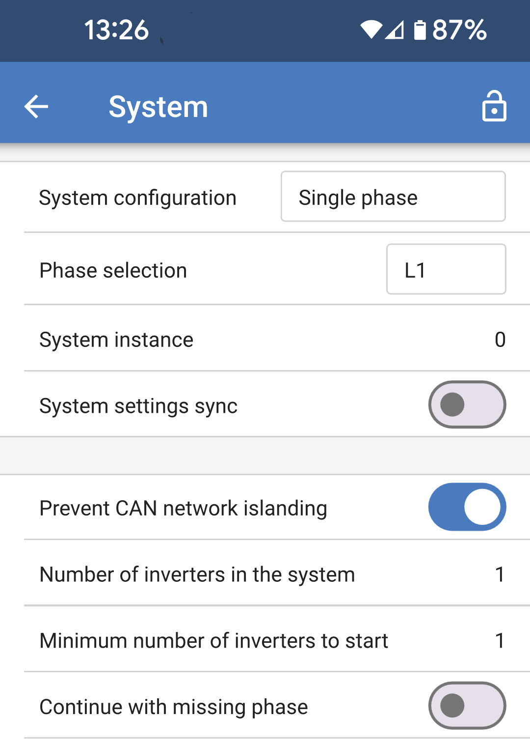

Instância do sistema
As unidades com o mesmo número de instância funcionam juntas no lado CA.
Alterar a definição de instância do sistema permite que vários grupos de inversores estejam no mesmo bus VE.Can, mas não sincronizados, e segmentados em diferentes saídas CA, sem interferência.
Prossiga com as mesmas definições de programação nas restantes unidades.
Nota
Estas definições do Sistema devem ser programadas individualmente e configuradas corretamente em todos os inversores ligados para um funcionamento sincronizado.

Toque na caixa para abrir um menu emergente onde pode selecionar «Trifásico». Existem duas opções trifásicas à escolha, para a direita ou a esquerda, dependendo da rotação da fase no local da instalação.
Terá de aplicar estas mesmas definições a cada unidade individualmente.
Selecione a fase correta a que cada unidade está ligada. Apenas pode haver uma unidade por fase.
Realize isto em cada unidade individual.

  • Instância do sistema: As unidades com o mesmo número de instância funcionam juntas no lado CA.
  • Sincronização das definições do sistema: Esta opção permite sincronizar determinadas definições entre as unidades no sistema.
    Mais informação aqui.Sistema
  • Para evitar o ilhamento da rede CAN: Esta função determina o que o sistema faz numa ligação CAN danificada entre as unidades RS e ativa a definição «Número de inversores no sistema». A predefinição está ativada.
    Se configurar três RS de forma trifásica, cada unidade individual vai continuar a funcionar apenas se detetar, pelo menos, uma outra unidade. Esta função apenas é relevante em combinação com a função «Continuar com a fase em falta».
  • Número de inversores no sistema: Introduza o número total de unidades RS instaladas no sistema. Deve ser definido como três para um sistema RS trifásico.
    No caso de a ligação CAN estar danificada entre duas unidades, a rede é dividida em segmentos; esta definição permite determinar o maior e fechar o segmento menor para evitar que continuem sozinhos sem sincronizar.
    Tenha em conta que definir a opção «Continuar com a fase em falta» como desativada anula este comportamento para assegurar que todas as três fases estão sempre alimentadas, pelo que uma ligação CAN danificada numa configuração trifásica desliga todas as unidades.
  • Número mínimo de inversores para arrancar: Escolha o número mínimo de inversores que devem estar presentes por fase quando o sistema arranca.
    A configuração como três significa que todas as três unidades num sistema Multi RS trifásico têm de estar presentes para iniciar o sistema. Se a opção «Continuar com fase em falta» também estiver ativada, quando o sistema estiver operacional, não se irá desligar se o número de inversores operacionais por fase for inferior a este valor (desde que os inversores restantes consigam alimentar a carga).
  • Continuar com fase em falta: É possível configurar o sistema para que, se uma unidade estiver offline (por exemplo, por estar fisicamente desligada ou por uma atualização do firmware, se não houver uma ligação à rede elétrica para permitir a passagem), as restantes unidades possam continuar a funcionar e proporcionar energia de saída CA às respetivas fases.
    Por defeito, a «Continuar com a fase em falta» está desativada. Desligar uma unidade com o interruptor físico fará com que a unidade se desligue. Se a unidade for uma das três unidades no sistema trifásico, então as outras também se desligam.
    Se a configuração «Continuar com a fase em falta» estiver ativada e o número mínimo de unidades for suficiente, a saída para as outras fases continua, mesmo que seja com menos fases que as configuradas.
    A opção de configuração «Continuar com a fase em falta» NÃO DEVE ser ativada se houver cargas trifásicas específicas ligadas que requeiram o funcionamento de todas as três fases sincronizadas (como um motor elétrico trifásico).
    Nesta situação, mantenha a configuração predefinida «desativada» para «Continuar com a fase em falta».
