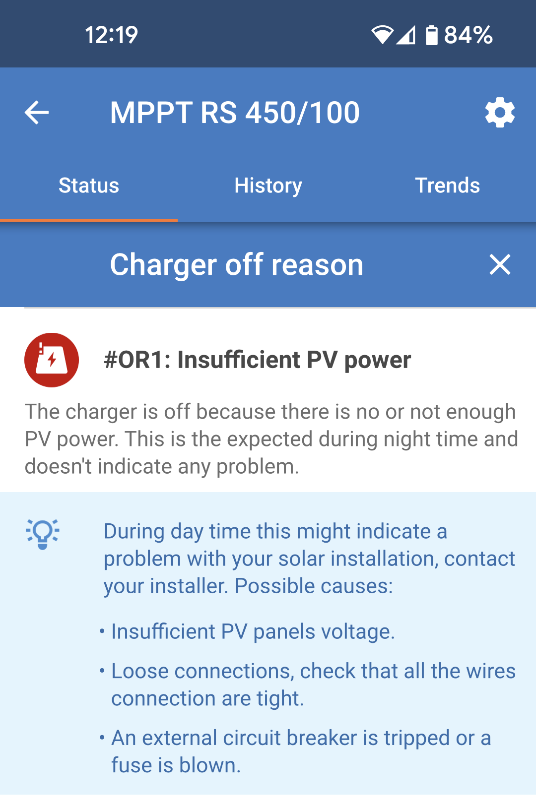

Se il caricabatterie solare è spento, l'app VictronConnect lo indicherà.
Per scoprire il motivo per cui il caricabatterie solare è spento, cliccare sul testo "Perché il caricabatterie è spento? |
Verrà visualizzata una finestra pop-up con alcune spiegazioni e possibili rimedi. |
La potenza FV è insufficiente.
Le impostazioni vengono modificate su un display esterno
Il caricabatterie è disattivato nelle impostazioni.
Il caricabatterie è disattivato da remoto o dal BMS.
Temperatura bassa della batteria al litio.

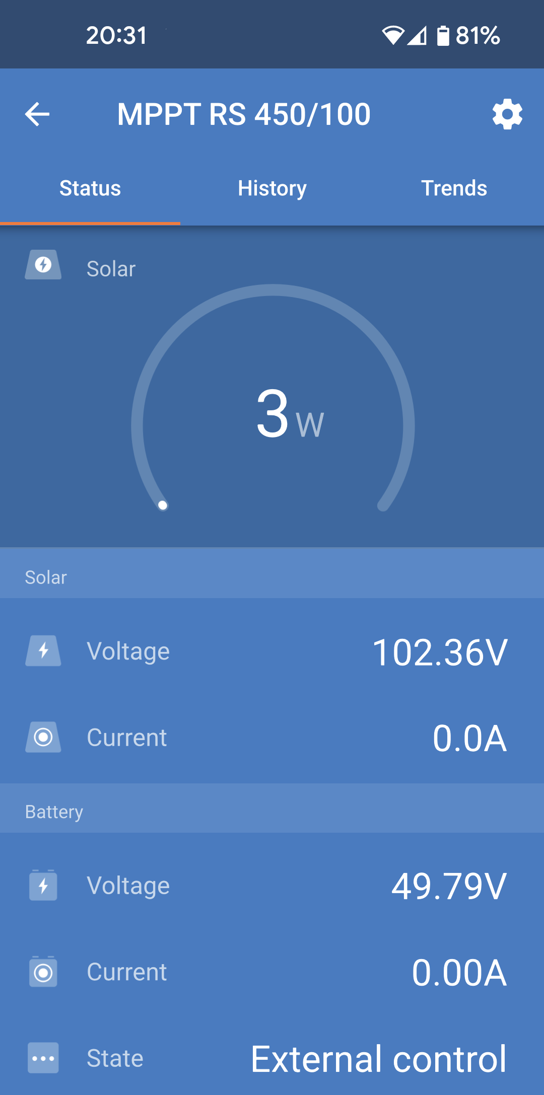

6.4. Caricabatterie solare controllato dall’esterno
Il caricabatterie solare può essere controllato da un dispositivo esterno. Il dispositivo esterno può interrompere o ridurre la corrente di carica della batteria. Non si tratta di un guasto, ma di un comportamento previsto.
Le batterie gestite o un inverter/caricabatterie con un sistema di controllo esterno come, ad esempio, un sistema ESS, possono controllare il caricabatterie solare tramite un dispositivo GX. È la batteria a stabilire se la carica è consentita e, in tale caso, quali sono la tensione e la corrente di carica utilizzate. Se il controllo esterno è attivo, questo viene visualizzato nell'app VictronConnect e anche sul dispositivo GX.
L'app VictronConnect indica che il caricabatterie è controllato esternamente. |
