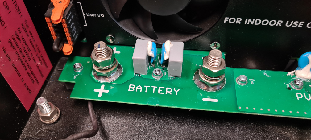

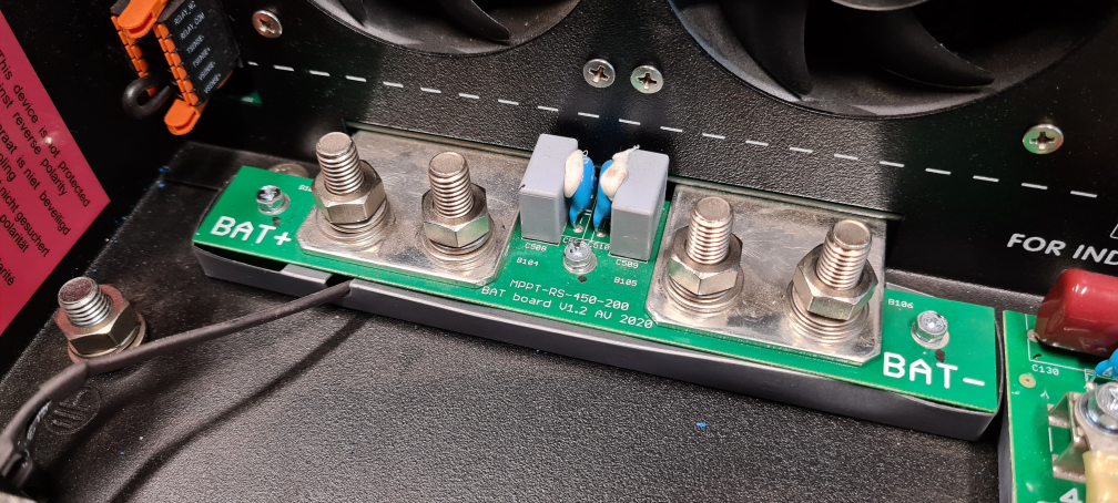

3.3. Requisiti delle batterie e del cavo batteria
Per sfruttare a pieno il potenziale del prodotto, utilizzare batterie con capacità sufficiente e cavi di collegamento della batteria con una sezione adeguata. L’utilizzo di batterie o cavi batteria sottodimensionati può causare:
Riduzione dell’efficienza del sistema,
Allarmi o arresti del sistema non desiderati,
Danni permanenti al sistema
Vedere la tabella per sapere i requisiti MINIMI della batteria e dei cavi.
Capacità della batteria | Piombo-acido: | 200 Ah |
Litio | 50 Ah | |
Fusibile CC consigliato | Cavo da 35 mm2 | 125 A |
Cavo da 70 mm2 | 200 A | |
Sezione trasversale minima (mm2) dei morsetti di collegamento + e - | 0 - 2 m | 35 mm2 |
2 - 5 m | 70 mm2 |
Avvertimento
Consultare le raccomandazioni del produttore della batteria per assicurarsi che le batterie possano sopportare la corrente di carica totale del sistema. Per decidere le dimensioni della batteria, rivolgersi al progettista del sistema.
![]() | Utilizzare una chiave di serraggio con isolamento per evitare di mettere in cortocircuito la batteria. Coppia massima: 14 Nm Evitare di mettere in cortocircuito i cavi di collegamento della batteria. |
Per accedere ai morsetti della batteria, allentare le due viti sul fondo della carcassa e rimuovere il coperchio per esporre il vano di servizio.
