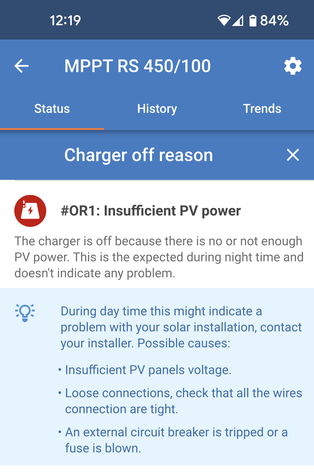

6.3. El cargador solar está apagado
Si el cargador solar está apagado, la aplicación VictronConnect lo indicará.
Para saber por qué está apagado el cargador solar, pulse sobre el texto “¿Por qué esta apagado el cargador?”. |
Aparecerá una ventana emergente con algunas explicaciones y posibles soluciones. |
No hay potencia FV suficiente
Los ajustes se están editando desde una pantalla externa
El cargador se ha deshabilitado en los ajustes
El cargador se ha deshabilitado a distancia o por el BMS
Baja temperatura de la batería de litio
6.3.1. Tensión FV demasiado baja
Procedimiento de comprobación de la tensión FV
Atención
Hay una tensión muy alta en el cableado FV incluso cuando los paneles FV están desconectados o apagados. Sólo un electricista con formación en energía solar puede realizar las operaciones siguientes. La tensión FV puede ser de hasta 450 V.
Apague el Inverter RS Smart Solar y el disyuntor/puente de diodos FV y compruebe que no hay tensión en los terminales FV del Inverter RS Smart Solar procedente de los paneles solares.
Desconecte los conectores MC4 con una herramienta adecuada.
Mida la tensión en los cables FV. Use un juego de cables de prueba MC4 totalmente aislado conectado al multímetro. No se recomienda utilizar sondas de multímetro estándar para esta operación.
Use el disyuntor/puente de diodos FV para encender o apagar la CC de alta tensión procedente de los paneles solares.
Confirme que la tensión FV medida es superior a la tensión de arranque FV mínima de 120 V.
La tensión de arranque FV mínima es de 120 V, pero tiene que ser de más de 65 V para que el MPPT siga funcionando.
Si no hay tensión suficiente en los cables FV MC4.
Revise los cables FV.
Revise los fusibles y los disyuntores.
Compruebe que no esté muy nublado o haga mal tiempo y que no ha anochecido.
Si hay sombreado excesivo sobre los módulos FV o si están muy sucios.
Problemas mecánicos o eléctricos con uno o varios de los módulos FV.
Cableado defectuoso entre los paneles FV Inverter RS Smart Solar.
Disyuntores abiertos o defectuosos.
Fusible fundido.
Problemas con un combinador FV.
Si el MPPT sigue sin funcionar tras realizar estas comprobaciones puede que haya un fallo en el Inverter RS Smart Solar.

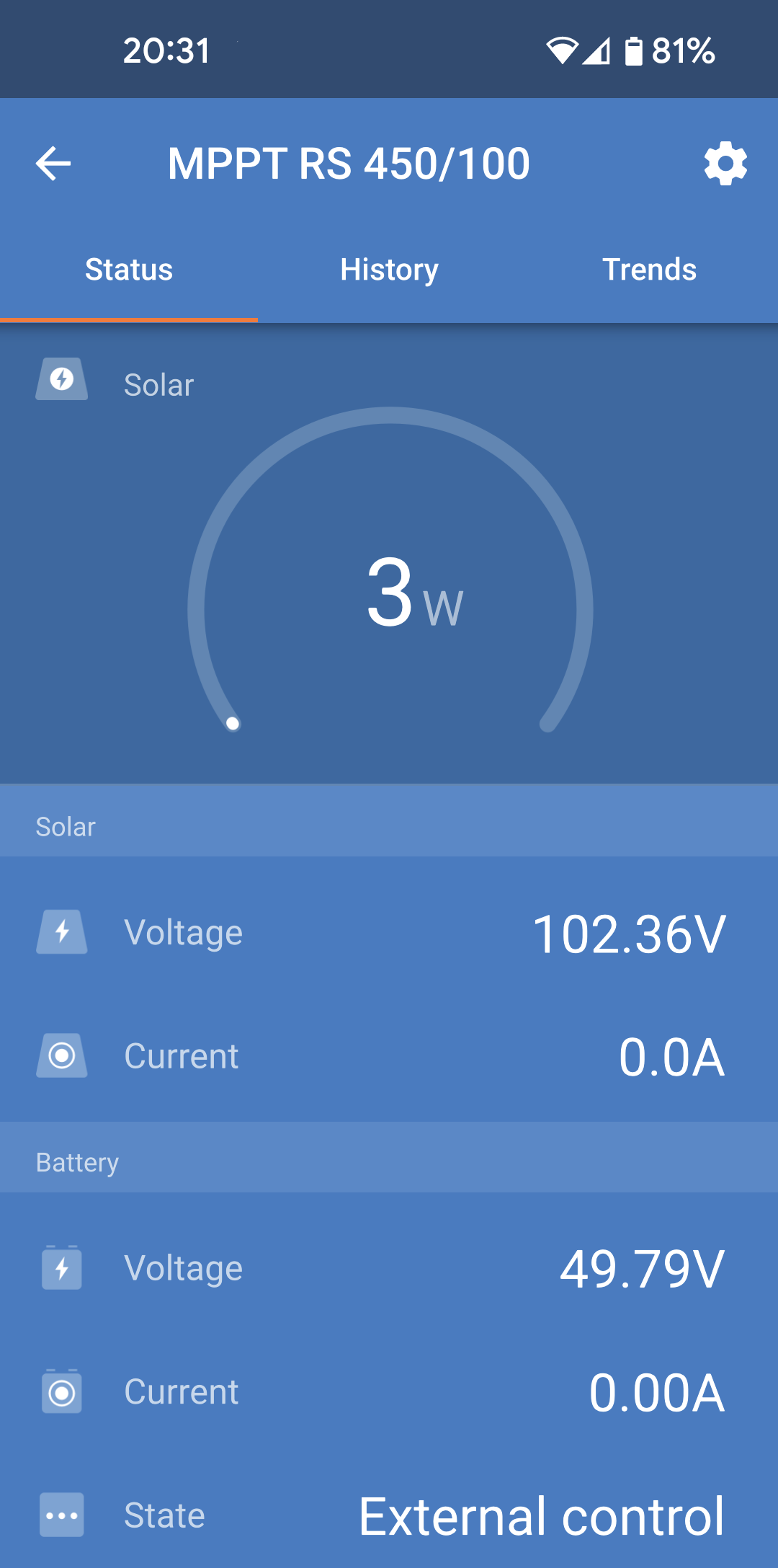

6.4. Cargador solar controlado externamente
El cargador solar puede controlarse con un dispositivo externo. El dispositivo externo puede detener o reducir la corriente de carga que llega a la batería. Esto es un comportamiento esperado, no se trata de un fallo.
Se puede controlar el cargador solar con baterías gestionadas o un inversor/cargador con un sistema de control externo como, por ejemplo, un sistema ESS, mediante un dispositivo GX. La batería determina si se permite la carga y, cuando se permite, qué tensión y corrientes de carga se usan. Si el control externo está activo, aparecerá en la aplicación VictronConnect y en el dispositivo GX.
La aplicación VictronConnect indica que el cargador se controla externamente. |
