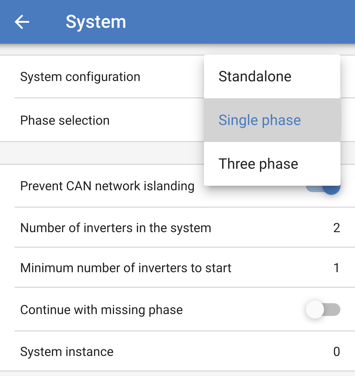

Para establecer un sistema en paralelo, abra la primera unidad en VictronConnect. Abra el menú Configuración - Sistema.
Atención
La salida de CA se desconectará durante unos segundos al cambiar los modos de configuración del sistema. Asegúrese de que el sistema está configurado ANTES de conectar la salida CA del inversor a las cargas.
El ajuste predeterminado de fábrica es Autónomo (una sola unidad).

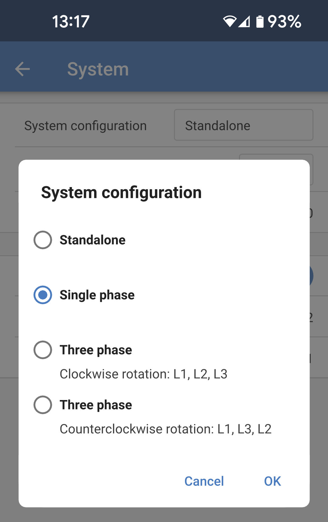

Para establecer un sistema paralelo en monofásica, cambie la configuración del sistema a “Monofásica”.

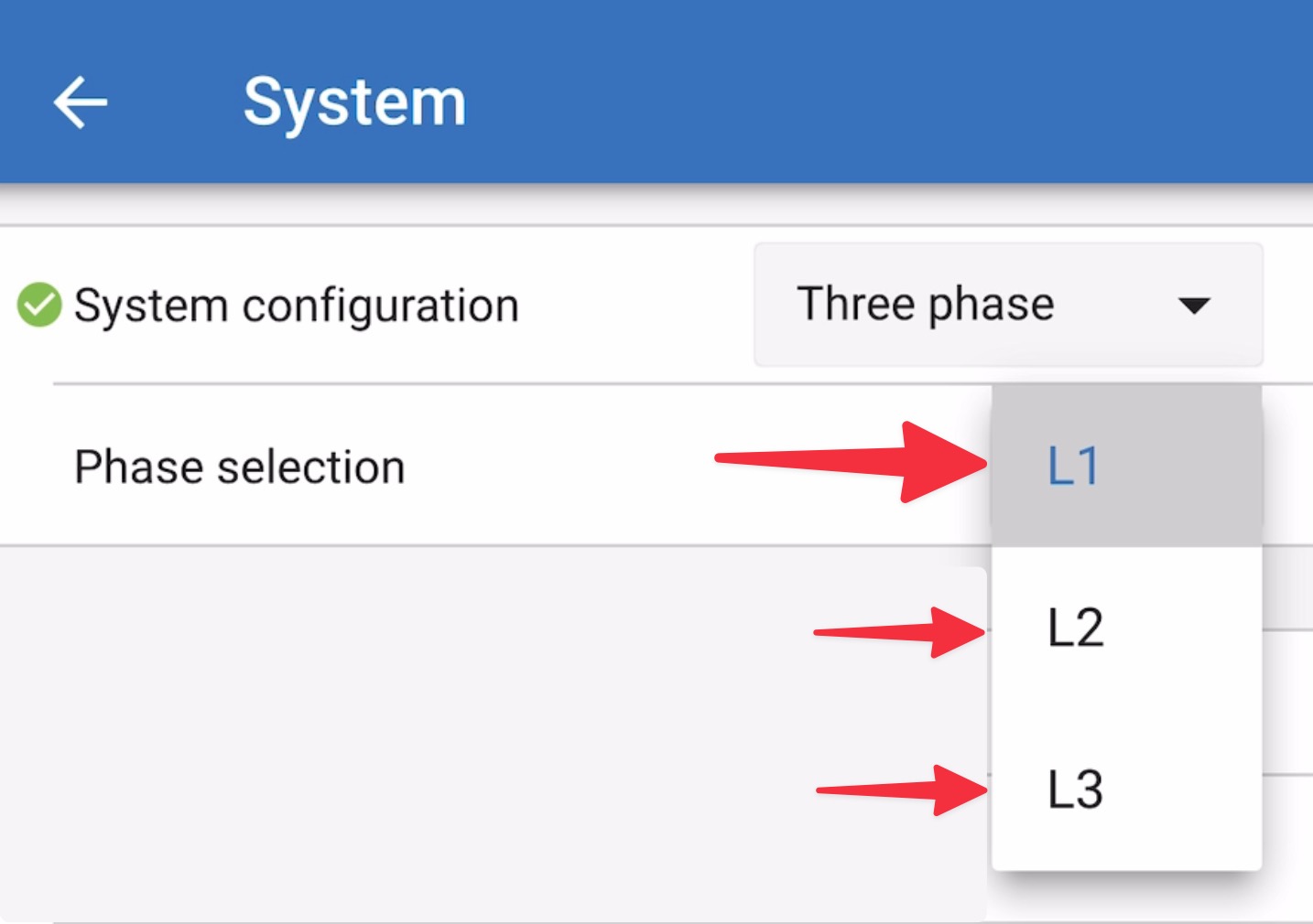

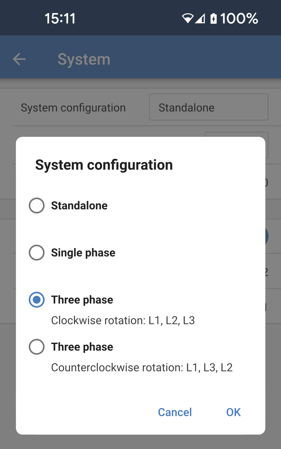

Para establecer un sistema paralelo en trifásica, seleccione “Trifásica”. Este ajuste es el mismo para un sistema trifásico con un solo inversor en cada fase o con varios en cada fase.

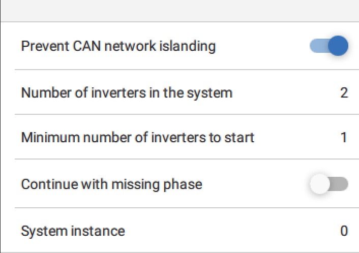

Prevención de isla de la red CAN
Este ajuste determina lo que hace el sistema en caso de que se rompa la conexión CAN entre las unidades RS y habilita el ajuste “Cantidad de inversores en el sistema” que se describe a continuación. Está habilitado por defecto.
Introduzca el número total de unidades instaladas en el sistema.
En caso de que la red CAN esté dividida en segmentos, este ajuste se usa para determinar el más grande y apagar el más pequeño para evitar que sigan por su cuenta sin estar sincronizados.
Esto hace que el sistema sea más fiable de lo que sería si el segmento más pequeño tratase de seguir por su cuenta sin sincronizarse (lo que ocasionaría una sobrecarga u otros problemas de apagado peores causados por una onda sinusoidal de salida CA sin sincronizar).
En los sistemas en paralelo en los que haya solo dos unidades, contar con un dispositivo VE.Can adicional reconocido por el RS con la misma instancia de sistema ayuda a determinar qué sistema isla se encenderá. Este dispositivo VE.Can adicional puede ser un dispositivo GX, un Lynx BMS u otro cargador MPPT VE.Can acoplado a CC.
En este caso, un solo inversor aún puede arrancar si el otro no se está comunicando, siempre que la opción “Prevención de isla de la red CAN” esté deshabilitada.
Número mínimo de inversores para empezar
Número mínimo de inversores que debe haber por fase al arrancar el sistema.
El instalador fija esto para asegurarse de que hay unidades suficientes para arrancar la carga prevista del sistema si se enciende todo a la vez.
Es posible que se necesiten todas, todas menos una (para permitir que el sistema se reinicie si hay una sola unidad desconectada), o solo una para tener máxima redundancia suponiendo que no hay cargas de arranque grandes.
Una vez que el sistema arranque, no se apagará si el número de inversores operativos por fase disminuye por debajo de este ajuste (siempre que los inversores restantes no se sobrecarguen y puedan seguir alimentando la carga).
Si el ajuste “Prevención de isla de la red CAN” está habilitado, el sistema permanecerá en línea hasta que el número de inversores caiga por debajo del valor de “Cantidad de inversores en el sistema” dividido por 2 + 1 (que es el umbral para la protección de isla de la red CAN).
Si el ajuste “Prevención de isla de la red CAN” está habilitado, el sistema no se apagará automáticamente incluso si solo permanece en línea un inversor por fase.
Para más información sobre redundancia y las implicaciones del ajuste “Continuar sin una fase”, véase el apartado de programación trifásica.

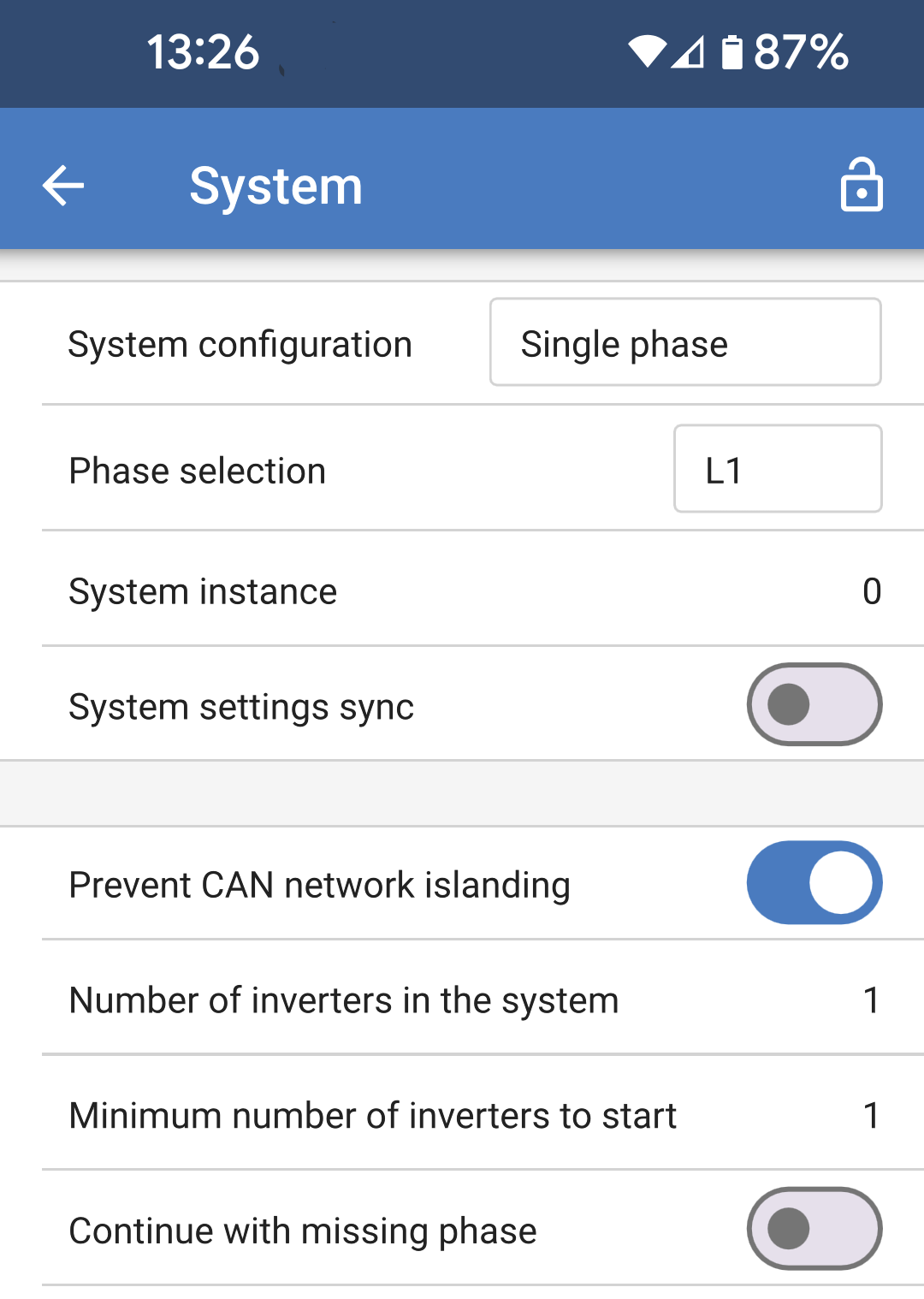

Instancia de sistema
Las unidades con el mismo número de instancia trabajan juntas en la parte CA.
Cambiar el ajuste de instancia del sistema permite que varios grupos de inversores estén en el mismo VE.Can bus, pero no sincronizados, y segmentados en diferentes salidas CA, sin interferencia.
Continuar con los mismos ajustes de programación en el resto de las unidades.
Nota
Estos ajustes del sistema deben programarse individualmente, y fijarse correctamente en todos los inversores conectados para un funcionamiento sincronizado.

Para configurar un sistema trifásico el Inverter RS Smart Solar tendrá que estar correctamente instalado y tener la versión de firmware v1.13 o posterior.
La configuración de un sistema para trifásica o monofásica se hace en el menú Sistema de VictronConnect.
Atención
Nota
Estos ajustes del sistema deben programarse individualmente y fijarse correctamente en todas las unidades conectadas para un funcionamiento sincronizado.
El ajuste predeterminado de fábrica del ajuste de Configuración del sistema es “Independiente”.
Pulse sobre el cuadro para que se abra un menú en el que puede seleccionar “Trifásica”. Hay dos opciones de trifásica entre las que escoger, en el sentido de las agujas del reloj o en el sentido contrario a las agujas del reloj, según la rotación de fase de la instalación.
Tendrá que aplicar estos mismos ajustes a cada unidad por separado.
Seleccione la fase correcta a la que está conectada cada unidad. Solo puede haber una unidad por fase.
Haga lo mismo para cada unidad.
Se recomienda etiquetar físicamente cada unidad y asignarle un nombre personalizado acorde en los ajustes de información del producto.
  • Instancia de sistema: Las unidades con el mismo número de instancia trabajan juntas en la parte CA.
  • Sincronización de ajustes del sistema: Esta opción permite sincronizar ciertos ajustes entre las unidades del sistema.
    Puede encontrar más información aquí.Sistema
  • Prevención de isla de la red CAN: Este ajuste determina lo que hace el sistema en caso de que se rompa la conexión CAN entre las unidades RS y habilita el ajuste “Cantidad de inversores en el sistema” que se describe a continuación. Por defecto está habilitada.
    Si se configuran tres unidades RS en trifásica, cada una de ellas solo seguirá funcionando si al menos ve otra unidad. Esta característica únicamente tiene sentido junto con la opción “Continuar sin una fase”.
  • Número de inversores del sistema: Introduzca el número total de unidades RS instaladas en el sistema. Este número debe fijarse en 3 para un sistema RS trifásico.
    En caso de que se interrumpa la conexión CAN entre dos unidades, la red se divide en segmentos. Este ajuste se usa para determinar el más grande y apagar el más pequeño para evitar que sigan por su cuenta sin estar sincronizados.
    Tenga en cuenta que al deshabilitar la opción “Continuar sin una fase” se anula este comportamiento, de modo que se garantiza que las tres fases tengan corriente en todo momento, así que si se rompe la conexión CAN en una configuración trifásica, se apagarán todas las unidades.
  • Número mínimo de inversores para arrancar: Elegir el número mínimo de inversores que debe haber por fase al arrancar el sistema.
    Si se fija en 3 significa que las tres unidades de un sistema trifásico Multi RS deben estar presentes para empezar. Si también está habilitada la opción “Continuar sin una fase”, una vez que el sistema esté operativo no se apagará si el número de inversores operativos por fase cae por debajo de esta cifra (siempre que los demás inversores puedan alimentar la carga).
