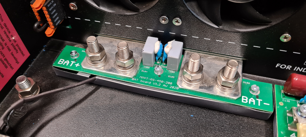

4.2. Требования к батарее и батарейным кабелям
Для полного использования возможностей оборудования используйте батареи подходящей емкости и кабели достаточного сечения. Использование батарей или батарейных кабелей меньшего размера может привести к:
Снижению производительности системы.
Нежелательным системным сигналам тревоги или отключениям.
Необратимому повреждению системы.
МИНИМАЛЬНЫЕ требования к батарее и батарейному кабелю приведены в таблице.
Емкость батареи | Свинцово-кислотная | 200 Ач |
Литиевая | 50 Ач | |
Рекомендуемый DC предохранитель | Сечение кабеля 35 мм2 | 125 А |
Сечение кабеля 70 мм2 | 200 А | |
Минимальное сечение (мм2) для клемм + и - | 0 – 2 м | 35 мм2 |
2 – 5 м | 70 мм2 |
Предупреждение
Ознакомьтесь с рекомендациями по изготовлению батарей, чтобы убедиться, что батареи выдержат общий ток заряда системы. Решение о размере батареи следует принимать по согласованию с разработчиком вашей системы.
![]() | Используйте изолированный динамометрический торцевой ключ, чтобы избежать короткого замыкания батареи. Максимальный момент: 14 нм Избегайте замыкания кабелей батареи между собой. |

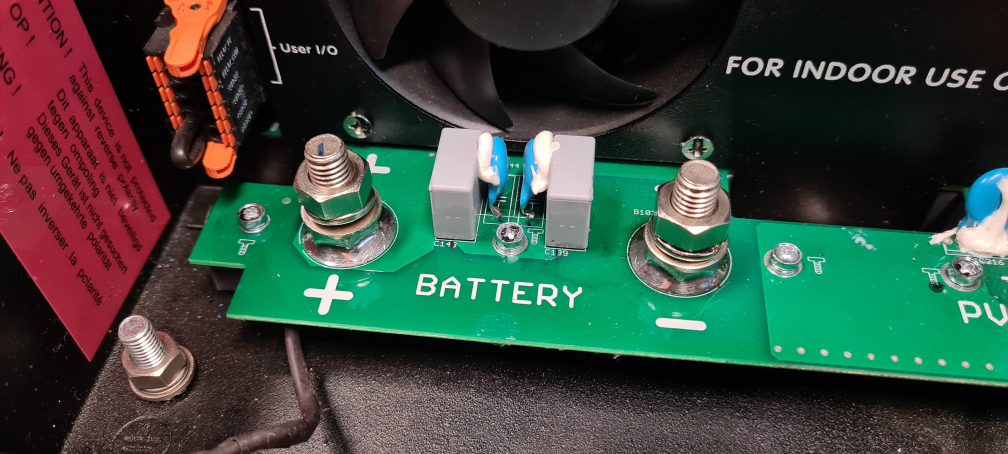

Чтобы получить доступ к клеммам аккумулятора, открутите два винта в нижней части корпуса и снимите крышку, чтобы открыть сервисный отсек.
