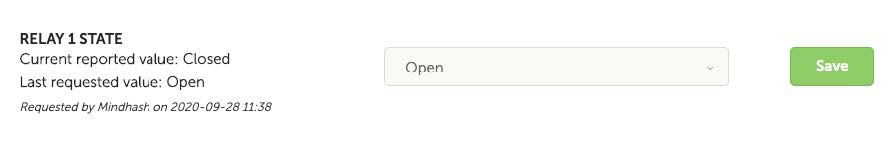

GlobalLink 520 levereras med ett relä som kan styras från VRM från sidan för enhetslistan.
Stifttabell | |
Stift 1 | NO |
Stift2 | COM |
Stift3 | NC |
Du kan köa ändringar av relätillståndet i VRM. Ändringarna kommer att genomföras nästa gång enheten ansluts och överför data. Det kan därför dröja upp till 15 minuter för att få verkan (eller längre om enheten inte är ansluten).
