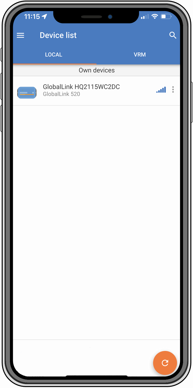

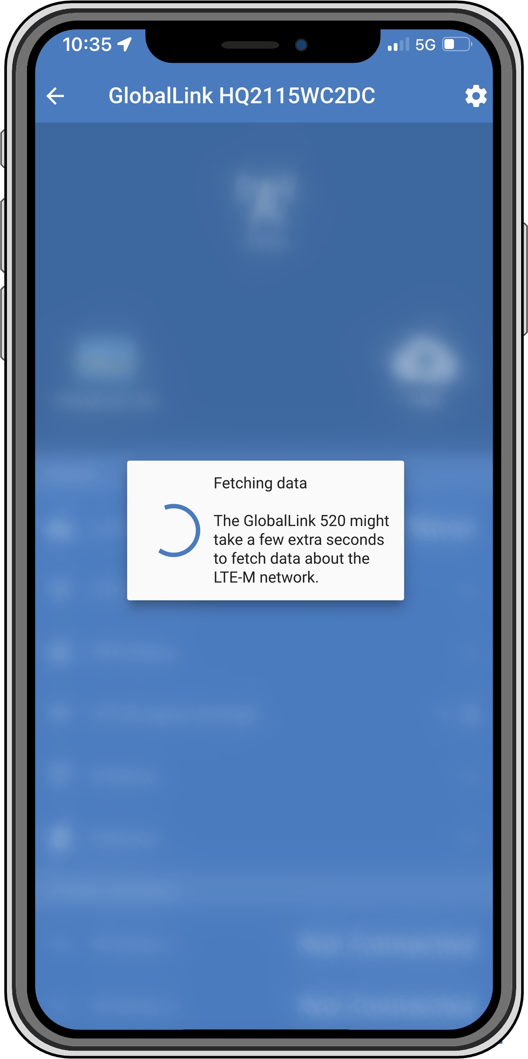

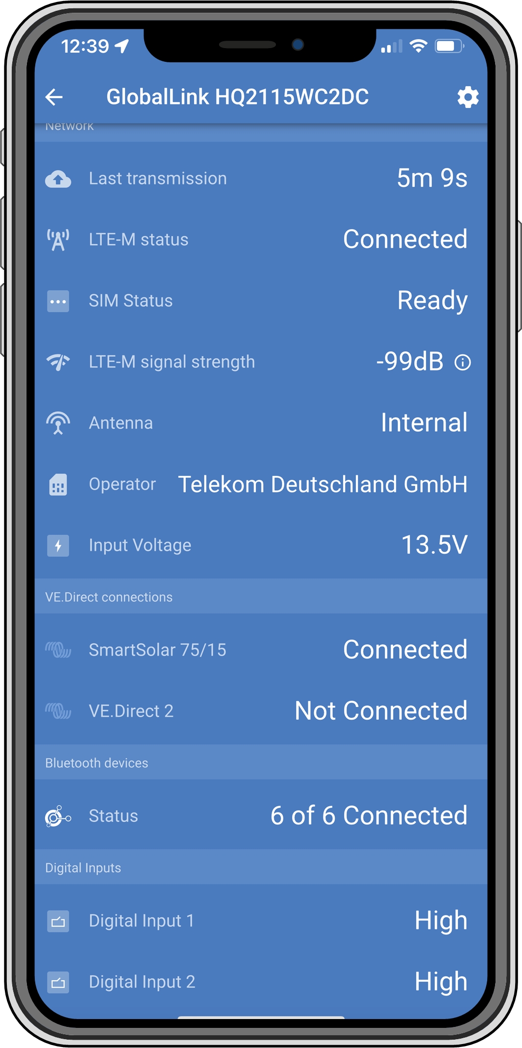

Ao abrir a aplicação VictronConnect, pode selecionar um GlobalLink 520 no resumo, que indica o número de série e a intensidade do sinal BLE. Após uma ligação correta, o ecrã do estado será carregado.

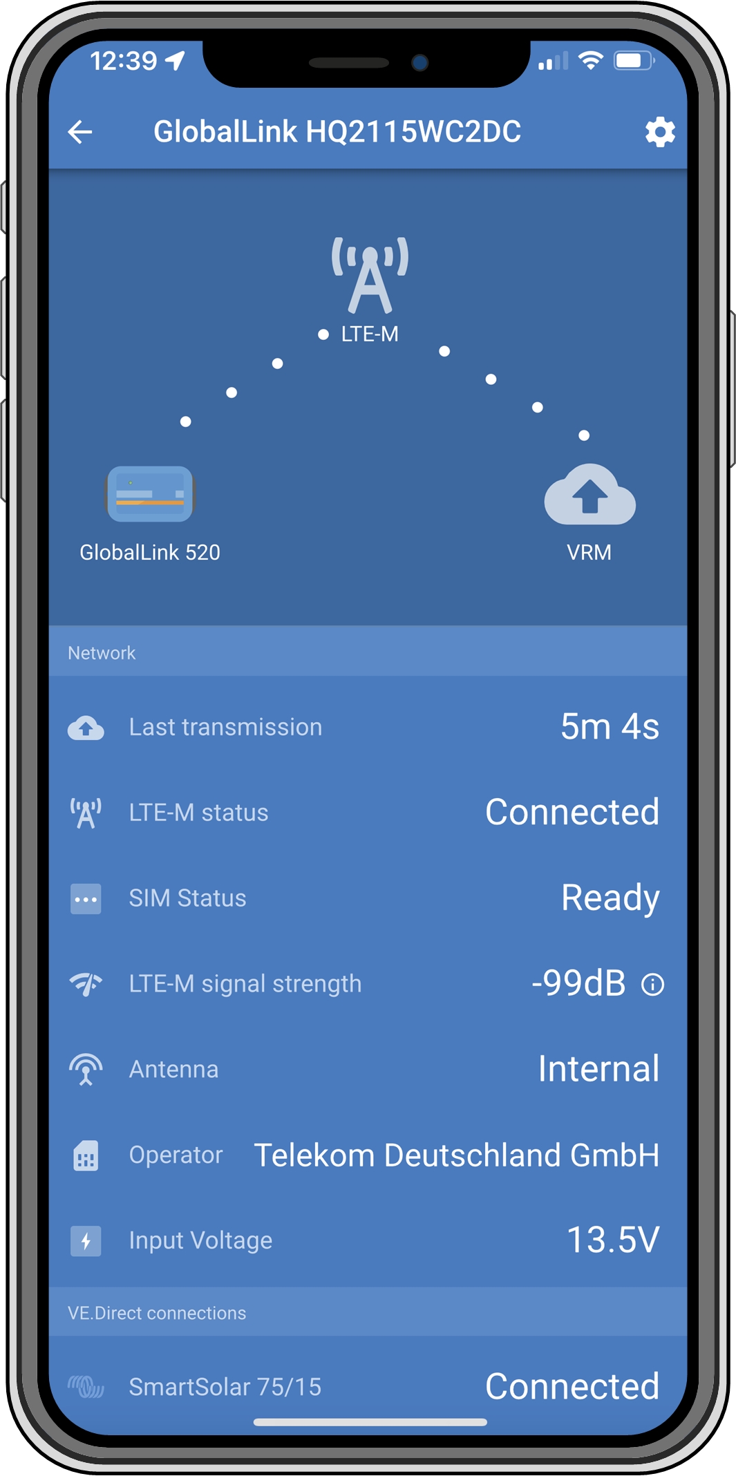

O ecrã do estado visualiza a informação sobre a conectividade com a rede celular e o Portal de Gestão Remota Victron. Para que o dispositivo funcione corretamente, o estado SIM deve ser Preparado e o estado celular deve ser Ligado. Também pode verificar se a antena correta está selecionada e a intensidade do sinal atual. O ecrã de estado também apresenta o nome e o número do operador. Não é possível selecionar um, mesmo que esteja disponível mais de uma rede na sua região.
No ecrã de estado também é possível visualizar o estado de ambas as portas VE.Direct, o número de dispositivos «Bluetooth» ligados (inteligentes) e o estado de ambas as entradas digitais.
Se efetuar a ligação ao GlobalLink 520 demasiado cedo durante a ativação, é possível que indique um erro no Estado do SIM. Desligue e ligue o dispositivo e aguarde que este seja totalmente reiniciado antes de estabelecer a ligação. O dispositivo não reinicia automaticamente quando detetar um erro e houver uma ligação ativa através de BLE (VictronConnect).

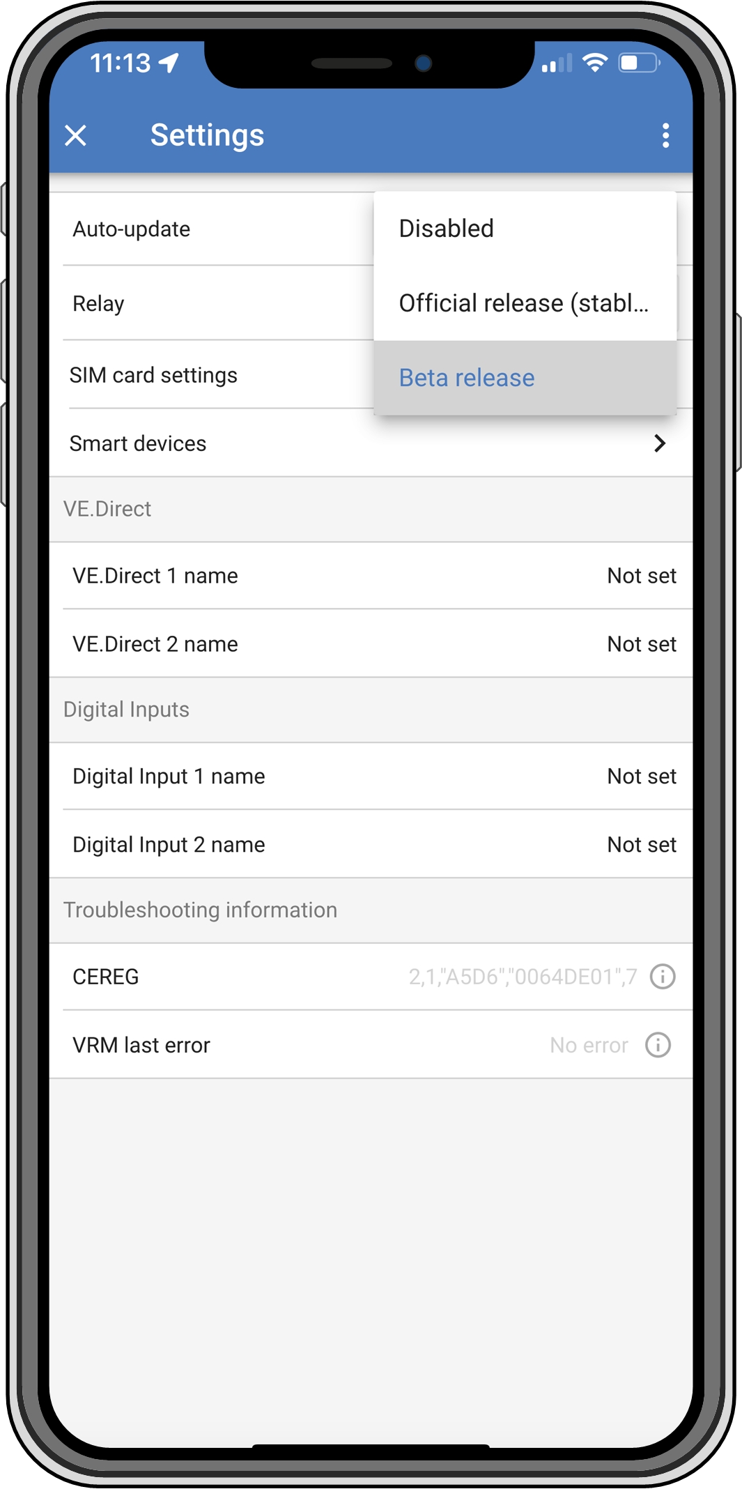

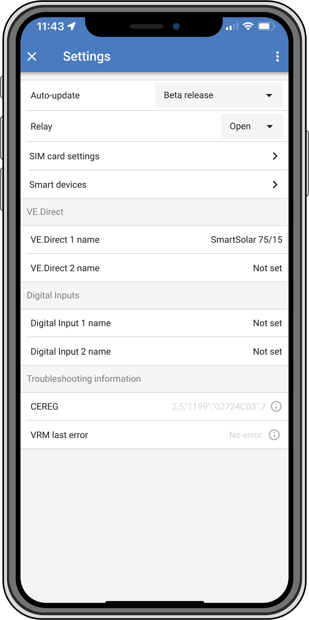

Pode aceder à página de Definições clicando no ícone da roda de engrenagem no canto superior direito. Esta página proporciona acesso para ver ou alterar as definições do GlobalLink 520. Também permite visualizar informação sobre o produto, como as versões de «firmware» instaladas, comutar o relé integrado GlobalLink 520 ou alterar ou desativar o canal de atualização.
Cuidado
Se selecionar um «firmware» beta, verifique se este não se destina a uma utilização normal. Em particular, se não se destina a sistemas críticos e/ou sem supervisão: por exemplo, um erro acidental pode tornar o sistema inacessível remotamente ou até causar o reinício ou o encerramento do sistema.
Na resolução de problemas, também pode utilizar a saída CEREG na página da definições. Esta informação pode ajudar-nos a depurar qualquer erro eventual de conectividade do «modem» celular.

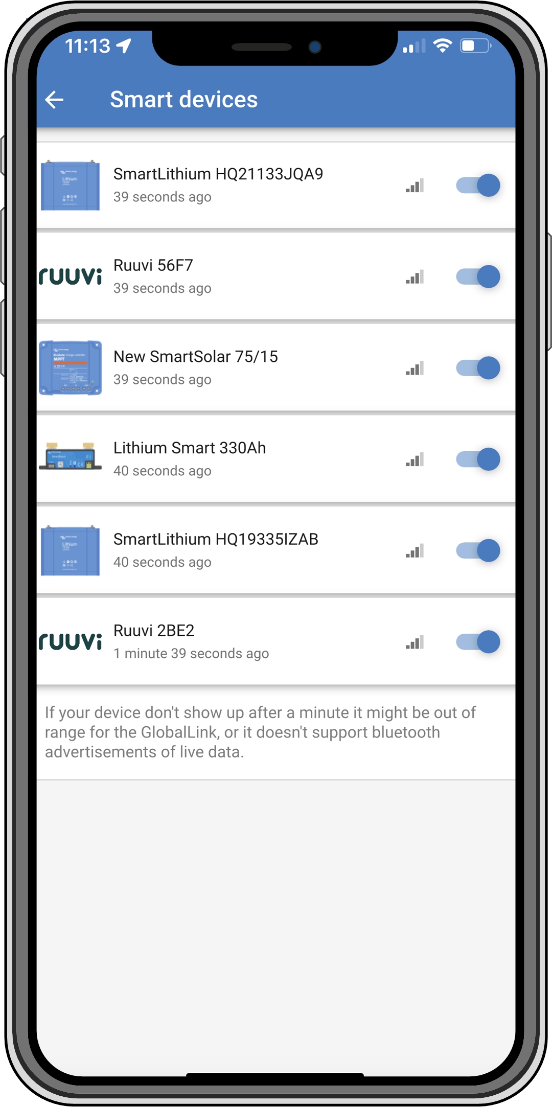

  2. Clique no menu de dispositivos Inteligentes.
  3. Vai ser apresentada uma lista com todos os dispositivos inteligentes e RuuviTags no raio de ação. Comute o deslizador para ativar (desativado por defeito) aqueles que quiser visualizar no portal VRM.
  4. Se o seu dispositivo inteligente não aparecer na lista, pode estar fora do raio de ação ou a bateria estar descarregada.

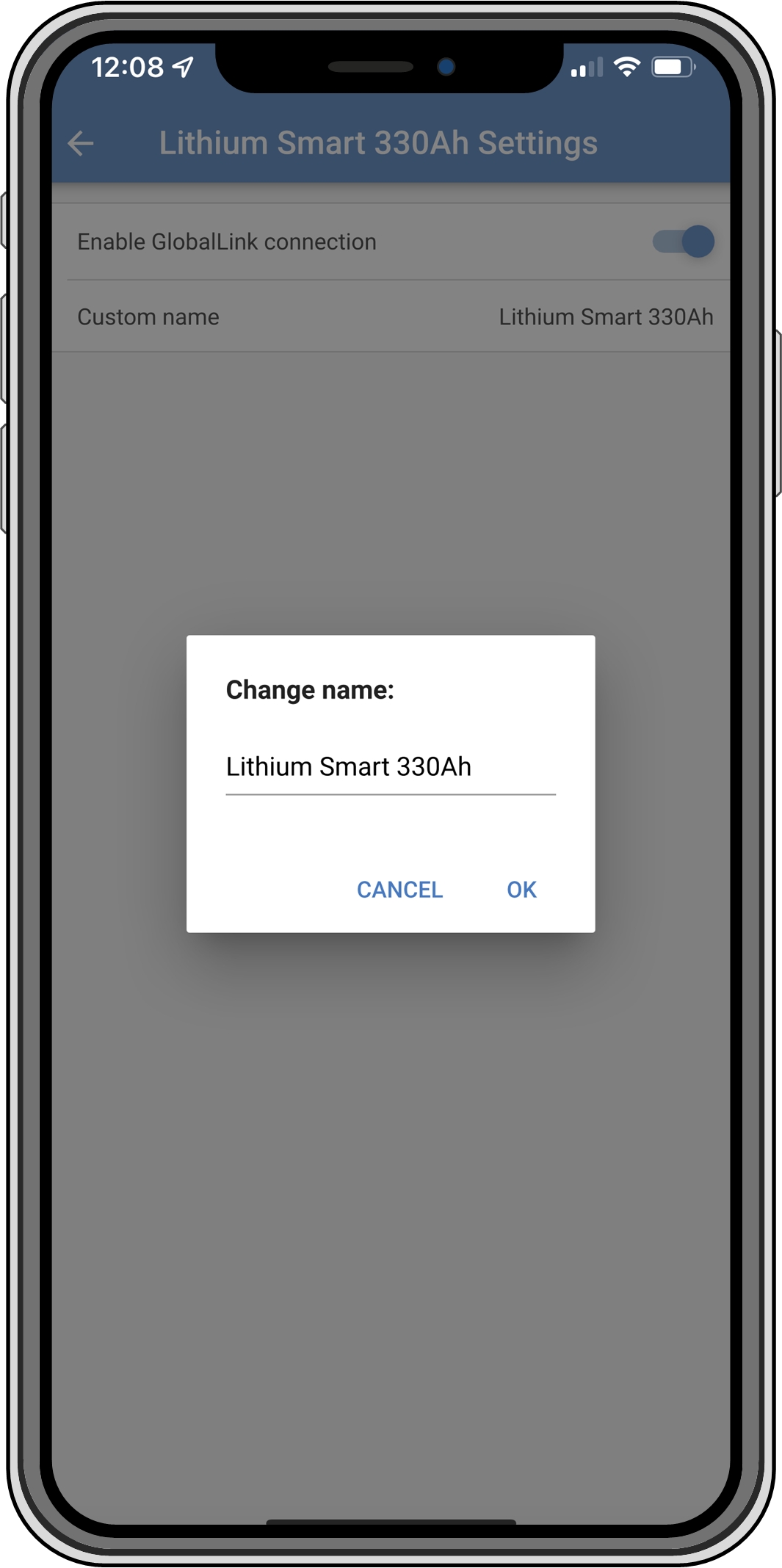

  5. Pode alterar o nome do dispositivo tocando no seu nome e, a seguir, em Nome personalizado.
  6. Depois de configurar os dispositivos inteligentes, pode ver se estão a funcionar corretamente na página de vista geral.
Recomendamos que não ligue mais de 25 dispositivos inteligentes Victron ao GlobalLink 520.
11.4. Nomes personalizados
Com o VictronConnect pode atribuir nomes personalizados às seguintes ligações:
  • Porta VE.Direct 1
  • Porta VE.Direct 2
  • Entrada Digital 1
  • Entrada Digital 2
  • Todos os dispositivos inteligentes Victron, incluindo RuuviTags
